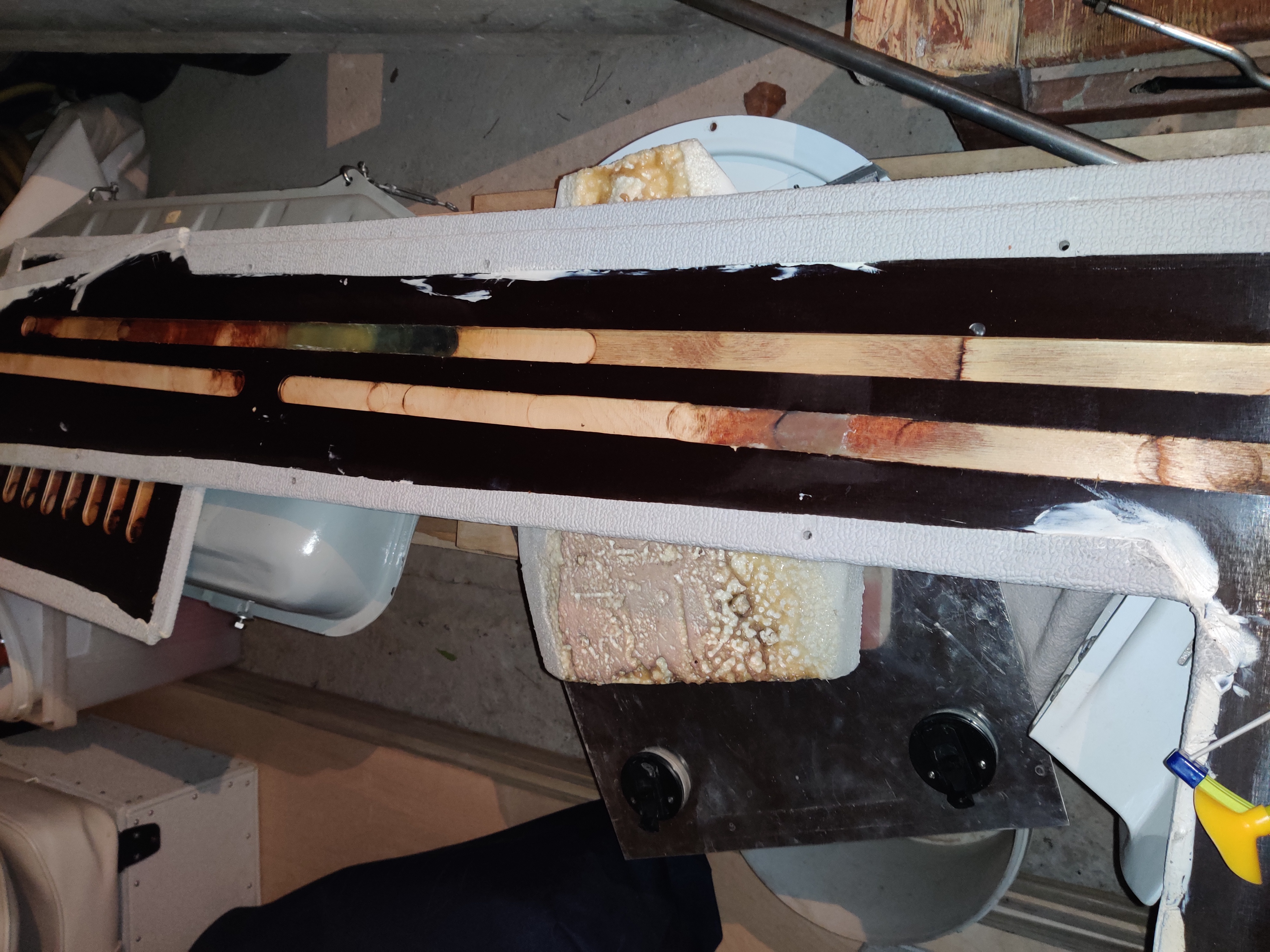

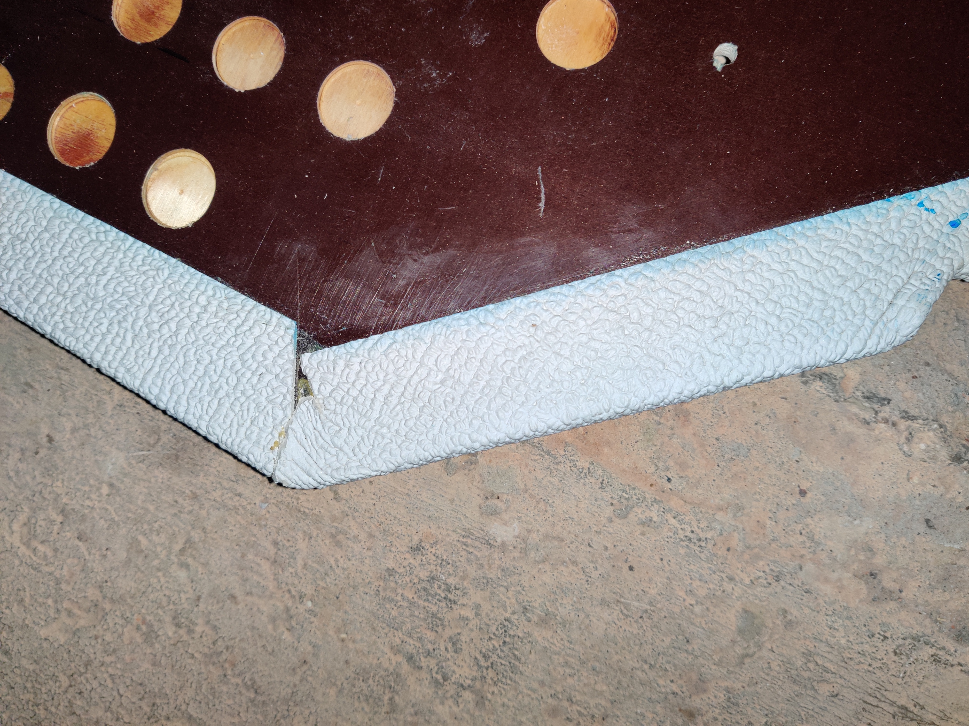

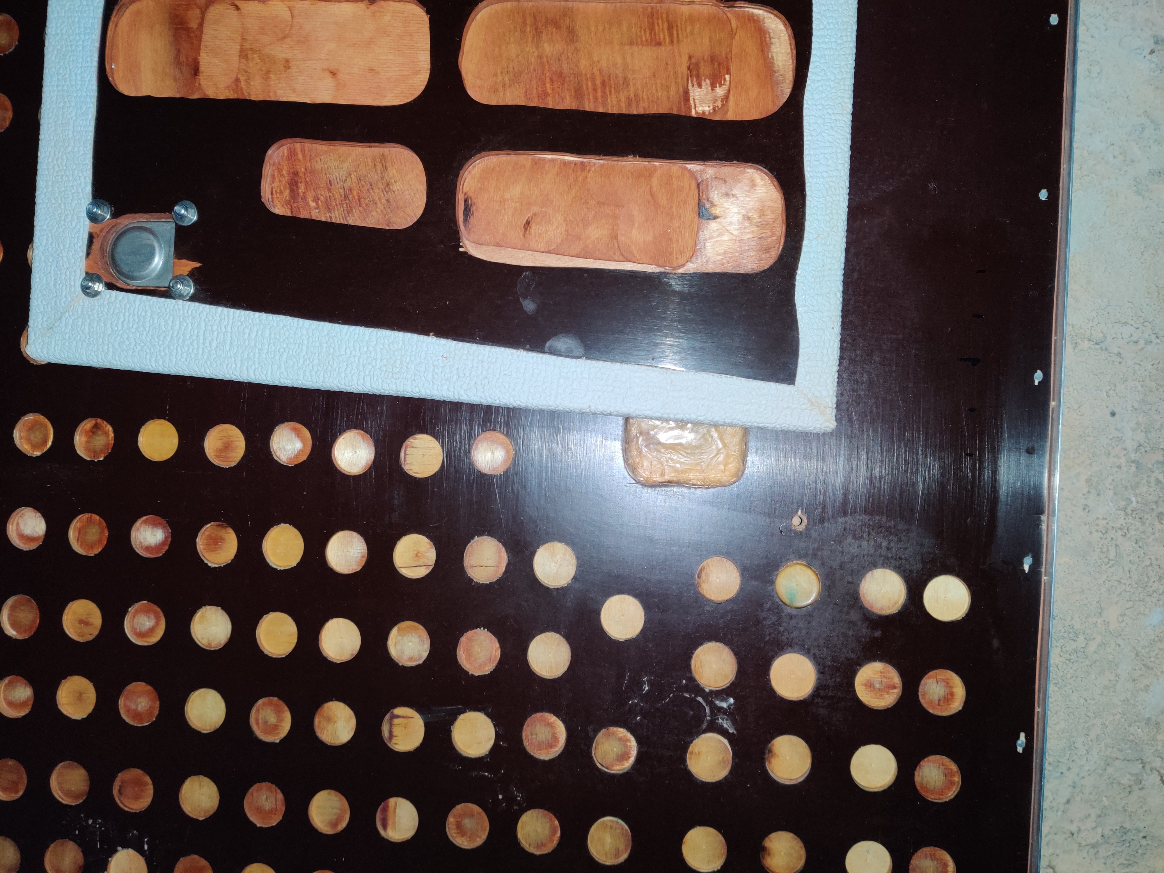

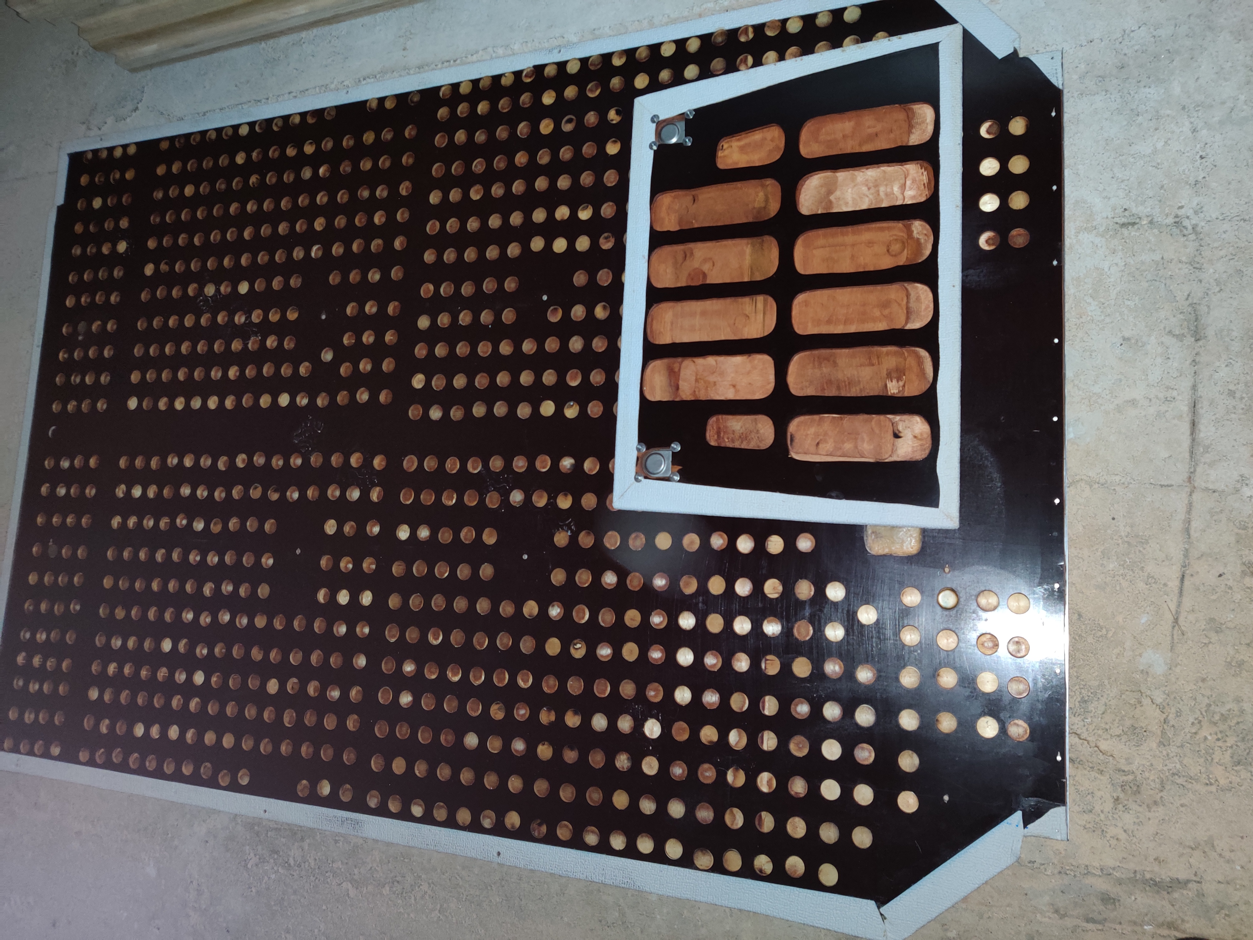

Риск перегреть минимален. Достаточно нагрева в 50 градусов, а может и меньше. Фен держим на расстоянии 30-40 см, в зависимости от его мощности. Вполне достаточно и фена для волос. Температуру контролируем рукой При нагреве винил становится очень эластичным. Греем частями примерно 40 на 40 см. Обтяжка единого листа палубы займёт минут 40.
Пришел к этому не сразу. Сначала Обтягивал боковые карты клеем-герметиком, который предложили продаваны, где винил покупал. Не понравилось. Долго, муторно, все в клее, винил не фиксируется. Приходится использовать скобы, прижимы...
Горячим методом все очень просто. Ровно и мгновенная фиксация, что важно на отворотах. Их Греем с лица и со стороны, где клей. В последнем случае его важно не перегреть. Он начнет пузыриться. Отворота лучше сделать сантиметров по 7. Из них последние два см колес мазать не надо. Их потом срезаем.
В углах, после заворота с обратной стороны можно винил нагреть чуть сильнее. Фактура уйдет, но и складок не будет. Кромки в углах склеить и оставить на сутки. Потом склеенные куски срезать маникюрными ножницами. Если где угол оттопырится, прогреть и замазать полиуретановым герметиком.
Все карты подогнаны так, что каждую можно снять отдельно. Они не на саморезах, а на попружиненных резьбовых зажимах, если память не изменяет, от ГАЗ. Винты из нержи.
Муторно это, но оно того стоит.

Ого инфы набросали ))) так теперь нужно кума заставить перечитать информацию и будем принимать какое то решение, а так же наверное ещё вопросы появятся )
В целом по поклейке винилом стало немного понятно, но это пока поверхностно )
Ребят ещё вопросик, какую лучше взять фанеру на пол и на бока ? интересует толщина фанеры ? кто что порекомендует ?
Допис від BorisMan Переглянути допис
А зачем, Вы фанеру посверлили ?

Старий 05.06.2020, 20:16   #40 (permalink)
Аватар для Sergey_2017
Звідки Ви: Обухов
Карапь: Прогресс 4
Дописи: 154
Сказал(а) спасибо: 17
Поблагодарили 32 раз(а) в 21 сообщениях
Типово Re: Прогресс 4 + evinrude e-tec 40
Назва:  IMG_5731.JPG
Переглядів: 304
Розмір:  2,46 МБ
А процесс то идет, не поверите чем дальше дело, тем более начинает коробит, одни только и разговоры вечером что и как дальше будет у нашей ласточки ) Лодку ещё не забрали, но мастером мы с кумом остаемся довольны на все 100%, как советом так и выполнением работ )
Но это пока небольшая нотатка, и подтверждение что мы с кумом скоро будем в строю )
Более детально расскажу как плав средство приедет домой )
