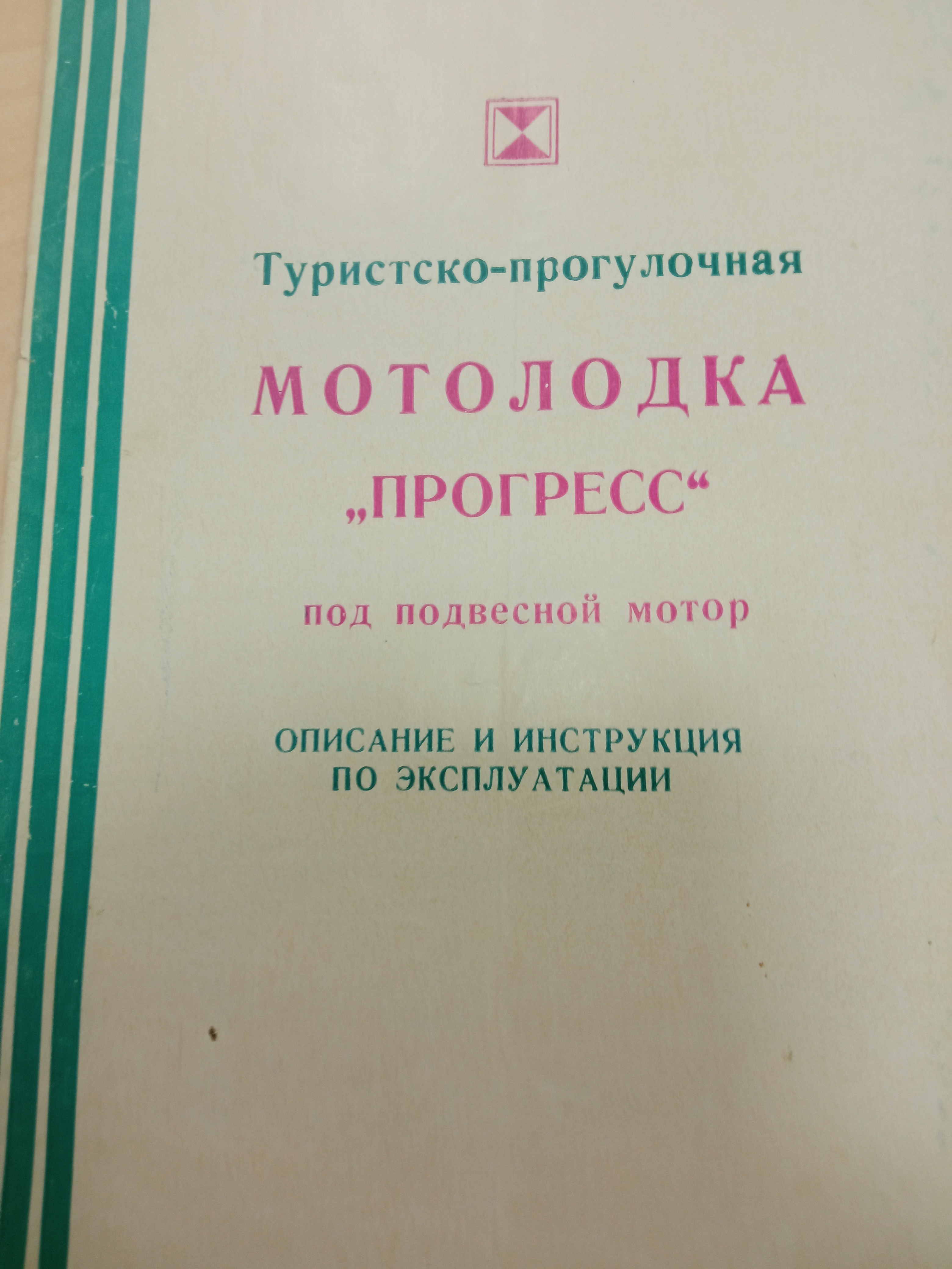

Всем доброго дня. Нужна помощь советом. Попался по хорошей цене и в неплохом состоянии корпус Прогресса 2. Шильдик затёрт.1973 года. В инструкции по эксплуатации завод не указан, на титульной странице значек похожий на песочные часы (попробую прикрепить фото). Помогите определить завод изготовитель. Да интересный факт. В моторном отсеке 6 стрингеров, а в салонном 4. И еще, стоит ли заморачиваться с установкой гидрошайб на этом корпусе и моторе 20лс., 4 Т (Ну не нужен мне мощнее под мои условия.

https://motorka.org/doc/boats/doc_progress1_ku.pdf
https://motorka.org/m_lodki/progress...nburg-doc.html
По дизайну сторінки схоже на оренбурзький, але значок інший.

Таки да. Но эмблема и не чайка и не шестерня. Стрингеров разное количество в корме и салоне....

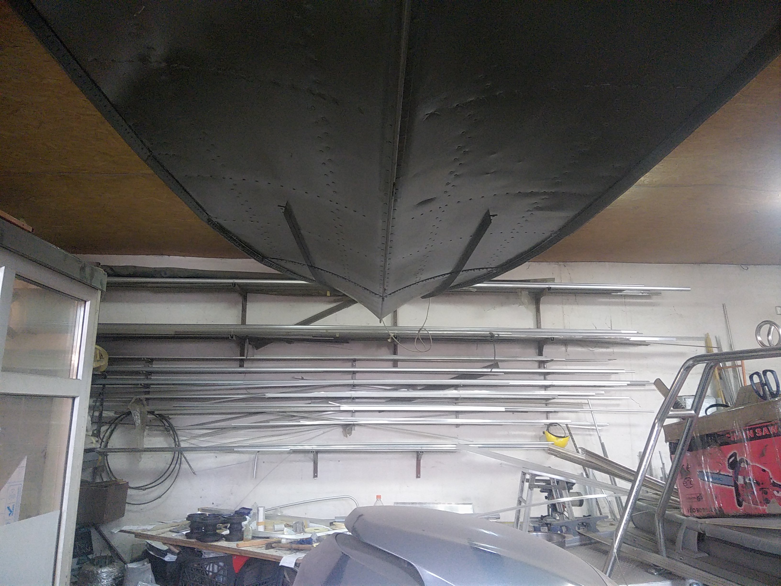

Моё мнение. Установку гидрошайб требует любой прог 2. Специфика этого корпуса в отогнутых вниз скулах. В результате чего у нас расстояние от скулы до киля на миделе больше чем на транце. И соответственно на транце получаем зону повышенного давления. Так как мы имеем тоннель который сужается к корме. А вода жидкость несжимаемая. Почему же он и роет носом. Установкой гидрошайб мы убираем эффект тоннеля который сужается к корме. И в результате прогресс поднимает нос.
Постарался объяснить как смог, что было понятно.

Если Вы делаете лодку под себя (а значит хорошо), то потом облом будет разбирать все, чтобы поставить три десятка заклёпок.
