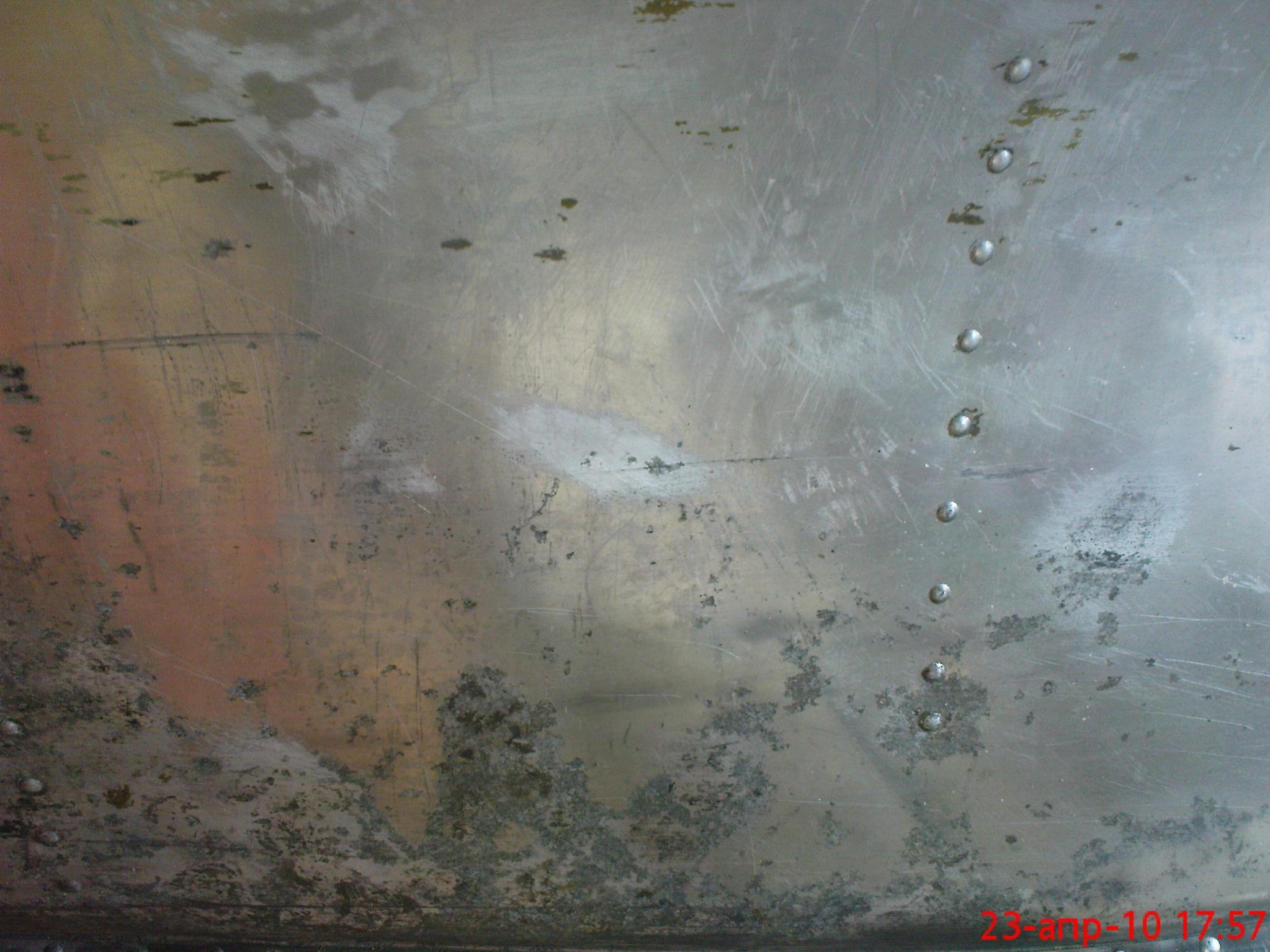

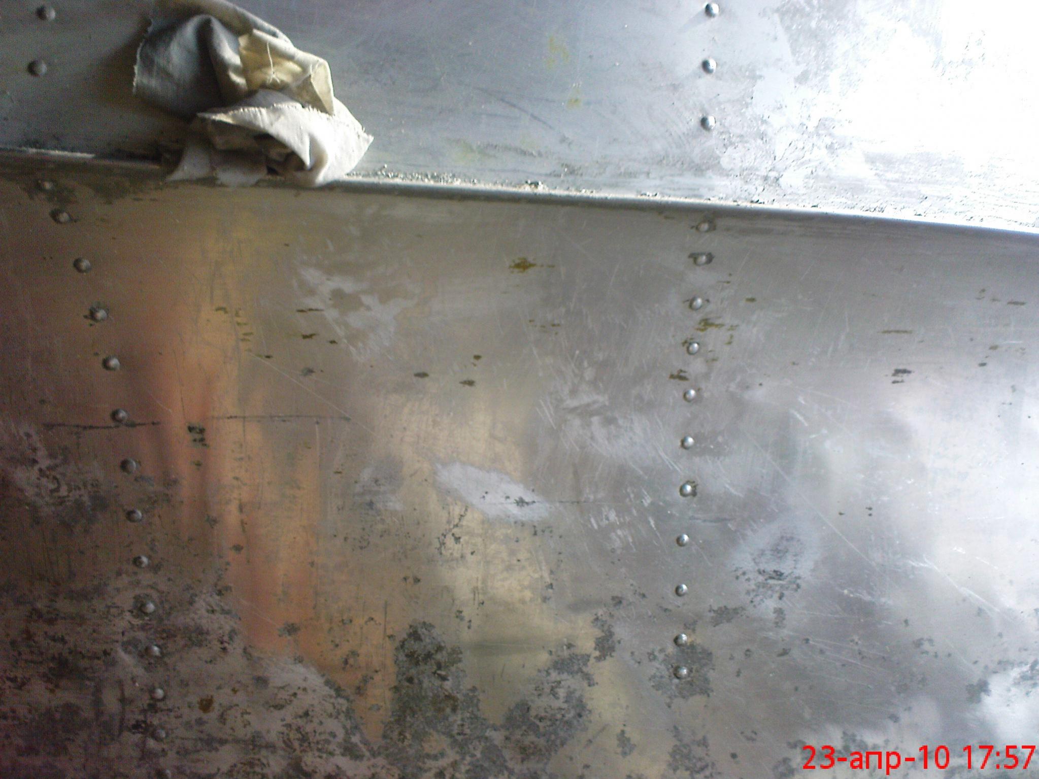

Типово Днище прогресса. Коррозия?
Смывая свой прог под покраску обнаружил вот такое на днище. Это что, начало коррозии? И что с этим делать? Насколько я понимаю только счищать механическим путем.
Завтра с такой же проблемой будут бороться двое друзей ,и тоже на Прогах.
Они заказали на Авиазаводе так называемый "жидкий анод".На словах метод таков, щеткой до чистого метала и сразу после , этой жидкостью -30 мин. и протравленная поверхность с плеточкой.Сказали ,что ни чего деактивировать не нужно. Так-что кто слыхал, знает, высказывайтесь.
А как хранится Ваш Прог, почему "получилось" такое состояние днища
Он у меня второй год, а процесс на днище начался явно раньше. Так что вопрос к предыдущему хозяину.
Допис від jktu Переглянути допис
Что я и думал, драить механическим путем. А что за состав такой, можно поподробнее?У меня то тоже краска снята,может и себе обработать. Если конечно бюджет состава не зашкалит.

Саша я когда на своём днище обдирал,то было похожее к тому же , и под краской на первый вид хорошей, оказалась коррозия, в виде порошка. Я днище драил щёткой,на смывку уже сил не хватило. А потом ВЛ_02 грунт, под акриловую краску, ну и соответственно покраска. Держит второй год без проблем, слава Богу.
Про состав пока сказать не готов,узнают у гальваников отпишусь я или Вовчик.По цене думаю дело копеечное.

Серёга здорова. Таки есть сие чудо, состав не скажу но принцип как обрабатывается дюраль в ванной. Как себя зарекомендовало , не скажу. Спрашивай у Сани (Пасик). Я ему давал днище обрабатывать.
