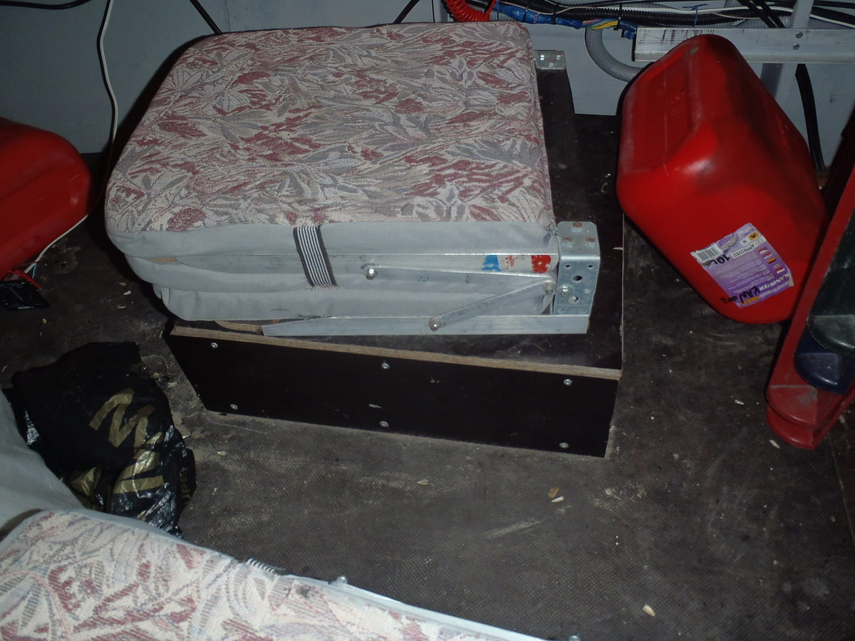

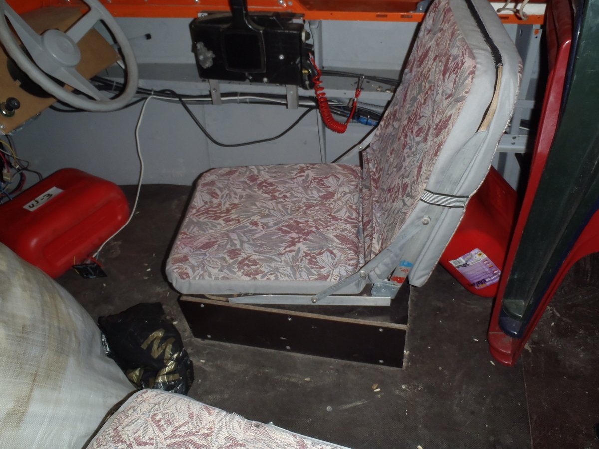

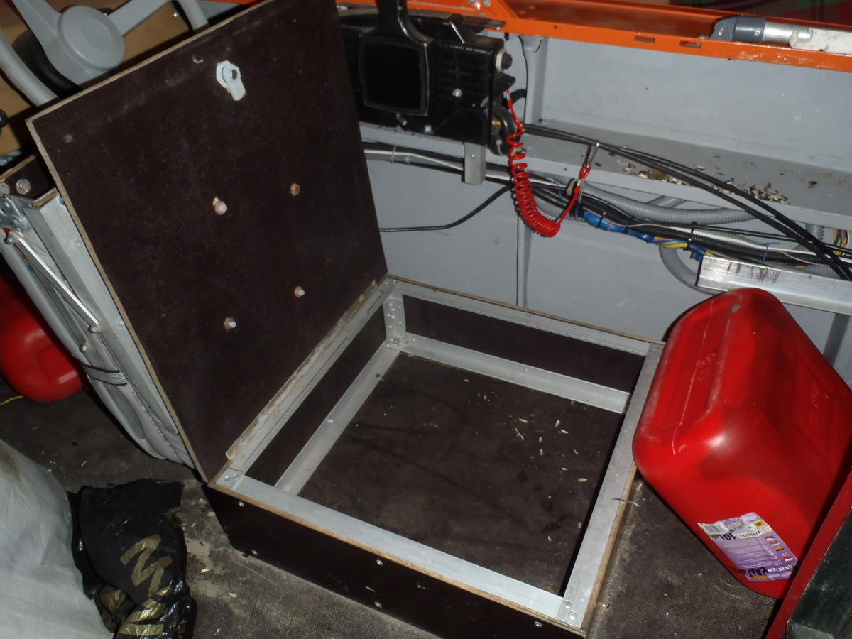

Замерял 15 см получилось!
вот фото :
Назва:  P3100442.JPG
Переглядів: 1776
Розмір:  321,5 КБ
ID:	20685   Щоб збільшити малюнок, клацніть по ньому
Назва:  P3100443.JPG
Переглядів: 1224
Розмір:  319,1 КБ
ID:	20686   Щоб збільшити малюнок, клацніть по ньому
Назва:  P3100444.JPG
Переглядів: 1185
Розмір:  331,0 КБ
ID:	20687   Щоб збільшити малюнок, клацніть по ньому
Назва:  P3100446.JPG
Переглядів: 1271
Розмір:  327,2 КБ
Demon (10.03.2012)

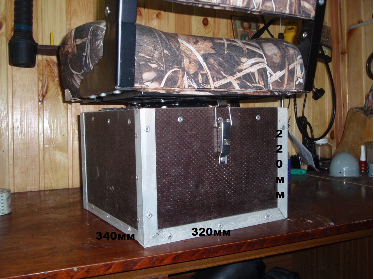

Правильно Shel сказал, надо делать по своему лобовому. Вот мои размеры.
Назва:  P3102341 - копия.JPG
Переглядів: 1235
Розмір:  455,2 КБ

Возьми стопку книг и попробуй посидеть, на сильно низком рундуке будут уставать ноги, и будет слабый упор. имхо.

Выставляй так что бы был прямой угол,в коленях.Тогда не будут ноги уставать.ИМХО.

Дык и я о том. Прямой угол колен самое удобное положение для ног.А что ветер в харю,так то стекло маловато по высоте.раз так случилось,то тут два варианта,либо ветер в харю,или как у мулы,крест накрест.ИМХО.

Типово Re: Нужны размеры рундуков на П4
Дык и я о том. Прямой угол колен самое удобное положение для ног.А что ветер в харю,так то стекло маловато по высоте.ИМХО.
тоесть у тебя во втором ветер в не дует и колени под 90 градусов?
или мы о разных лодках говорим?
