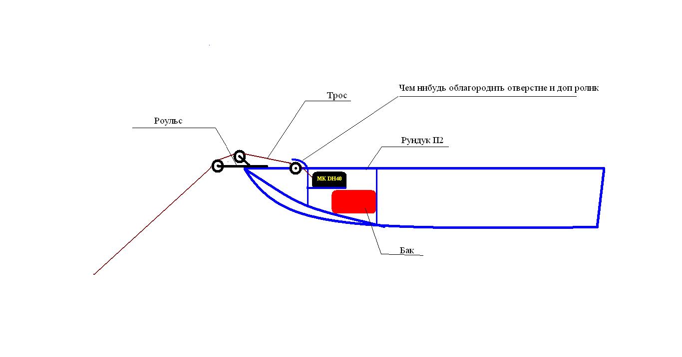

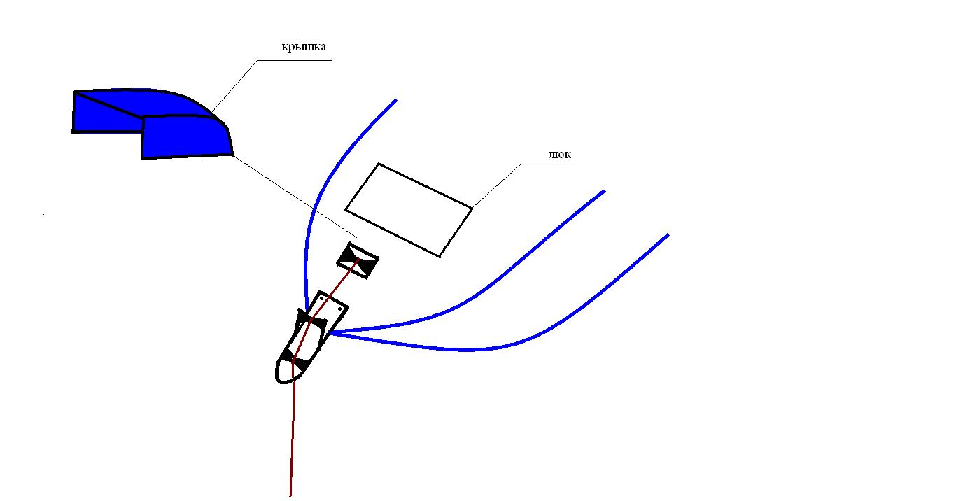

Старий 21.03.2012, 09:36   #5 (permalink)
Аватар для Viking
Дописи: 1.599
Сказал(а) спасибо: 786
Типово Re: Установка Minn Kota DH40
Вообщем, пока как-то так! (фото)
Что, совсем никто себе не делал такую установку???

Старий 21.03.2012, 09:47   #6 (permalink)
У меня на Оби была ручная якорная лебёдка с ручкой возле штурвала. Всего в этой схеме вместе с носовым было 3 или 4 ролика. Но при установке и опробывании было ощутимо заметно что с добавлением каждего ролика свободный спуск всё затруднительнее. Поэтому ты тоже старайся из своей схемы побольше роликов выбросить. В идеале он должен быть один носовой и всё.
На роульсе у mk, два идет в стандарте, поэтому никак. А 3 - дополнительный, чтоб трос об борта не терся!

Старий 21.03.2012, 19:57   #8 (permalink)
Аватар для dberegovoy
Дописи: 7.462
Сказал(а) спасибо: 3.226
Я бы ставил под палубой вех ногами, выход с палубы организовать в виде фланца (тут уже были фотки). Канат под палубой возможно бы пустил в ПВХ канализационной трубе (ее ближе к фланцу можно согнуть предварительно нагрев)

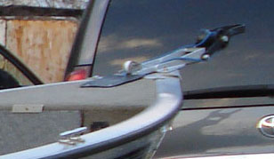

Аватар для Влад
Карапь: МКМочка
Дописи: 7.312
Сказал(а) спасибо: 4.887
Вставлял недавно в Тракер Трак.(неплохой каламбурчик)
Думаю шумоизоляция и обзорность улучшится. Если интересно, то после испытаний отпишусь.

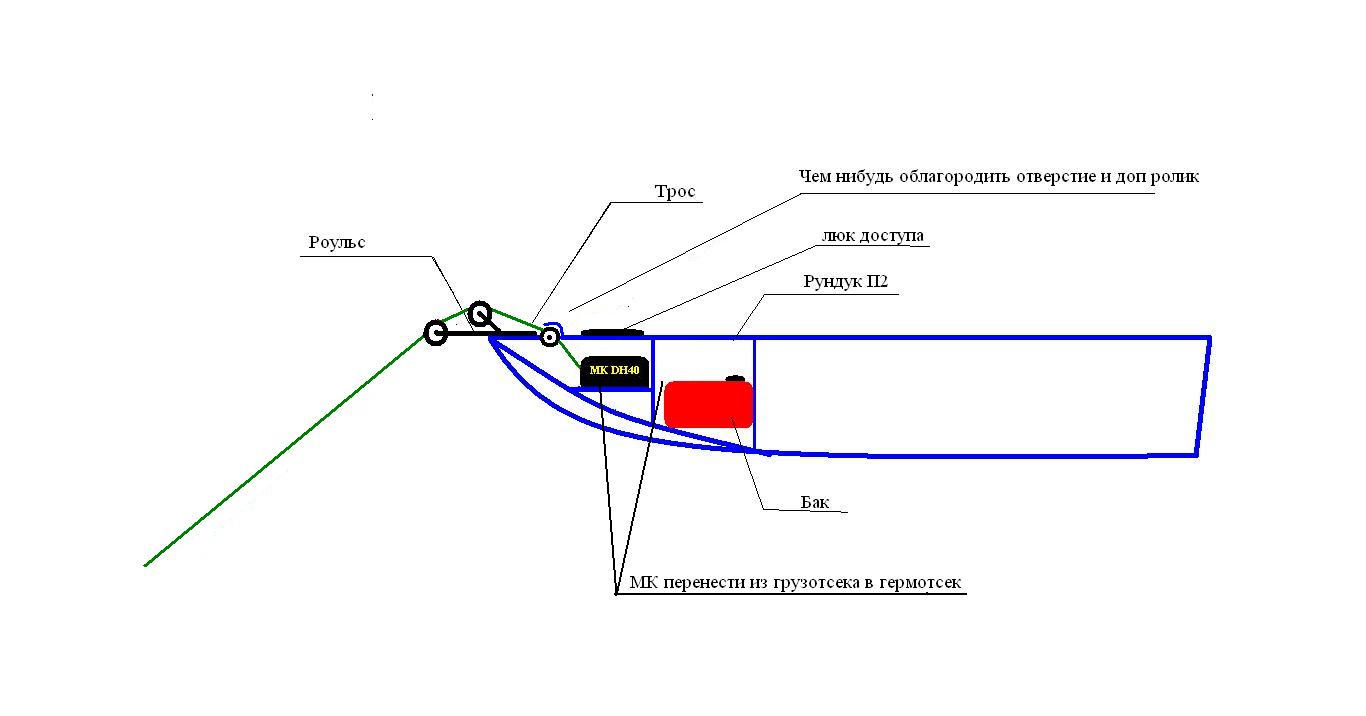

Старий 22.03.2012, 09:38   #11 (permalink)
Аватар для Viking
Дописи: 1.599
После общения и размышления с влиятельным человеком, было принято решение о небольшой доработке проекта!!! (фото)
Жду Ваших мнений, советов и предостережений...

Старий 22.03.2012, 09:55   #12 (permalink)
Аватар для tarantas
Псевдо: Тарас
Карапь: Крим-М, yamaha f20
Дописи: 3.210
Сказал(а) спасибо: 1.273
А зачем 3 ролика? Вот тут например 2
Или вот вообще без роликов ... упс с 1м роликом

Старий 22.03.2012, 20:58   #13 (permalink)
Аватар для Влад
Карапь: МКМочка
Дописи: 7.312
Была мысля по-началу пустить шнур без ролика, но не рискнули. Хотя логически с мокрым шнуром по полированной нержавейке не страшно.
