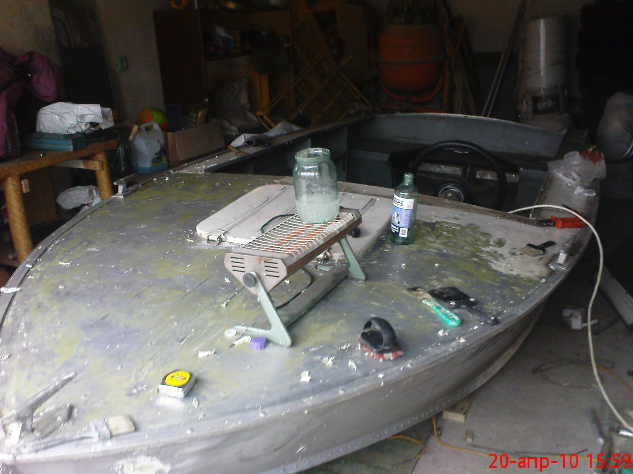

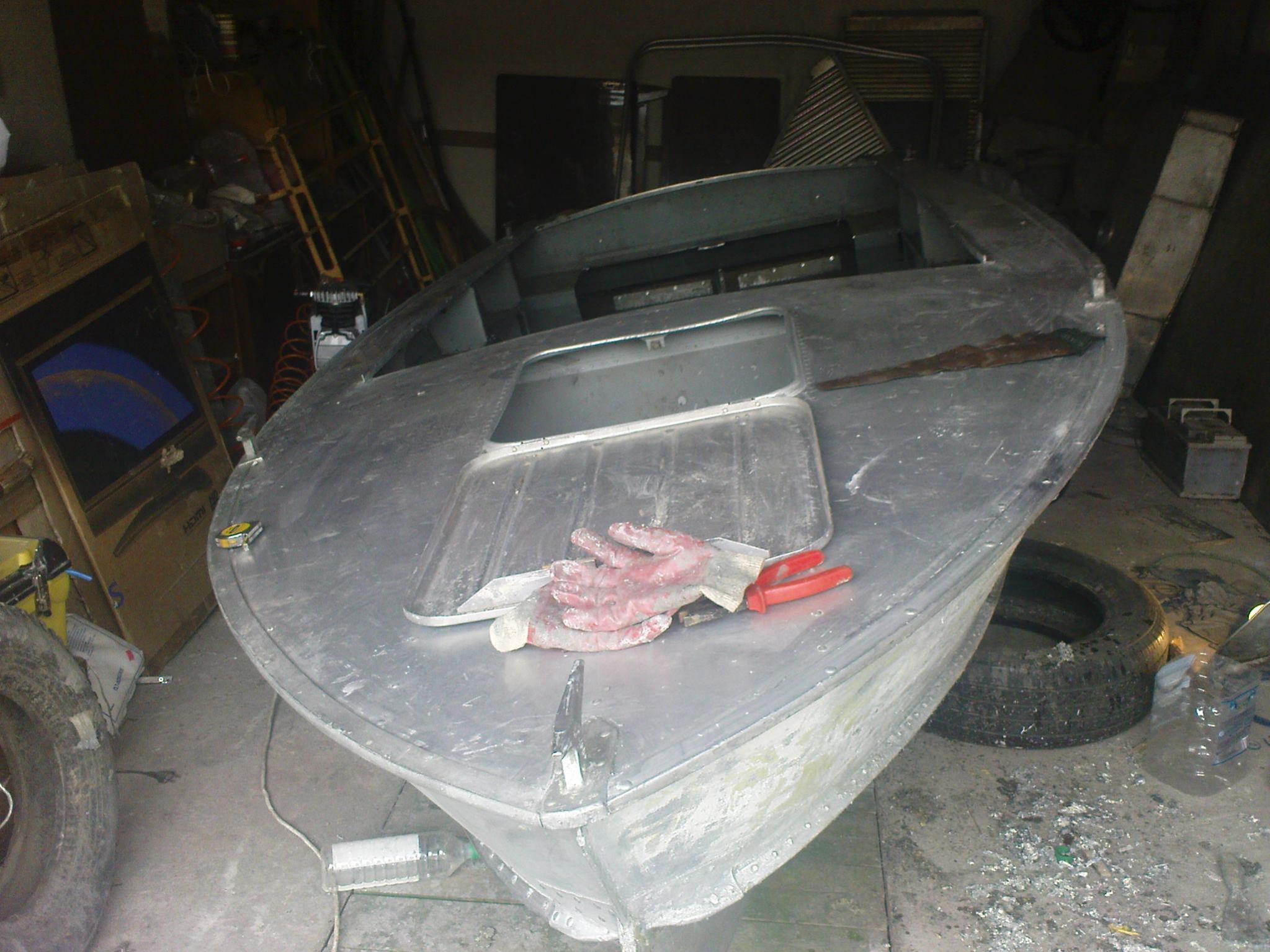

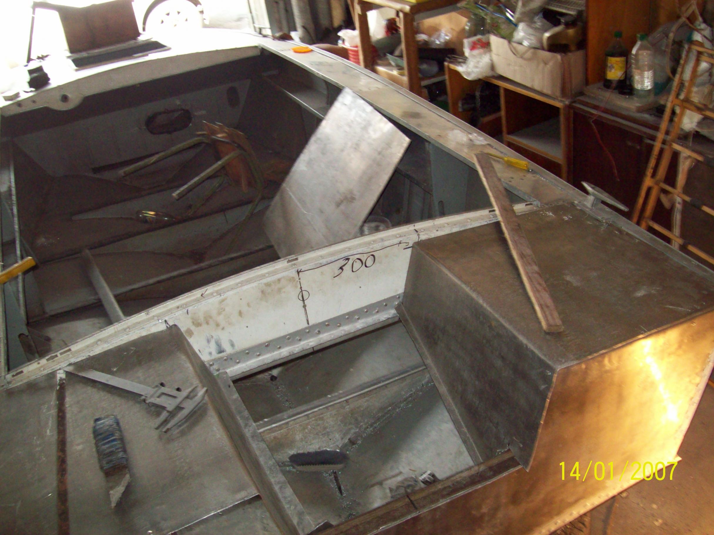

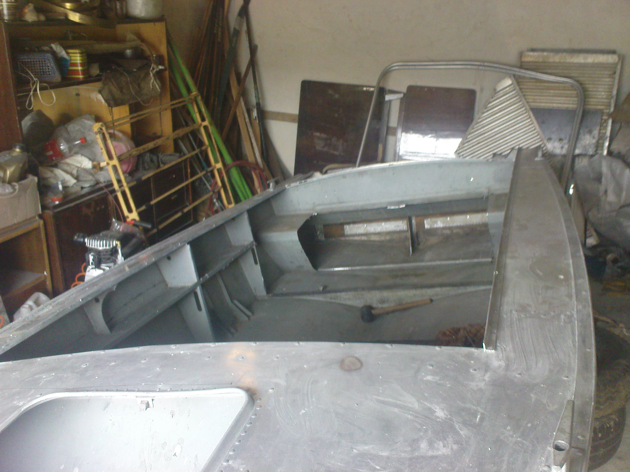

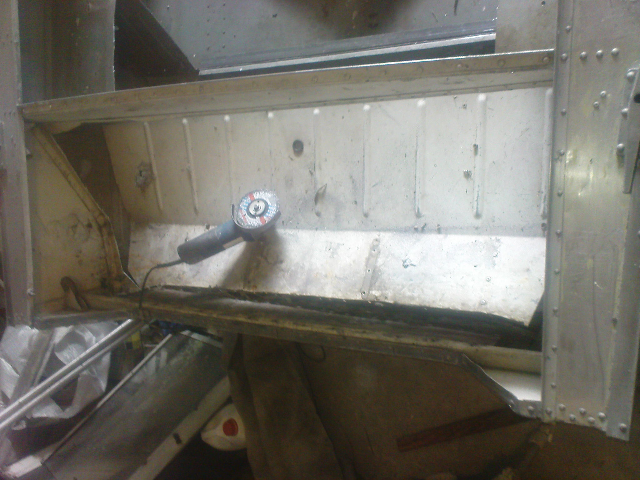

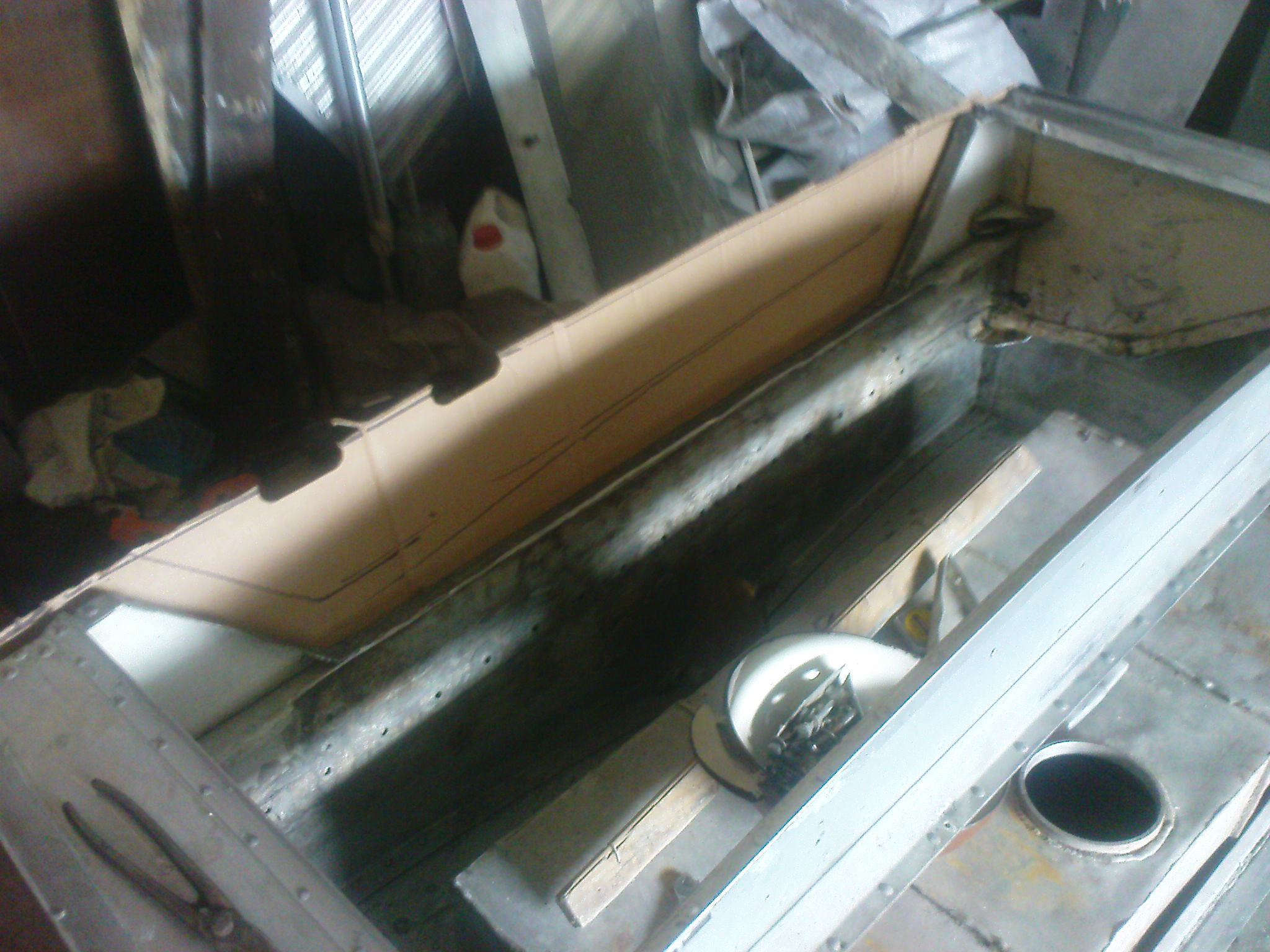

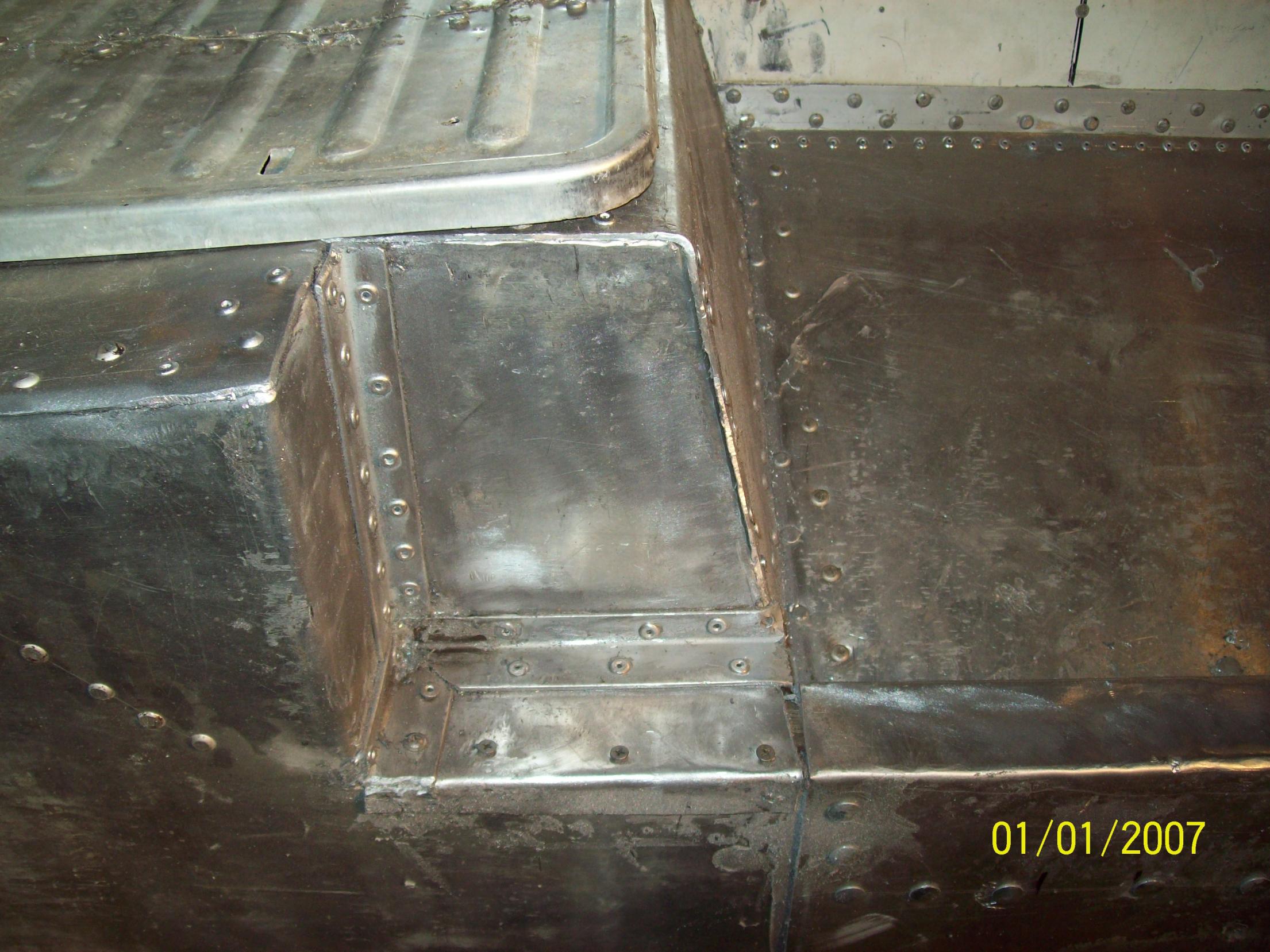

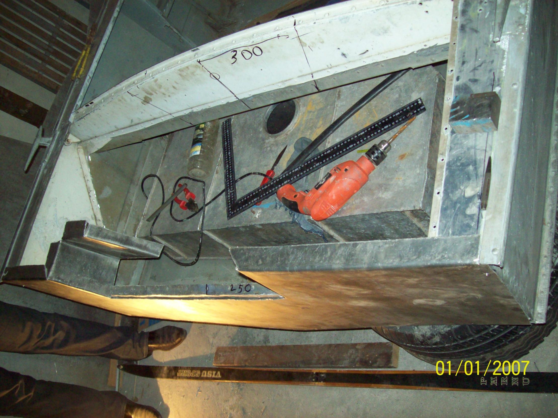

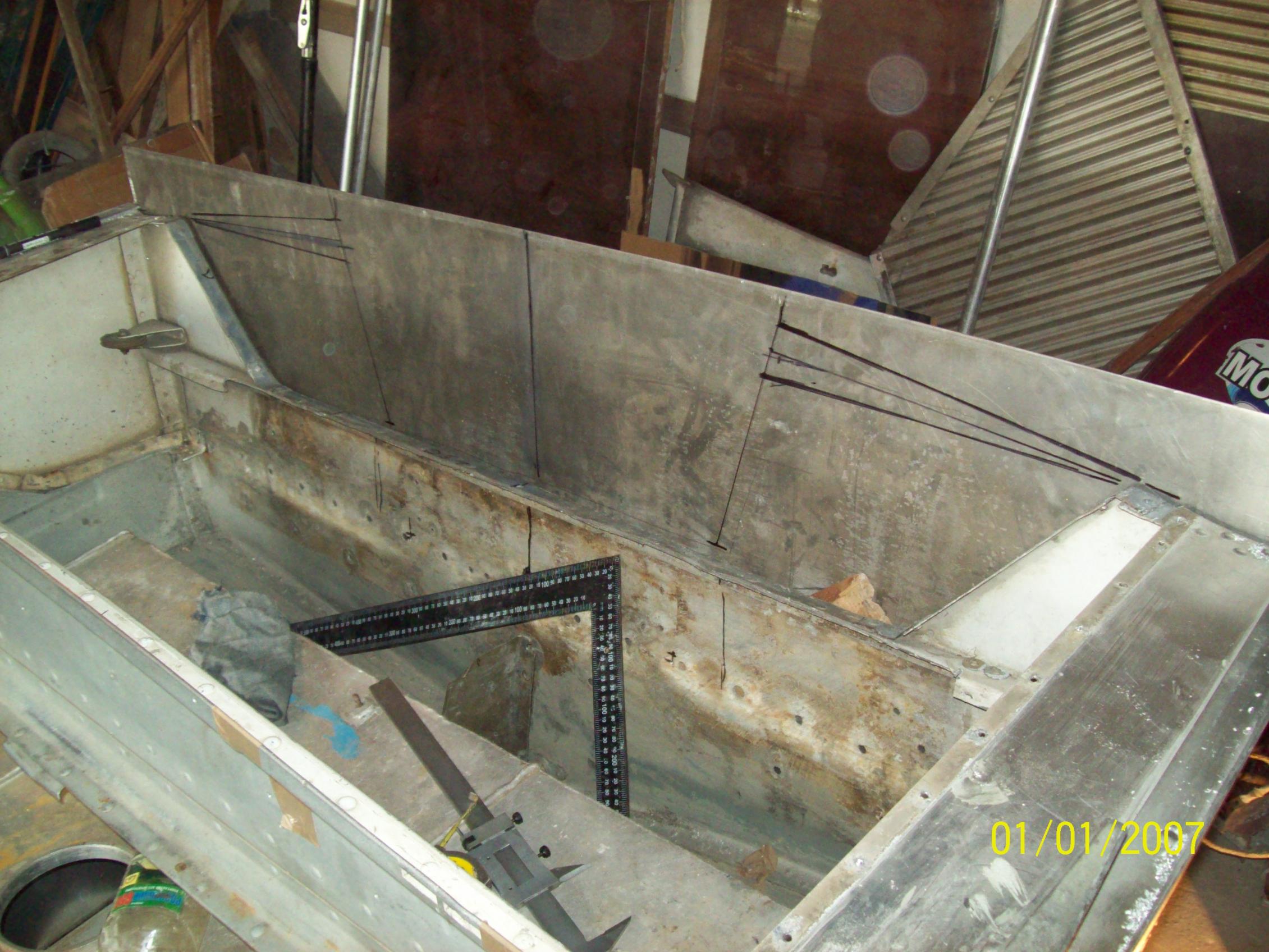

Потихоньку занимаюсь своим прогрессом.Так как времени писать отчет особо нет буду выкладывать фотки и отвечать на вопросы, если таковые возникнут. Отчет, может быть, позже.

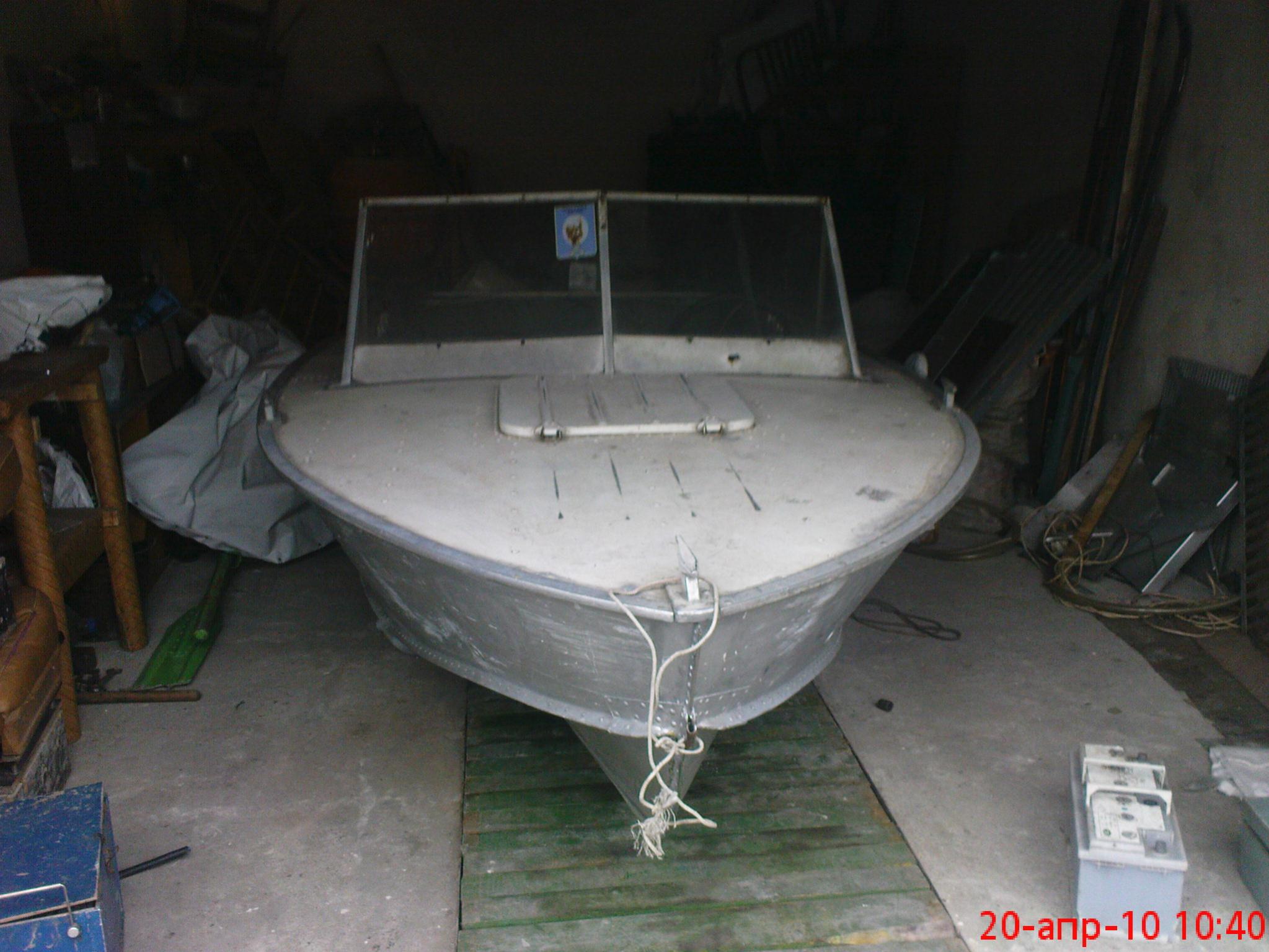

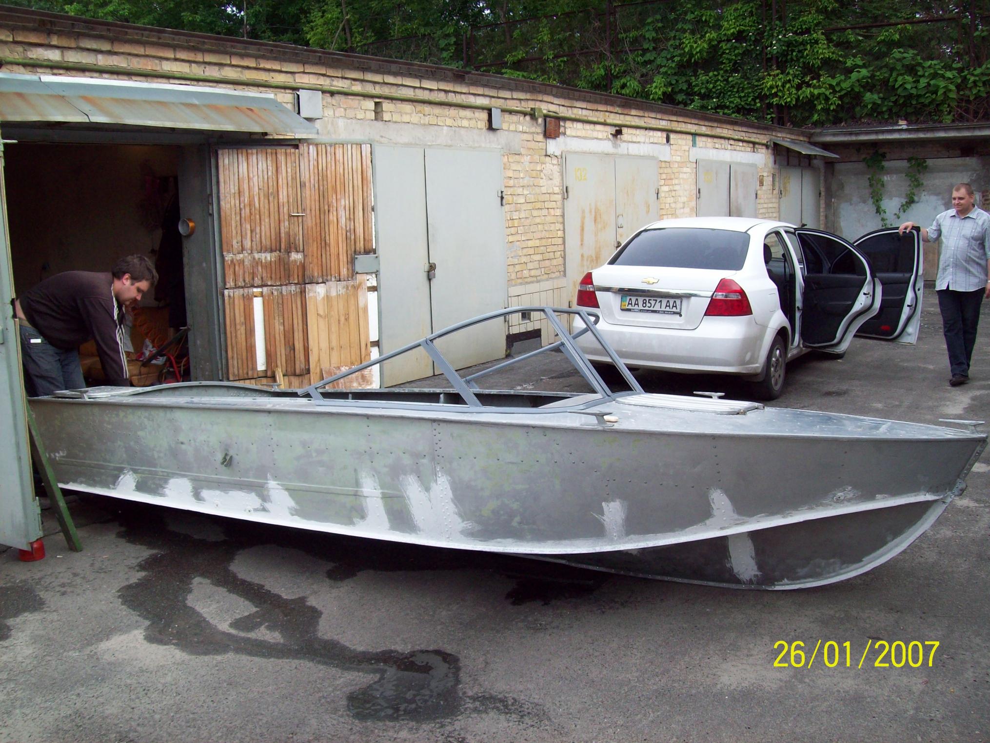

Рецесс почти готов, правда забыл сфоткать, на днях выложу. Установлена рамка стекла. Возник вопрос с цветом. Сначала хотел камуфляж типа как у Славы на крыме. Но сейчас смотрю на это стекло и что то понимаю что камуфляж ей не пойдет абсолютно. Из всего возможного в голову приходит только одно: красный борт , что то типа как у Бондыка, и светло кремовый верх. Или что то из светлого бежа. Может кто то что то еще подскажет? Основное требование палуба должна быть светлой, что б не так нагревалась на солнце. Ваши мнения?

Имхо кремовый беж хорош с темно коричневым а красный - с белым... последнее для П4 с его легкой обратной седловатостью корпуса пожалуй будет будет элегантней...

Андрей примерно таки думается. Просто брать не снежно белую, А с легеньким легеньким кремовым оттенком. Но что то это мне сильно напоминает раскраску пожарной машины.

восстанавливаю свой п4 подскажите во что рамка вылилась,и зачем снаружи герметик по корпусу?

Снаружи по корпусу не герметик а мел, я ее на течь проверял.
Рамка стекла это к Владу, это его работа, поговорите напрямую, нечего испорченный телефон устраивать.

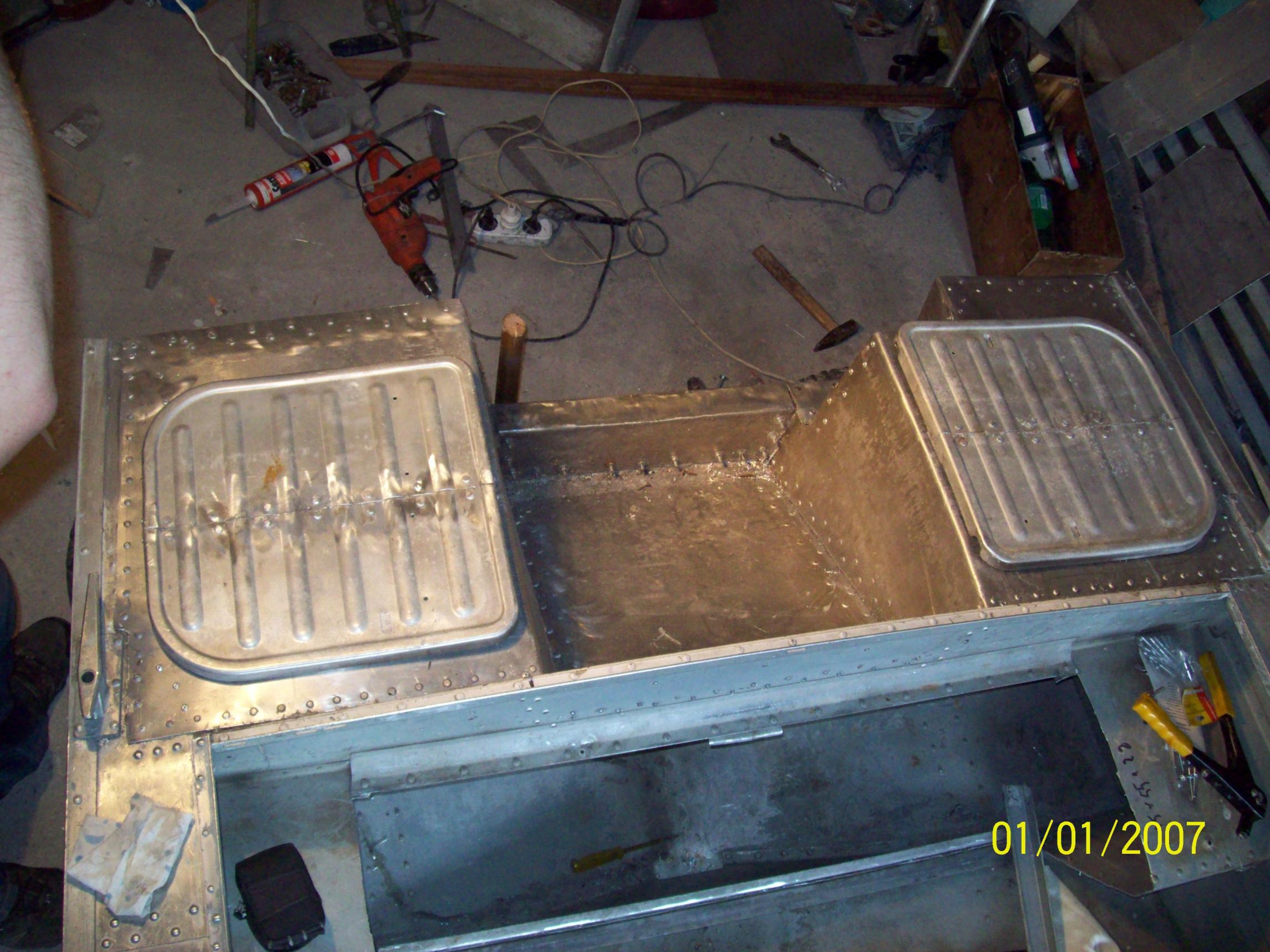

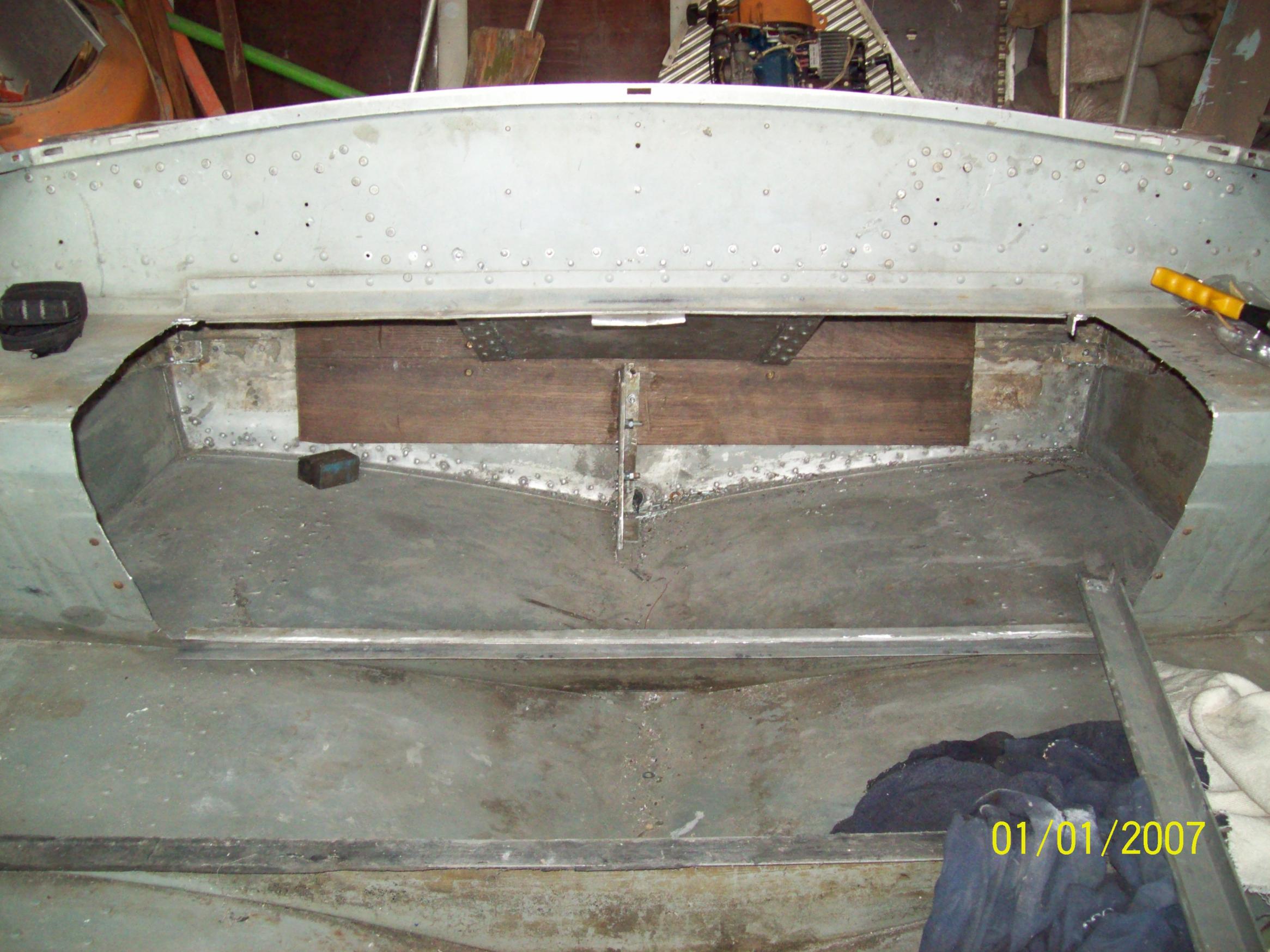

Выкладываю фото рецесса.

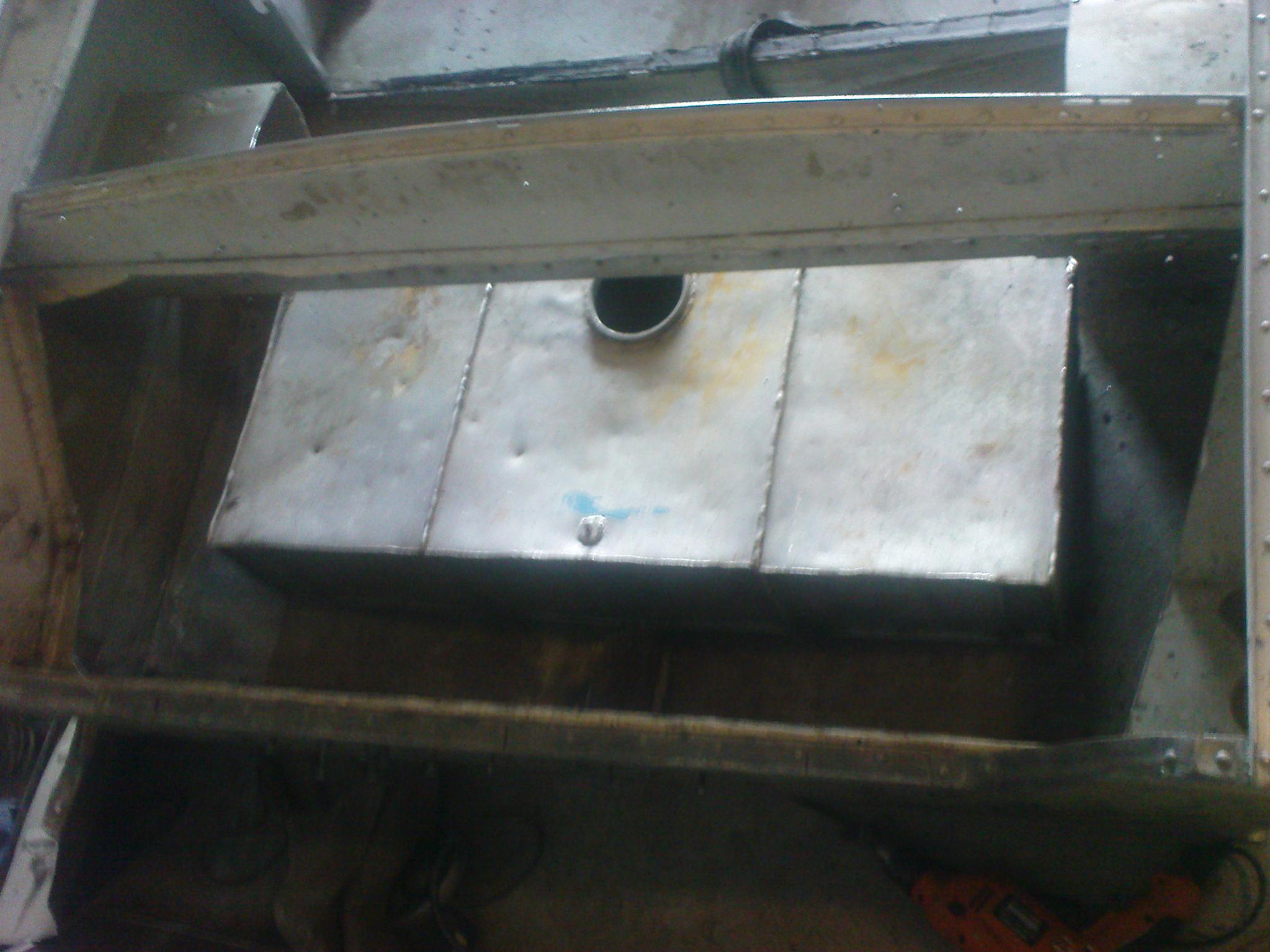

Все хорошо, но идея с баком в заду П-4 негодится.
И еще усиливай носовой отсек, сверху рифленка да и снизу ставь подпорки.

Носовой отсек может как то потом бюджет и так трещит по всем швам.

Хорошо сделано. Какая доска на транце я себе делал дубовую теперь думаю чем пропитать, есть остатки ширина около 400 мм .
А Вы проверяли на теч керосином или чемто еще?
Вячеслав зараз поза форумом   Відповісти з цитуванням
Старий 02.06.2010, 17:45   #12 (permalink)
Аватар для Pasic
Псевдо: Саня
Карапь: Прогресс 4 в процессе
Дописи: 5.330
Сказал(а) спасибо: 3.744
Типово Re: Мой прогресс. Перестройка.
На течь керосином, классика жанра.
Доска в транце, это дубовый паркет, дорогой сцуко, пропитан масловоском. Что это я не знаю, просто как то ложили на квартире такой паркет, и пропитку так обозвали продавцы. Я полез в подвал, посмотрел его за пять лет даже не покрутило. То я ничем и не пропитывал, склеил, покрашу и все.
