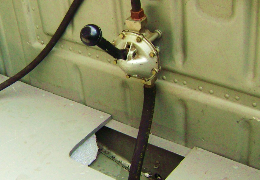

Можно так!

А что она такая большая?

Да нормальная она ,не мешает."Автономная"(от руки действует).
