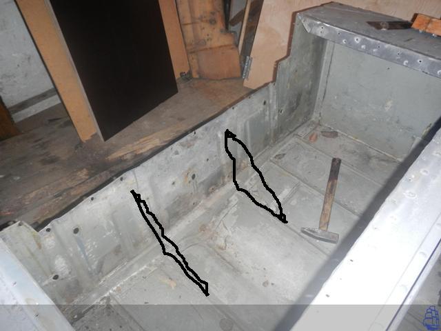

А у меня вот такие дырки в транце, что с ними делать? Сейчас переделываю под "L" ногу.

Допис від Михалыч СПб Переглянути допис
А как вы планировали переделку? чем и как усиливаль транец? я так думаю что все равно придется цельный кусок АМГ тулить на транец, а в нутрь фанеру ФСФ где то милиметров 18 и все с герметиком. Ивсе закроется.

Уже заготовлены две ламинированные ФСФ фанерки по 21 мм внутрь и одна снаружи...
(мотор 40 л/с, струбцина - 70 мм.) (фанера есть на фото, та, что коричневая)
Я видел так делают, но я бы на ружу фанеру не ставил. А мож снаружи всеж АМГ!?!?,и с эстетической стороны. и еще сделал бы пару упоров, такие косыночки из 4-5мм, я начеркал на вашей картинке,от кормы к реданам, по бокам в зоне крепления двигателя, лишние не будут, а потом когда захотите моторчик поболее-спасибо скажете. Толщина 21мм-на всю длинну 1 раз наверное достаточно, а наростить, до нужной толщины место крепления под мотор и чтоб туда же упирались косынки, которые я начеркал. Михаил поройтесь в разделе "Пргресс", там много народу показывали переделки транца.
