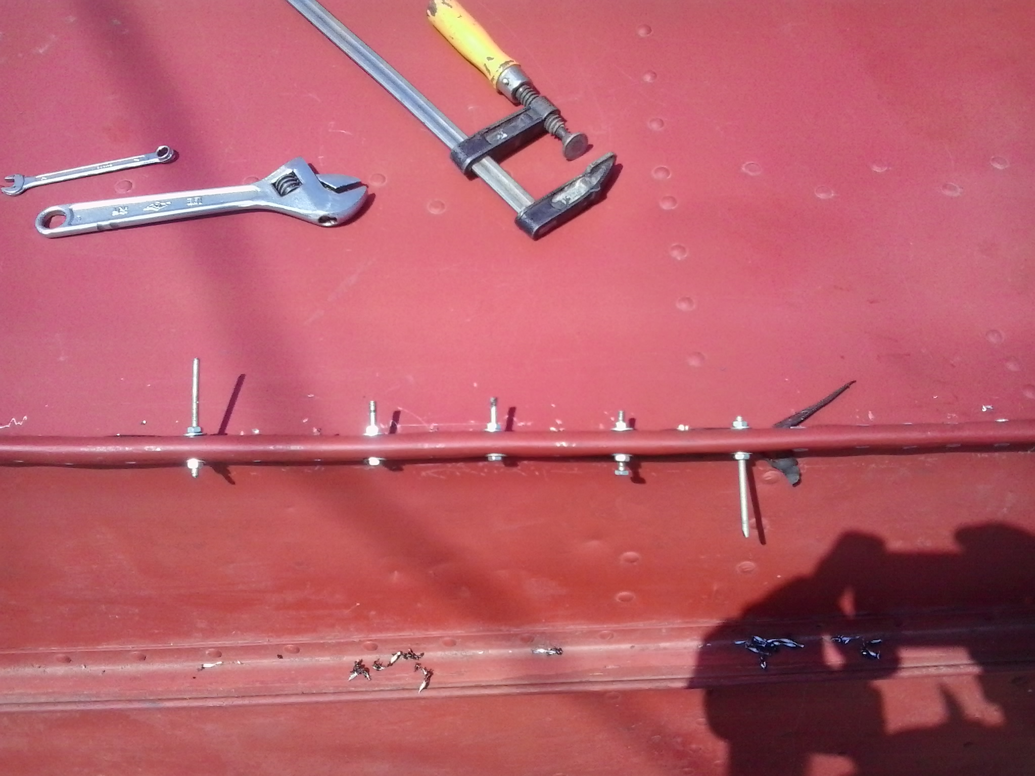

Сегодня добрался до пульвера) Пробую с краской, жара такая, что все сохнет на ходу. Кстати, реактивный грунт от "Новол" выдерживает даже удары молотка. Респект!

Вот как-то так
