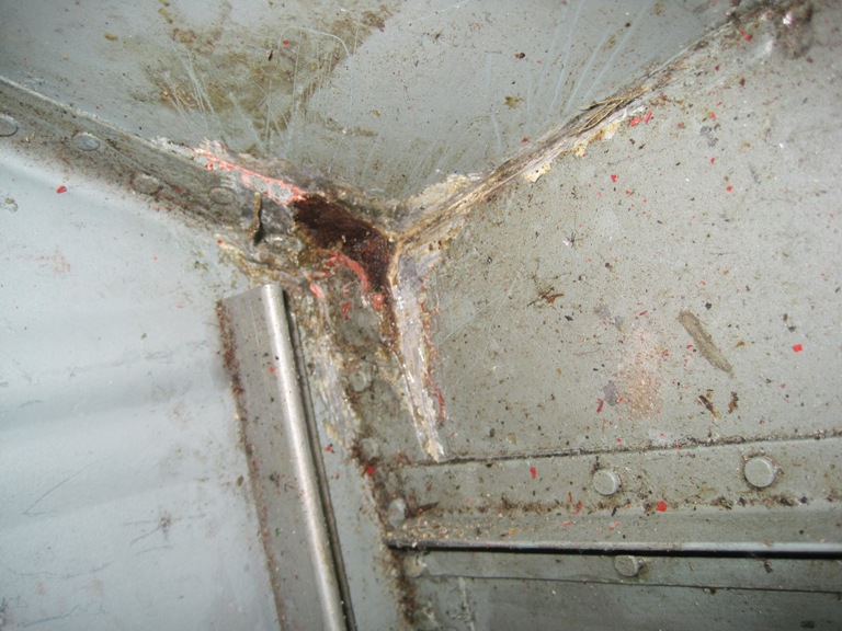

Ну шо, ребята, дошли мои руки к моей лодке и первое, что я сделал - запечетлил очаг поражения №2 изнутри, который находится на стыке-перегородке снизу между кокпитом и багажником в носовом отделении
Назва:  Как было.JPG
Переглядів: 1041
Розмір:  145,7 КБ
ID:	38747   Щоб збільшити малюнок, клацніть по ньому
Назва:  Как было 1.JPG
Переглядів: 1004
Розмір:  127,0 КБ

Пришлось снимать планку для паел на 2-ом шпангоуте
шоб возможно было подступиться по месту для зачистки
а также не мог удалить клепки шпангоут-днище
Поснимал штук 10 клепок. Накернил по центру заклепки, сначала
маленьким сверлом 2мм. потом 5мм на глубину шляпки без перебора конешно, без
усилий, ударил по шляпке маленьким зубилом или
отверткой слегонца и готово. Потом приспособой ударил по ножке
и все.
Добавлено через 32 минуты
Вот собственно и картина маслом
Сквозное ранение
Думаю поставить Г-образную латку изнутри
предварительно сделав несколько маленьких
2 мм. дырочек вокруг большой дыры, чтобы
не увеличивалась при нагрузках

Вообще то засверливают обычно только "хвост" трещины, а то получиться как в анекдоте про самолет, где крылья перестали отваливаться после того как насверлили дыр по линии излома :)

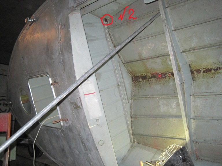

Вот такие косяки были обнаружены в процессе осмотра!!! Понимаю что это нужно както устронять, но навыков клепальщика нет.
Назва:  IMG_20130311_124945.jpg
Переглядів: 937
Розмір:  1,91 МБ
ID:	38823   Щоб збільшити малюнок, клацніть по ньому
Назва:  IMG_20130311_124456.jpg
Переглядів: 942
Розмір:  2,04 МБ
ID:	38824   Щоб збільшити малюнок, клацніть по ньому
Назва:  IMG_20130311_124433.jpg
Переглядів: 888
Розмір:  2,00 МБ
ID:	38825   Щоб збільшити малюнок, клацніть по ньому
Назва:  IMG_20130311_124529.jpg
Переглядів: 849
Розмір:  1,86 МБ
ID:	38826   Щоб збільшити малюнок, клацніть по ньому
Назва:  IMG_20130311_124547.jpg
Переглядів: 805
Розмір:  1,85 МБ
ID:	38827   Щоб збільшити малюнок, клацніть по ньому
Назва:  IMG_20130308_174428.jpg
Переглядів: 824
Розмір:  2,32 МБ
ID:	38828   Щоб збільшити малюнок, клацніть по ньому
Назва:  IMG_20130311_124729.jpg
Переглядів: 739
Розмір:  1,78 МБ

Допис від evvgen4 Переглянути допис
Буду признателен за советы и рекомендации!
Спасибо за совет! Но в спешке и роздумах как запихнуть-выгнуть латку плюс с болтами лажняк вышел, ЗАБЫЛ! за дырочки,думаю может и лучше, не поскоку там прогнил дюраль, х.з Вечером выставлю фоты латки
Ниже тема про замену килевой накладки.
А bougatsafilo, вечером фотки латки покажет
Ну а шпангоуты нуна нормальными дюралевыми заклепками клепать, в четыре руки совсем не сложно, есть о том как и тут на форуме и на мотолодке огромная тема.

Всем привет, ребята!
Сори, вчера не смог выставить фото по актуальным причинам
Короче говоря, поставили мы эту латку с горем пополам.
Тяжело было отогнуть хоть чють-чють шпангоут от скулы и днища
для качественной зачистки самого очага. Запах был не из приятных,
когда снимали типа герметика старого, но ничё, мы с этим справились!
Отогнули чуток, сколько могли без лишнего конечно, поставил колышки
и с помощью насадок ЖЕЛТОЙ проволкой зачистил аккуратно дрелью
всю эту дрянь. В процессе зачистки, кусок проволки залетел в глаз, я
обомлел, вспомнил ВСЕХ и ВСЕ! К счастью, дружаня быстро салфеткой
смог достать. После этого до победы работал в очках (правда глаз болел). Знаю, что все знают,
но НАСТОЯТЕЛЬНО РЕКОМЕНДУЮ одевать защитные очки!!! Ну его нах...
пацаны, можна и без глаза остаться!
Вот так она выглядела
Отогнул шпангоут чуток, предварительно
снял заклепки, вставил колышек
и потихоньку зачистил, неудобно сцука
После очистки
После очистки с другой стороны шпангоута
Погрунтовал место под латку
Взял намазал герметик АРР-50 вроде
так называется и промазал обильно
на всех стыках. С помощью деревяного
колышка и молотка для плитки тихо-тихо
запендюрил латку на ее место. За болты стыдно
не те малеха взялШо не тот размер, шо гуамно виробник
Перед тем, как ставить латку, примеряйте
болты, гайки,диаметр отверствия!
Это не смертельно, думаете у меня опыт был?
Все, что я проделал-это впервые, ниче нормально
Поначалу тоже, стремно типа, блин как это, как то,
Ниче, все будет хорошо поверьте
Ребята подскажут, помогут, посоветуют
блин, а у меня тоже коррозия в этом месте началась, но не так глобально, зачистил, обезжирил и промазал ВЛ-02, пока живет
