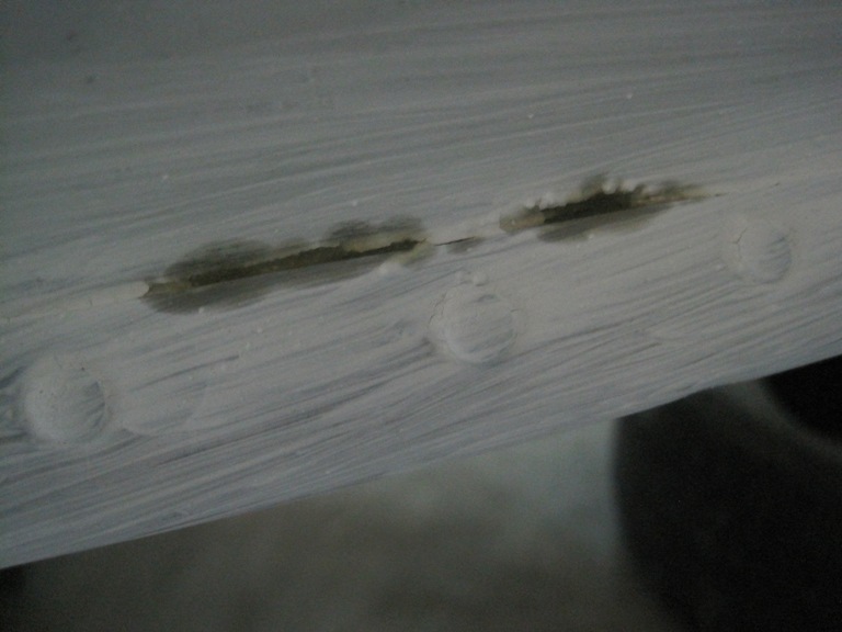

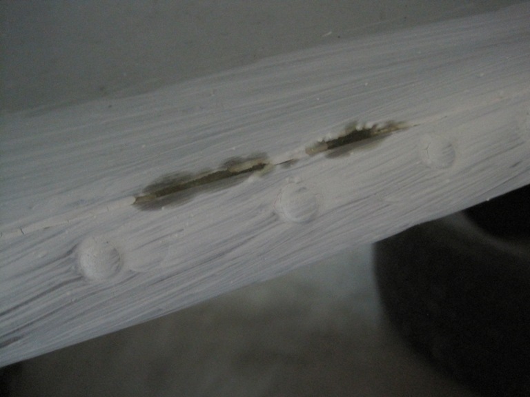

Допис від bougatsafilo Переглянути допис
Решил проверить свою лодку на течь
Все нормально вроде, только в двух местах
нашел вот такое, взял подтянул по 2 заклепки
в каждом месте. По ходу приехали мои краски,
в связи с чем переношусь в тему
Re: Краски и лаки. Для лодок и катеров.
Назва:  IMG_4403.JPG
Переглядів: 922
Розмір:  85,1 КБ
ID:	40750   Щоб збільшити малюнок, клацніть по ньому
Назва:  IMG_4404.JPG
Переглядів: 890
Розмір:  93,3 КБ
ID:	40751   Щоб збільшити малюнок, клацніть по ньому
Назва:  IMG_4405.JPG
Переглядів: 993
Розмір:  81,8 КБ
ID:	40752   Щоб збільшити малюнок, клацніть по ньому
Назва:  IMG_4406.JPG
Переглядів: 878
Розмір:  82,0 КБ
