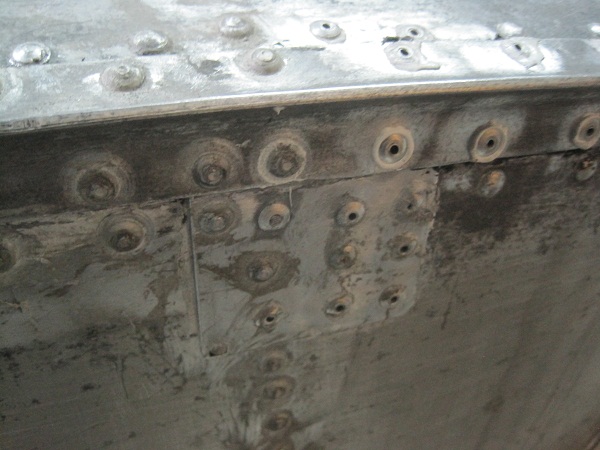

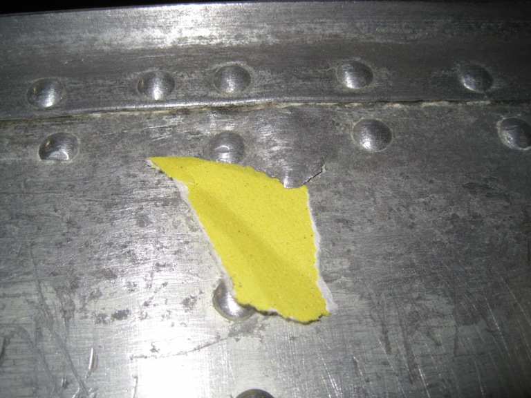

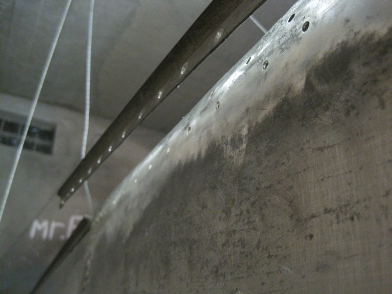

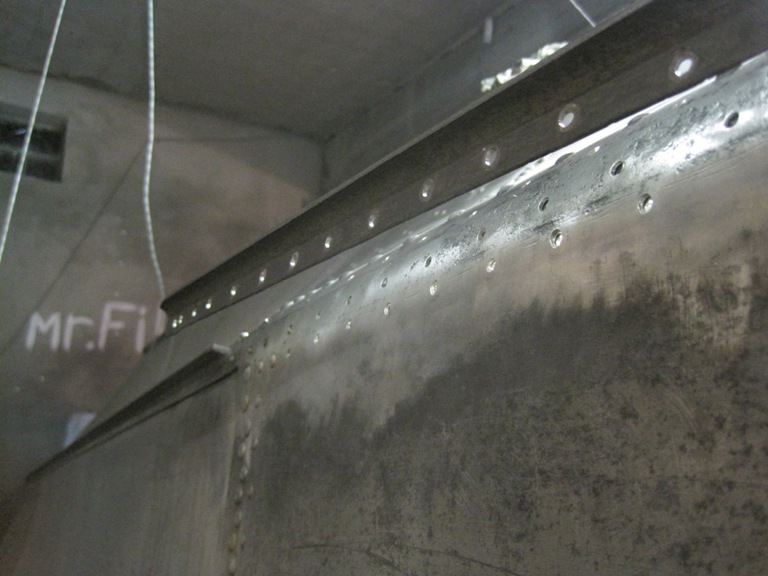

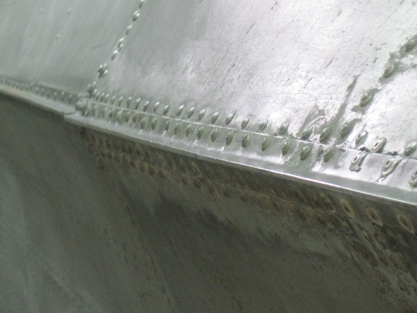

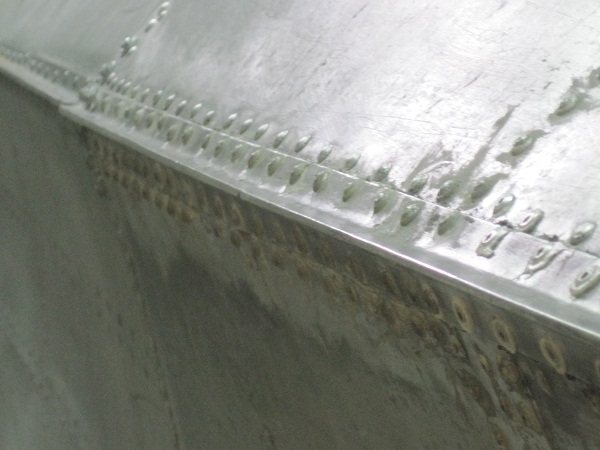

С наружи пришлось тоже наложить латку, долго думал по поводу этого, и так и этак, короче решил ставить, махнул рукой на эстэтичность, друзья советовали не ставить, мол хватает вполне внутренной, но поскольку дырка была сквозная, решил ставить и все . Латку взял 2 мм. опчесал ее по кругу, чтобы острых концов не было ну и шоб хорошо заходила при подгонке. На холодную согнул одну латку, вроде ниче, при подгонке и примерке, понял шо получился перебор чуток, поставил на наковальню шоб отогнуть в обратку, удар-второй-трещина Пришлось делать новую, но было принято решение разогреть чуток на типа-сковородке( люминиваё), шоб не было граблей. Безусловно она получилась красивее первой, потому как гнул уже второй раз .Заметил что она после нагрева лучше лягла и села при подгонке! Потом поднял пару заклепок на скуловой накладке аж 18 шт.,чтобы можно было загнать латку под нее, по настоятельному совету Мишы Шамича - за что отдельное СПАСИБО, по случаю почистил все гарно, промыл растворителем и положил герметик АРР-50 и начал потихоньку закручивать на болтики. Жду пока высохнет хорошо и буду клепать.

заклепки.которые у тебя на фото-это силовые классные заклепки для силовых.жестких соединений.По технологии клепки этих заклепок,рекомендую клепать с формованием головки,будет и красиво и более жестко.обязательно нужно применять обжимку, лишнюю длину заклепки если такая имеется лучше откусывать плоскогубцами.оставляя нужную высоту для формования головки в пределах 6-10мм, в зависимости от толщины склепываемых листов.

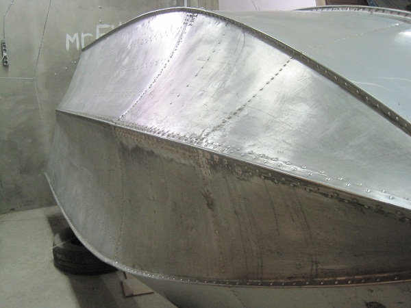

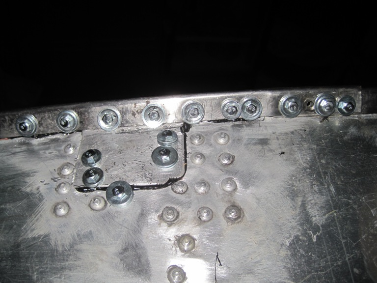

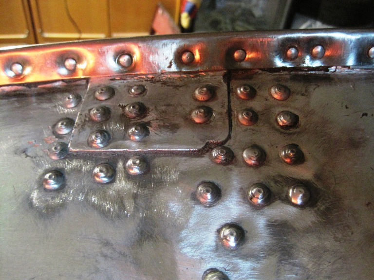

...Заклепал на конец то, свою первую латку

Валентин!
Для первой пробы пера получилось не плохо.
Совет на будущее.Старайся все острые углы убирать и делать овал.
Будет и красиво и эстетично выглядеть.
bougatsafilo (18.03.2013)

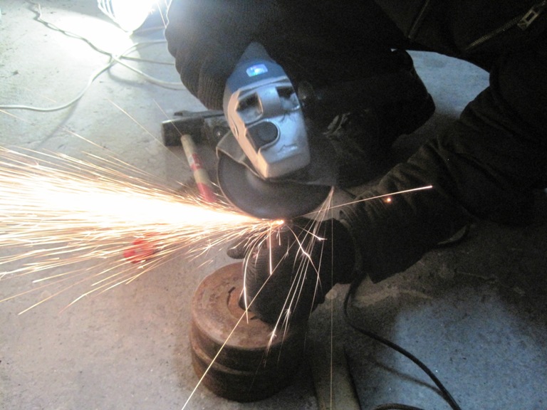

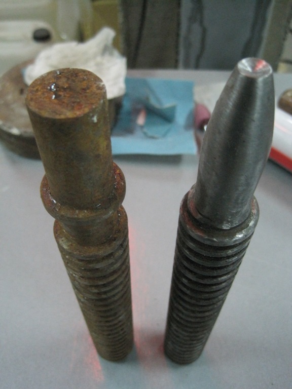

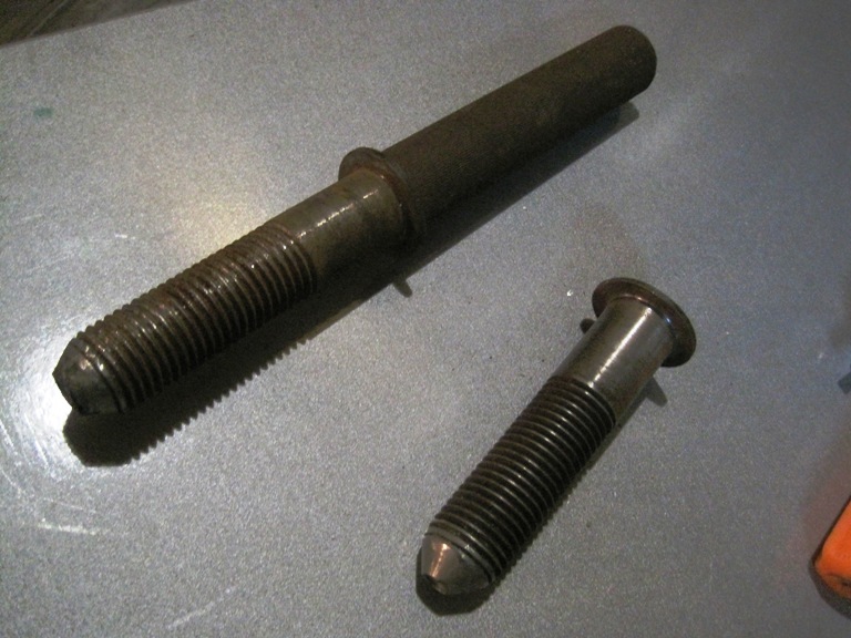

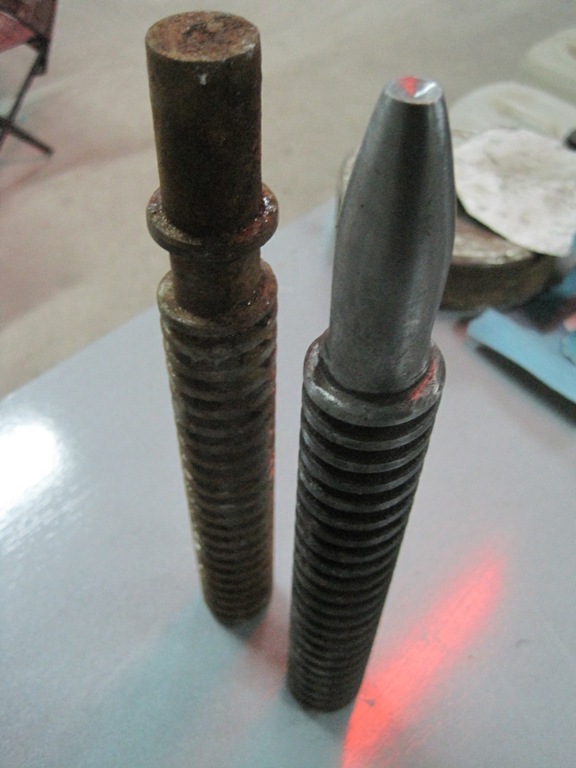

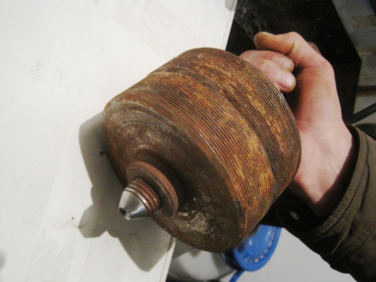

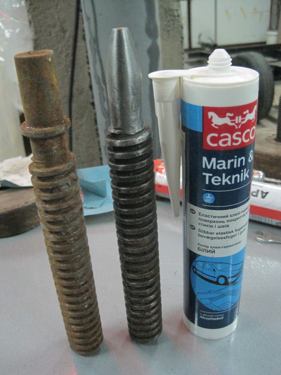

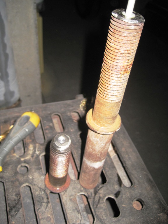

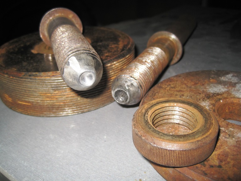

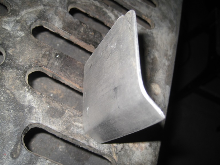

Выставляю фото приспособ, обжимка головки и молот, может кому то сгодится!
Делал сам, не поверите, долго думал, что взять-применить и в один холодный день
в гараж приходит дружаня с гантелей в руках! Я прозрел! Короче эта гантеля сгодилась как никогда. Шо резьба есть, можна накинуть или снять вообще блины. С одной гантели вышли и обжимка головки и ударный молот
Техника в руках дикаря = .....

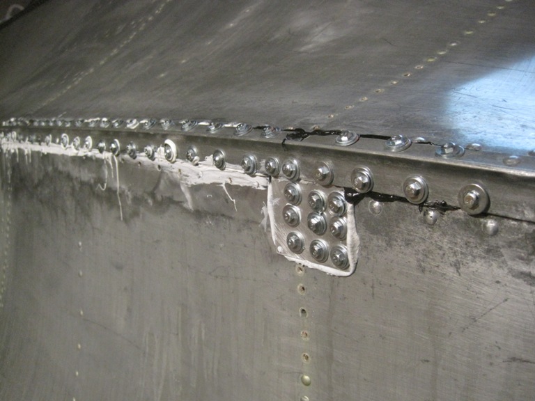

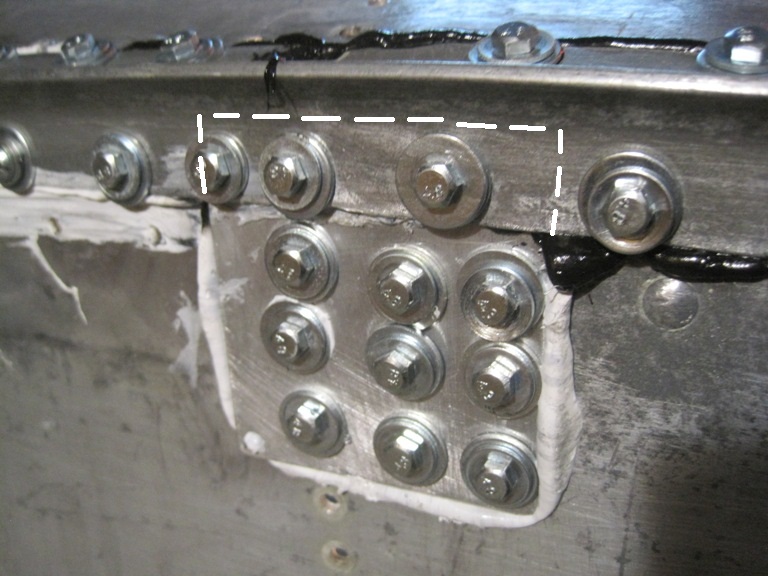

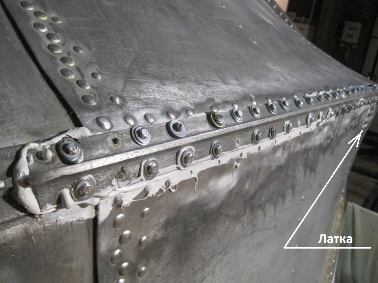

Всем огромный, как Волк писал в "Ну Погоди" - прЮвет!

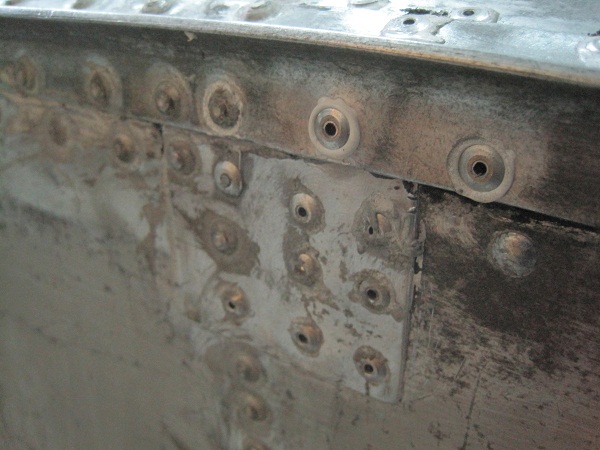

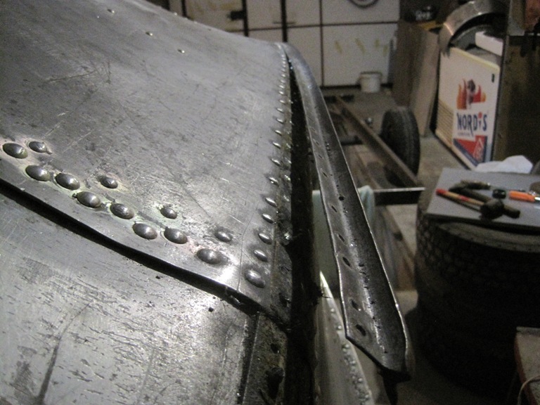

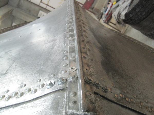

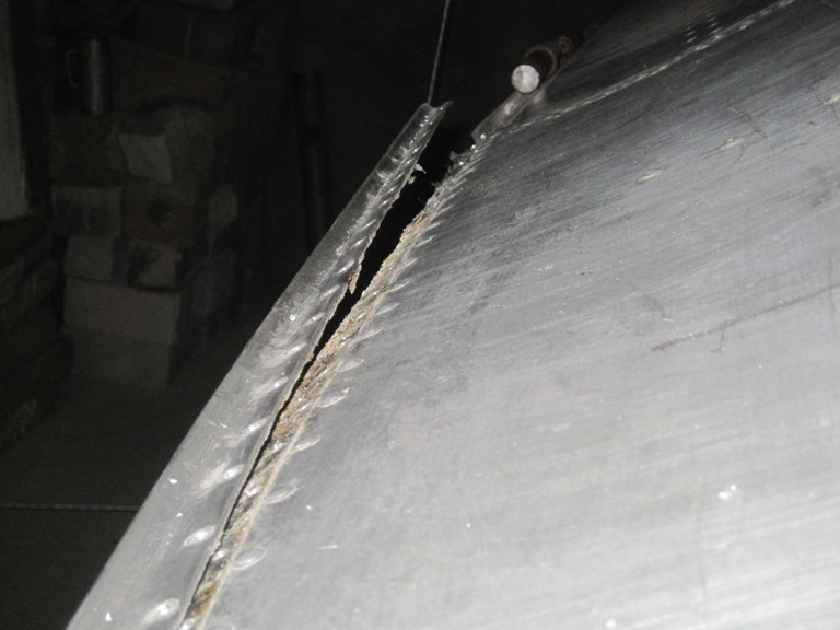

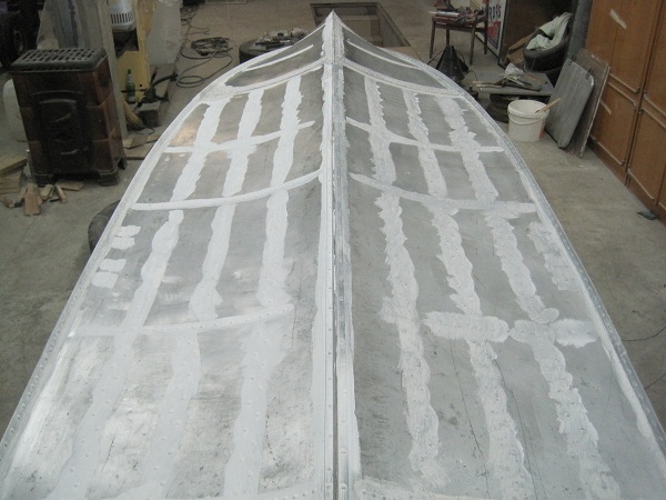

Наложил и вторую латку - это проблемка возле килевой накладки
была на стыке киля с первым шпангоутом с наружи скулы
Зачистил саму пролему, сквозного ниче не было обнаружено. Для
выполнения поставленной задачи, вынужден был поднять старые заклепки
на килевой накладке, чтобы завести под нее латку. Раз уж поднял, решил и
зачисть все, что было под килем до того места, где было возможным добраться.
На место старой полусгнившей теолоновой ленты был наложен герметик и
все это дело плотненько затянули на болтики.

Еще одну приспособу сделал
Взял на металлоломе 2 болванки
на винт по ходу похоже по 6 грн. каждая

Допис від bougatsafilo Переглянути допис
Хух, аж легче стало на душе
Закончили сегодня с килем, в основном все на силовые
клепали, в неудобных местах пару вытяжных поставил

Решил проверить свою лодку на течь
Промазал все места клепки типа мелом
(известь, что при союзе все белили, покупал
в хозтоварах( еще совдеповких времен магазин)
Развел густую массу и нанес. Завтра будут
испытания.
