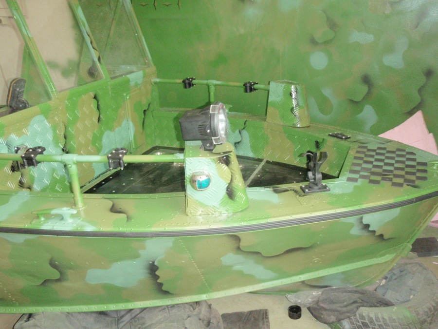

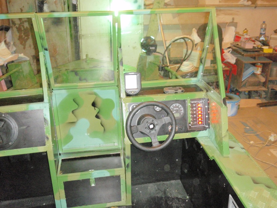

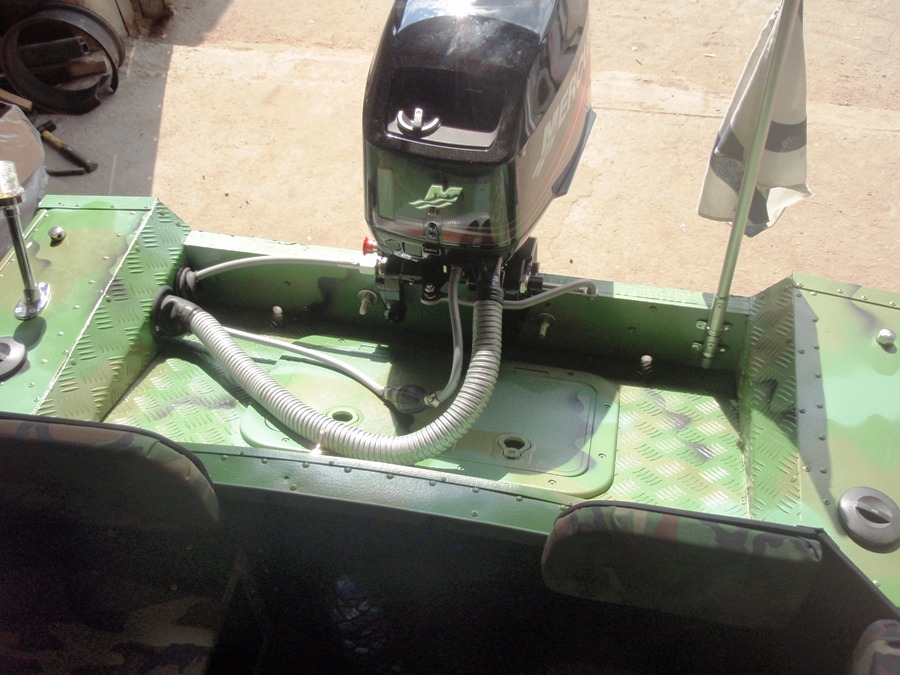

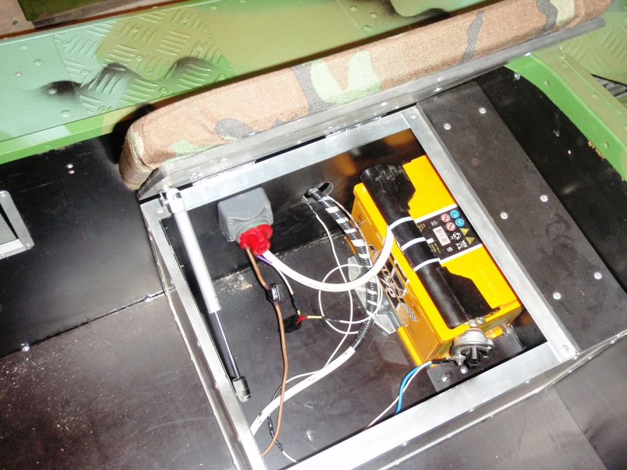

Зы, добил я электрику, хотя и не без гемороя. Китаезы на панели с кнопками зафигачили плюсовые проводки черными, но не все а только часть, другие были красными. Ну а я по запарке и скудоумию пустил их на массу, все собрал, включил, а там балалайка. Да пока нашел где накосячил, да перепаял, но вопчем счазм все работает. Да, долго читал чего отрубать + или "-" в конечном итоге поставил два размыкателя. Если отключен "+" то один фиг работает помпа в автомате, а "-" отрубает все. В принципе я доволен тем, что получилось.

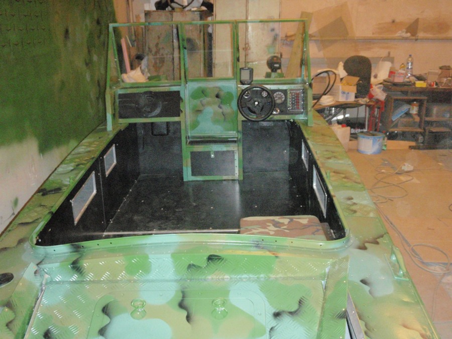

Сделал наиважнейшую деталь интерьера кокпита, ну типа вдруг рыбаки оголадают и захотят перекусить. Ну и навесил нештяков (крепж для держателей спининга) на носовую палубу.

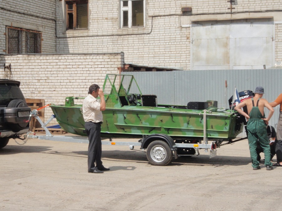

Вчера навесили, сегодня подсоединили, я доволен

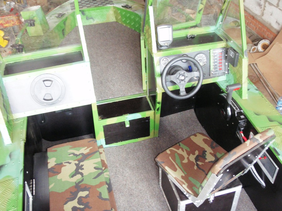

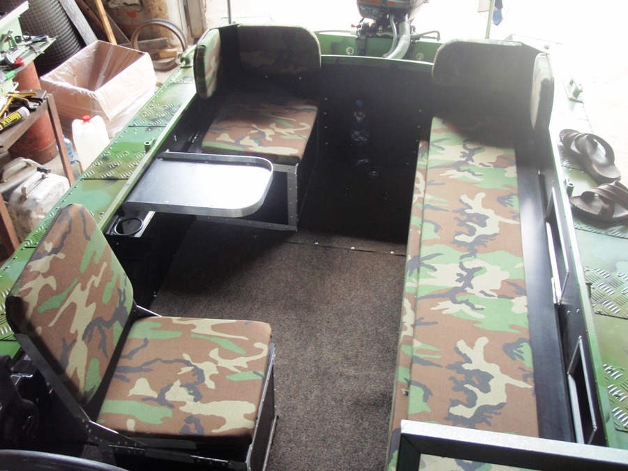

А так в принципе да. Сегодня до стелили ковролин и усе, больше пока делать не чего.

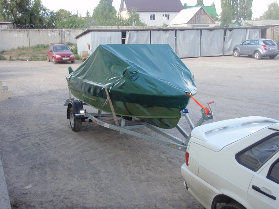

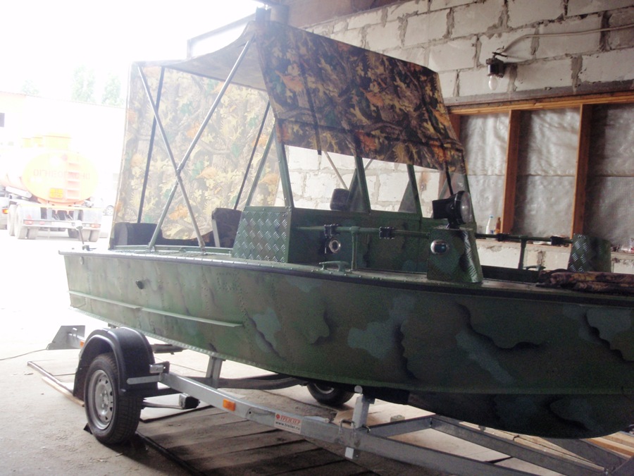

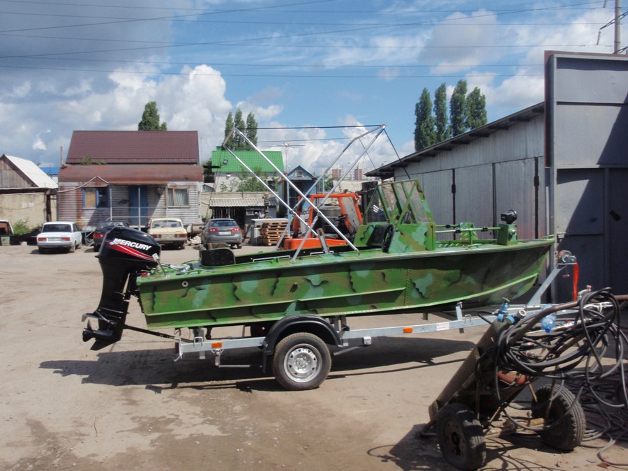

Вопчем по разным причинам транспортировочный тент заказали на стороне, у ребят которые на фуры тенты делают, из ПВХ. На мой взгляд получилось не жалко отданных денег. На фотках снятие р-ов и результат собственно. А вот ходовой решили делать сами. Купил тряпку Окфорд 600D(много курил всякого, да типа Самбелла это круто, но ценник 9тыр за 10 метров против 1500,00 руб за Оксфорд перевесил в сторону последнего) Шел покупать в расцветке, как сидухи перетянуты, тож 600D, но на ощупь, по сравнению с тем, что купил, просто тряпка. Продавщица сказала, что разные производители, а по ТТХ близнецы. Вопчем был катер береговой охраны (карамультук на турель и в путь), а станет катером лесника.
Пока курю тырнет в поисках, как сшить тент, а не гуамно, вот чего нарыл, мож кому пригодится (по первым двум ссылкам нуна зарегится, пишут как снять лекала)

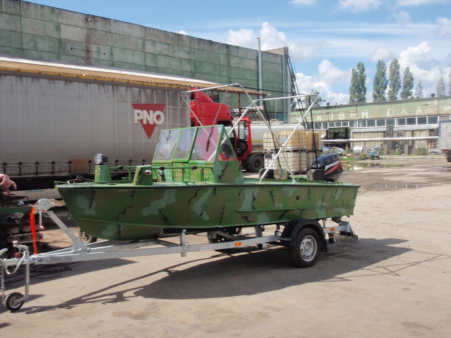

Ну вот, движение пошло. Сделали дуги, отрезали тряпки кусок. Дуги сперва думали гнуть, но видно трубогиб у нас не той системы, не понравилось. Были куплены уголки соединительные и ....
