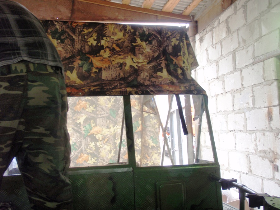

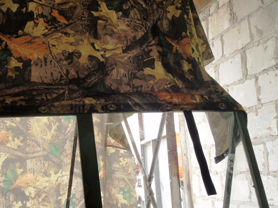

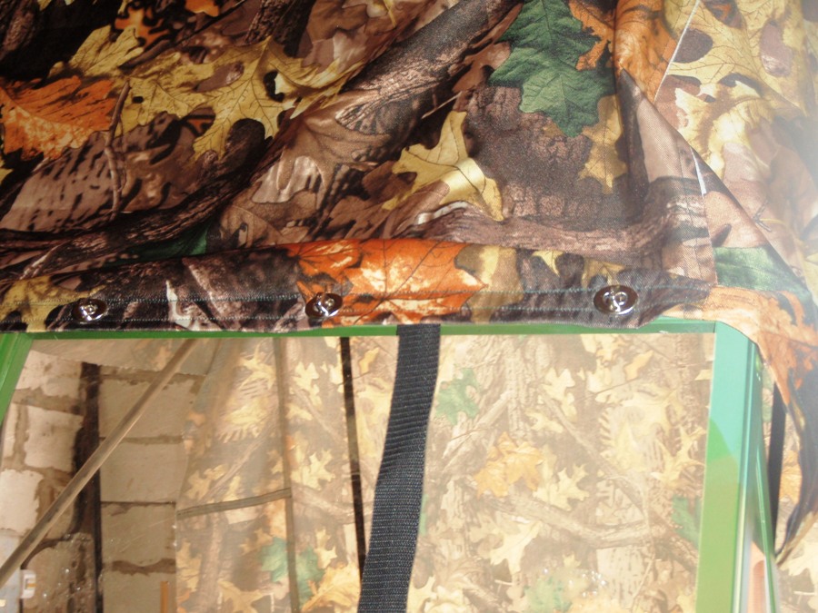

Вопчем буду выкладывать все движники по чуть. Первое - может кто что подскажет или поправит. Второе - в Русско язычном тырнете информации по пошиву тента на лодку я практически не нашел. Все информативные ролики на пиндосском языке. Так, что мож кому, кто как я увидил швейную машинку в первый раз инфа и пригодится.
С дугами все просто. Только нуна выбрать высоту, ну и шарнирчики, в принципе пофигу пластик или нержа, просто нержа на Владиковском сайте 1000 р-ров была по оч сладкой цене, вот и купил. С кнопками не все так просто. После прокура всей попавшейся инфы уяснил
, что их нуна больше, чем поворотных и они имеют тенденцию самоотчтегиваться, есть правда какие то, что не отстегнешь пока не нажмешь, но ценниг на них совсем конский. По этому на тех же 1000 р-ров купил поворотные. Ну и после дуг, померели тряпку, отрезали с запасом, потом подворот и сторопа с нутряни, на данной тряпке стропа в обяз, т.к. без нее ползет. Мона загнаться на фирменную кромочную ленту, из 100% акрила, по 40,00руб за метр, но меня жаба задушила и в полне так себе стропа за 1/4 от ценнига. Потом застежки, приклепали, в тент люверсы, дырки прожгли паяльником, натянули тент, отмерили где резать с зади и Борода поехал домой строчить (караблик на базе, а машинка у него дома, и это блин минус)

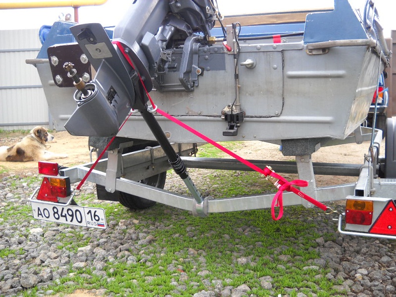

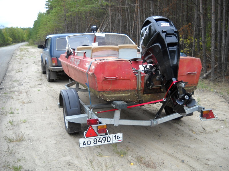

Молодцы! Ты упор под мотор ставь между АКП и брызгоотбойником и желательно его фиксировать стяжкой, бывает резинка рветься и упор вылетает на ямах наших дорог. Я вот так делаю, закрепил на упоре еще два рыма специально.

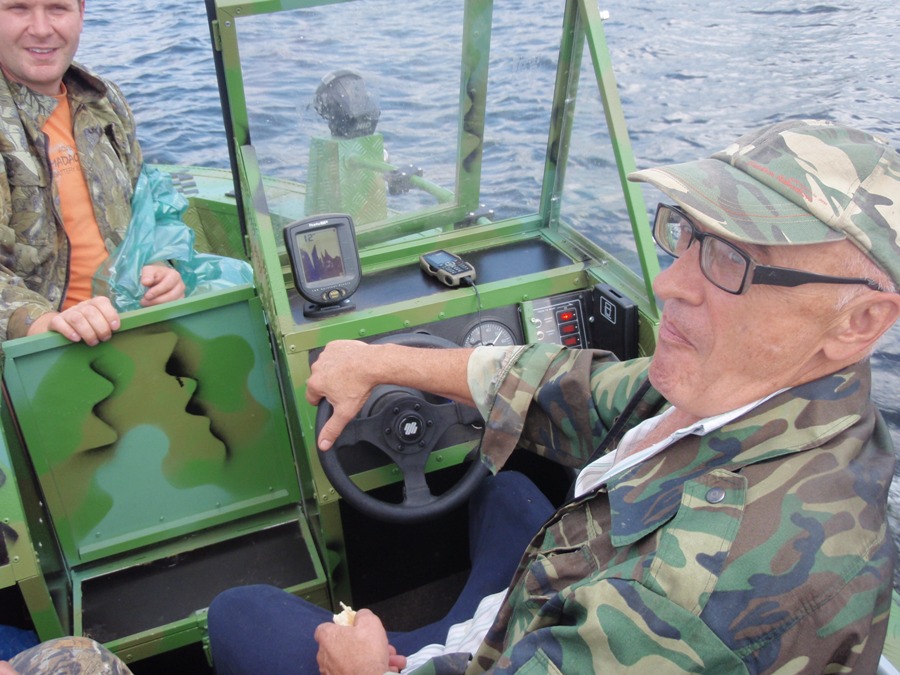

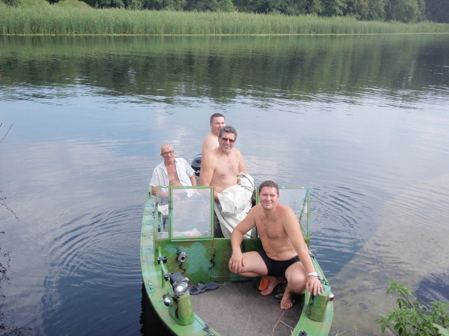

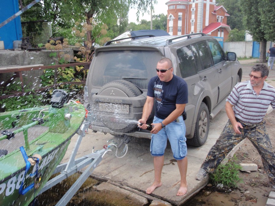

Ну вопчем вчера, после 10ти летнего перерыва караблик снова увидел воду. Мы довольны, как слоны. Все получилось Ну и соответственно

Поздравляю от всей души!
Тут три года на суше - и то чуть с катушек не слетели, пока сбросились... Отлично вас понимаю!

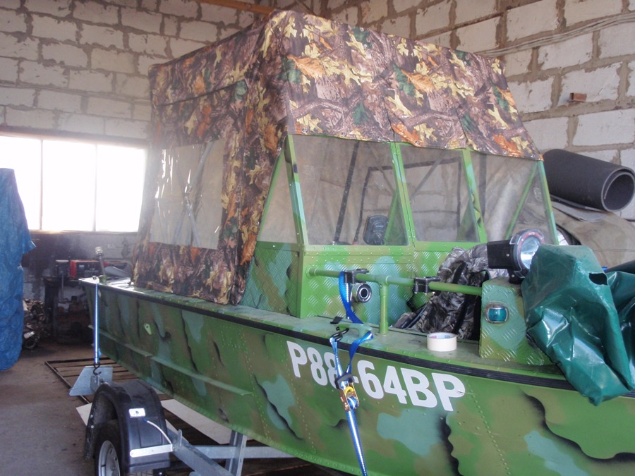

Вопчем воттакой тент получился

Ох ни фуя себе. НУ Вы Даёте. Как по мне уже перебор, Прог ведь даже не 2 метра шириной.

Ого........парни, та с таким тентом в ветреную погоду можно на глис выходить даже без двигателя

Поздно с предложением, идея уже запатентованна
Допис від olbob005 Переглянути допис
Сообщение от Олег 67*
"получиться что с таким тентом и двигатель не понадобится чтоб на глисс выйти "
Мля, а это идея, спасибо за подсказку. Грамотно открывая и и закрывая кормовую штору и боковые, мона будет добиться движения галсами. Экономия по горючке будет однако
Еще раз повтарюсь
Решили пожертвовать мореходностью с тентом в угоду комфорту.
Вопчем под ним мона свободно ходить при росте 180см, комфортно ловить сазанчика
не испытывая проблем с забросом, жить там в смысле ночевка и т.д., пережидать экипажу непогоду, или чинно следовать из одной точки в другую в водоизмещенном
режиме.
