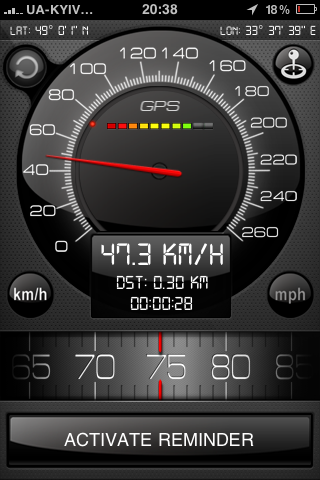

В теме о винтах я писал о своей скорости в начале сезона сообщение#17 , в конце максималка была 43-45,средняя где то 35 км/ч. Грузовой винт не менял ездил на нем, со скоростным может были бы другие показатели.
отожми мотор, и на 12-м винте будет тебе 53 км/час, думается мне, что он у тебя как утюг воду буровит
Пробовал я отжимать и поджимать, выбрал оптимальный вариант. Воду вроде не буровит, 53км/ч думаю на скоростном винте будет.

А винт стоит штатный? Дюже мало жмет под сороковкой. Может кавитирует? Может диаметр больший- недокручивает?
Да, винт штатный. Почему мало? Я думаю максималка под 50 км вполне сносно для Прог 2. Винт грузовой, когда выезжали на острова 6 мужиков и ребенок, прёт прилично и двигатель работает на слух в оптимальном режиме. Когда сам еду, движек не может работать нормально ревет, да и как писалось особенности лодки влияют. На следующий сезон если получится возьму еще один винт тогда сравню. Расход нормальный у меня, даже не знаю стоит с винтами заморачиваться, есть друзья которые не советуют.
