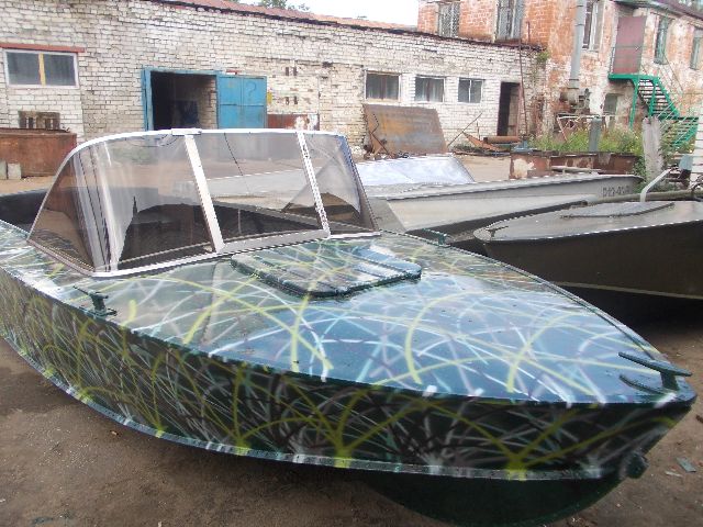

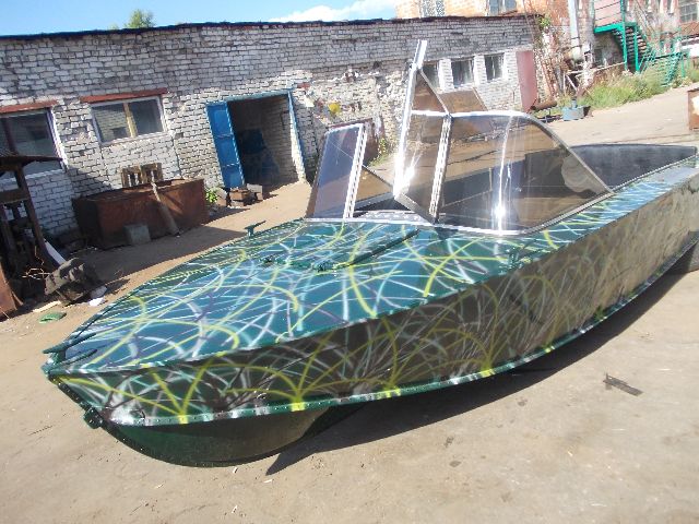

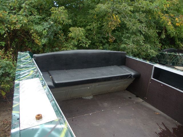

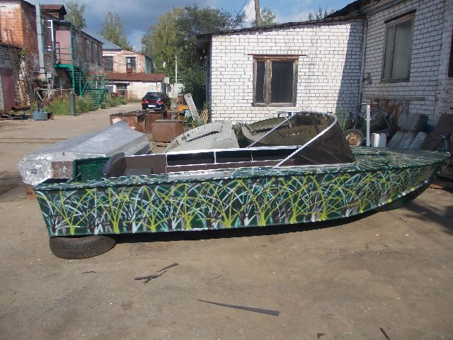

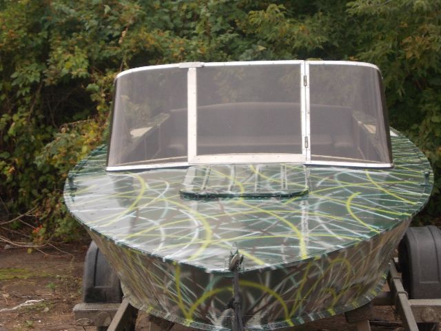

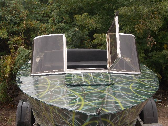

Типово Предлагают поменять Прог-2 на Прог-4 с доплатой.

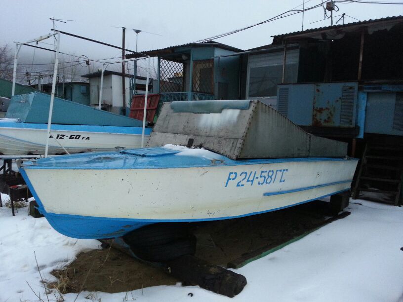

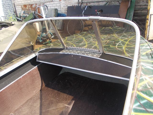

Всем доброго здоровья! Вот такая дилемма у меня..
Купил недавно Прог-2 и решил на него поставить 40 сил, в ГИМСе разрешили, но с условием усилить транец и сделать самоотливной рецесс.
Нашел фирму, находится в области, ценник устроил (10 рецесс с транцем + 2 тыр доставка туда обратно). И вот вчера лодку забрали, а сегодня звонок из фирмы-предлагают забрать мой Прог за цену моей покупки (20 тыр, дал им рукописный договор в котором все прописано,, для перевозки катера), а взамен предлагают за 70 тыр вот такой Прог-4.
Стоимость работ по рецессу, транцу, ящики как у 2М хотел сделать+расчет для ГИМСа составили бы 25 тыр+20 стоимость=45 тыр как минимум. В моем Проге есть слани из фанеры, стекло родное, помпа, покрашен так себе.. и огни ходовые и тент.
Как считаете, стОит оно того?
П.с. синий это мой

ИМХО изначально П-4 в ходу существеннно лучше, чем П-2.По месту смотреть надо.Плюс добавить к цене П-4, то чего нет в вашем Прогрессе.Тент проводка и тд и тп.
Лично я бы если П-4 в нормальном состоянии я бы поменялся, если сравнивать эти лодки. Тут наверное надо выяснить в финансовом плане,какие идут растраты.так думается.

Повторюсь.По месту смотреть надо.Важно узнать что с ним они делали, и посмотреть как сделали.Если всё сдано хорошо, то те вмятины как бы большой погоды не строят.
Только вот напрашивается вопрос, с чего они надумали менять изначально лучший по своим качествам П-4,на П-2 ?

Прогресс 2 продать тяжело(не легко),а прогресс 4 более востребована.Например тюнингуя "Жигули" вы все равно не оправдаете вложеных средств.
Прогресс 4 однозначно.И обязательно смотреть состояние

Доброе Утро Всем.Я,хоть и не Прогресовод,но при таком раскладе забрал-бы 4,и мореходность и по разрешению мощности двигла....Смотреть нужно косынки на транце-соеденение борта с днищем,брызгоотбойник,днище-уголковые косынки.Болезнь всех Прогов,ну-и дпроверитьднище и основное ДОКИ....Транец как помне,если ставить иномарку нужно делать конкректно,так-что это все работа,а вот эти девайсы нужно проверить.Изначально Прог2-дешевле 4,в чем-то тут есть закавыка....А-так -УДАЧИ ВАМ.Хорошая замена.

Вообще не то, ощущение, что он какой-то картонный после второго, на борту уголок от палубы отходит мм на 2-3 по одному борту.
и ощущение что краска слезет махом, на носу кусочек отвалился, а под ним ржа.
оставлю свой, сделаю рецесс и поставлю сороковку, а там спокойно подберу то что мне будет нужно. Ваше мнение, что выбрать Ямаха 40веос или яма xws?
всем спасибо

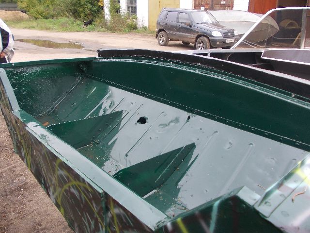

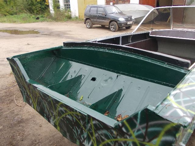

на фотках как делают рецесс, чем красят
стоит убирать перегородку? сказали она оч тонкая и ничего не даст в плане жесткости.
просто я выбираю между таким "багажником" или лючки как у 2М сделать, но может если их и делать то после осмотра ГИМСом?
типа жесткость меньше будет и могут не поставить 40? не?

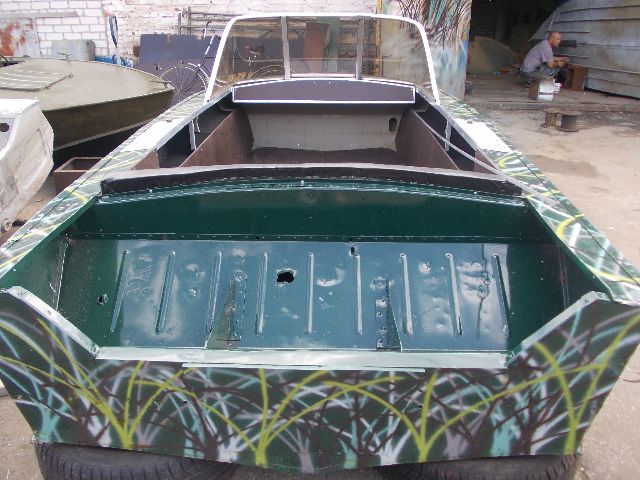

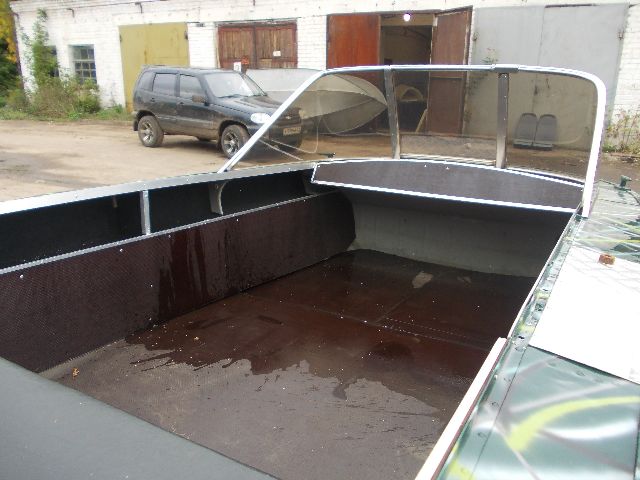

и еще..в рецессе просто дырки сделали, т.е. вода свободно может заливаться, так правильно?
стоит от транца косынки к рецессу пустить?
Алексей, это не сделанный транец и рецесс. И тем паче за 25 тысяч рублей (вроде такой ценник вы озвучивали). Лючки делать не стоит, чем вам не подходит такой лаз сзади, за правильно сделанной задней сидушкой, которая даёт хороший доступ.
Допис від Doroteos Переглянути допис
Косынки надо не от тоанца к рецессу пускать, а от транца к стрингерам пускать. Пощите фотки тут в теме по прогрессам, как мы переделываем транцы на Прогах, там видно, что и как.

К покраске претензиев нет, все материалы нужные и качественные
