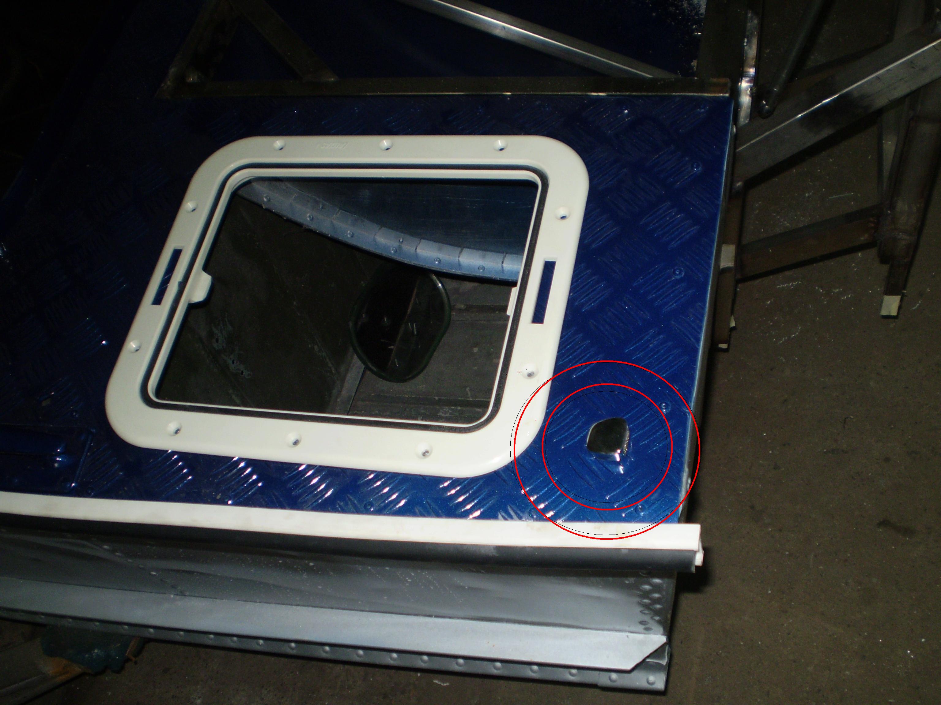

Опять вопрос бывалым Кто - как, куда отводить воздушный шланг?

Бытует мнение, что штуцер вентиляции нужно ставить подальше от лобового стекла, т.к. пары бенза плохо влияют на него и оно становится мутным со временем. У меня стоит зади, у транца. (фото)

Допис від Viking Переглянути допис
А какой то клапан ставится? (влага и т.д.)
