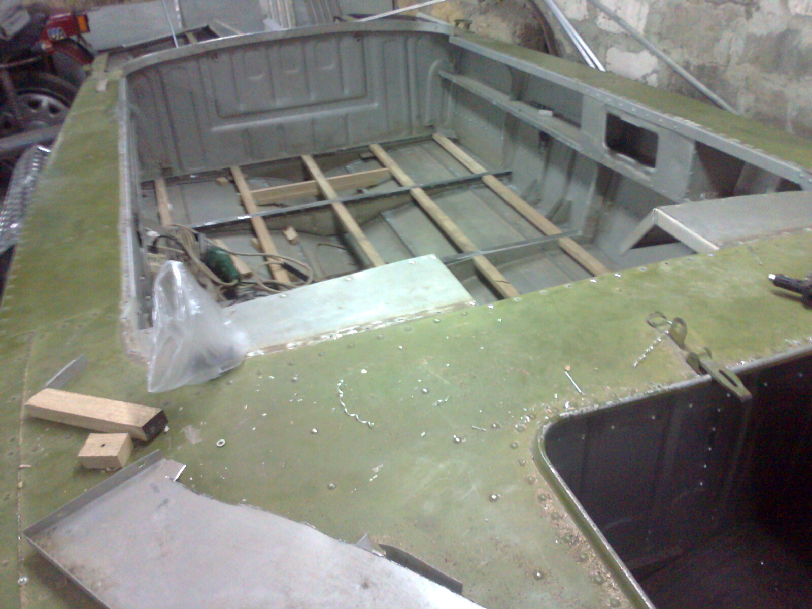

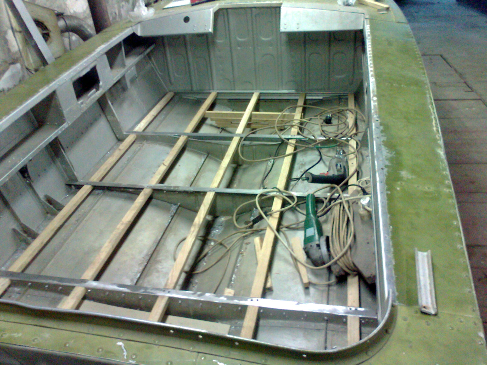

Спосибо всем-за то количество информации которое выкладуете на форуме. Вот что получилось. может кому тоже пригодится.

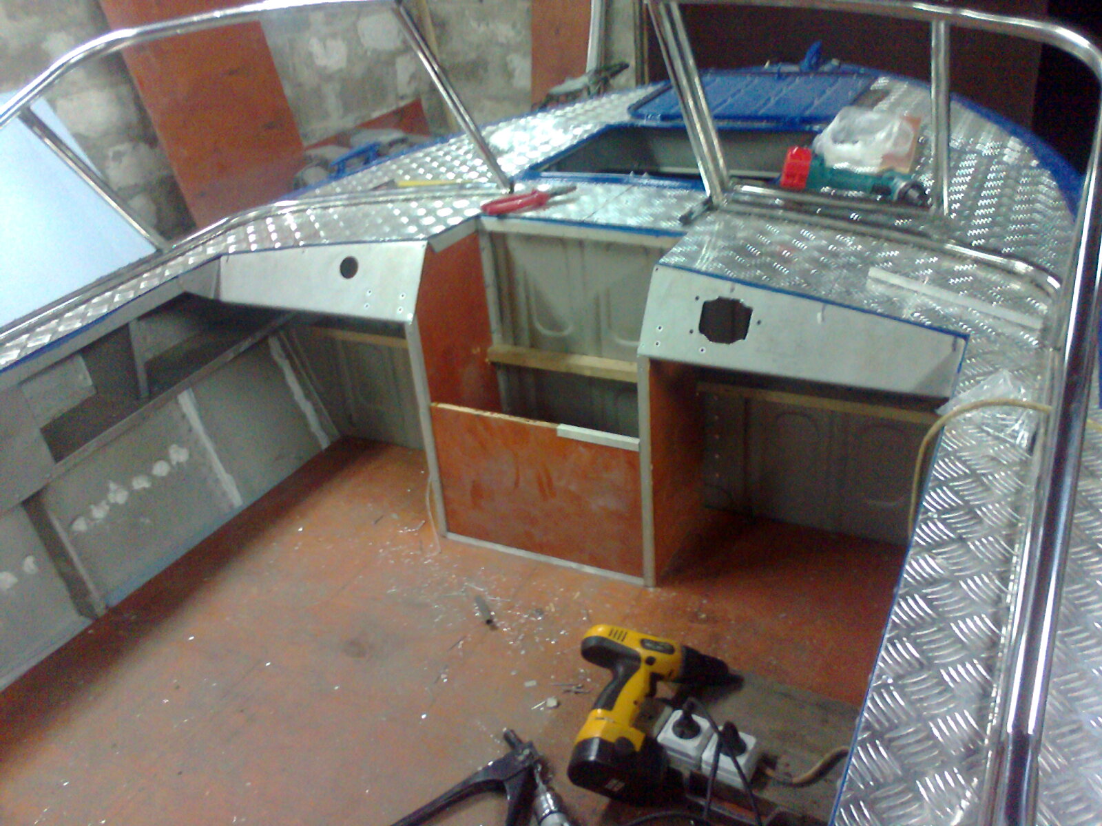

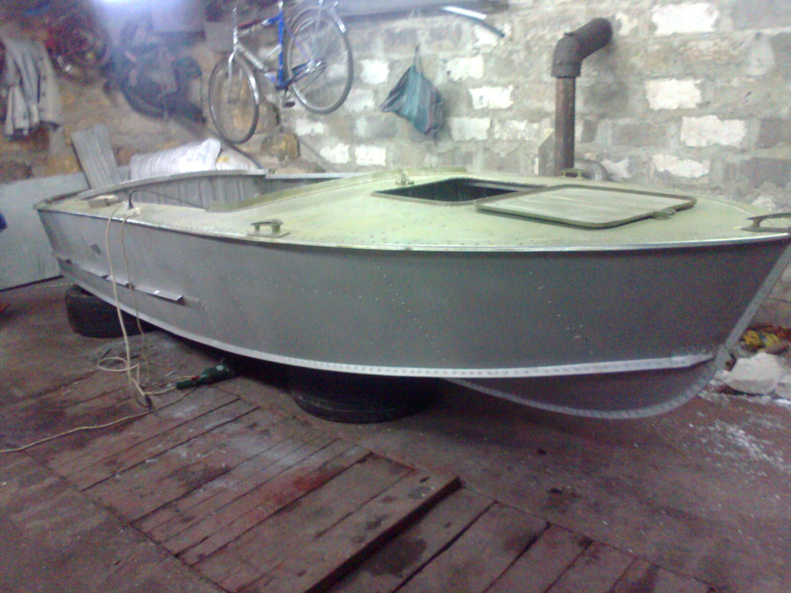

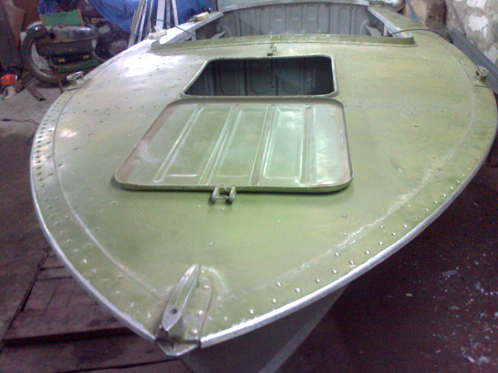

Забыл начиналось все-вот так.

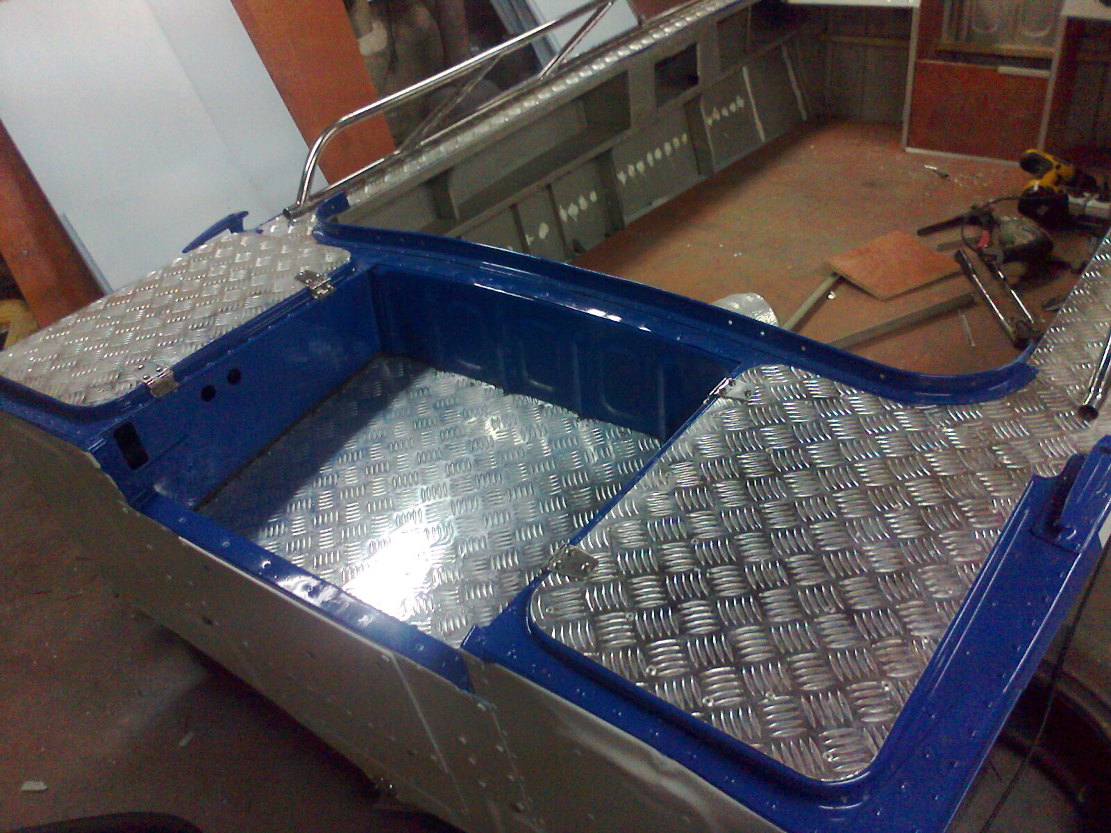

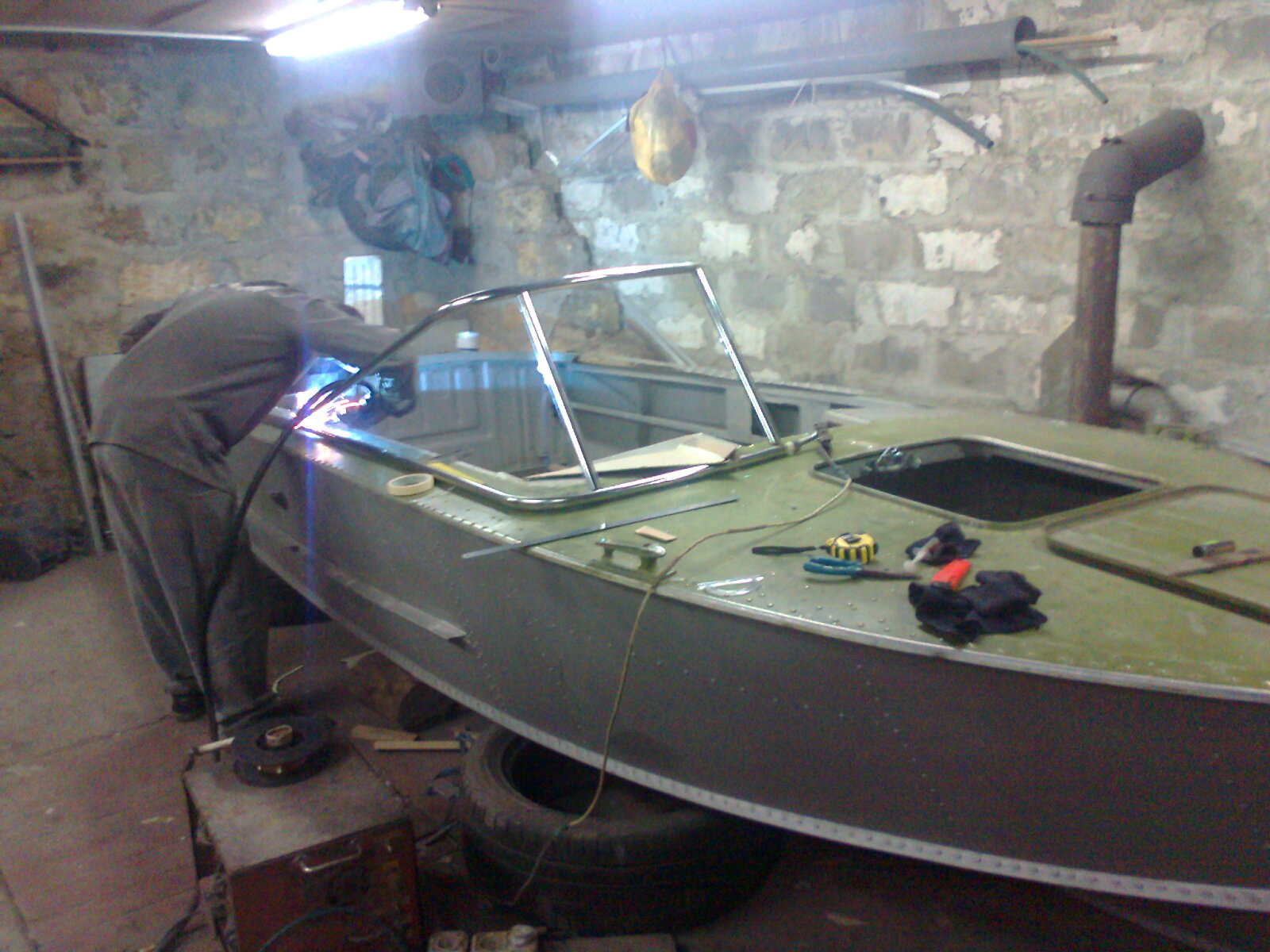

Вот еще

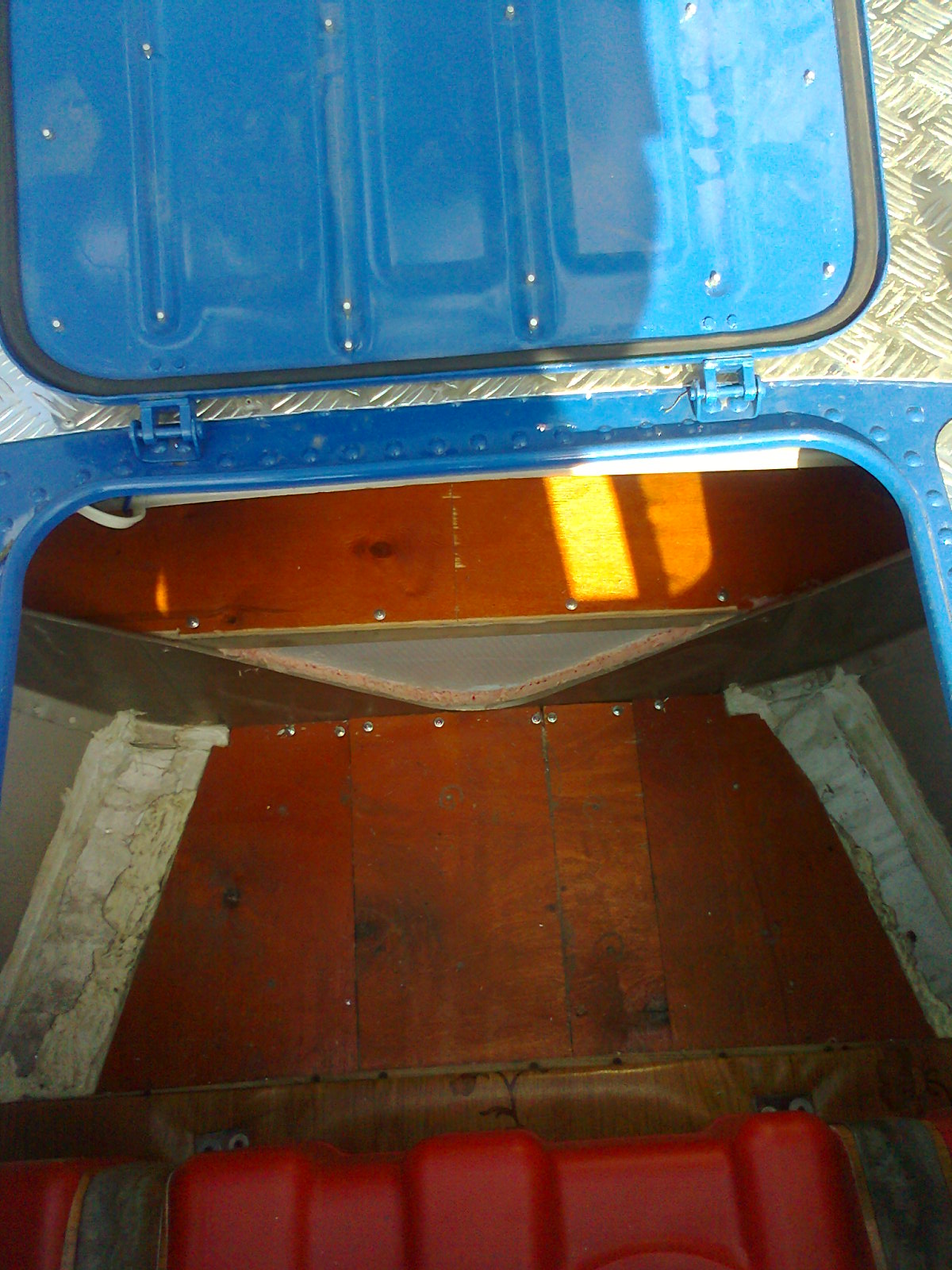

А в носу осталось место для ног, ежели грести понадобится?
На пол уложили ДСП?
Старий 02.06.2013, 11:08   #5 (permalink)
Аватар для Валера М
Псевдо: Валера
Звідки Ви: ХАРЬКОВ
Карапь: Finval Evo 475 efi-60
Дописи: 21.440
Сказал(а) спасибо: 19.285
Типово re: Прогресс моя первая дюралька
На пол уложили ДСП?
Места осталось и не только для ног. А на полу фанера 20мм.

Не тяжеловата лодочка получилась?
Еще не знаю. на этой неделе выйду на воду отпишусь.

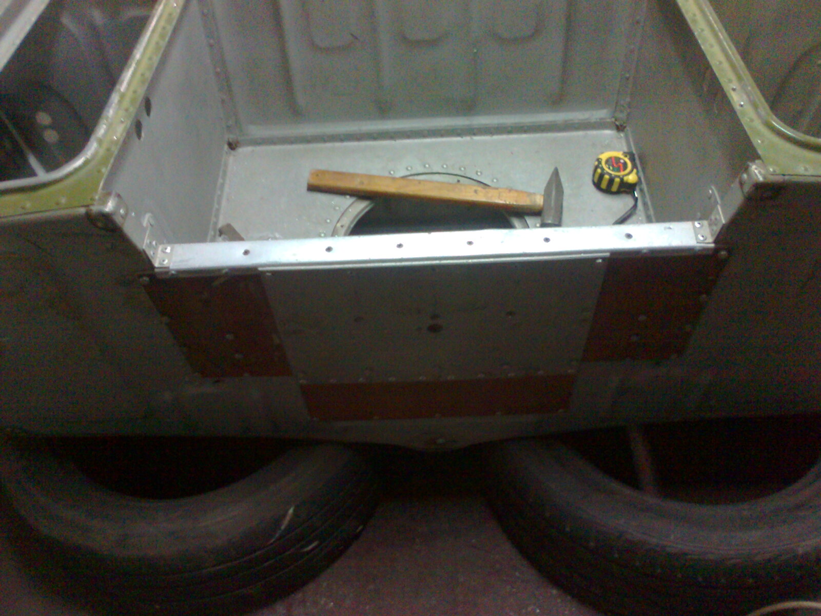

Валера Марченко
Транец только приподнят? больше не усиливали,
Востаннє редагував borabora: 02.06.2013 о 14:42.
Старий 02.06.2013, 15:08   #9 (permalink)
Аватар для Валера М
Псевдо: Валера
Звідки Ви: ХАРЬКОВ
Дописи: 21.440
Допис від borabora Переглянути допис
Валера Марченко
Борис усилил. под декоротивной накладкой-уголками и с зади по транцу нержавейка пластина 4 мм.Стянул все болтами.

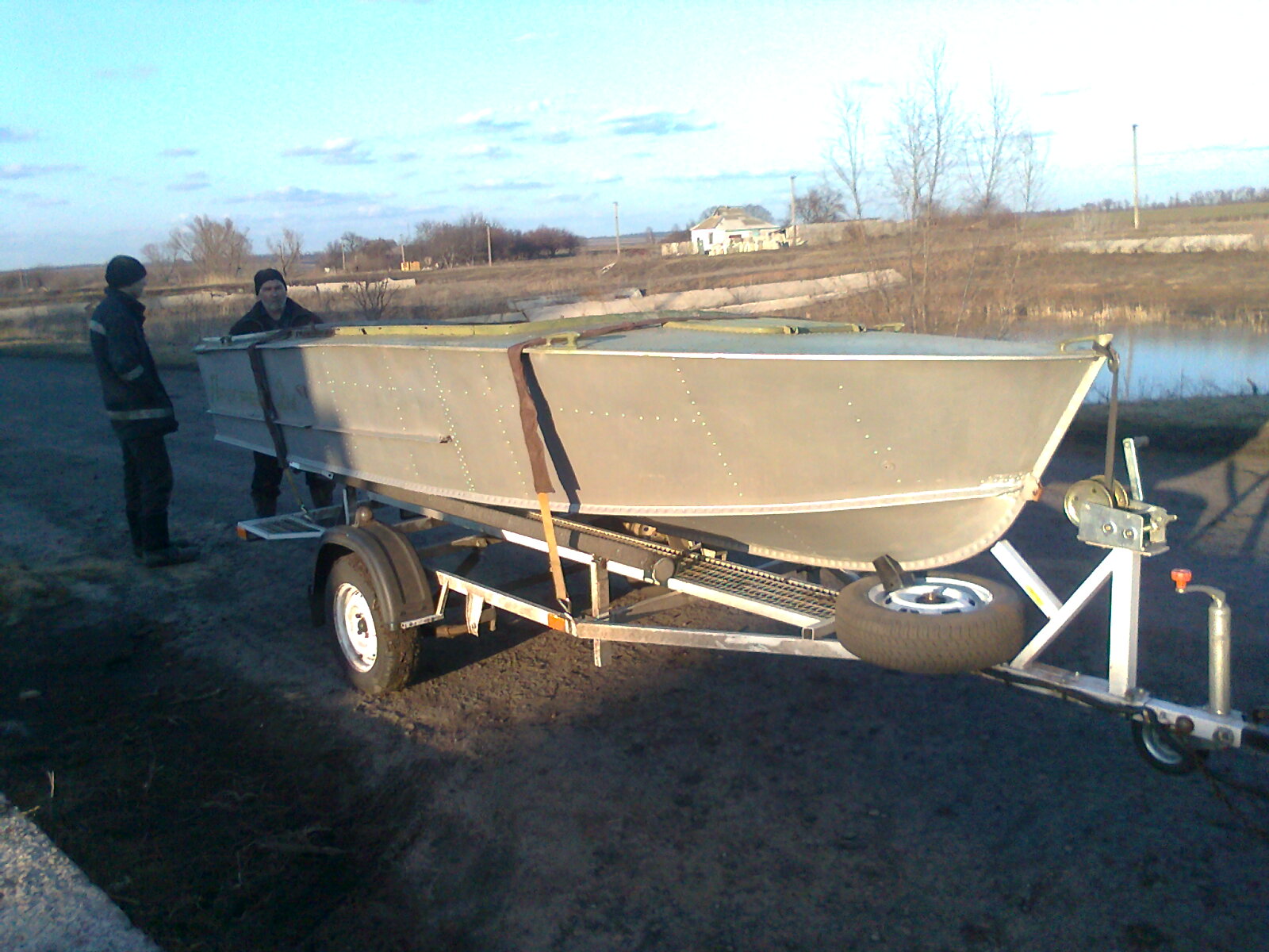

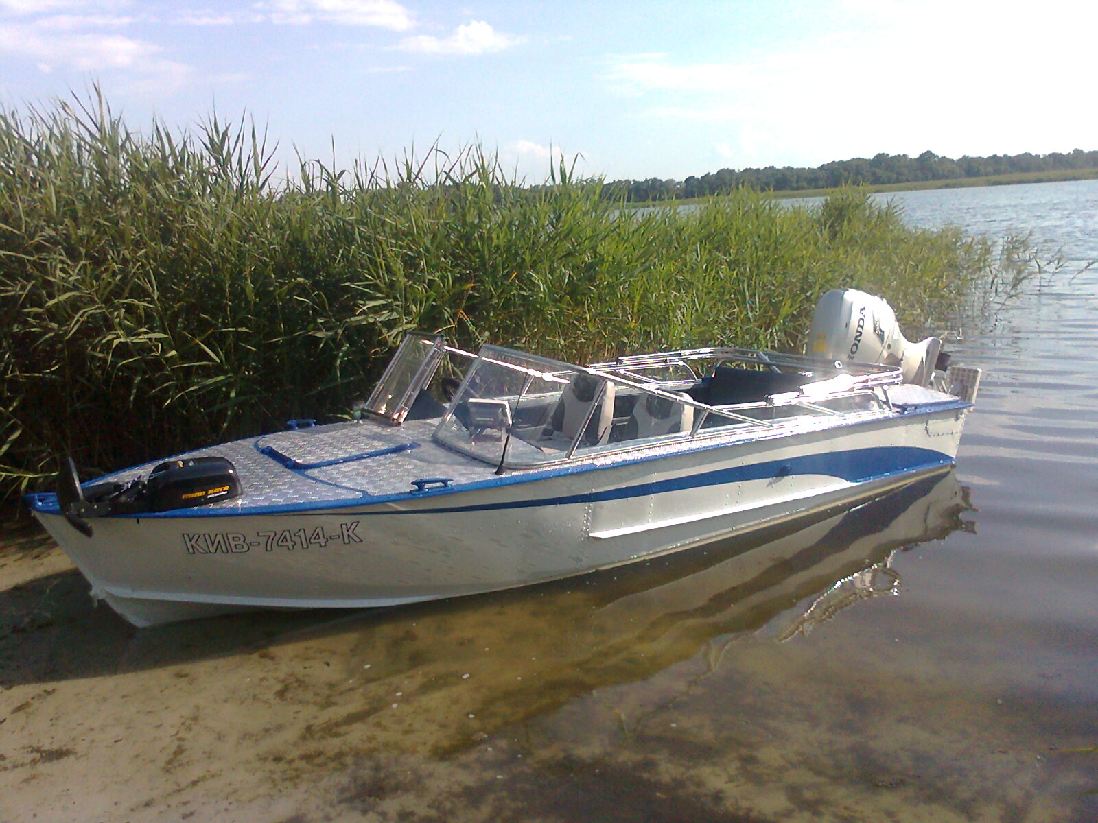

Вчера прошли испытания в роде все гуд скорость 50 км. хоть 2 тела-хоть 4.
50км.предел. винт -13й :ok на глис выскакует за 3 сек.: По тахометру вопрос к Гене-тах.-Китай-показует 1500об.с зади него есть переключотель- кнопочка для чего она? Гена- Или нужно ставить тах. оригинал?
И еще один минус за три часа испытаний откудато набралась вада литров 20это-критичоно или нет???
Назва:  Фото0656.jpg
Переглядів: 1105
Розмір:  395,6 КБ
ID:	44715   Щоб збільшити малюнок, клацніть по ньому
Назва:  Фото0657.jpg
Переглядів: 981
Розмір:  387,5 КБ
Старий 10.06.2013, 18:08   #12 (permalink)
Допис від Валера Марченко Переглянути допис
Конечно критично!
За 3 часа 20 литров, а за ночь 60. А если на бонах лодку на неделю оставить так вообще потопнет.
Нужно искать и клепать!

Валерчик ---сделана просто суперрррр..молодец..а водичка подливает я так думаю через транец-смотри соединения мотора к транцу..
Востаннє редагував dimas1976: 11.06.2013 о 15:31.
Я так тоже думаю но скажем 20литров я загнул -помпа сработала 2 раза выплюнула ну максимум 1 литр . ДОМА вчера высмотрел сливная пробка не дотянута была ,да слил воды литра 2 ,вобщем ищю

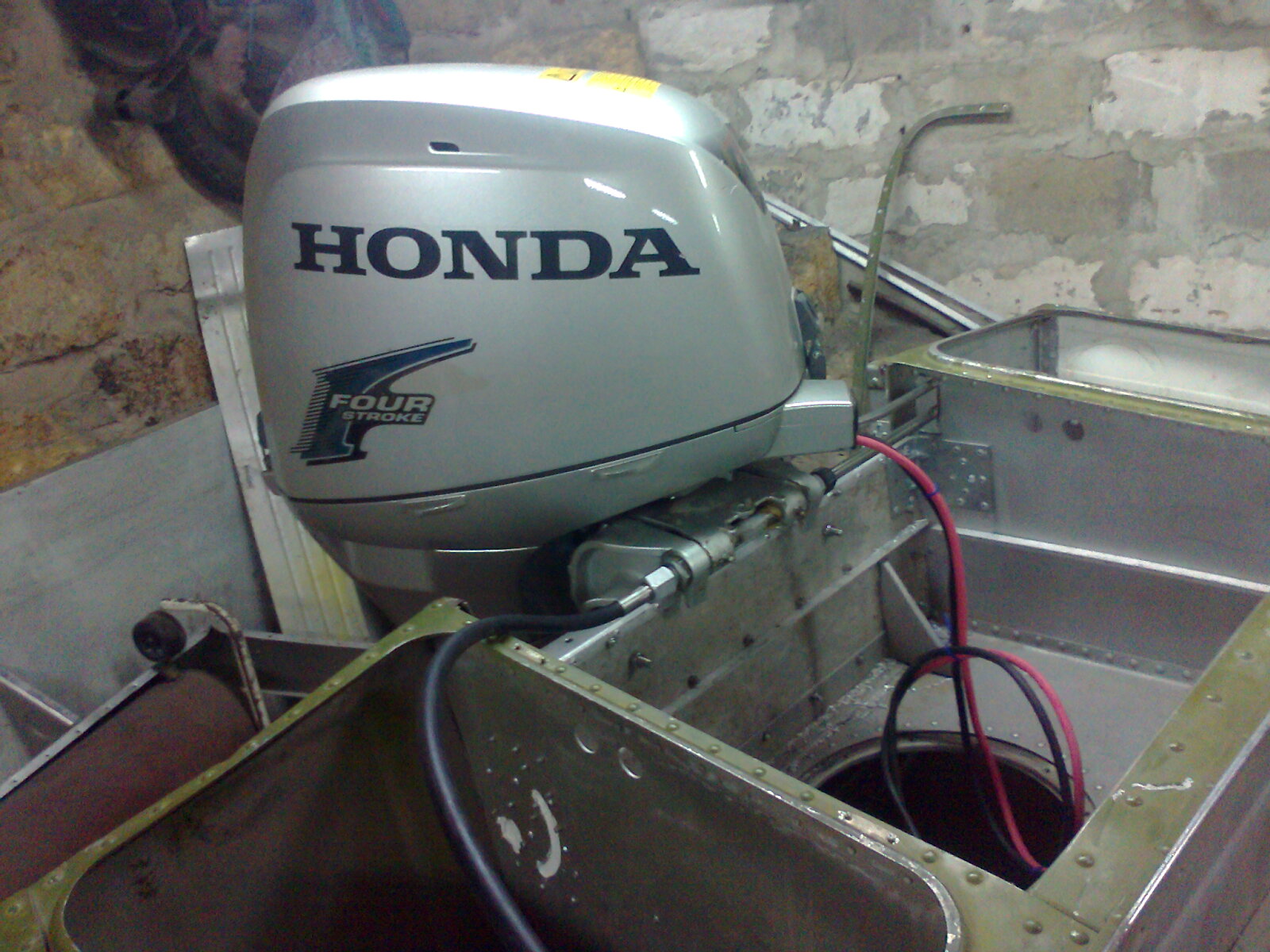

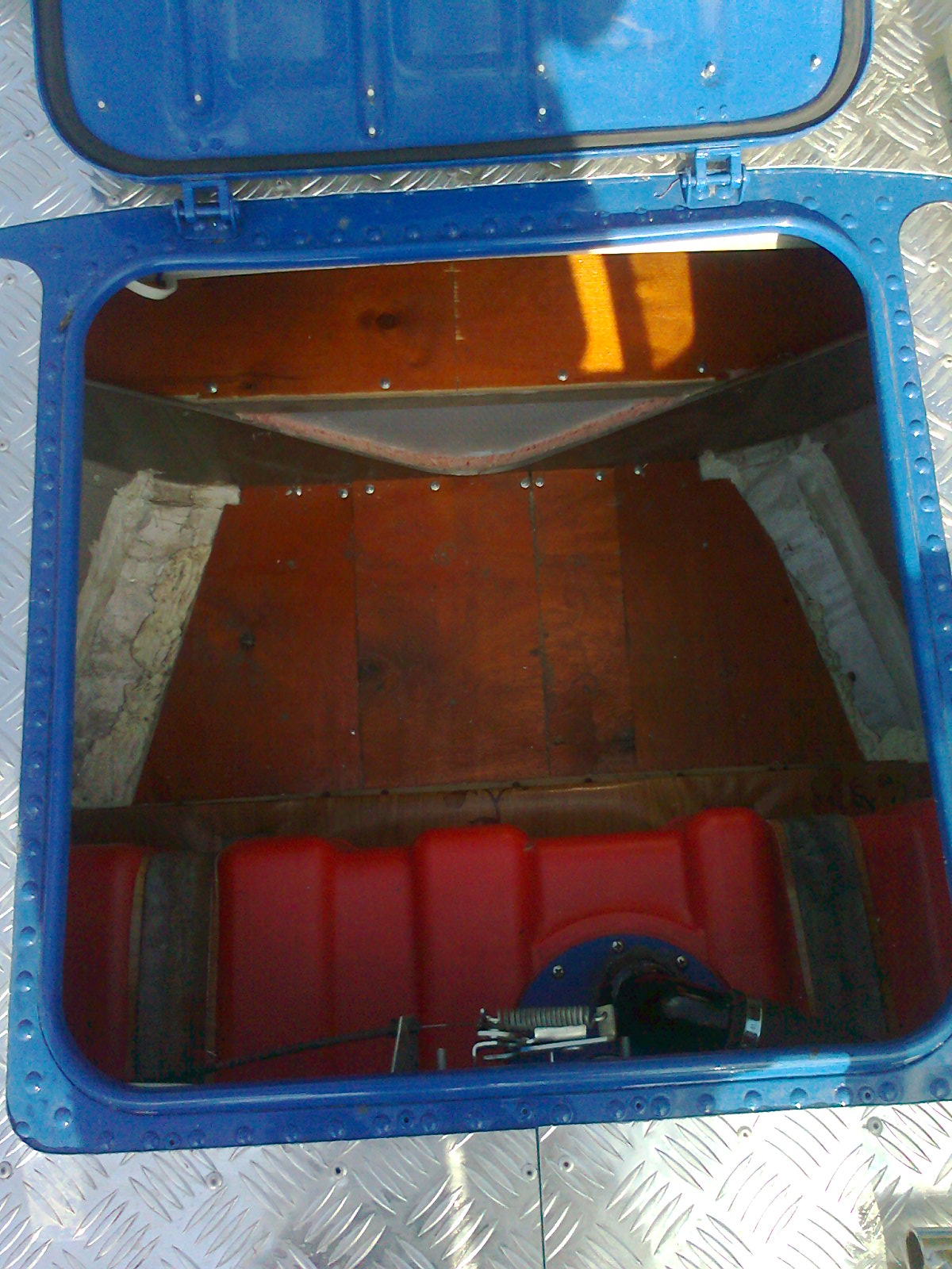

Есть момент,на первой фото бак смотритсяНО есть добрый совет,попробуйте бак сместить максимально в нос,если получится у вас будет еще и носовой рундук ,советую по собственному опыту.
dimas1976 (12.06.2013), Валера М (11.06.2013)
Завтра сфотаю с другого ракурса- туда я влезаю + термобокс на 26л.в носу есть полка, во мне 80кг. Та фотка действительно получилась не удачно .Бак кажется на весь рундук
