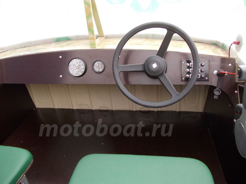

Для себя внезапно открыл, что родная консоль на П2 очень хлипкая, и надо ее переделывать-усиливать.
Обращаюсь к тем, кто подобное уже делал - если остались фото процесса переделки, поделитесь, пожалуйста!
Я хочу простой вариант, без всяких "наворотов", вот как-то так:

Сделайте накладку по форме родной из бакелитки 6-8 мм и будет Вам счастье, + можно бакелитку обтянуть кожзамом или велюром. В инете много фоток.
Например

А я искал, видимо, не по тем запросам. Из последней фотки всё понятно - два усилителя по бортам (уголок?), и кусок фанеры.
На всякий случай интересуюсь - у кого-то есть подходящий кусок фанеры? Покупать целый лист абсолютно не хочется!

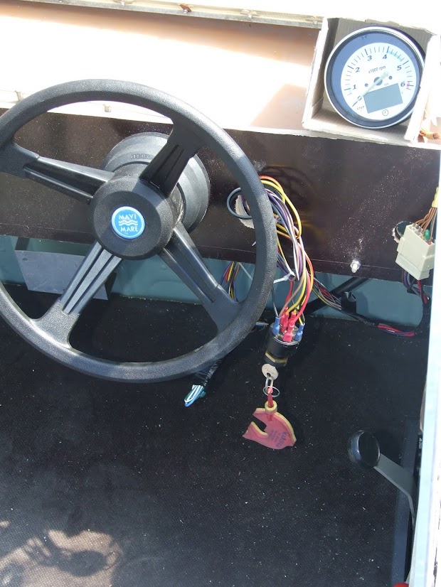

На консоль вырезал плашку из фанеры, той же 15-мм, которую клал на пол. После закрепления на мебельных болтах М6 в неё можно въезжать головой спъяну - ничего ей не будет. Руль стоит, как влитой. Единственное, я не обрезал её "под радиус", сгорел генератор невовремя, а теперь задумываюсь, а стоит ли её вообще обрезать...
