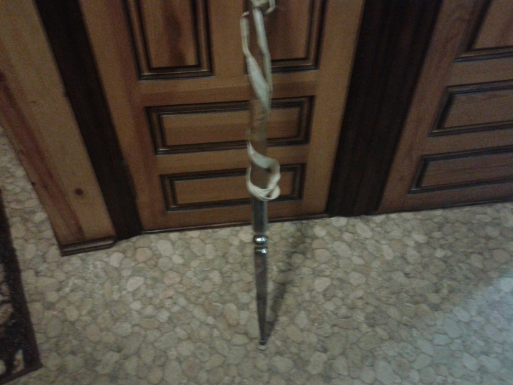

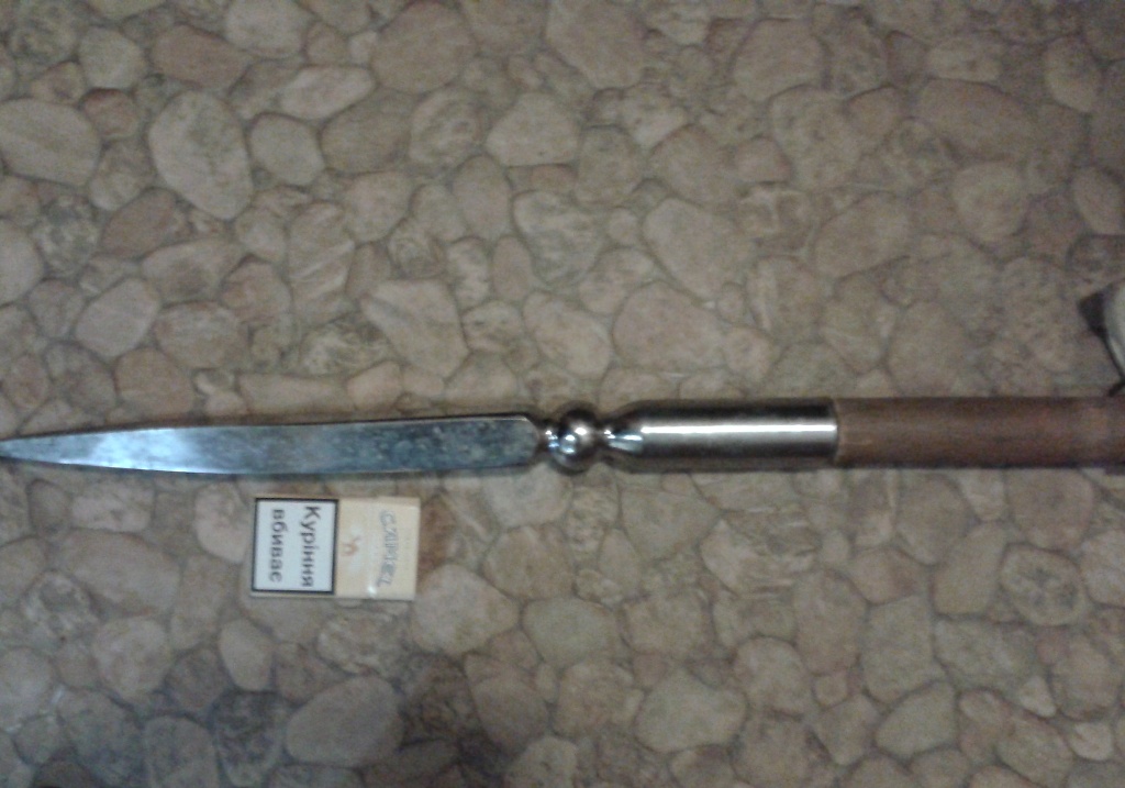

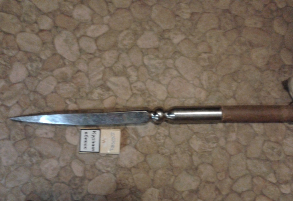

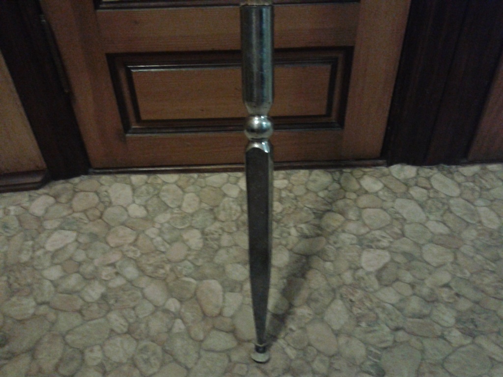

Требуется пере насадка ручки,
немного разболталась.
150+ почта или нарочным с Чернигова.
Да вес наверно 3кг., на глаз вместе с ручкой.

А вот эта пешня кривая или мне так на фотках кажется?

Ну ка ну ка интересно.
Ручка просела (рассохлась)
