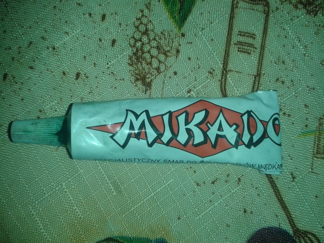

Смазку для катушек использую такую...Одна маленькая капля...
