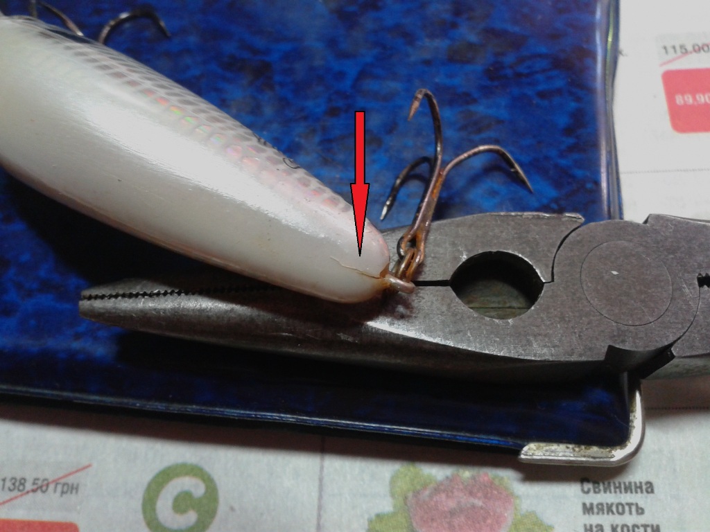

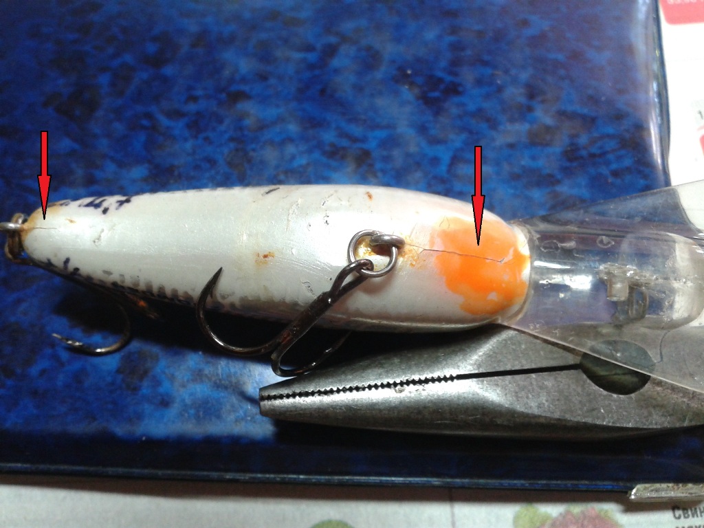

Есть проблема в ремонте воблера.
Пластик лопнул по центру формы.Набирает воду, воблер теряет игру.
Ваши предложения, рецепты по его ремонту, хотелось бы услышать
или увидеть.

Я бы попробовал, разделать (запилить) трещены что бы в случае не шибко хорошей адгезии клею было за что держаться
Взять эпоксидку не слишком густую, не быструю, а с нормальным временем застывания (24 часа).
Перед нанесением воблер нагреть что бы он расширился и затем остывая "всосал" в себя смолу. Потом зашлифовать остатки эпоксидки и ловить дальше.
В идеале после нанесения эпоксидки воблер до ее застывания непрерывно вращать (электрошашлычница, моторчик от микроволновки и т.п.) тогда при хорошей эпоксидке можно будет обойтись без ее полировки (сама красиво растечется)

Взять эпоксидку
Ну это тоже сразу в голову пришло. Но боюсь опять лопнет.
Думаю нужно что то этакое крепкое и подвижное ( гибкое).

крепкое и подвижное
На скорую руку в трещену втереть поулеретановый шовный герметик (Крокодил, АПП и т.п.)
Я думаю эпоксидка если конечно не ЭД20 (хрупкая) а что то импортное (Чешская и т.п.) все же получше будет, главное что бы не поверху "навалить" а в трещенну зашла, на крайняк в ЭДешку добавить пластификатор (на рынках продают вместе с эпоксидкой)

Я своего любимца разшил ( расцарапал) иглой, просушил и трещину залил суперклеем гелевым, больше десятка щука уже выдержал и сдаваться не собирается.

Залить супер клеем. Просто, быстро и надежно!

Залить супер клеем
Думаю только гелиевым. Обычный лопнет при первой поклёвке.
Процедура не так проста и быстра.
