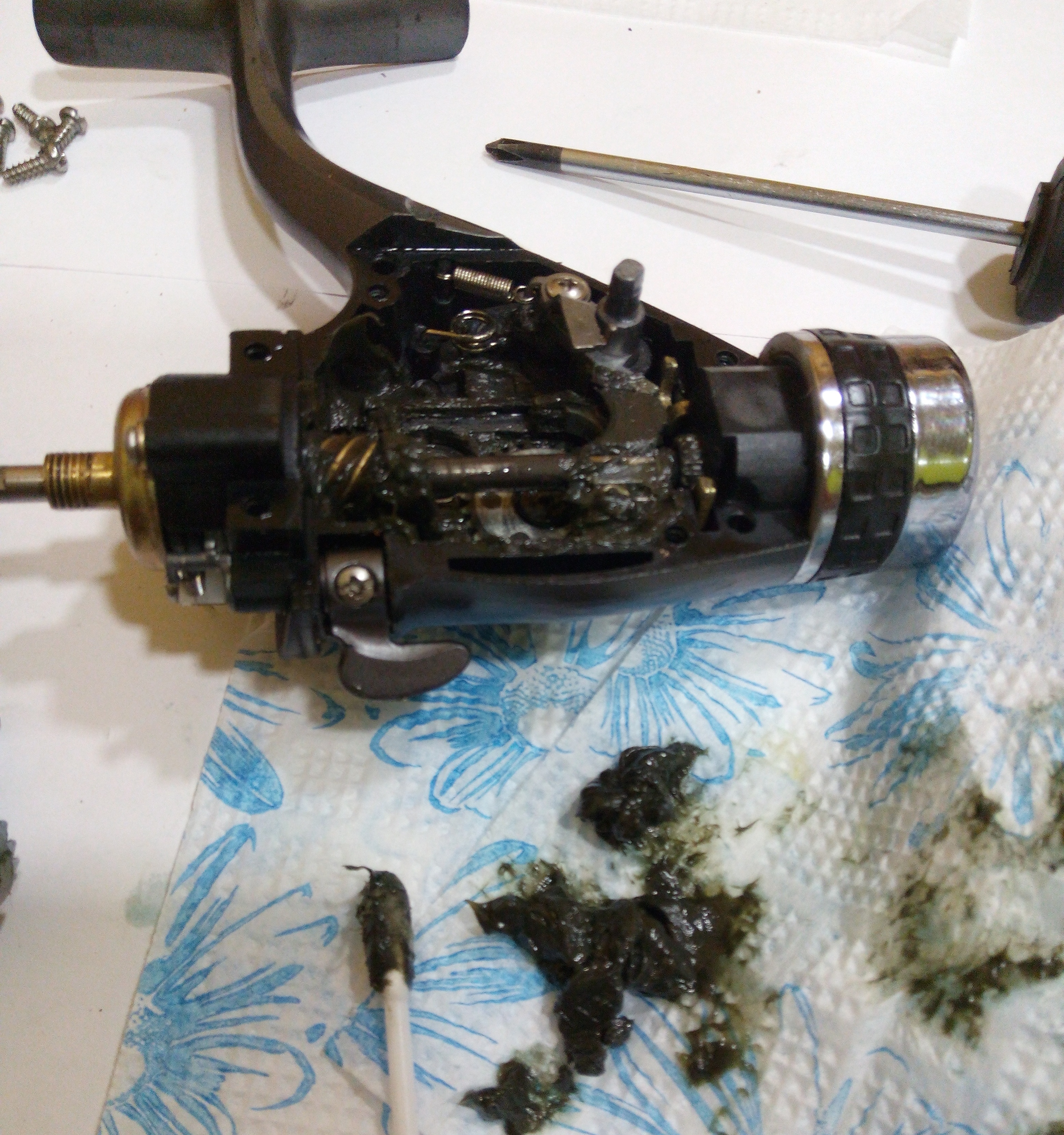

Вот что иногда попадается в руки

Это как раз тот случай, когда испортишь. Эта каша попадает в обгонную муфту и тогда не работает стопор заднего хода катушки

Наверное Сергею просто интересно было бы глянуть на катушки после того как я выгреб из них пол ведра солидола. Таким количеством можно трактор МТЗ смазать

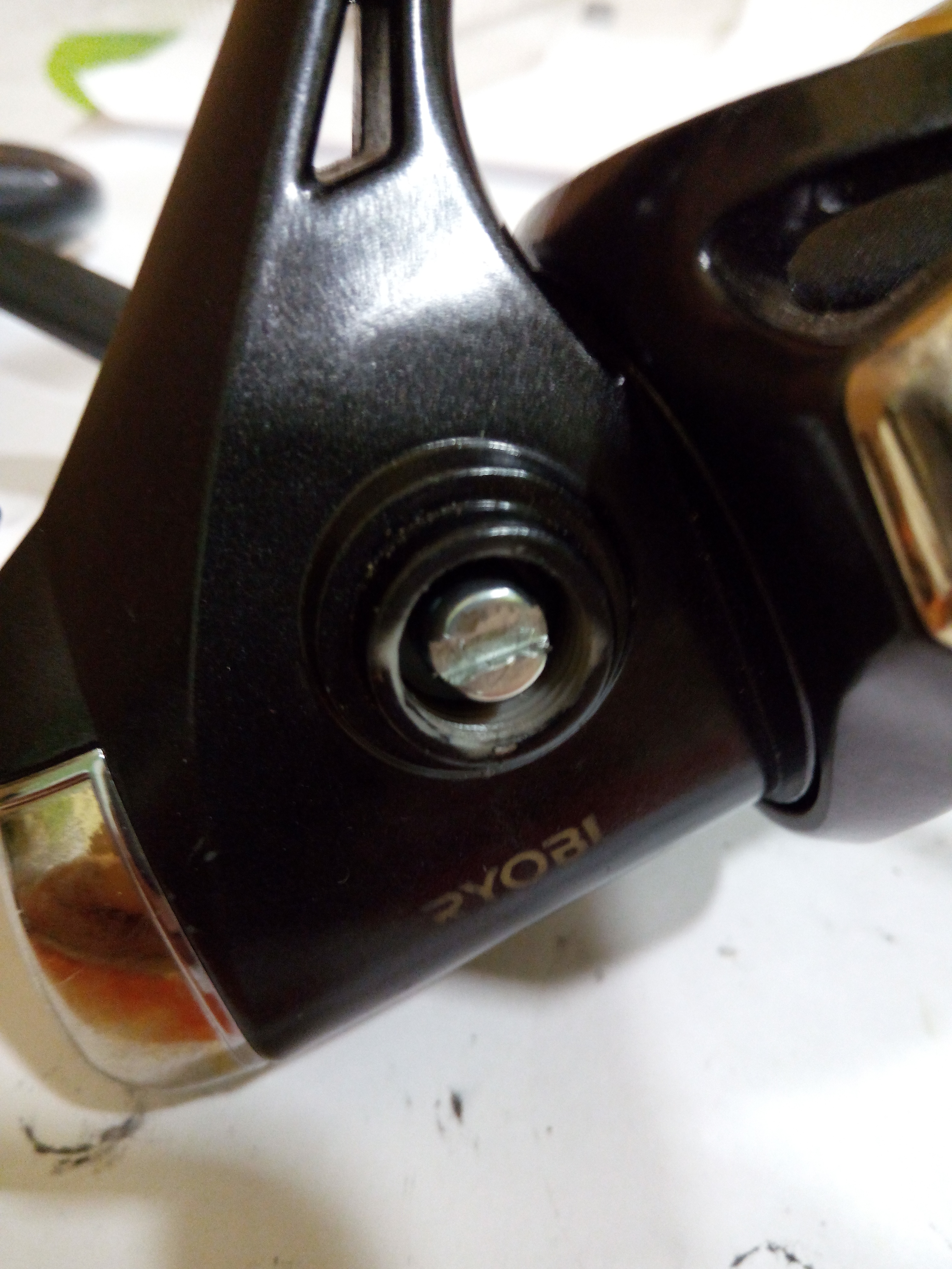

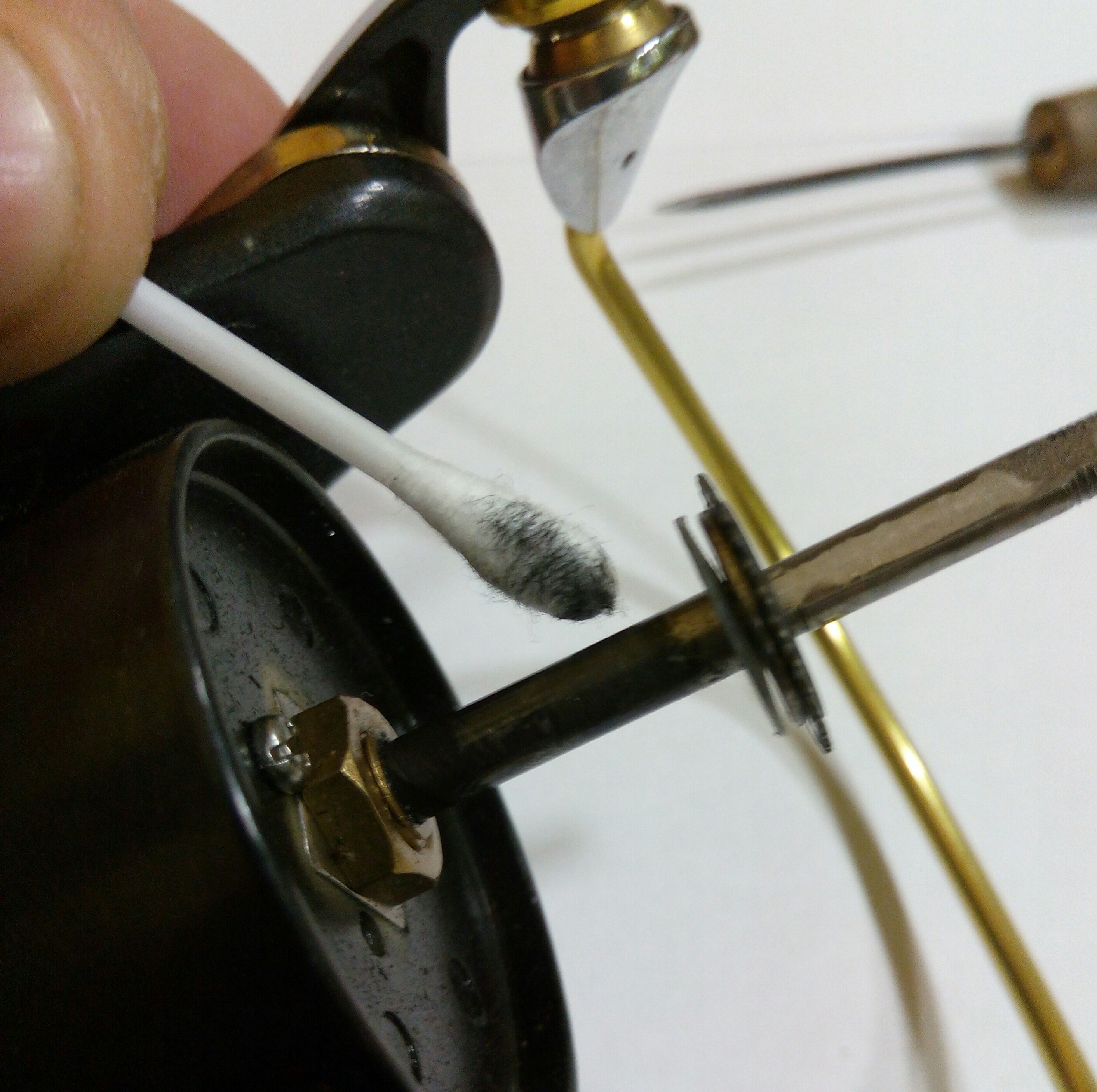

Снимаю шпулю и вижу, что шток очень чёрный - первый признак, что пора делать ТО

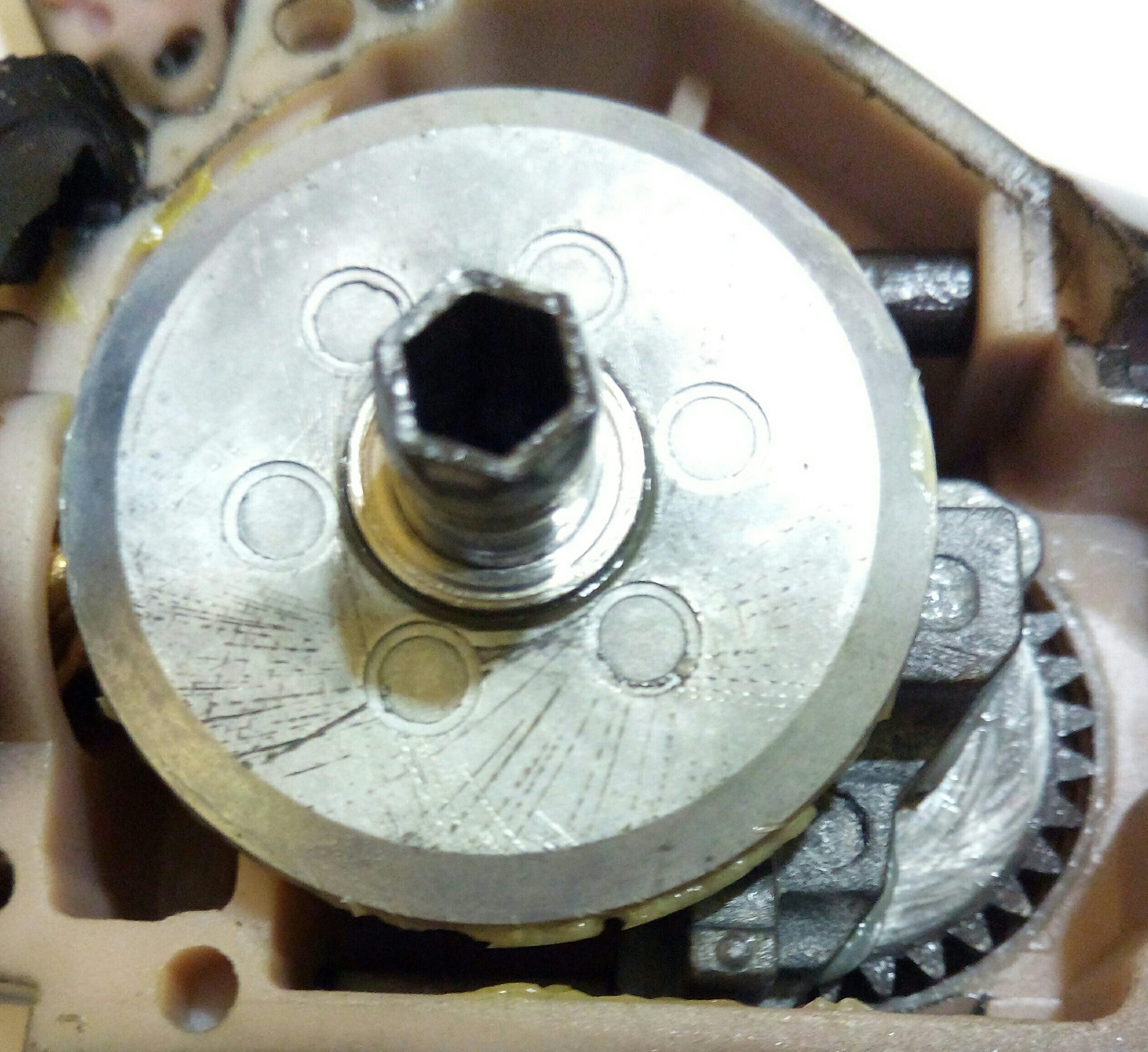

После снятия крышки корпуса сразу заметил, что очень всё подозрительно чисто, отработанной смазки не видно.

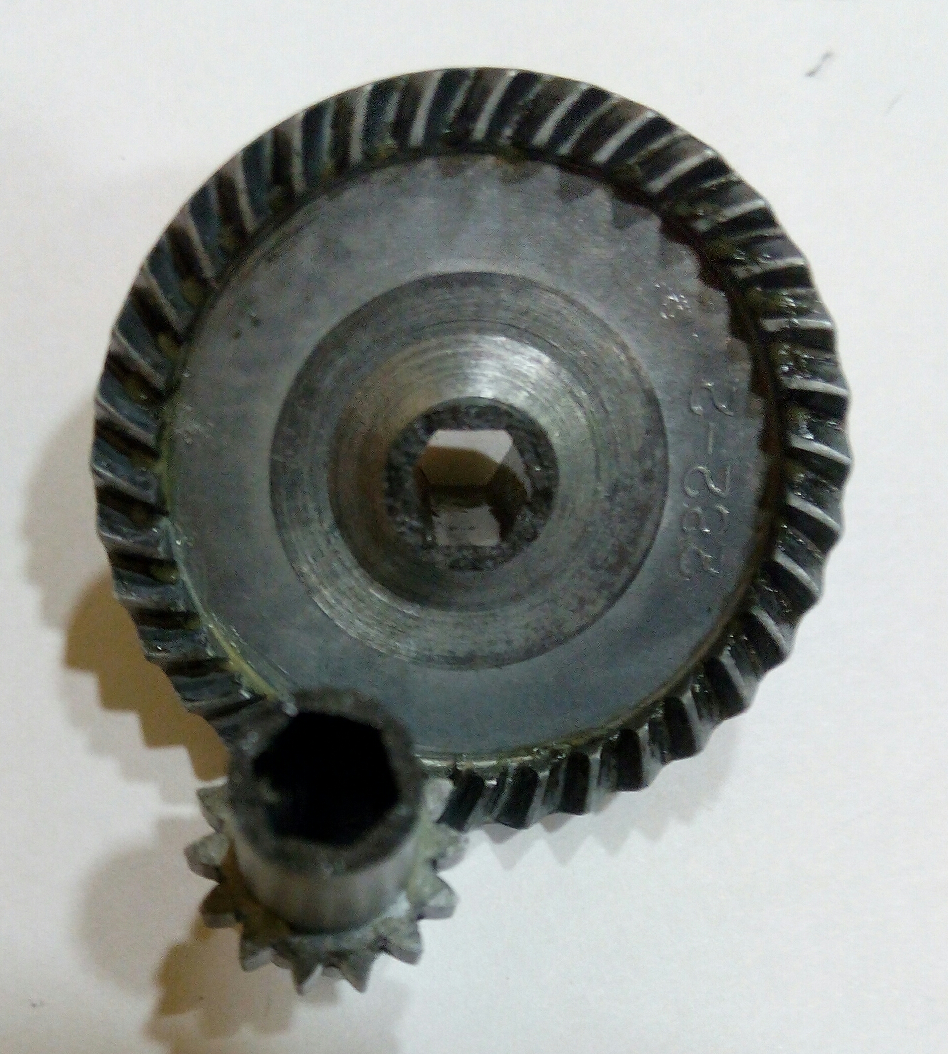

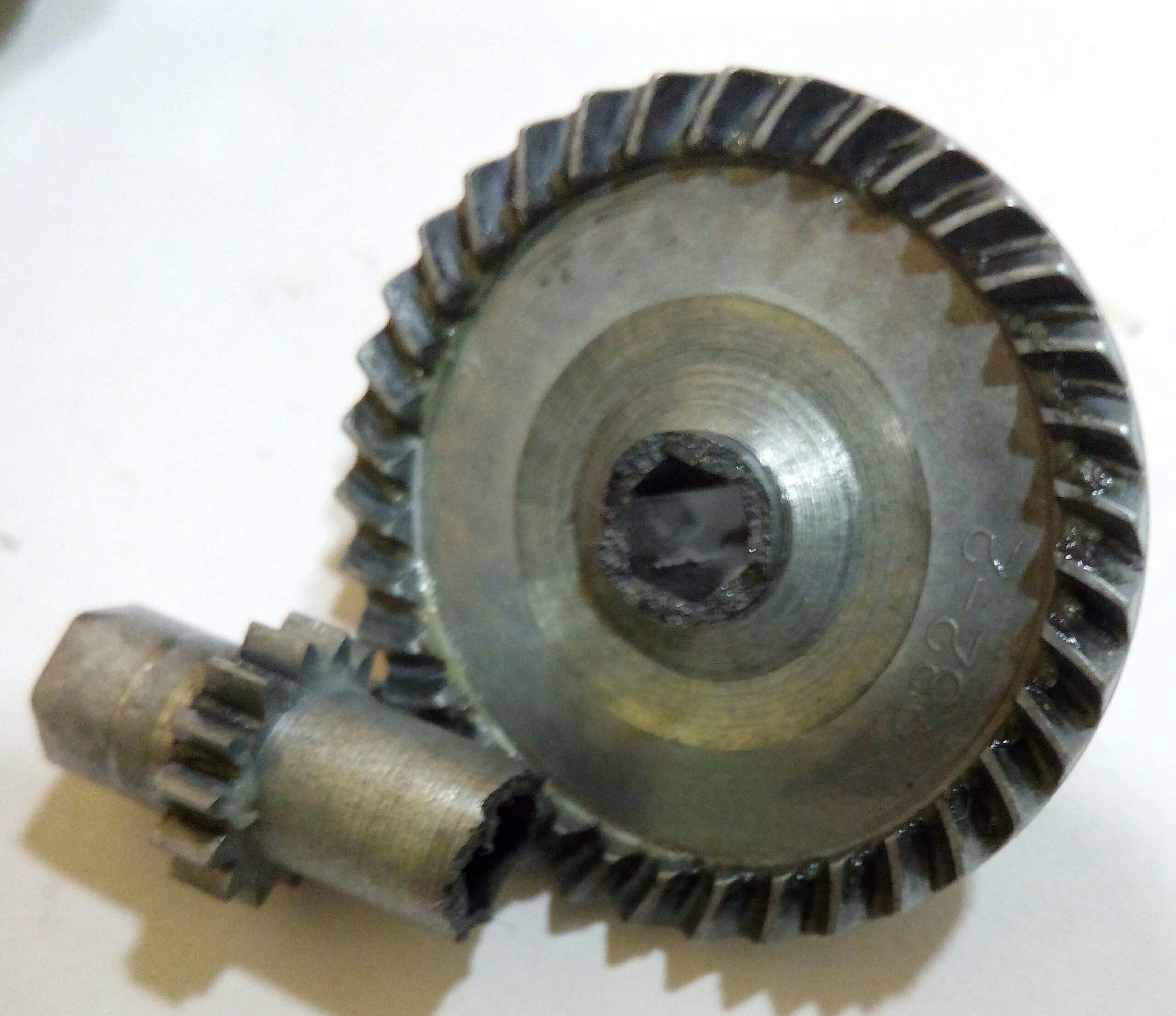

И тут начинается самое интересное, ведущая шестерня главной пары полностью сухая и сломана - состоит из двух кусков.

Звоню владельцу катушки, чтобы "обрадовать" и выяснить когда это могло произойти. Катушку он покупал в магазине новую 6-7 лет назад. На рыбалке она была максимум 10 раз, нагрузок никаких не было (собственно говоря уловов тоже не было). На месте излома видно, что металл не свежий, то есть поломалась она давно или в таком состоянии изначально была установлена в катушку. Сказать трудно
Как вы понимаете, на этом ТО было окончено. Так как нету смысла что-то промывать и мазать. Будем искать детальку
Так что извиняюсь, что получилось не так как планировалось, но сегодня на ТО у меня была только эта катушка. На днях привезут парочку агрегатов и я обязательно сделаю нормальный фотоотчёт по тех.обслуживанию.

Кстати, крутилась она идеально без посторонних шумов. Так как эти две половинки были стянуты между собою винтом, который прижимает рукоять к шестерне. Плюс к тому, шток рукояти шестигранный, соответственно ведущая шестерня внутри тоже шестигранная поэтому эти два куска не могут сместиться относительно друг друга.
