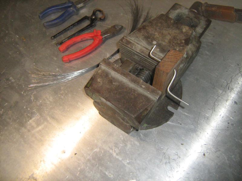

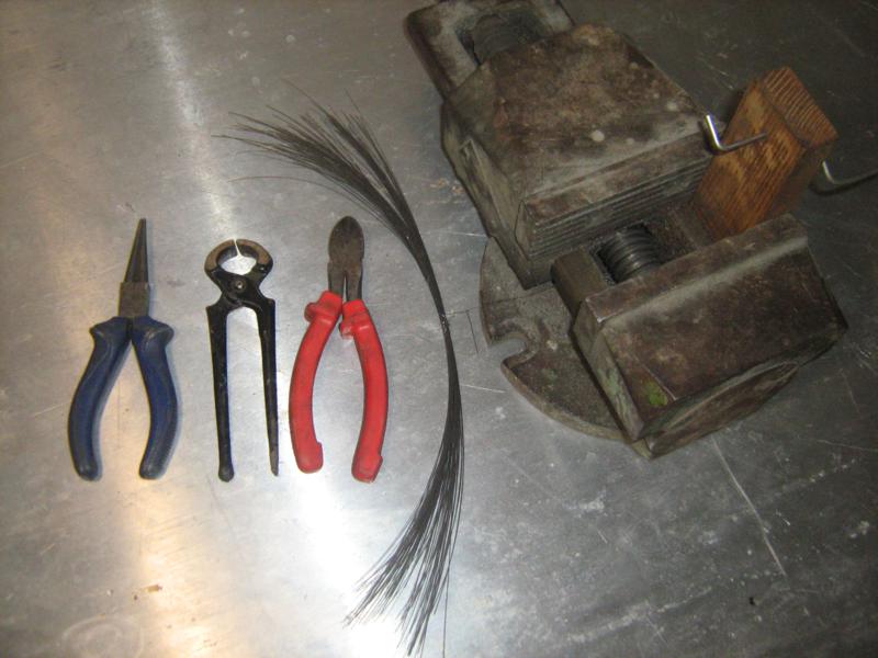

Как раз сейчас буду себе к сезону крутить поводки решил сделать фотосесию:
Из пружинной проволоки 0,35мм (такую подогнали, есть еще чуть толще но поводки получаются сильно грубые и не гибкие) нарезал заготовок (желаемая длина поводка + 2,5-3см*2 на скрутку). Необходимый инструмент: вертелка (можно сколхозить такую а можно в шуруповерт вставить шуруп с крюком (в виде вопросительного знака), круглогубцы, кусачки, клещи с затупленными и скругленными кромками, что бы не передавливать проволоку!!!

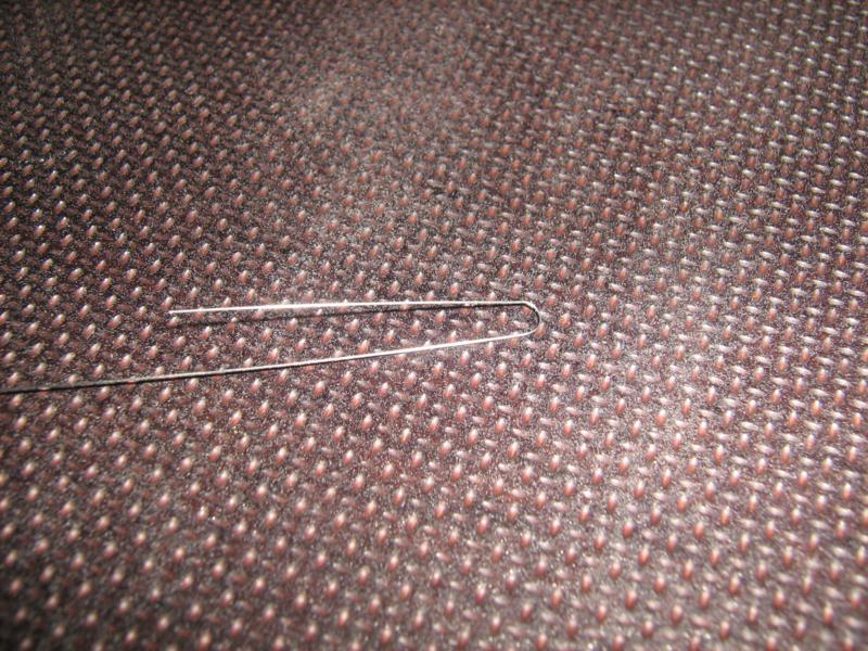

Делам круглагубцами петлю под скрутку 2,5-3см

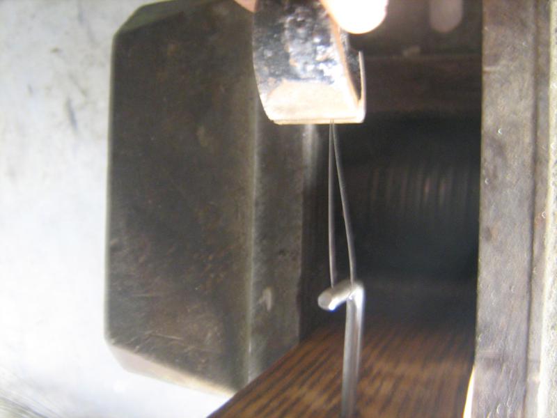

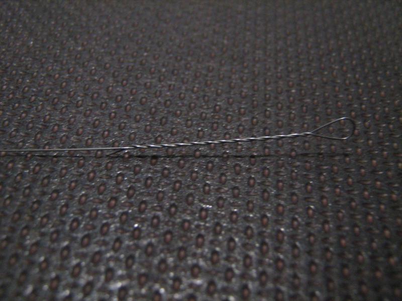

Одеваем петлю на крутилку, удерживаем хвост и основную проволоку затупленными (!!!) клещами. Главное что бы хвост и основная проволока были не внахлест, просто подводим хвост в плотную к основной и удерживаем клещами. Слегка натягивая клещами будущую скрутку другой рукой вращаем вороток.
Назва:  крутим_800x600.jpg
Переглядів: 595
Розмір:  46,8 КБ

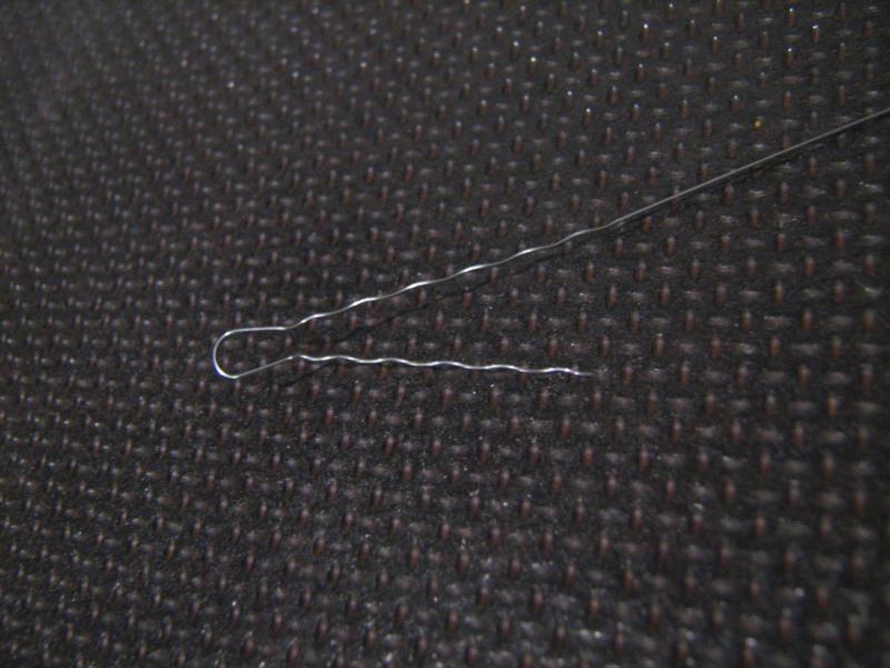

Количеством оборотов регулируем плотность навивки. Получается такая срутка
Назва:  скрутка_800x600.jpg
Переглядів: 567
Розмір:  68,6 КБ
ID:	18968Щоб збільшити малюнок, клацніть по ньому
Назва:  расплетеная скрутка_800x600.jpg
Переглядів: 599
Розмір:  70,5 КБ

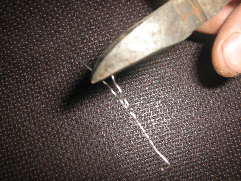

Что бы не было торчащего хвоста (за него могут цепляться водоросли и расплетать поводок) откусываем 1-2 витка.
Назва:  откусываем лишнее_800x600.jpg
Переглядів: 604
Розмір:  120,7 КБ
Вот и все
Поводок получается очень легкий и достаточно крепки сейчас точно не помню но на 8-10кг (подымал) краш тест проходил. На 10-12 начинал расплетаться.

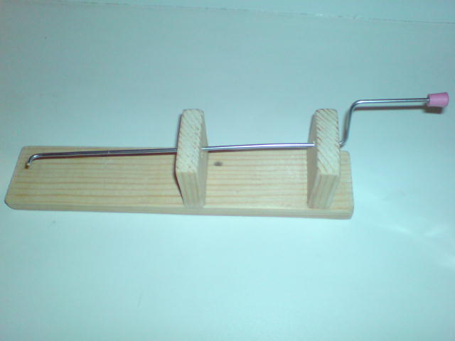

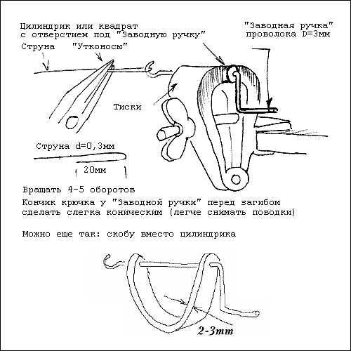

Ещё есть такой станочек...
