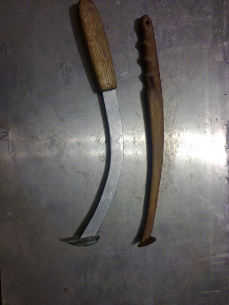

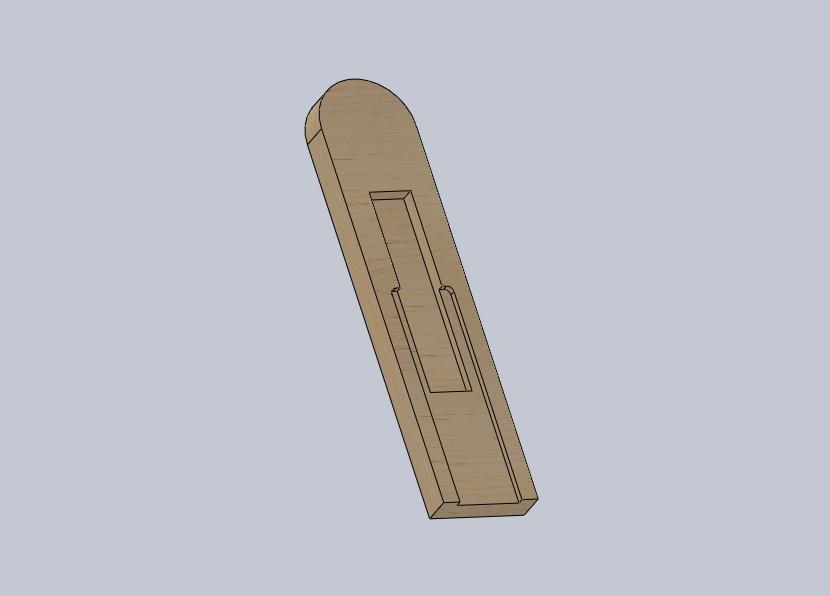

Смотрим и копируем... . Денис - по ручке - такая не очень удобна будет толщина оптимальная 12-15 мм с уменьшением плавным на толщину ножа ширина 30 мм длина до 200 мм . Так удобно держать квок выше или ниже.

34-й богатырь...

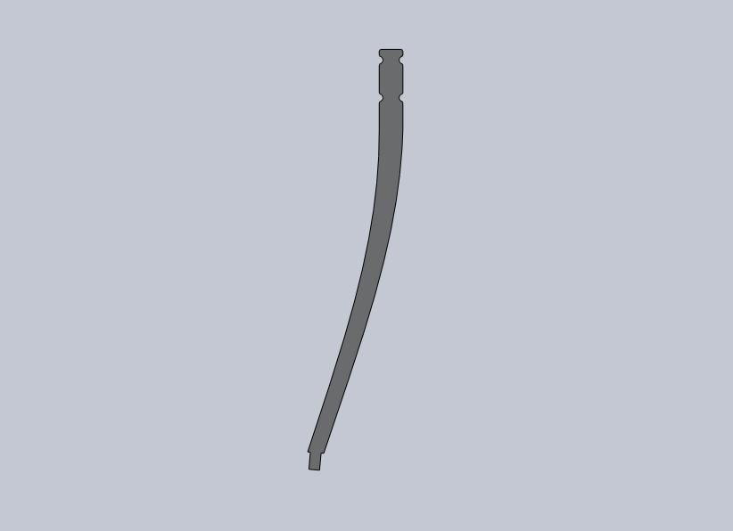

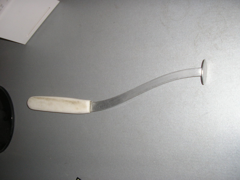

Вырезал пару ручек и пятаков
Назва:  Изображение 076.jpg
Переглядів: 1250
Розмір:  170,5 КБ
Нужно найти удобные тиски что бы красиво расклепать, мои немного кривоваты, не спасает даже то что зажимаю через уголки.

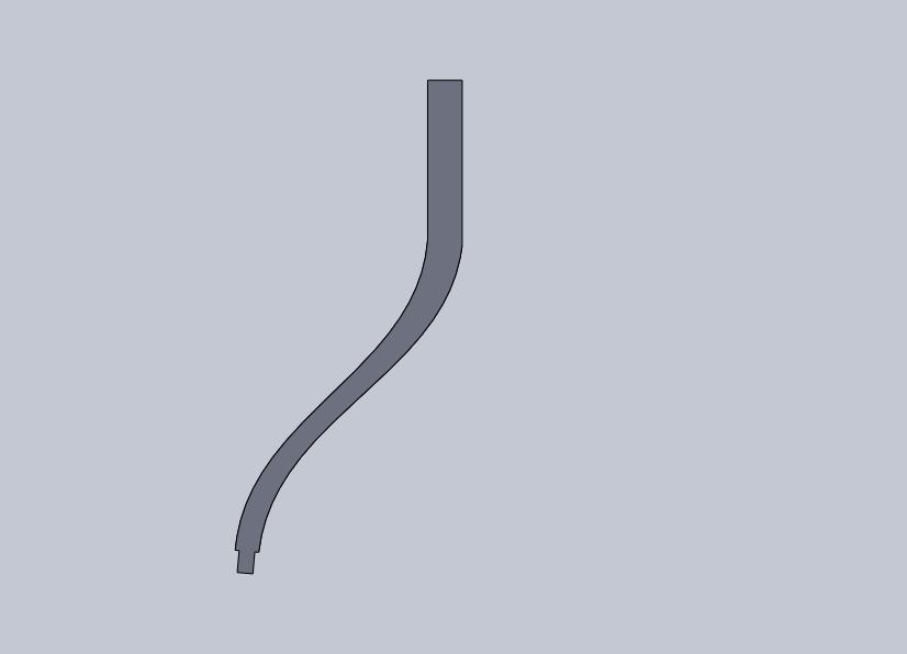

а зачем нож волнистый выше прозвучало что длина ножа влияет на работу ,типа короче нож локтевое движение длинее нож кистевое на мою думку ерунда это в крайнем случае подушку под зад и увеличили растояние до воды а в квоке главное угол под Ваше телосложение толщина ножа и пятак а правильный пятак это 75% правильного квока (мое личное мнение)
-Александр- зараз поза форумом   Відповісти з цитуванням
Геннадий С. (25.04.2013)
Старий 02.03.2012, 08:50   #4 (permalink)
Аватар для dberegovoy
Дописи: 7.462
Сказал(а) спасибо: 3.226
Типово Re: Квок
Допис від -Александр- Переглянути допис

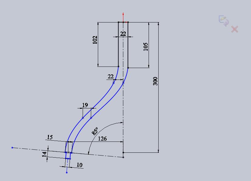

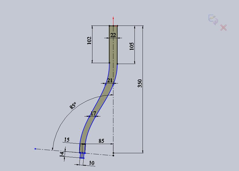

потому что так захотелось.
чем по Вашему мнению плох/отличается волнистый (S-образный) от прямого при соблюдении прочей геометрии: вынос пятака относительно ручки, общей высоты и т.п.?
Крым + Mercury 25 EFI

Типово Re: Квок
выскажу свое личное мнение ,хотя на вкус и цвет товарищей нет
1. при изготовлении волнистый нож проблемнее делать и затачивать режущие стороны
2. вынос пятака в сторону относительно ножа я не приветствую по одной причине рука от локтя и квок должны распологаться на одной прямой линии
иногда приходится пользоваться разными квоками т.е. например у меня их три, два практически близнецы разница в размере пятака и при замене рука не чувствует изменений , а вот к третьему некоторое время привыкает а звук должен быть равномерный и получается ,что пока поймал амплитуду движения запустил звуков десять не той тональности ,а эти звуки могут сыграть роль отпугивания на определенной яме , вот и думайте

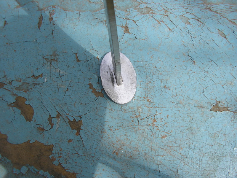

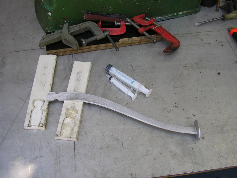

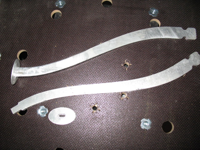

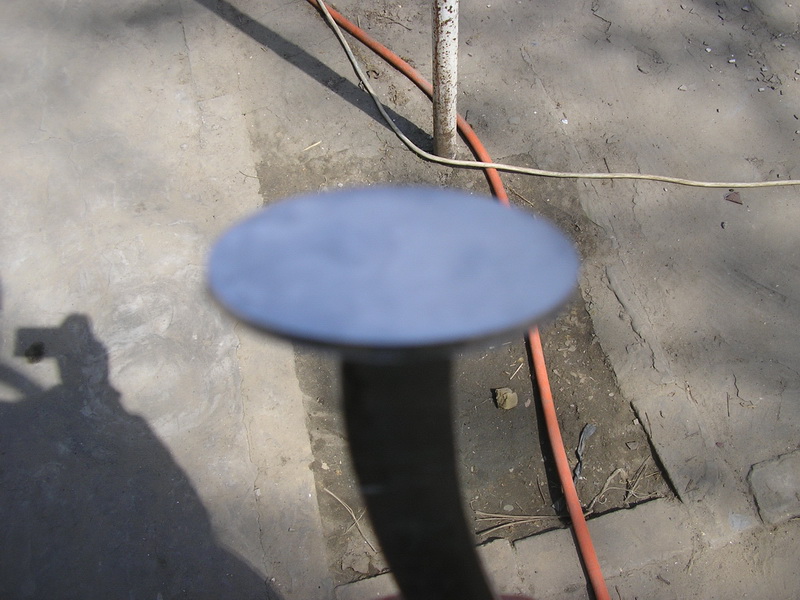

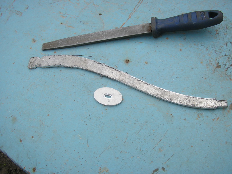

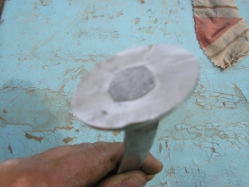

Наткнулся на заготовки квоков, которые я в прошлом году так и не доделал. Приклепал 2 пятака, т.к. больше готовых пятаков не нашел.
Итого пока 3 ножа с преклепаными пятаками, один из которых нужно выкинуть (первый блин - комом), 2 других можно будет довести в готовый квок. Один себе один, другой Петровичу, как обещал. Правда есть еще 2 заготовки под нож, но материал из которого делал оказался не дюраль а АМГ или алюминий, т.к. мягковат для дюрали, по этому не особо хочется тратить на них время.
Если понравится готовый квок - вырежу потом аналогичные но из дюраля.
Вот что получилось

расклепал
Назва:  P1010441_новый размер.JPG
Переглядів: 1196
Розмір:  176,1 КБ
ID:	41064Щоб збільшити малюнок, клацніть по ньому
Назва:  P1010442_новый размер.JPG
Переглядів: 1081
Розмір:  231,0 КБ
по черновому шлифанул, отлично клепки не видно, пятак сидит на ноже отлично
Назва:  P1010443_новый размер.JPG
Переглядів: 1083
Розмір:  166,9 КБ

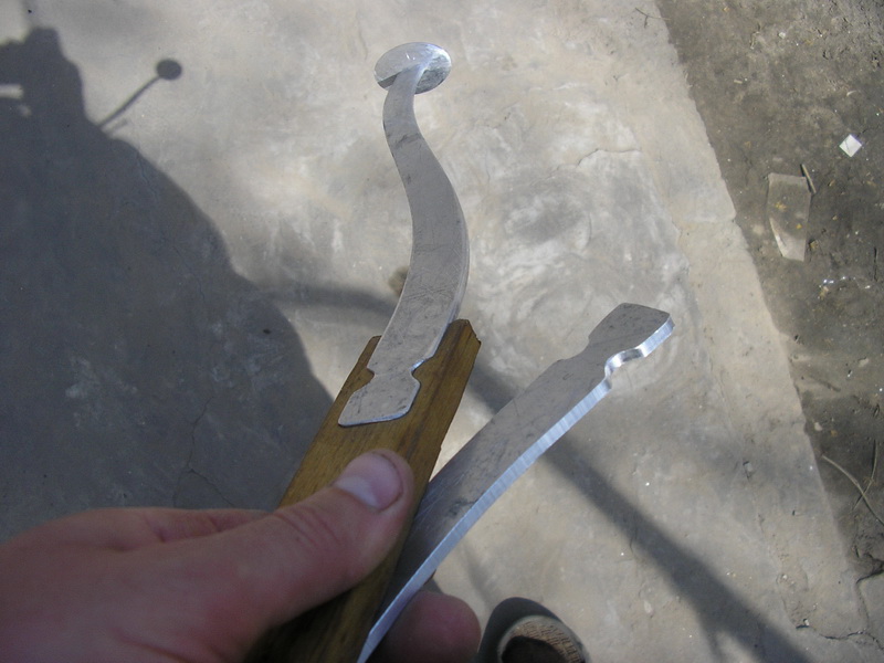

примерял заготовку ручки
Назва:  P1010444_новый размер.JPG
Переглядів: 1112
Розмір:  134,7 КБ
Нужно еще доводить напильником пятаки и нож, потом их отполировать. И сделать ручки, но это не скоро, т.к. ЧПУ переместил в помещение где на данный момент нет электричества.

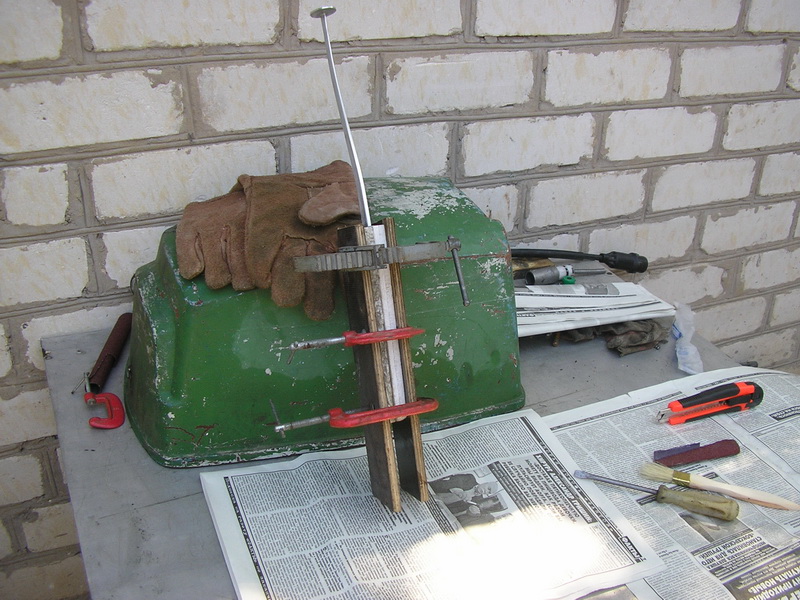

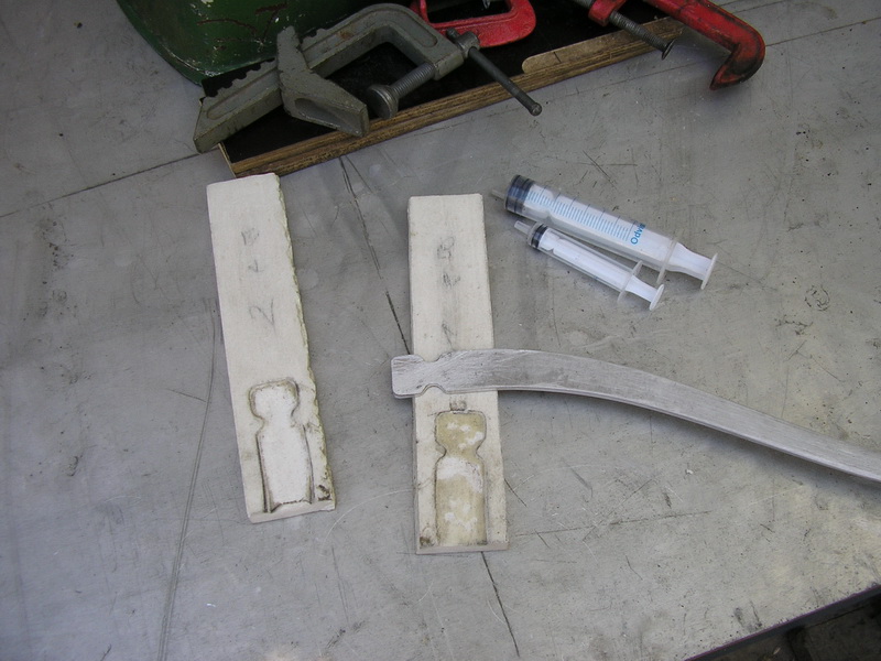

Чуть продвинулся. Нагрел заднюю часть ножа, выпалил ним в пенопласте (за правильный пенопласт спасибо Сергею Shel) под него "посадку", склеил 2 половинки эбоксидкой, по черновому обточил ручку. Чуть поже будет время заточу и шлифану нож, обточу, шлифану и пропитаю эпоксидкой пенопластовую ручку

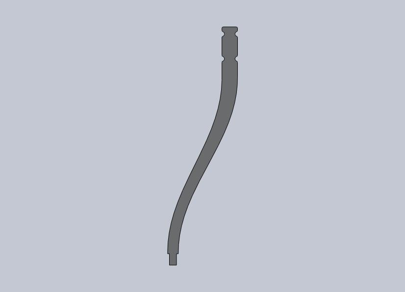

Програма под ЧПУ должна где то на флешке сохранится, нарезать новых не проблема, а вместо клепки сейчас быстрей будет хвостовик приварить к пятке и зашлифовать.
