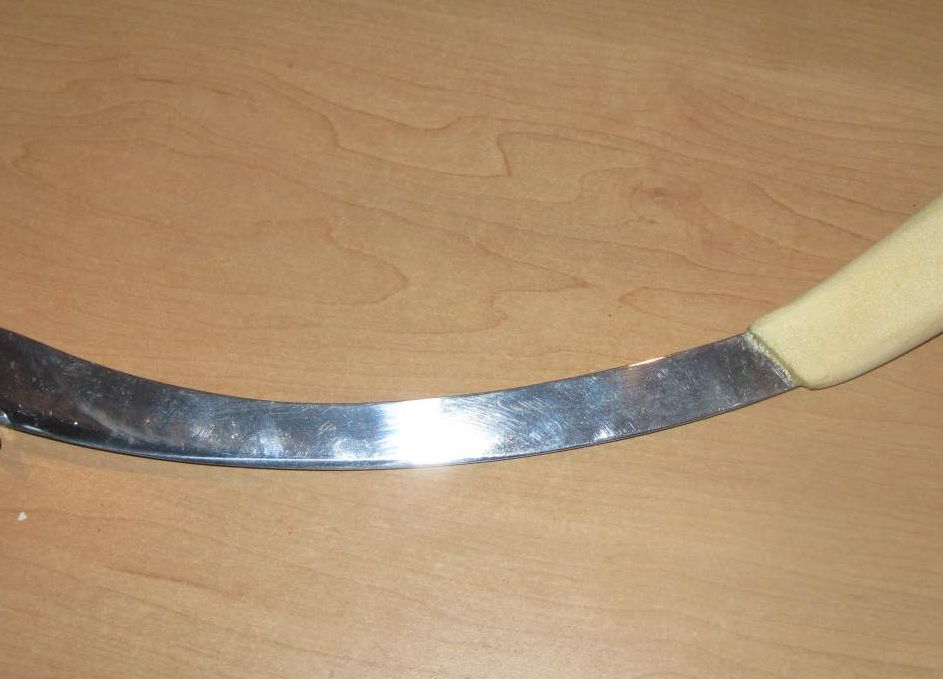

Старий 19.02.2012, 17:17   #14 (permalink)
Аватар для dberegovoy
Дописи: 7.462
Сказал(а) спасибо: 3.226
Типово Re: Квок
как на рисунке
На рисунке класика - "Атоновский квок"
Вот набросок чертежа по нему
Назва:  атоновский.jpg
Переглядів: 1447
Розмір:  15,5 КБ
Основные различи получаются
Общая высота у Атоновского 30см. вместо 35-40см (моего наброска)
Вылет центра пятака относительно ручки 12,6см вместо 8,5 (моего наброска)
Наклон пятока относительно оси ручки, можно и 90 градусов, Shel рекомендует на 5 градусов завалить.
Прямой нож не вижу смысла делать, т.к. мне все равно что по прямой что по кривой резать, думаю S-образный или серпообразный будут создавать меньше помех при протягивании бульбы, да и красивей они. Прямой технологично и экономно если делать в ручную. Т.е если что могу подогнать S-образный под Атоновскую геометрию.
Давай определимся с общей высотой
30 как у Атонова не мало? борта то у лодок не низкие. Я думаю что заготовку нужно делать так что бы получить длину 35-40, причем что бы из 40ка по легкому (отпиливанием лишнего) получался 35.
Ну и с вылетом нужно определится.
А угол пятки относительно оси ручки легко можно подкорректировать надфилем перед сборкой и приклепыванием пятака
Крым + Mercury 25 EFI
Старий 19.02.2012, 17:31   #15 (permalink)
Дописи: 7.462
Типово Re: Квок
Вот что на беглую руку под Атоновскую геометрию выходит
Назва:  нож квока 4мм под атонова.jpg
Переглядів: 3306
Розмір:  23,8 КБ
ID:	19554Щоб збільшити малюнок, клацніть по ньому
Назва:  нож квока 4мм под атонова1.jpg
Переглядів: 1111
Розмір:  11,8 КБ
Только угл пятока пока не менял.
Петрович ну и мечта (карбоновый) визуально больше похожа на мой рисунок (больше длина и меньше вылет по сравнению с Атоновским)
Востаннє редагував dberegovoy: 19.02.2012 о 17:34.

Старий 19.02.2012, 21:15   #18 (permalink)
Дописи: 7.462
Типово Re: Квок
Ждем еще критику и предложения Shela
Пока вот так:
Назва:  нож квока 4мм вылет 85 длина 320.jpg
Переглядів: 1063
Розмір:  11,7 КБ
ID:	19558Щоб збільшити малюнок, клацніть по ньому
Назва:  нож квока 4мм вылет 85 длина 320 чертеж.jpg
Переглядів: 3000
Розмір:  22,5 КБ
Общая длина 320-400мм.
Вылит центра пятака относительно оси ручки 85мм
Угол пятака относительно оси ручки 90градусов
Старий 21.02.2012, 20:59   #19 (permalink)
Дописи: 7.462
Типово Re: Квок
дугообразная форма
вот подкорректировал
пот твою хотелку.
Назва:  нож квока 4мм серпообразный.jpg
Переглядів: 990
Розмір:  11,4 КБ
ID:	19671Щоб збільшити малюнок, клацніть по ньому
Назва:  нож квока 4мм серпообразный эскиз.jpg
Переглядів: 3336
Розмір:  21,6 КБ
Ручка будет 15см. Нож в нее входит на 7,5см. Итого общая длина 45см. Пятка завалена по часовой стрелке на 5градусов (угол 85 градусов относительно оси ручки). Вылет центра пятки относительно оси ручки 70мм
Говори какие размеры подкорректировать и все
