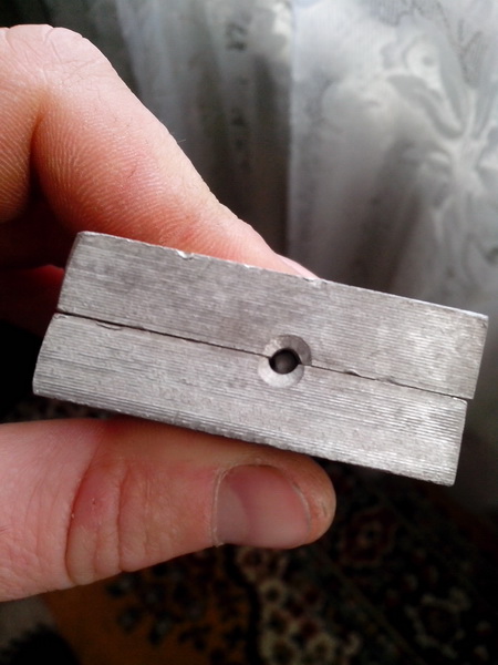

Внутренние полости фрезеровать сложно,а сделать матрицу из стали из двух половинок и выдавить в аллюминии или отлить и состыковать проще. на FION.RU в самоделках я много для себя нашёл у Сергея г.Алексин по изготовлению воблеров из полистирола. свои формы выложу, но у меня в основном поплавки и зимние удочки.
Для меня наоборот сложней. Я ж на ЧПУ собрался фрезеровать, инструментом не я вожу, на комьютере рисую поверхность, задаю стратегию обработки (шаг, съем, алгоритм траектории, и т.п.)

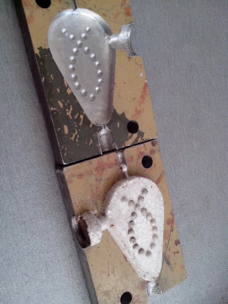

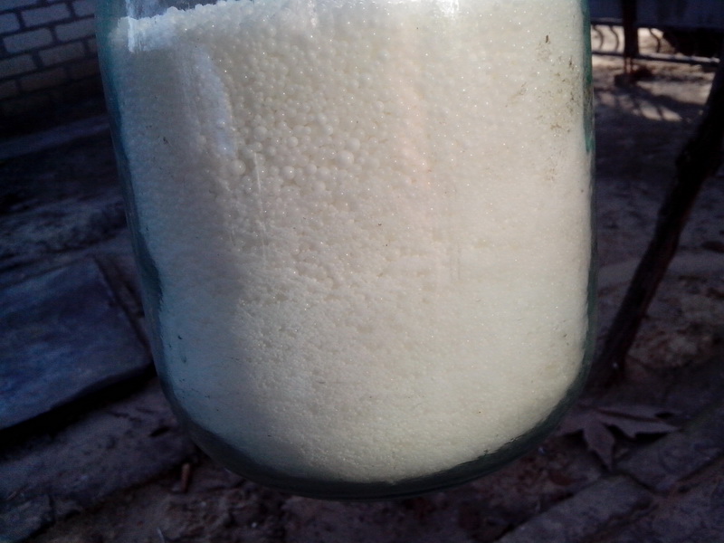

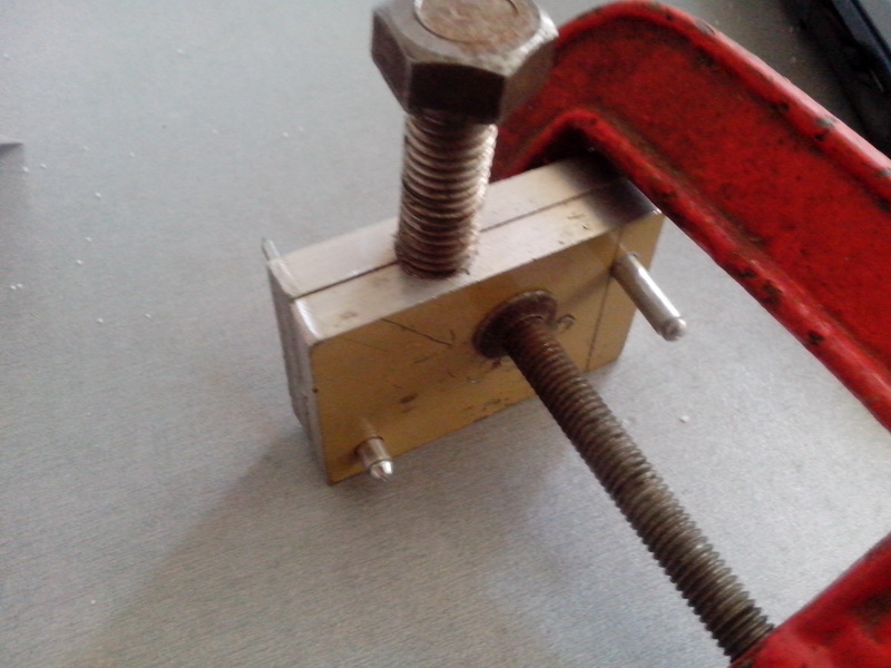

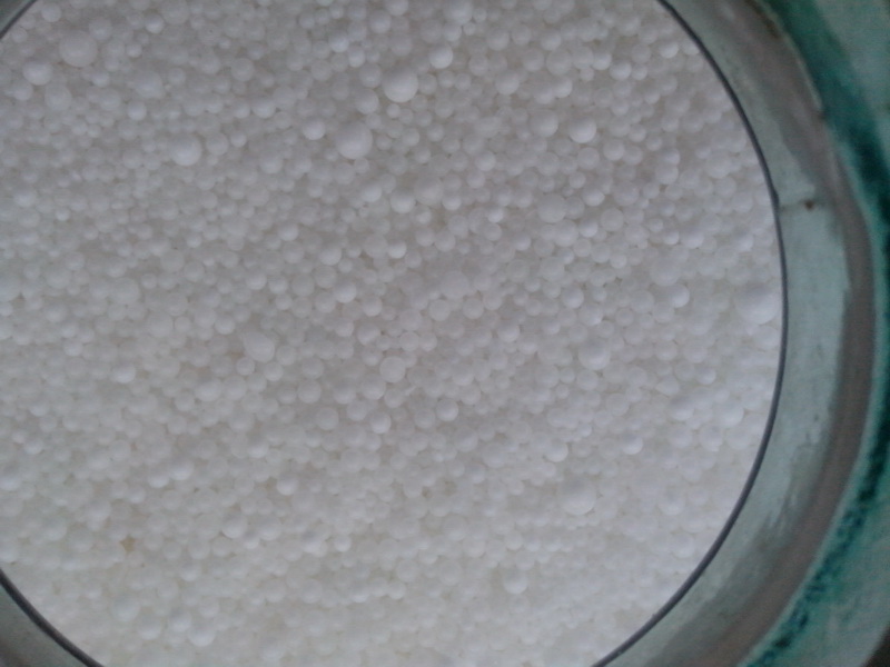

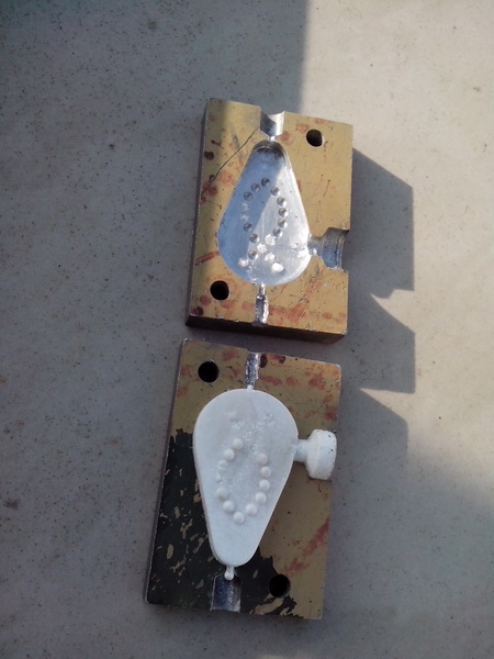

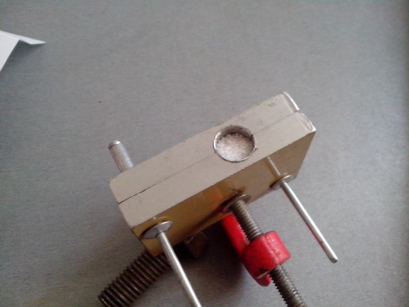

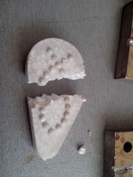

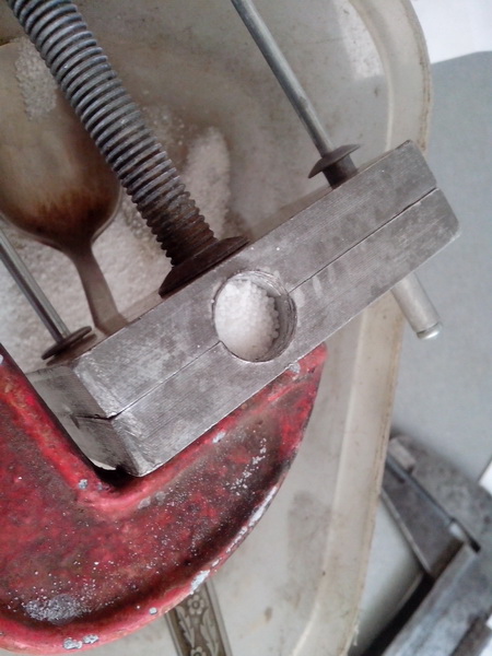

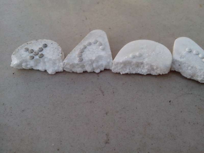

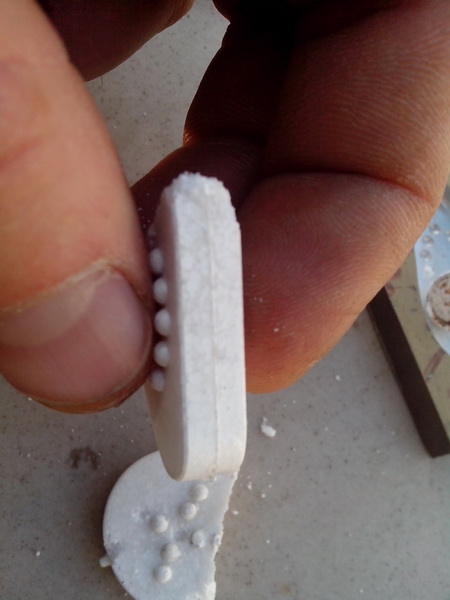

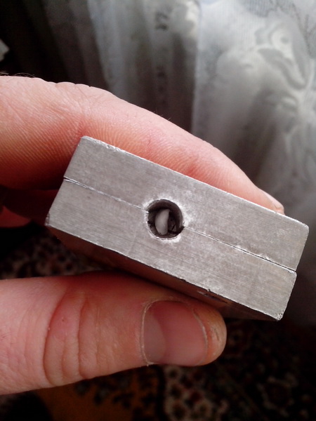

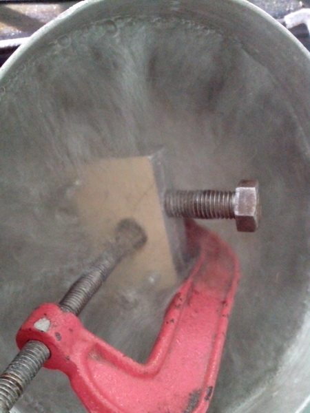

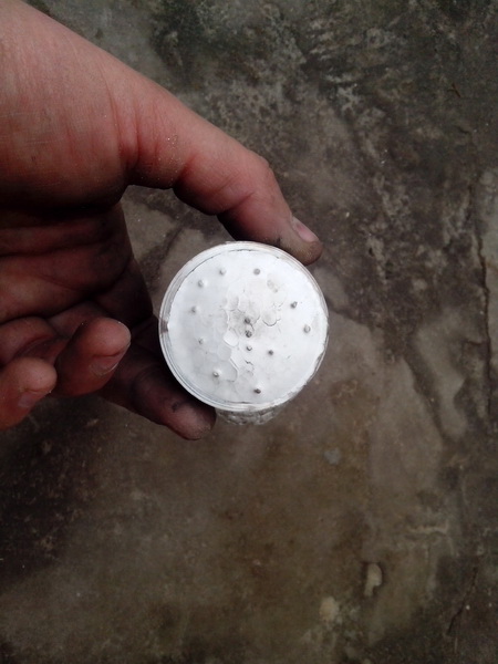

Несмотря на объяву мол фракция 0,6мм и т.д. полистирол пришел полным разнобоем. Из 2х литровых банок просеял через 1мм сетку поллитровую банку фракции менее 1мм. Продаван сделал вид что не понимает о чем речь, мол делаю поплавки сыплю все подряд и т.п. Но то таке...

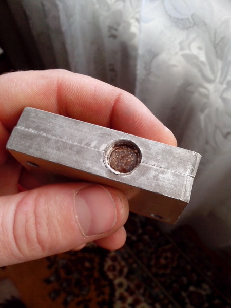

Попробовал со 100% заполнением формы, вывод не куда расширятся шарики в изломе вовсе стали многорганниками. Пенопласт жесткий аж звенит при падении на стол. При вынимании из формы приходилось выламывать, во первых форма не приспособлена (края без уклона) во вторых плотность и жесткость получилась большая, нужно поиграться с величиной заполнения формы.
Владимир, сколько в процентном соотношении формы заполняете? Увлажняете ли предварительно гранулы внутри формы?

Наполнение 50% объема. С твердостью все в порядке. И структура на слом внутри мение ячеистая, почти монолит. Судя по тому что хватило силы разогнуть жестяную крышку можно попробовать еще уменьшить.

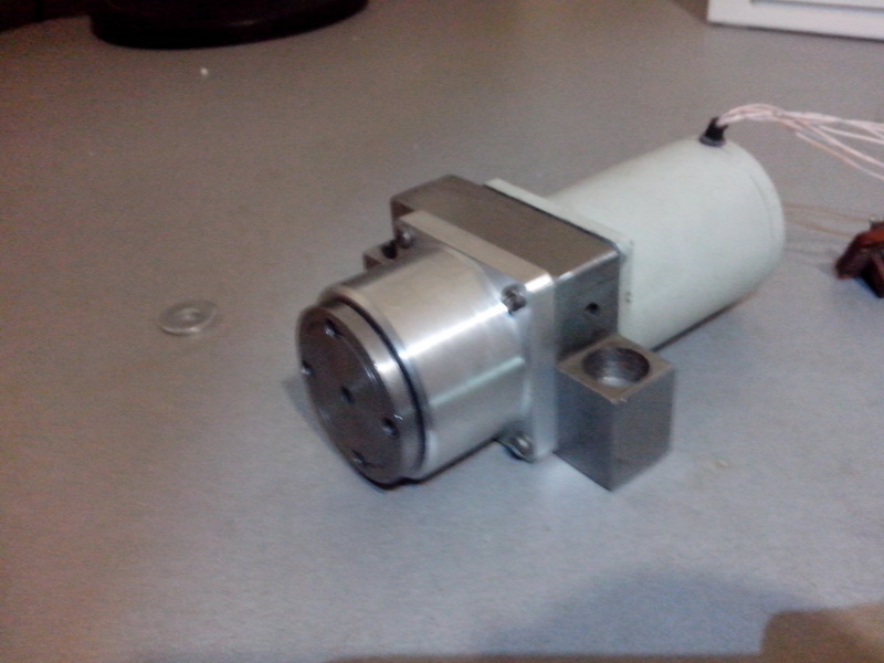

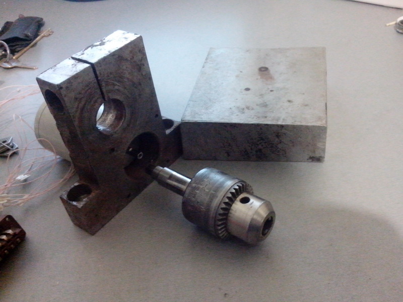

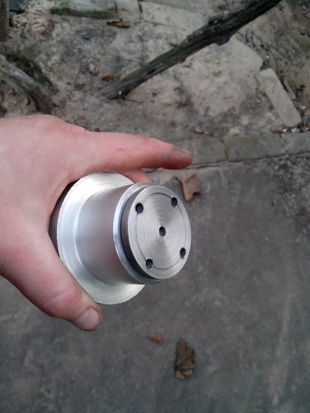

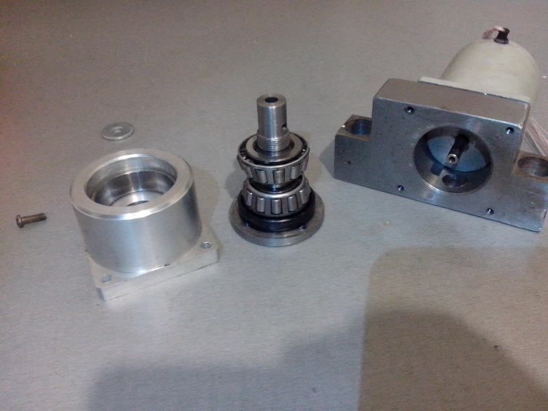

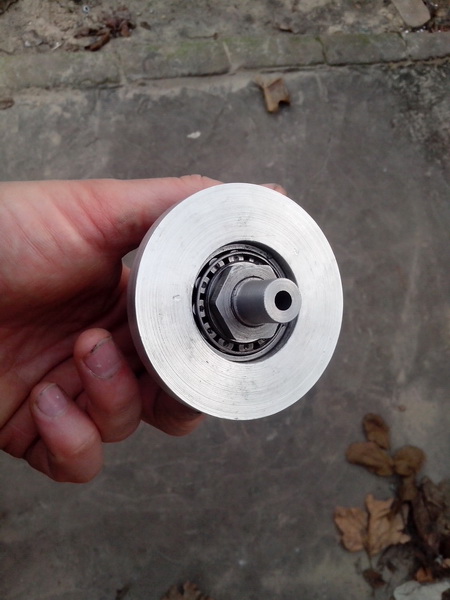

Ваяю из подножного материал поворотную ось. Пока получается бюджетно, шаговик был, два подшипника, сальник и токарка 180грн
Нужно еще где то найти токарную бабку или хотя бы центр от нее, может у кого валяется без дела готов обсудить.

Вот копир поинтересней. Но на копир нужны твердотельные модели рабочих воблеров. Если задача стоит в том что сделать воблера под себя то все равно нужны "пробники" их либо в ручную либо на ЧПУ. Хотя бесспорно на копире тирожировать выйдет в несколько раз быстрей. Общался с автором копира (ниже видео), воблер длинной 130мм делает за 3 мин.
Изготовление воблеров из бальзы, точим заготовку. - YouTube
Чем делать копир мне лучше/дешевле/быстрей/проще сделать поворотную ось и если не нужен супер детализированый рельеф то обрабатывать токарно-фрезерной обработкой наподобии

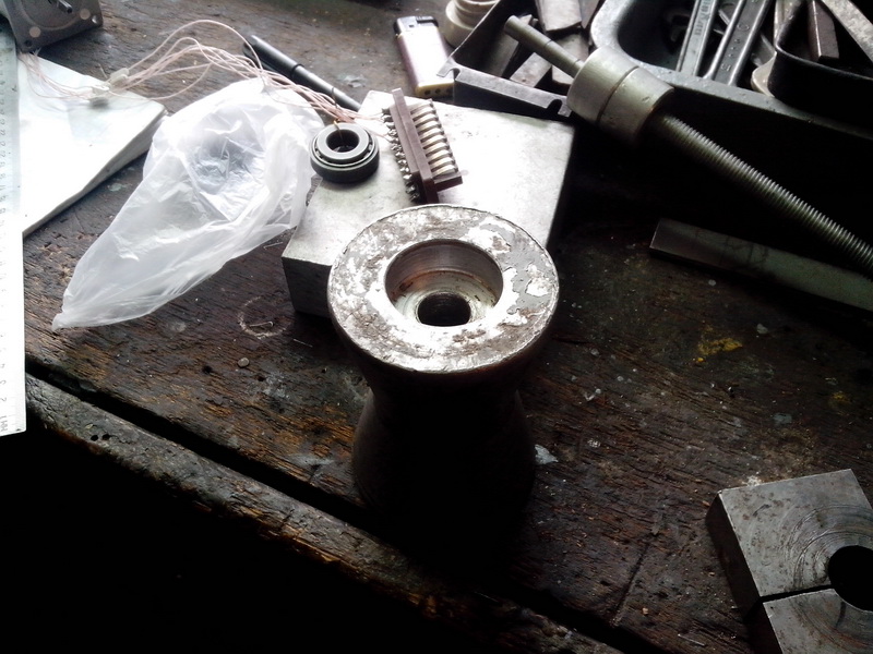

Петрович, чем меньше тем лучше, мне по сути от бабки нужен вращающийся центр и винтовой механизм продольной подачи.
Корпус бабки скорей всего буду обтачивать. В идеале получить центр от нижней плоскости 58-75мм.
Ну или отдельно вращающийся центр КМ1-КМ2, тогда корпус и винтовую подачу придется сделать.
Крепить буду либо на столешнице ЧПУ либо под ней (обработка сквозь прорезанное в столешнице окно)
