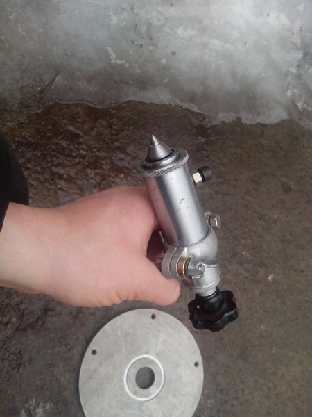

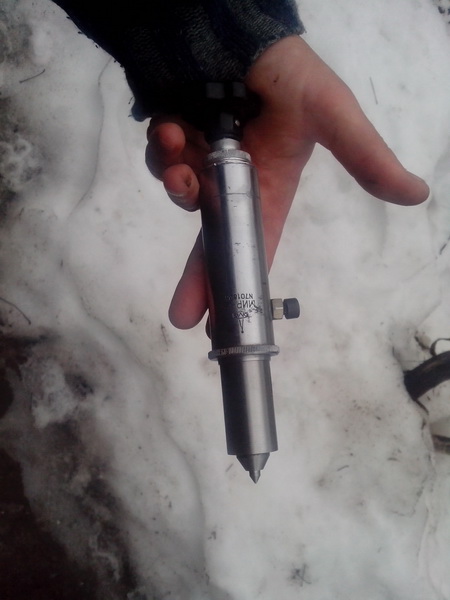

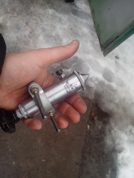

найти токарную бабку
Вопрос закрыл. Дед токарь сваял пиноль из какойто штуки от оптики. все четенько без люфтов, я доволен. Вырежу еще под нее опору и в бой.

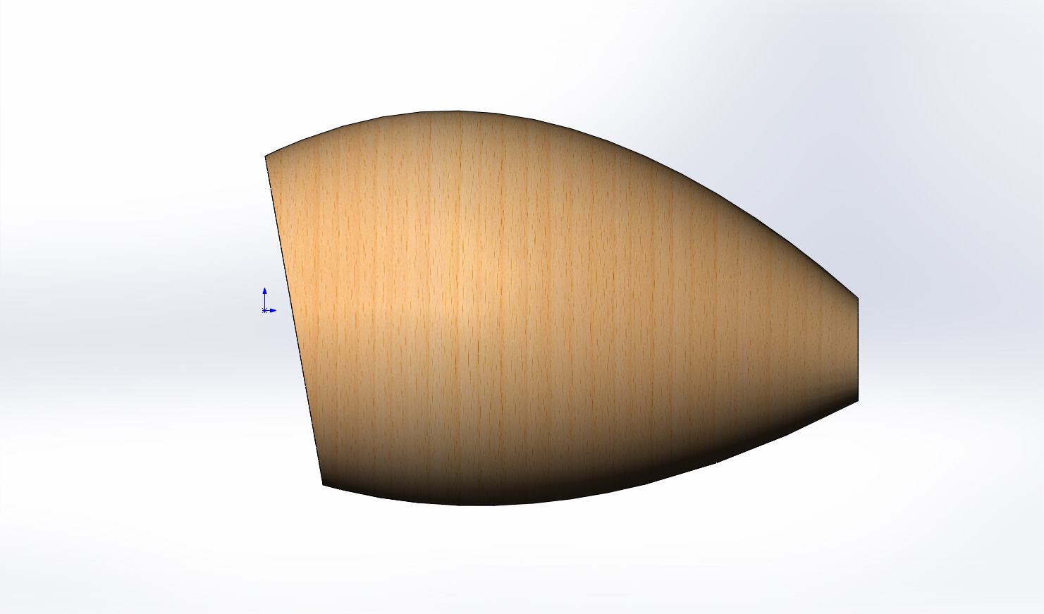

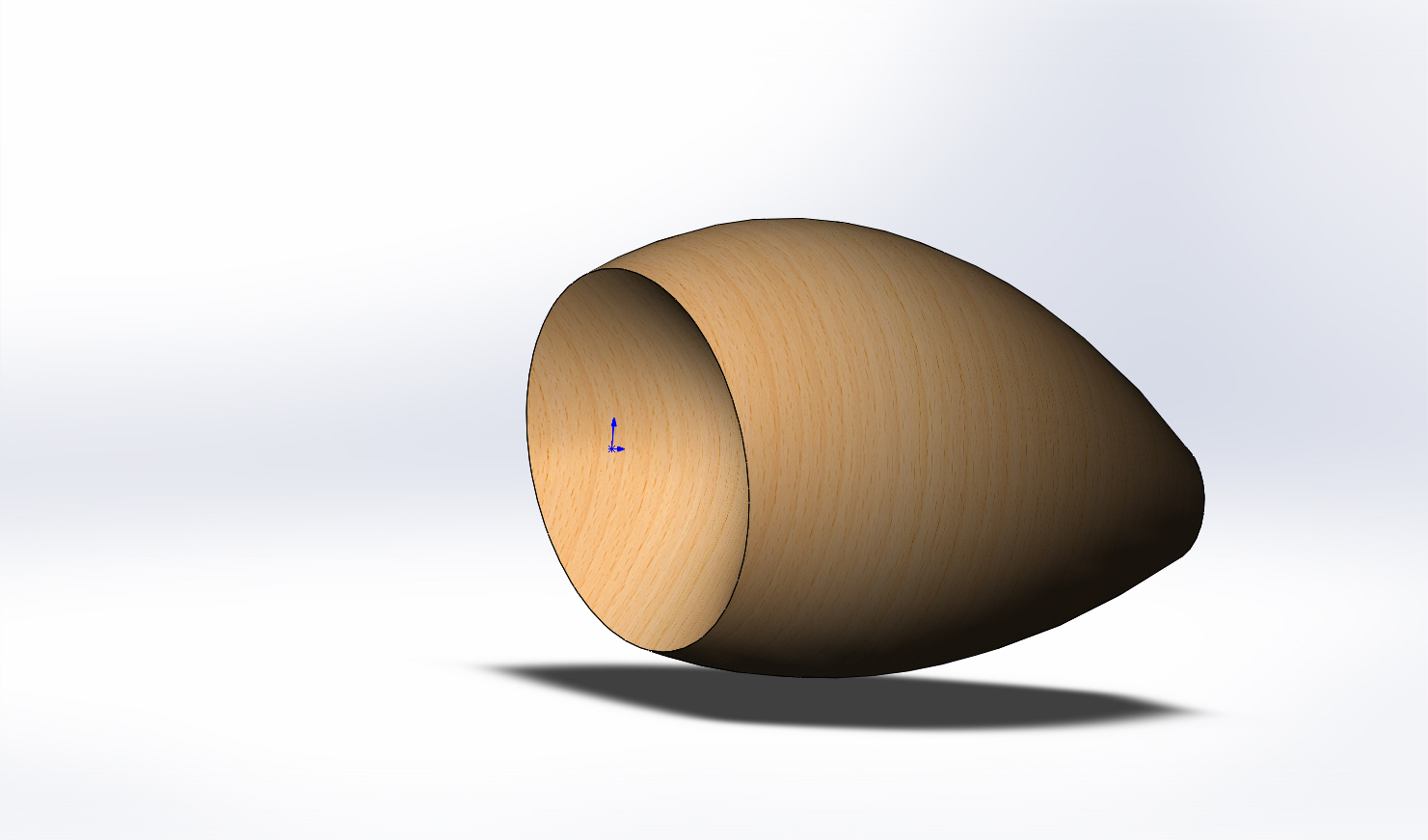

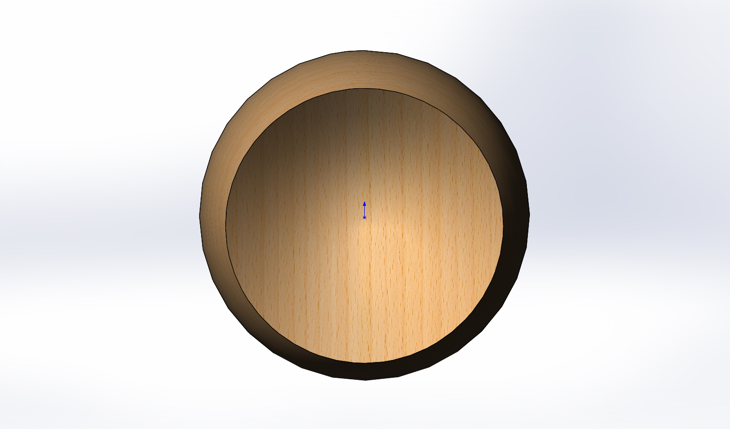

Подумываю сделать форму под "ПопалаПопер" из пенопласта.
Длинна 23мм. Диаметр наибольший 15мм
Критикуйте, предлагайте, чуть позже выфрезерую
По периметру чаши "квакалки" ободок поулчится сам собой (радиус от фрезы)

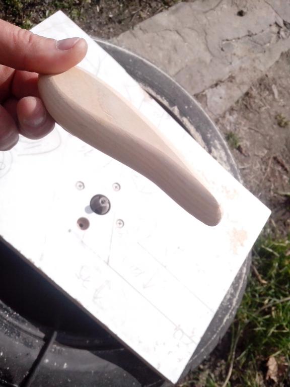

Допис від vlpelyh Переглянути допис
Форма
Жаль что на токарке не получится сделать ассиметричное тело.

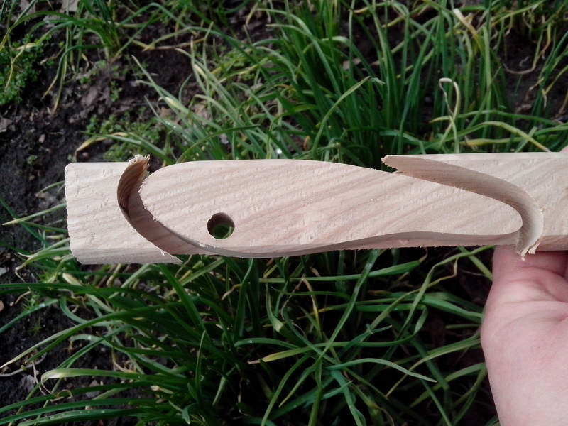

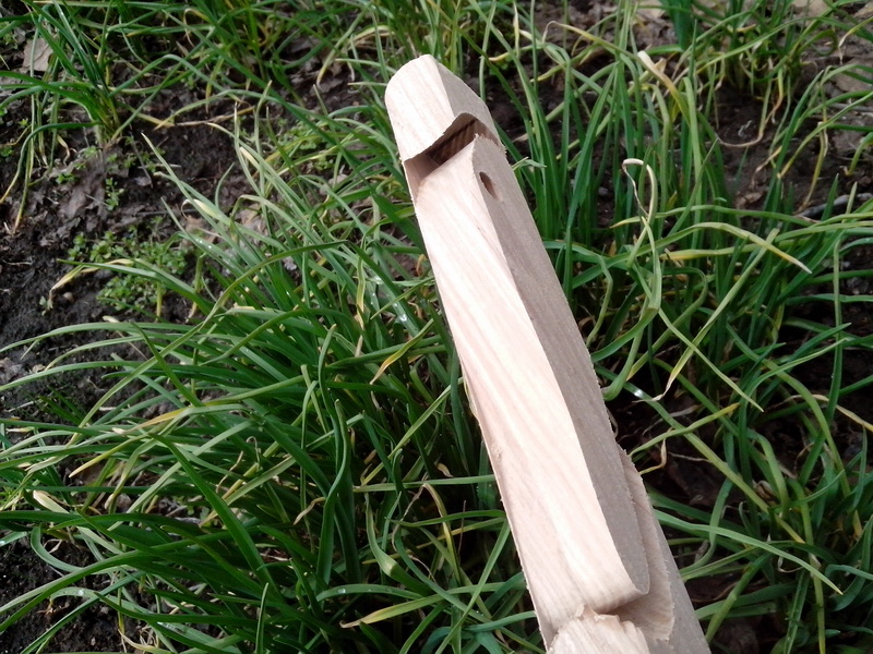

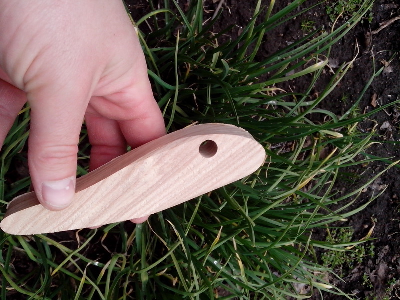

Я тут подсел на изготовление приманок (джерки, воблера), пока изучаю технологию, запасаюсь материалами. Вот джерк "первенец".

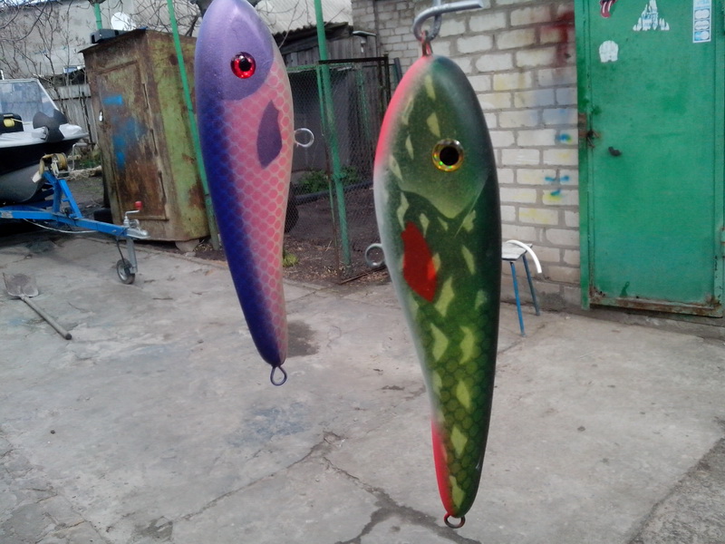

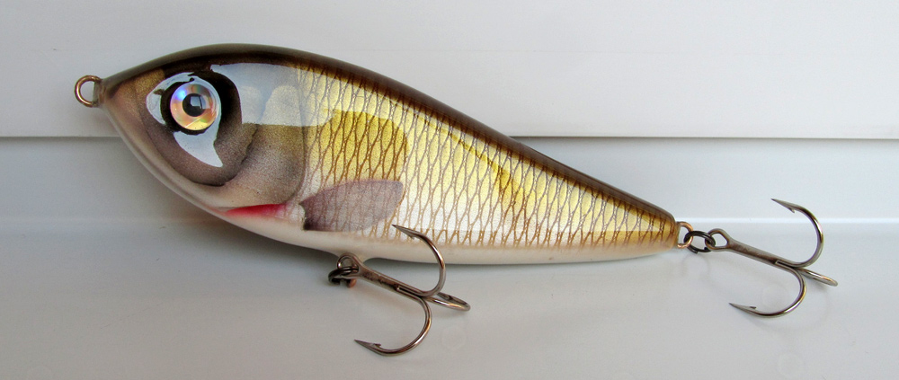

Если не надоест, хочу сделать пару рабочих дрерков и довести покраску до такого уровня
Мне кажется это не покраска ,это пленка наклеивается затем глаза и плавники и лакируется,несколькими слоями лака,такая покраска(художественная) очень дорогая,и производители на этом не заморачиваются, или еще может быть трафарет, но только на чешую.
практикант зараз поза форумом   Відповісти з цитуванням

это ручная работа аэрографом, потом финишное покрытие амерекосовской модной текучей эпоксидкой
типа такой. Во время сушки приманка непрерывно вращается

их под трафарет и красят, чешуя, дуется через сетку

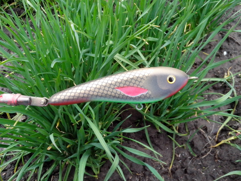

Старий 04.04.2015, 16:07   #156 (permalink)
Аватар для dberegovoy
Дописи: 7.462
Сказал(а) спасибо: 3.226
Типово Re: Самоделки

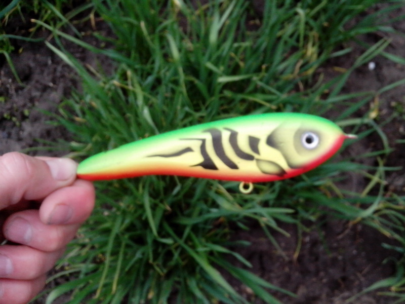

Пока без финишного покрытия (едет с америкоссии)

Старий 05.04.2015, 11:42   #157 (permalink)
Долучення 87277Долучення 87278Долучення 87279
Шедевры! Какая плавучесть?
dberegovoy (05.04.2015)
Старий 05.04.2015, 13:04   #158 (permalink)
Дописи: 7.462
Спасибо, думаю в дальнейшем будет лучше, это только начало освоения аэрографа, 3й и 4й по счету покрашеный джерк.
Плавучесть положительная, или близкая к суспенуду.
Заготовки из одного дерева (ясень) имеют неплохой разлет по плотности. Стараюсь делать близкую к суспенду, поводком и фурнитурой можно подправить в сторону медленного всплытия или медленного погружения.
В принципе в зависимости от температуры плотность воды разная, к примеру медленно плавающий в холодной воде, в летнюю жару может стать суспендом или медленно тонущим, против физики не попрешь.
Этот джерк задумал для облова над травой сплавом на водном парашуете или без, пологих травяных бровок (поливов) граничищих с хорошими ямами, т.е. поиск активного хищника в каком то роде замена трола. Сезон покажет.
Видео игры пару постами выше.
