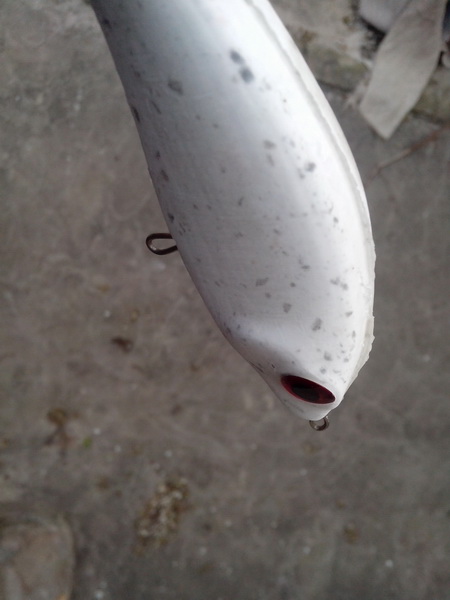

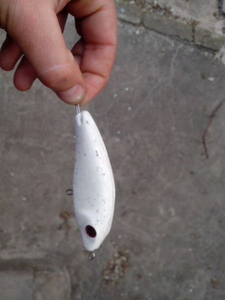

Немного наплавил....

усложняете процесс, господа. 10 минут покрутить в руках кусочек пенопласта...
Не то пальто.)))
Проволока должна -нержавейка(У вас на фото ржавчина)
Пенопласт не пористый.
Я вообще не кручу(кто как хочет так и крутит)
А ПРОЦЕС это главное...
Скоро дуть аэрографом начну...

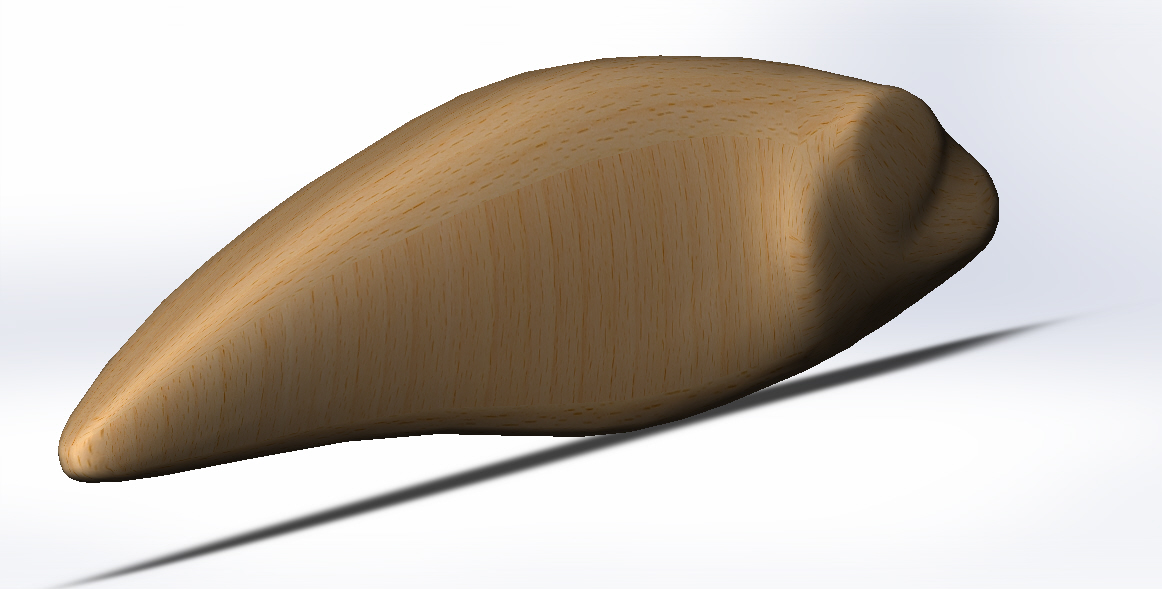

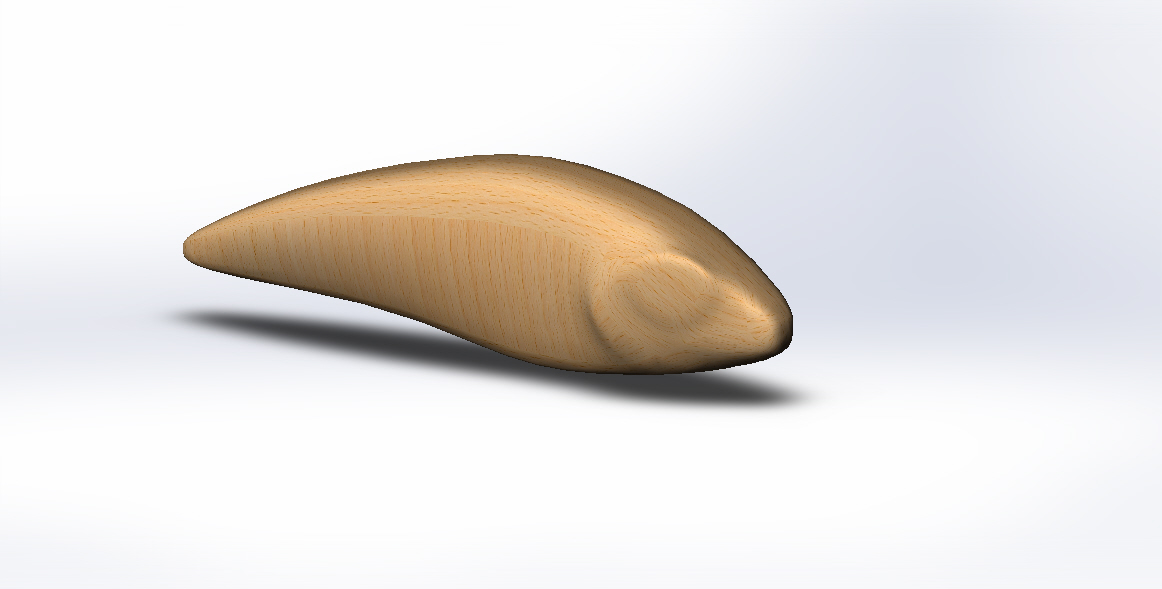

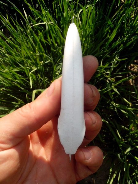

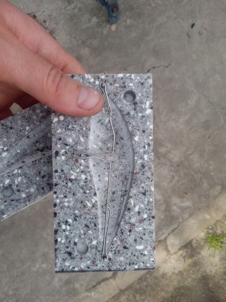

Не то слово, тренируемся... Осваиваем технологию.

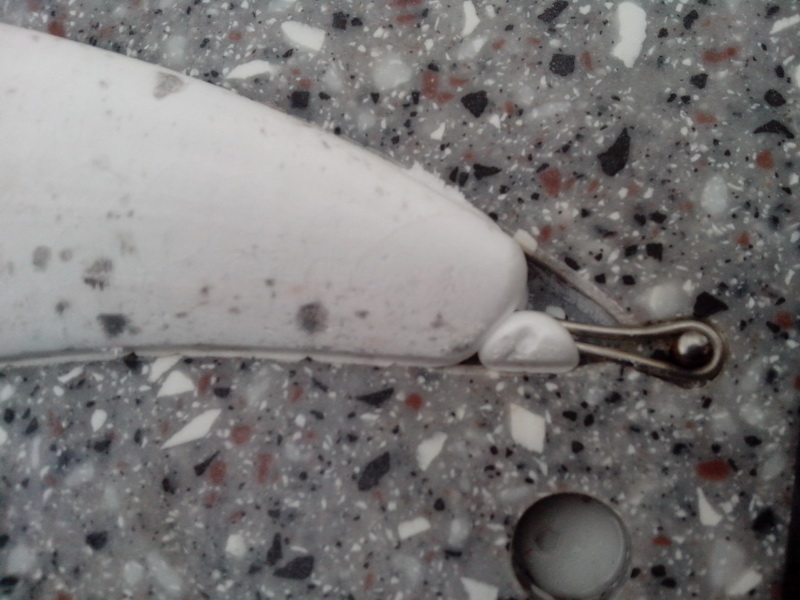

Попла - первая проба, вот вторая проба, форма будет тестироваться, доробатываться, затем воплощаться а алюминии.

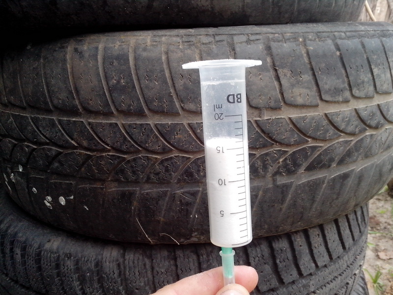

Кто в теме подсказывайте. Вижу следующие ошибки, фракция разнобой и крупная некоторые гранулы в диаметре до пару мм, нет воздушного канала, варить нужно хвостом вниз а не в горизонте.
Может у кого то есть возможность помочь с приобретением малого количества вспенивающигося пенополистирола однородной не крупной (0,8-1мм) фракцией. Или еще лучше 2х компонентному заливному пенопоулеретану плотностью 200-400. это было бы вообще в идеале.
Долучення 88781Долучення 88782Долучення 88783Долучення 88784Долучення 88785Долучення 88786Долучення 88787Долучення 88788Долучення 88789Долучення 88790
Под ППУ надо очень крепкую форму. Давление при смешивании компонентов большое.
В Украине есть предприятие "Химэкселен". Они делают улья из ППУ, но там плотность примерно 130. Завод базируется в Северодонецке. В Киеве тоже есть склады на территории Рембазы(танкоремзавод), но они отпускают компоненты большими партиями.
алюминий + стальные накладки с мощной струбциной в виде тисков.
ППУ желательно с небольшим 1к4м коэффициентом расширения, легче будет дозировать и получать приманки с одинаковым удельным весом.

Денис, с воблерами все сложнее, на абы как не получится. С твоим упорством скоро станешь конкурентом Харухико Мураками!

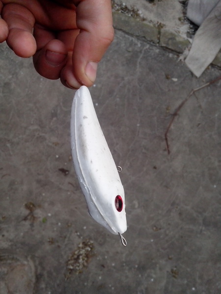

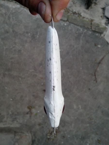

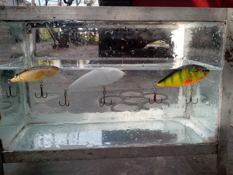

Возможно чуть чуть придется сместить центр тяжести вперед и поиграться с углами и геометрией лопасти.
На фото линия разъема по спине без обработки, сразу с формы.

Дифферент на хвост великоват (на фото видно что пытался тройником меньшего размера скомпенсировать.), врезка лопаты и испытания покажут, следующий нужно будет попробовать на 3-4мм сместить груз к носу (вес груза оставить прежним)
Не вздумай! Так даже лучше!

После врезки лопасти будет видно. Не охота на хвост ставить меньший тройник. С одинаковыми диффирент не хвост еще сильней. В общем испытания покажут.

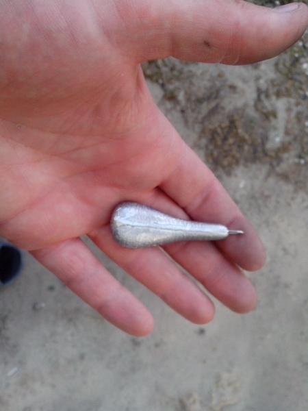

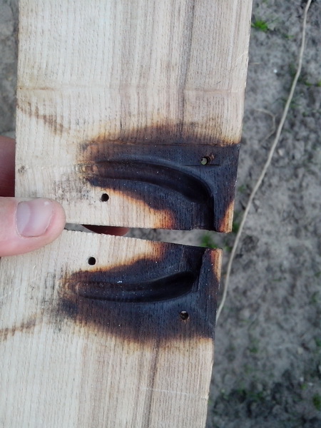

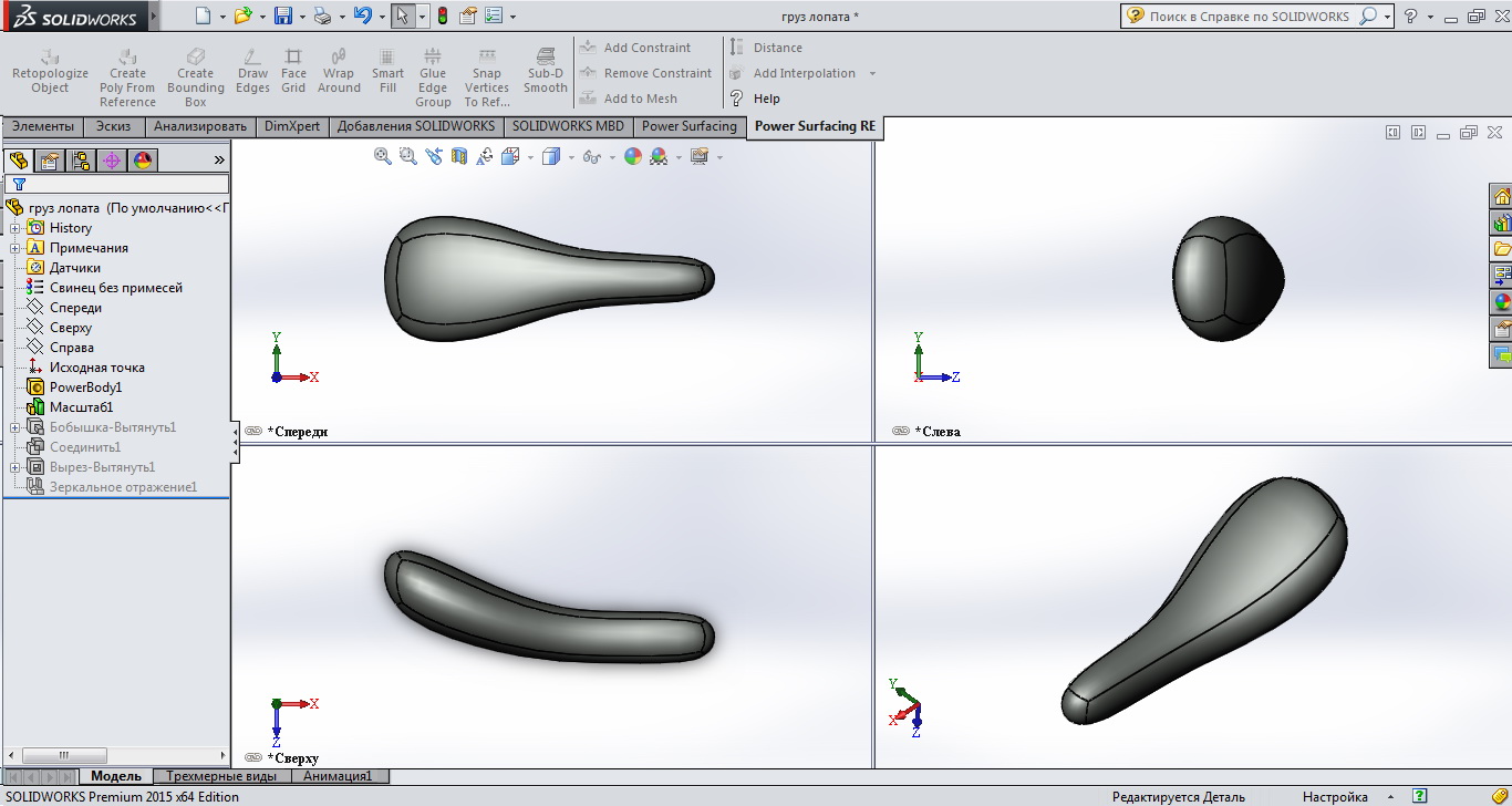

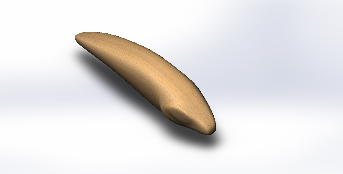

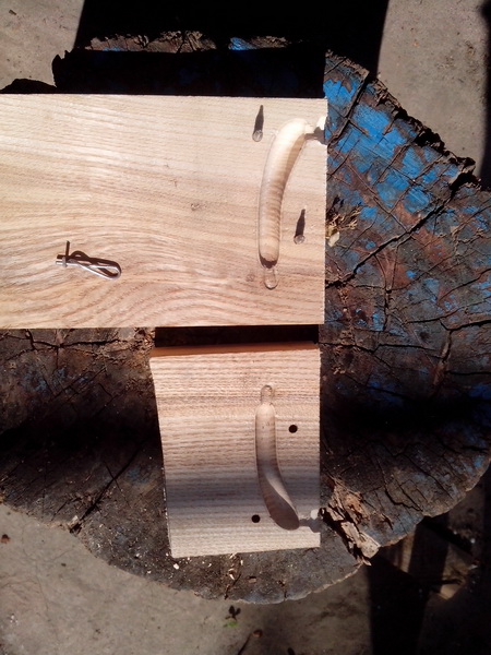

Загорелось мне наделать грузов по типу банан, только не в чистом виде а с "лопатой". Решил попробовать отлить в дерево, мне много не нужно, да и груз экспериментальный (для меня).
Итог, дерево чуть более 10 отливок выдерживает, начинает обгорать и получается большой облой. В принципе можно попробовать шлифануть поверхность убрав пригар плоскости смыкания. В общем то для эксперементальных вещей пойдет, главное быстро (быстрей чем гипс) и бесплатно

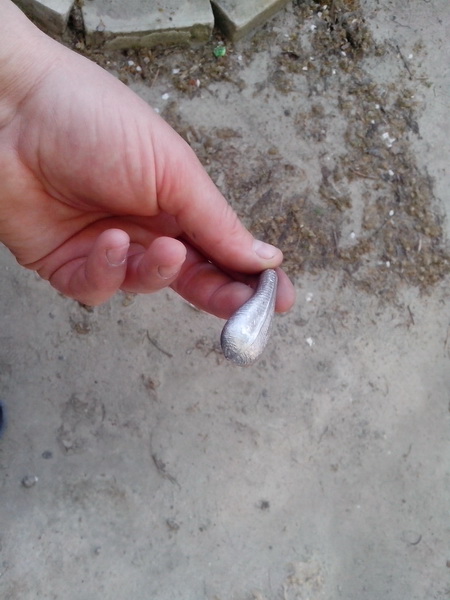

Сегодня наплавил грузов .вес 72-74 грамма.Форма лопнула (гипсовая)...Ну два десятка она выдержала..)))
