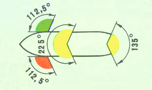

С носа слева. Светить должны как на картинке. А так красиво, ярко, как на елке!
Я б их на борта рубки поставил. Как на этом Соме. Тут точно правильно и поставлено, и огни. Хотя зачем-то продублированы бортовые отличительные. Они так и называются - бортовые, что по бортам устанавливаются и с такого ракурса, как на фото, видеть оба нельзя.

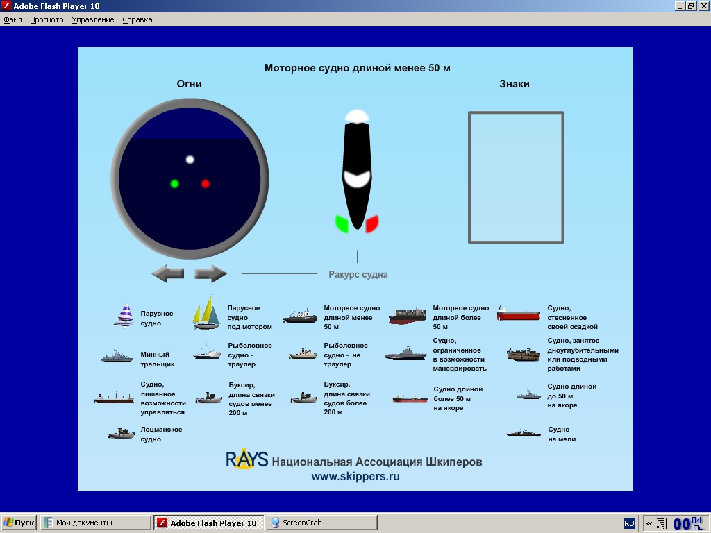

Вот еще пример свечения отличительных бортовых огней на картинках. Если смотреть строго в нос и чуть слева.

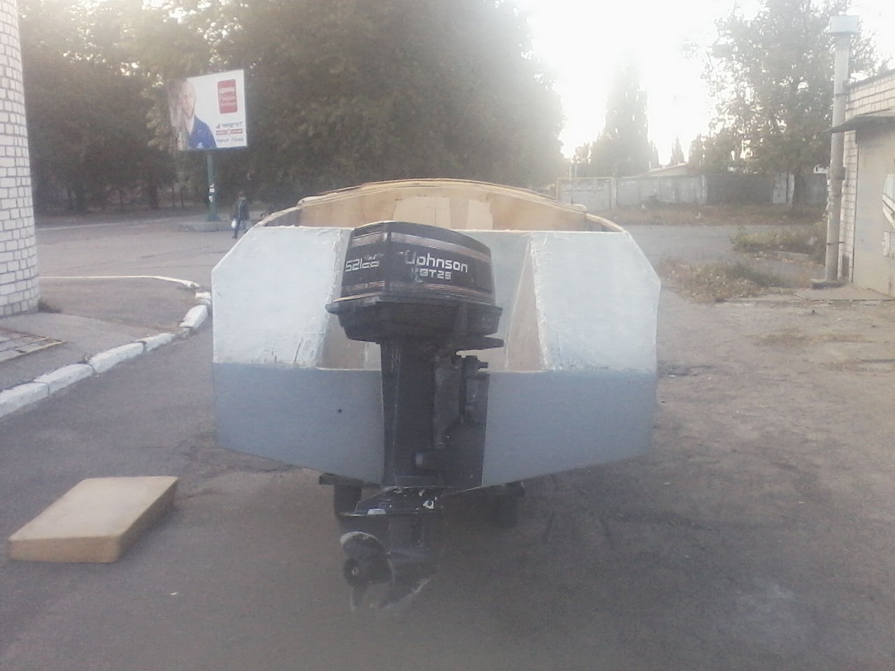

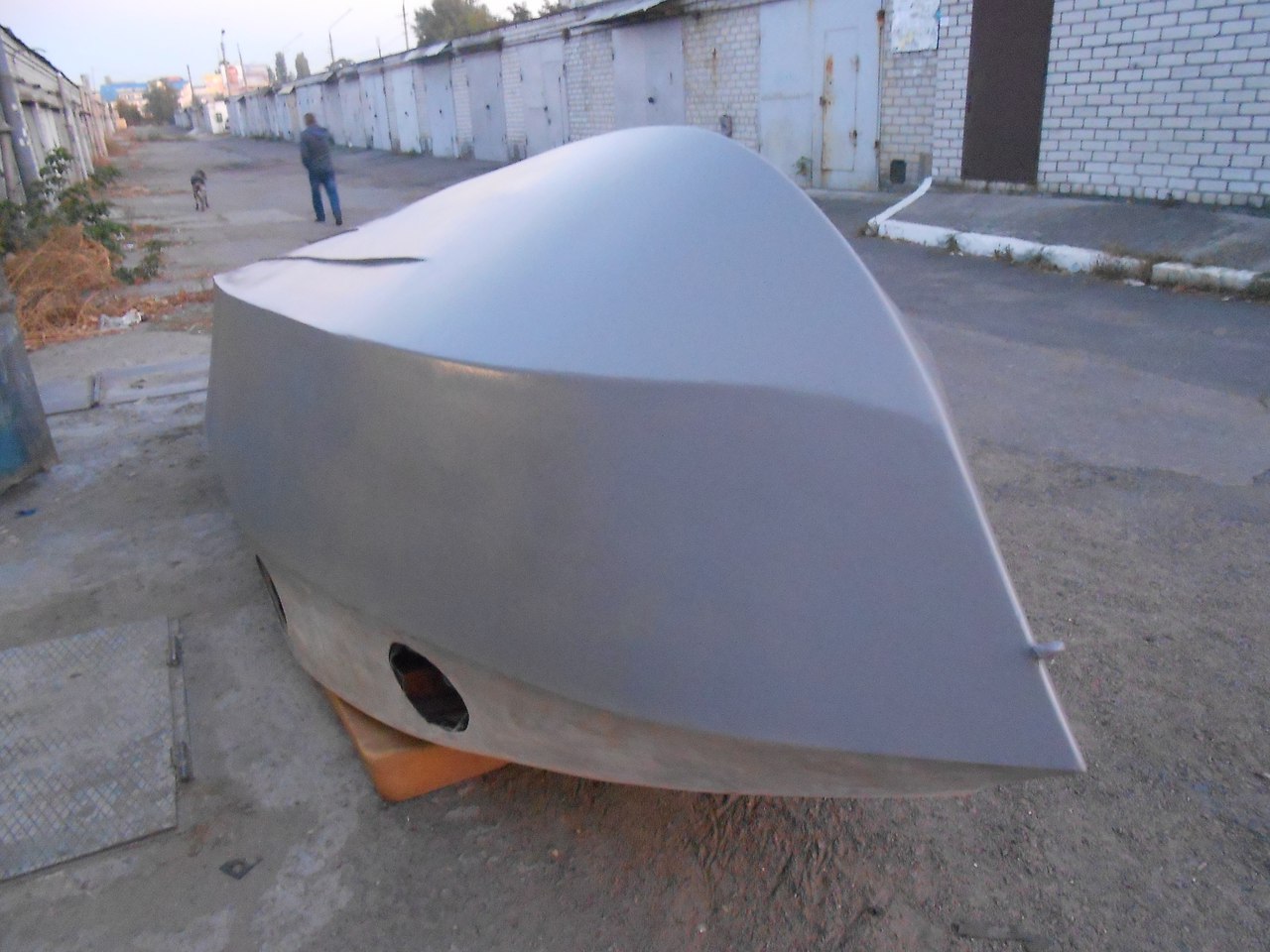

прогрунтовал и купил джонсона GT25 надеюсь потянет.

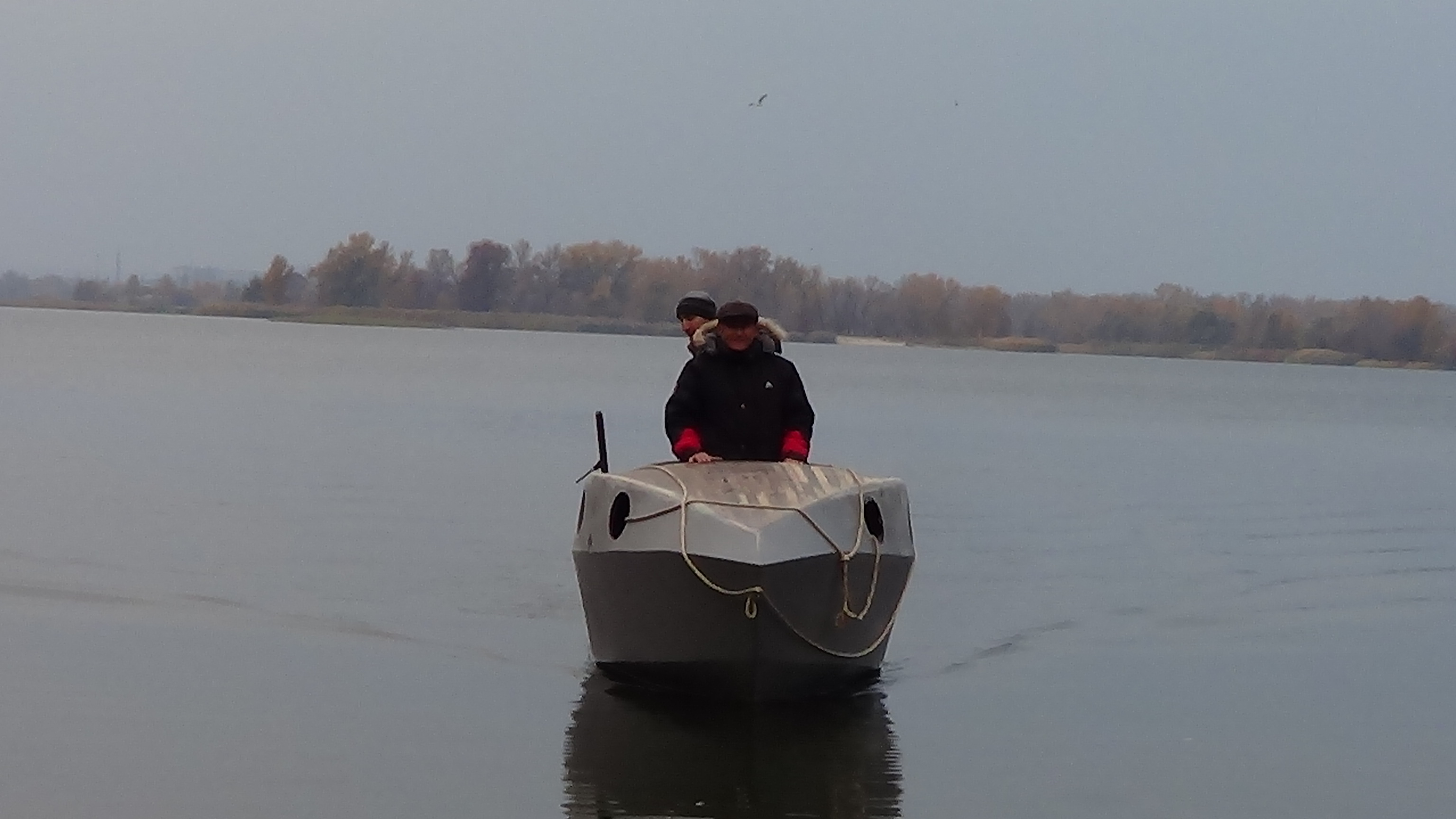

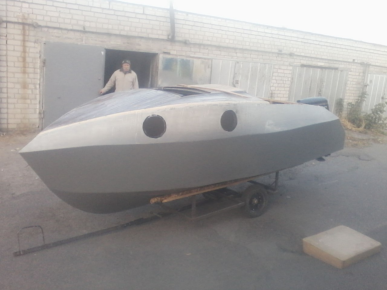

С огромной благодарностью обращаюсь к Володе за предоставленный лафет)))) без него было бы невозможным осуществления спуска лодки на воду, а так же благодарен этому прекрасному форуму, в котором можно найти ответ на все вопросы.
Лодка спущена, недоработки известны. Работы еще куча ))))))))))

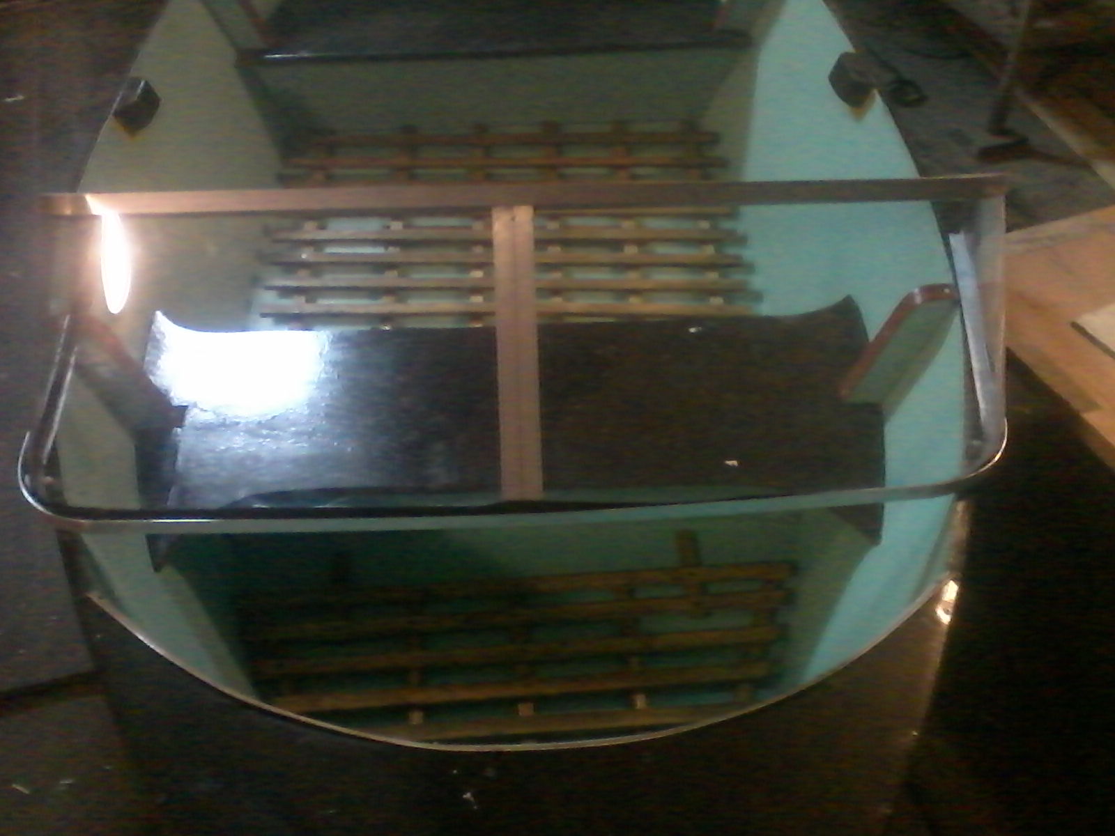

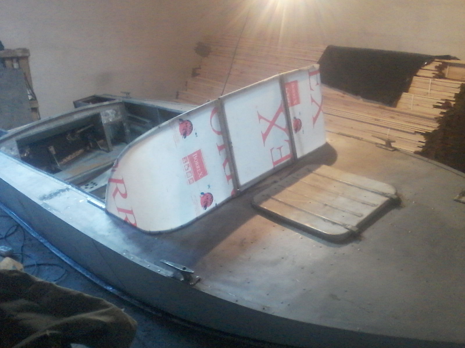

На лобовое стекло хочу купить поликарбонат монолитній. Есть кто со мной в долю на лист? Просто листы не режут. придется целый купить.

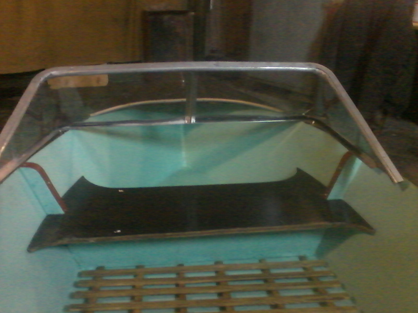

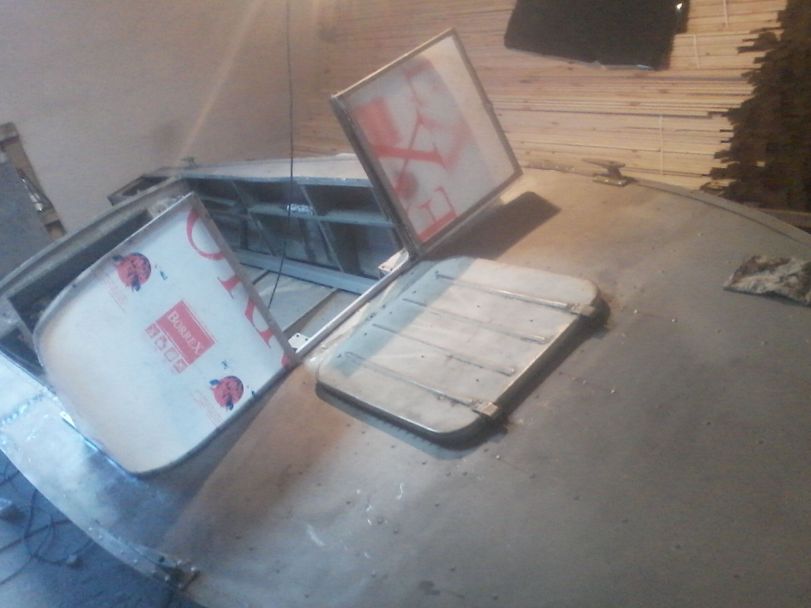

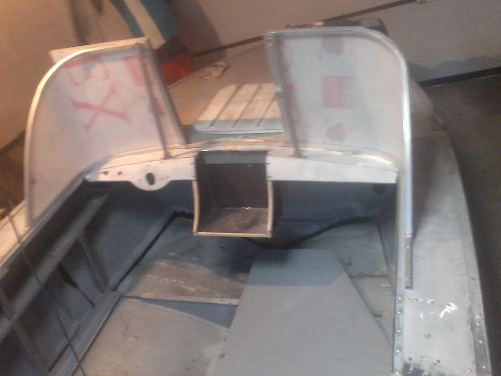

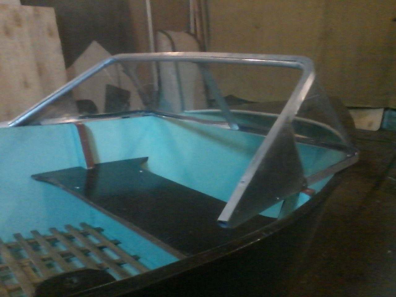

Всем привет. Как и предполагал, взял я ,правда поллиста, поликарбона. На вторую половину нашелся еще один человек, но попросил меня сделать ему стекло вместе с рамкой)) Из старого крымского переделал и поставил форточку. Сделал я ему, а теперь остановиться не могу. Узнали пацаны и все) хана))) оцените))

Молодца!!!!!!!!! Стекло вещь, но прогресу наклончика маловато на мой взгляд.

Какие были запросы, такой наклон и сделали)
