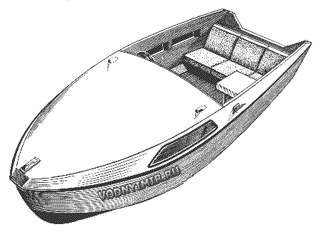

Доброго времени суток. Вот, наконец и я решился на изготовление лодки по проекту "СОМ".

Проект катера 5.5 метра каютного в стиле ретро. Построить самодельный катер
Не СОМ......но похоже.

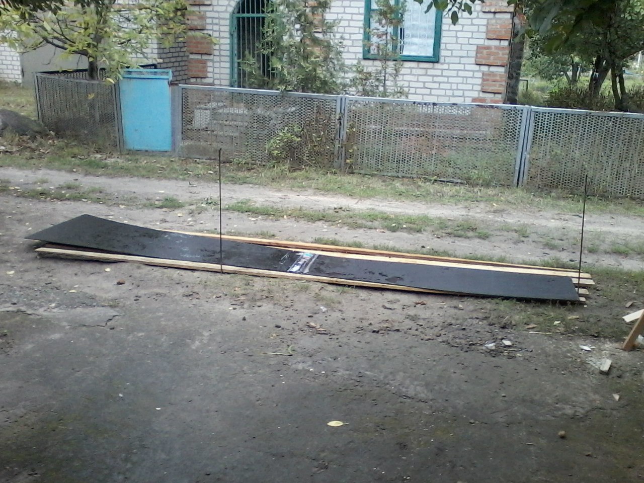

Вымерил, Вырезал, Собрал до кучи.

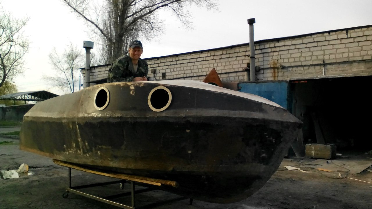

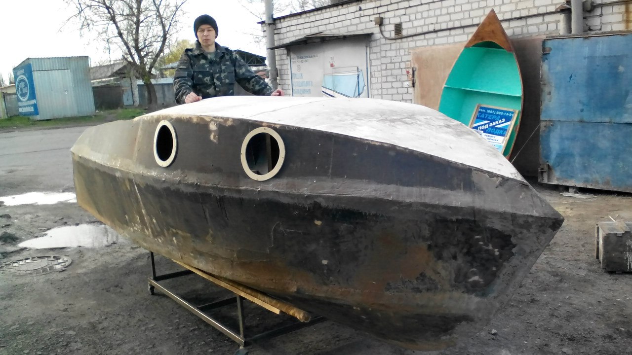

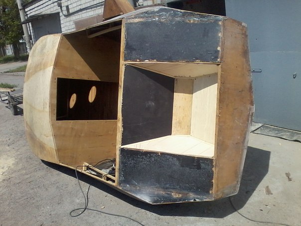

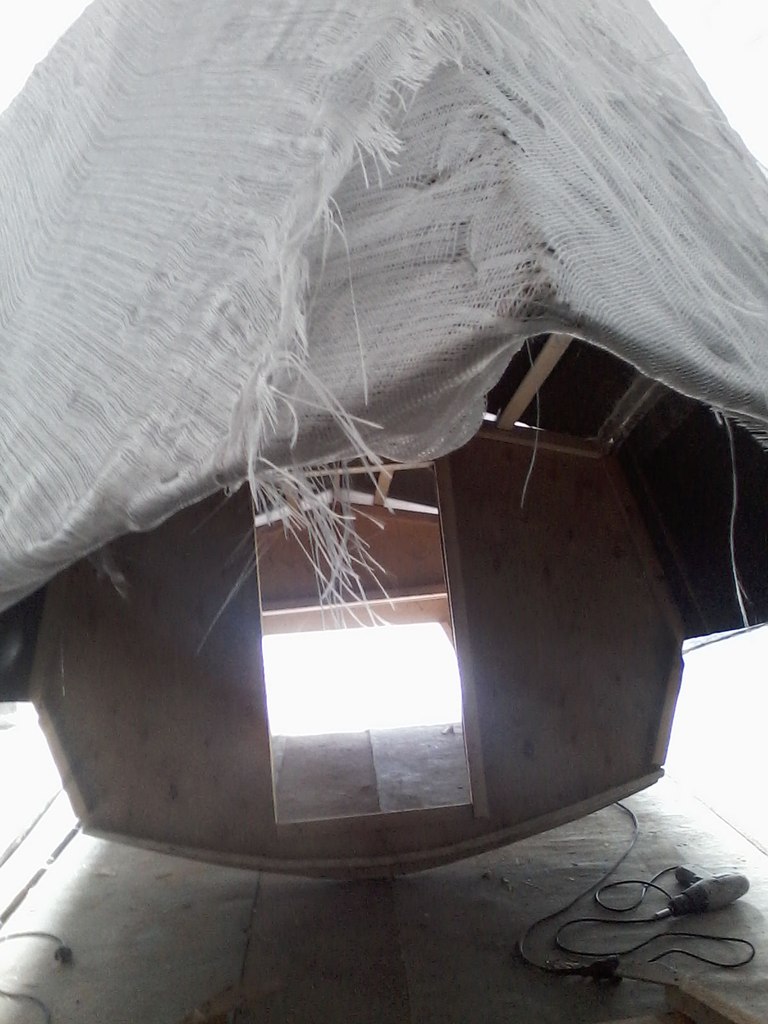

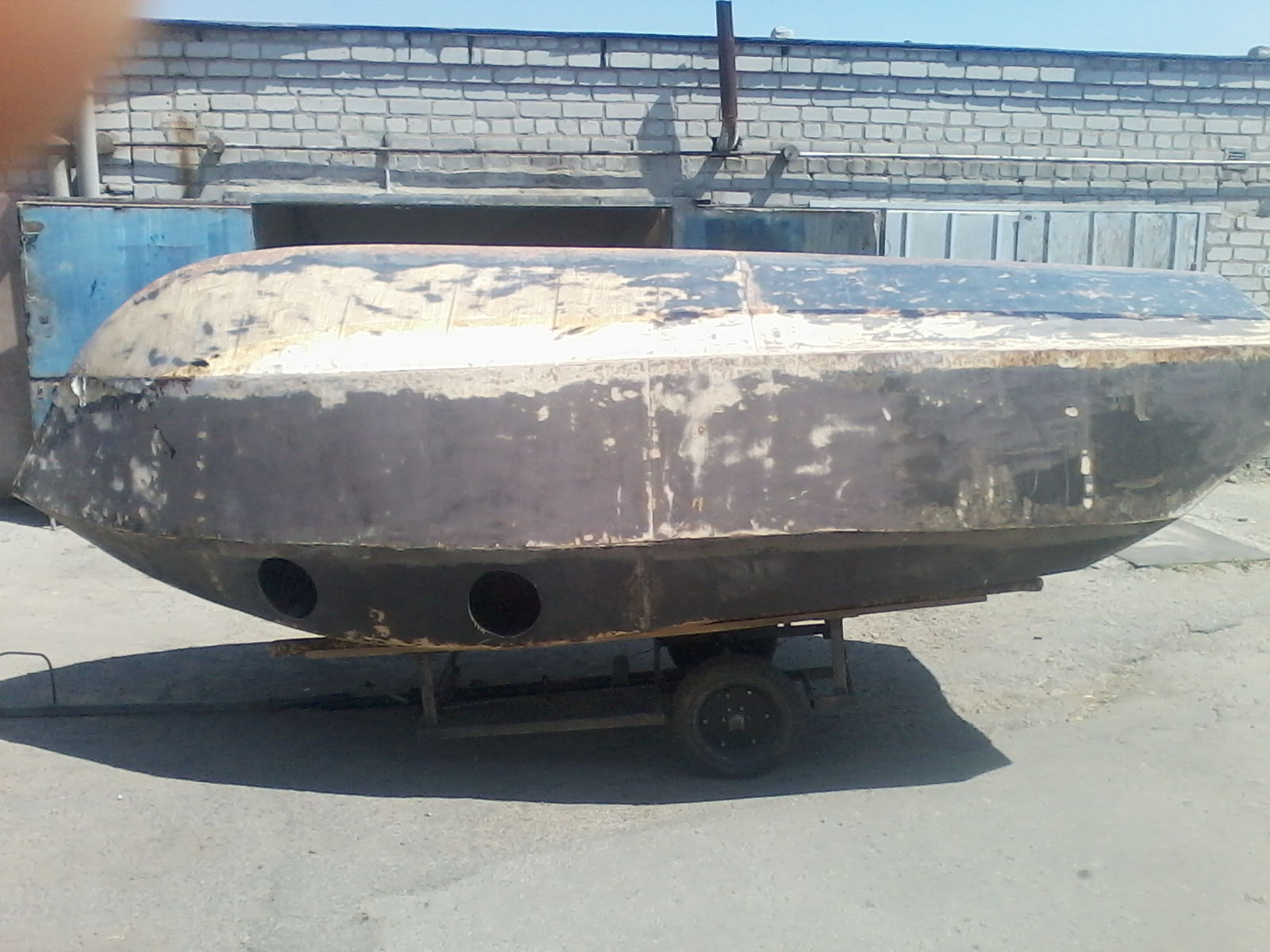

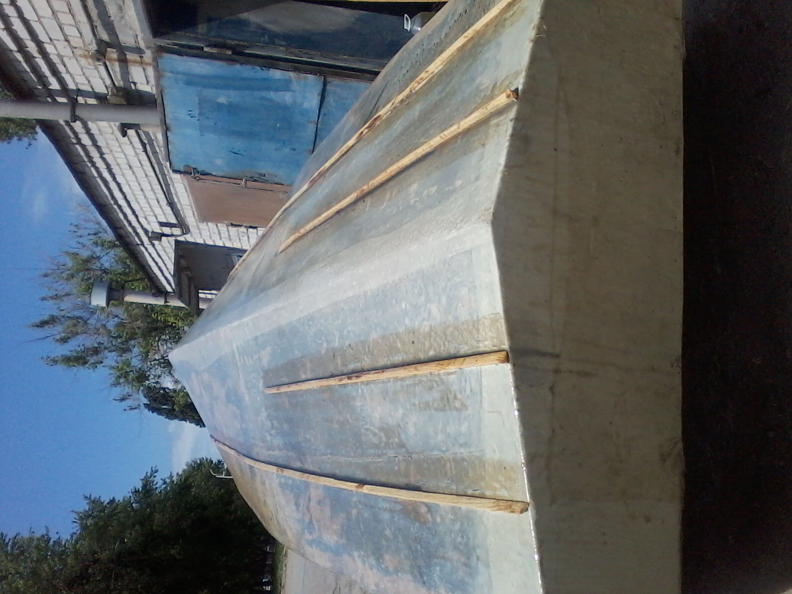

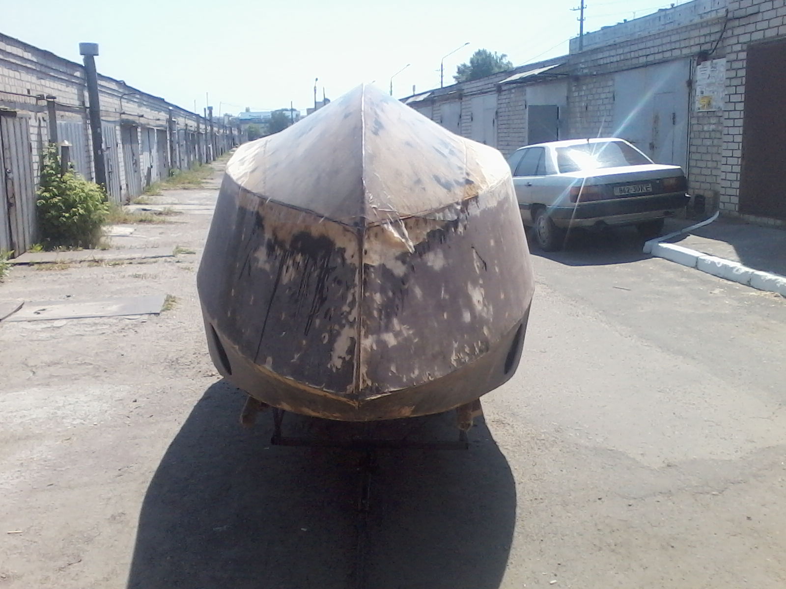

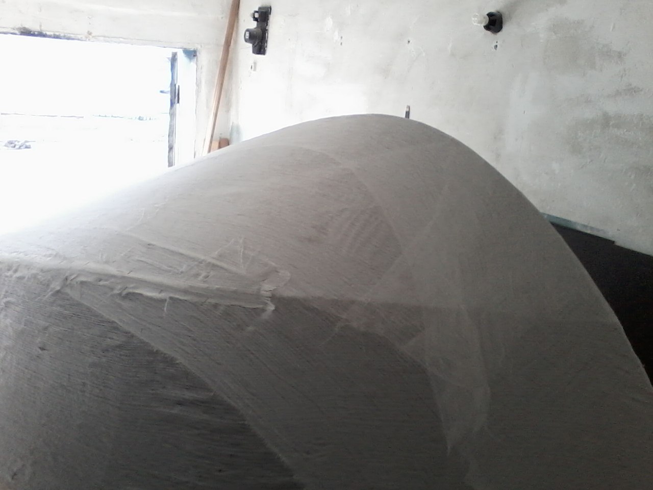

потом я все это дело ,сдуру обтянул стеклотканью и засмолил эпоксидкой с наполнителем. о чем потом жалел и плакал , когда все это чистил.
Назва:  1msXg7nY40A.jpg
Переглядів: 1027
Розмір:  113,4 КБ
Денис Волков зараз поза форумом   Відповісти з цитуванням
sasha6333 (31.01.2016), БАКЕНН (16.06.2015), БОНДЫК (16.06.2015)
Старий 16.06.2015, 08:00   #10 (permalink)
Карапь: каютная лодка СОМ
Дописи: 49
Сказал(а) спасибо: 2
Поблагодарили 118 раз(а) в 22 сообщениях
Типово Re: Каютная лодка "СОМ"

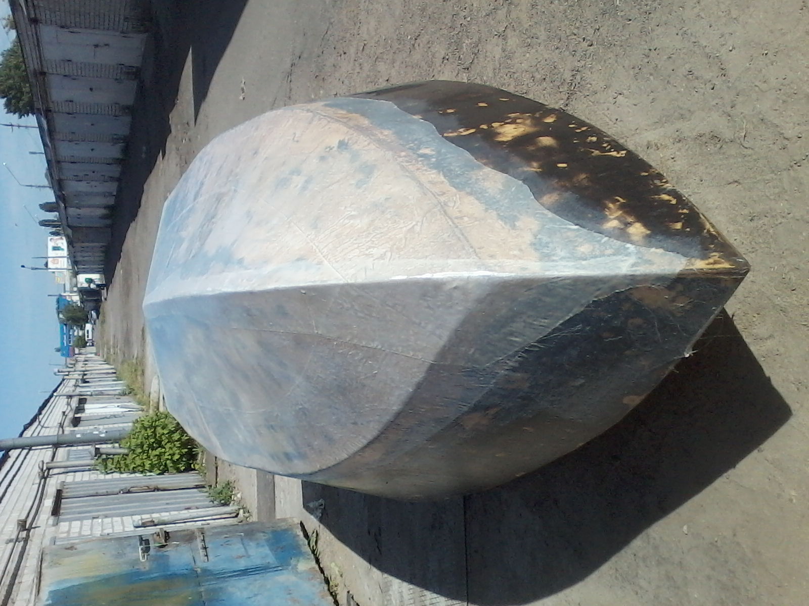

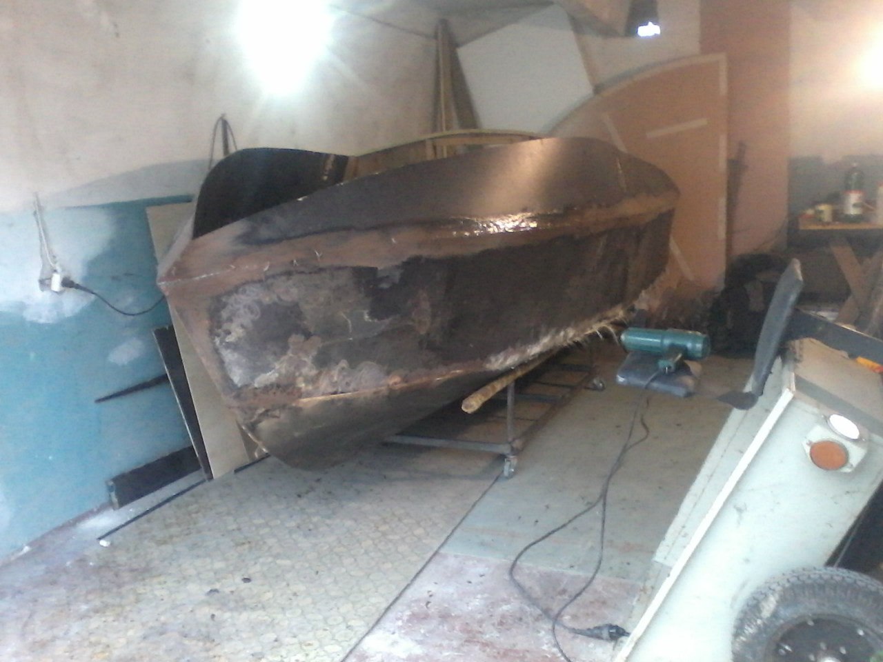

Но победив корпус, при помощи наждачки, шлифмашинки и "теплых слов" на выходе получилось такое))

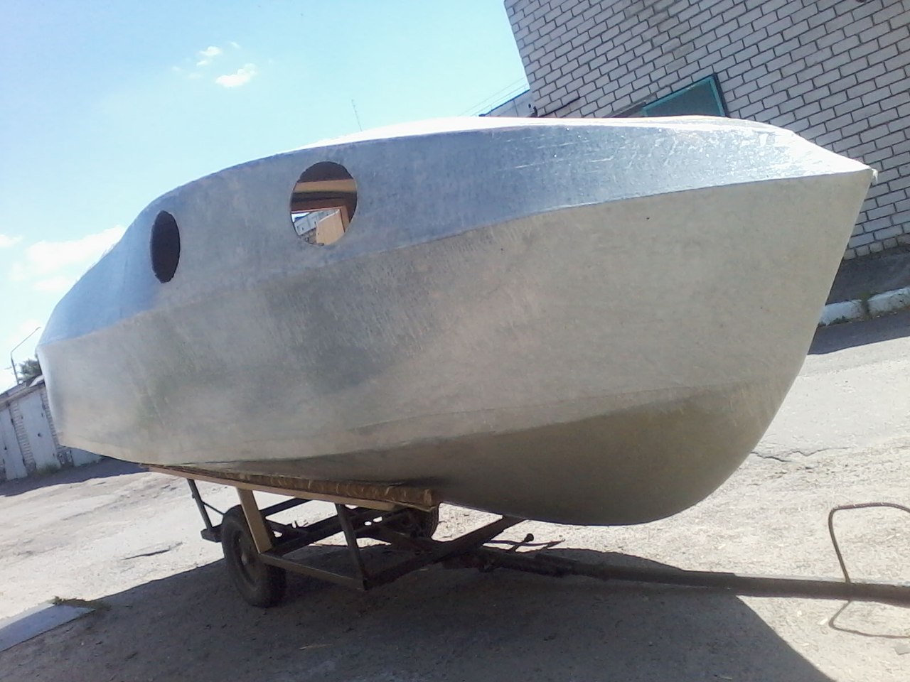

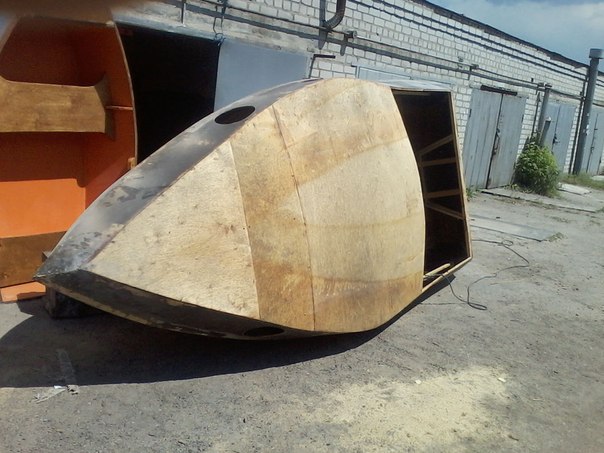

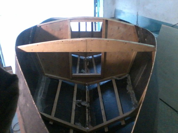

решил видоизменить транец , носовую часть сделал острой. и вырезал круглые иллюминаторы.

вот такой вид

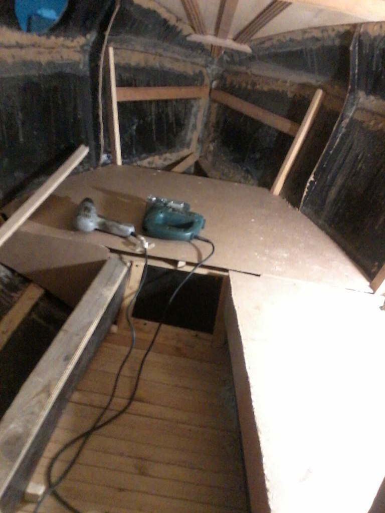

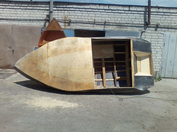

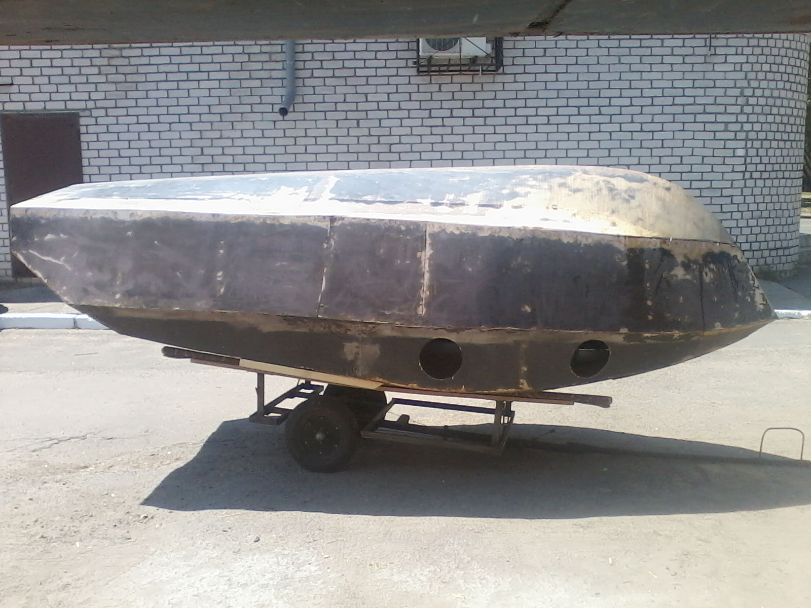

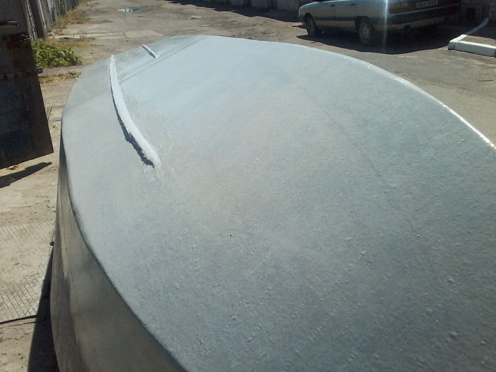

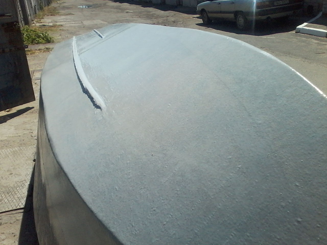

Установил реданы, снова засмолил, но уже, как положено, и перевернул для внутренних работ (пока нет краски)

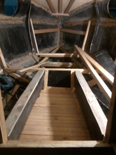

Да, и немного о каюте

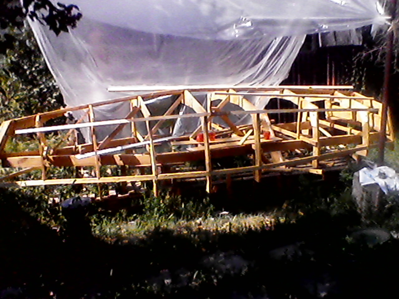

шо там с регистрацией до 5метров? а то я тоже строю..,
