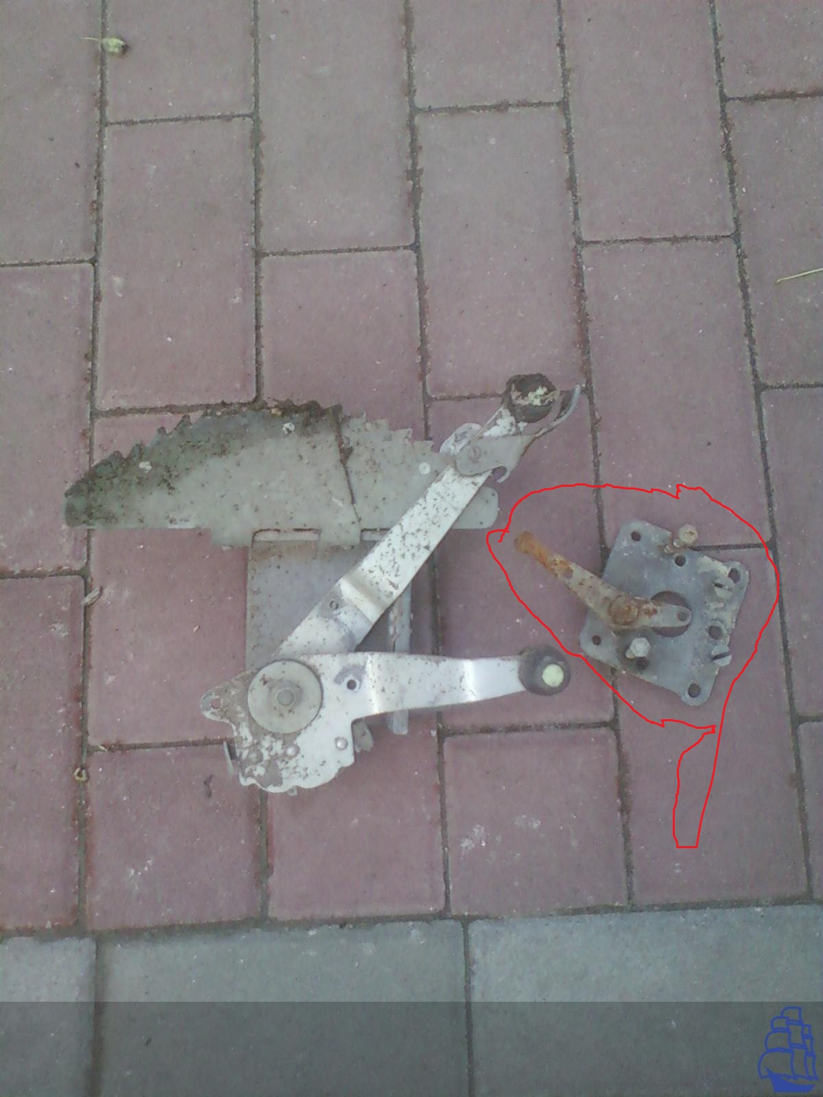

под вихрь все гораздо проще никаких 2 мм и10 мм роли не играит, так как лишнее можна откусить, на мотор газ ручка просто подключаешь, теда хоть веревку всунь она тоже газовать будет, а вот передача тут посложнее, надор воттакой квадратик как на фото.в него идет два троса и толкают штангу, а трос газа подключается непосредственно к мотору, и его как хочешь так и регулируешь, я пофоткаю и скину.

Допис від Max_suz Переглянути допис
я имел введу не лишний трос.... а недотяжку тросом мотора при рулежке или коромысла для предач....
Накрайняк в первое время можно ж вручную врубать передачи, да?

Допис від СергейОз Переглянути допис
бегать от руля к мотору???

та передачу проще подключить чем рулевое.
Хотя это ж не каждую минуту )
может даже чаще....! а как ты будеш маневрировать при шватовке или водоросли с винта сматывать... а недайбог топляк или камни что надо передачку выключить чтоб винт непобить... или еще хуже кто-то выпдет с лодки или водолаз выненет..... передачку выключить надо чтоб вентом непокромсало...... и тп итд.... тут каждый елемент важен.... и еще учиту что задний ход это еще и тормоз......
ща вот в голову пришло, а в чем разница короткой, длинной и очень длинно ноги? И у всех моторов с короткой ногой длина одинаковая?
все мотры независимо от ноги ставяться оденаково относительно днища.... вся разница в высоте транца... тоисть чем менше нога тем ниже тране и тем болше будет заливать его водой и волнами..... ну и + осадка катера

Та не, ребята, переключать передачи необходимо там, где находится управление, а не бегать туда-сюда. Это в корне неправильно и опасно!!!
Тем более с нынешней обстановкой на воде. Зачем выдумывать велосипед? Есть варианты рулевого и газ-реверса для совкомоторов, и другого думать нечего ИМХО

согласен, ненадо не че предумывать. надо просто попросить ребята подаритерулевое , я командер под вихрь подгоню.
Я просто думал что мои те "ролики" надо будет делать даже под стандартное рулевое и командер... А оказуется нет?
командер командером.... рулево е рулевым.... а прокладка тросов без роликов ну некак .....
Все очень просто. Если ставишь совкомотор, то без роликов никуда.
Если иномарка то ролики не нужны.
