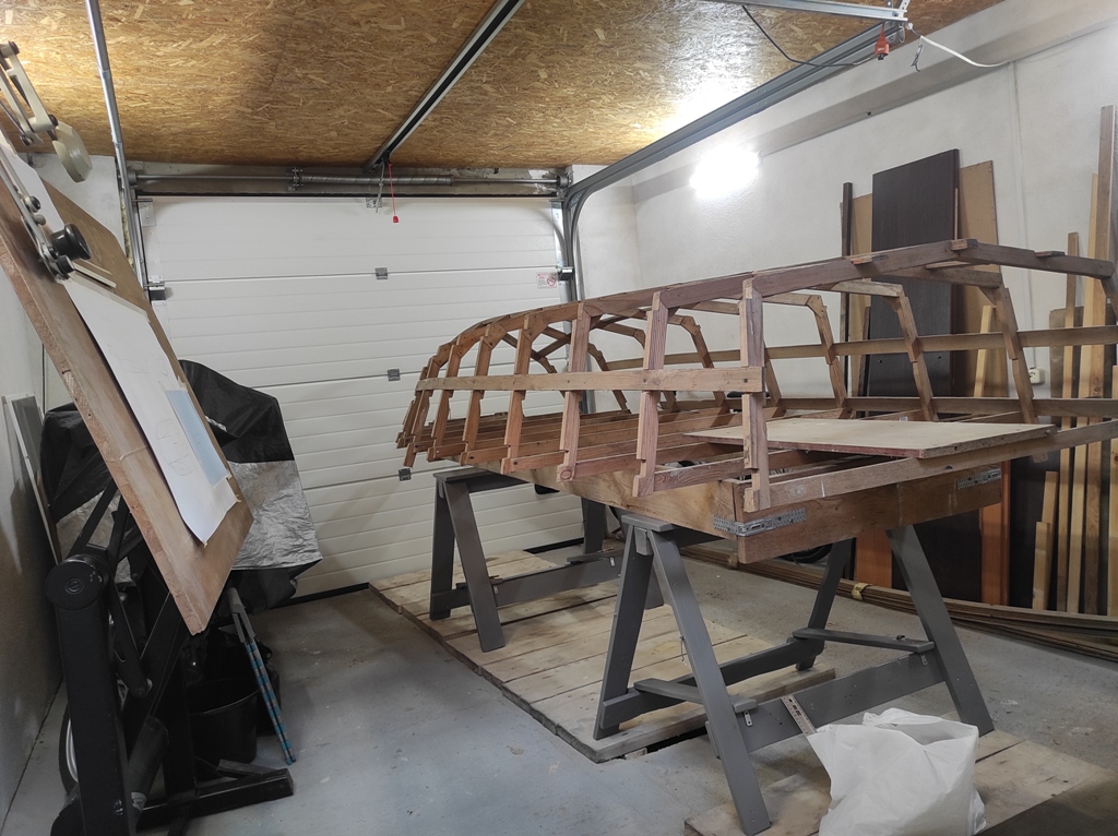

Типово Re: "Фанерка" 3,5. Строю для себя.
Всім доброго!
Спробую викласти трохи фото.

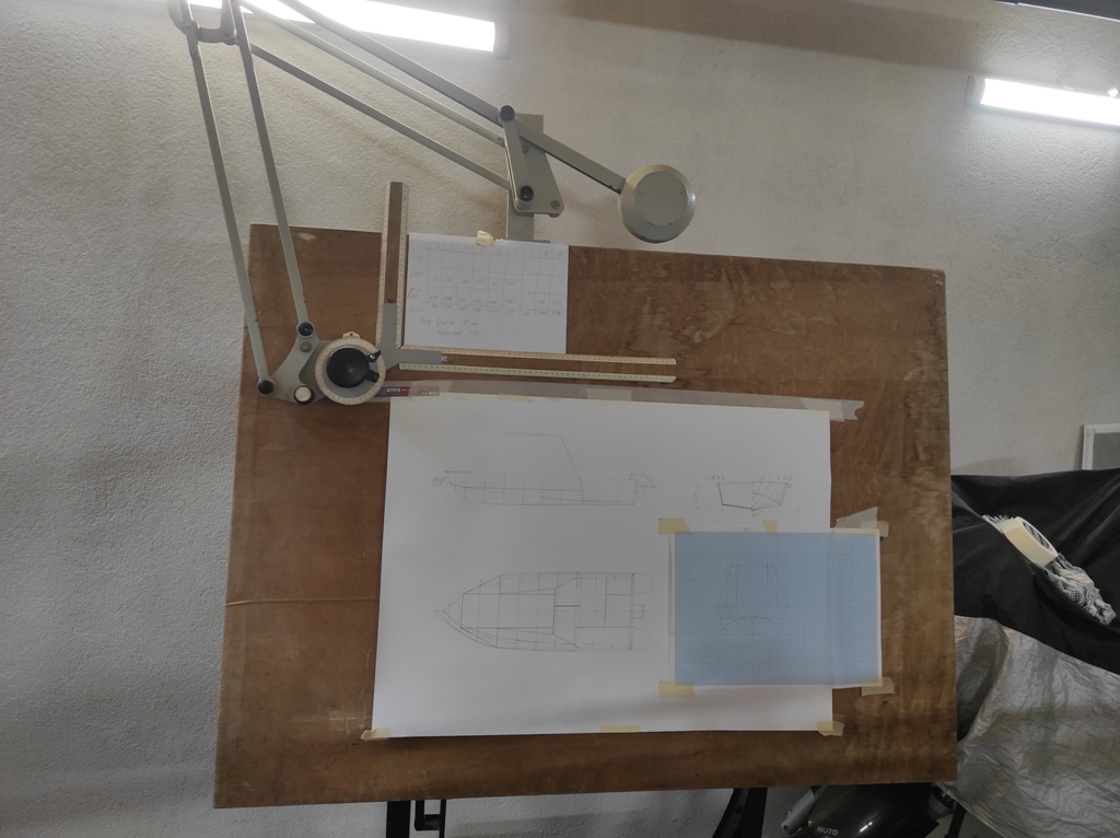

Нет более неблагодарного занятия, чем показывать незаконченную работу. С другой стороны, зачем я здесь если я самый умный...
Назвать "это" проектом не вполне корректно (есть расчеты, таблицы, но относительно условные). Все делается с техно-рабочего эскиза, корректируемого в процессе.

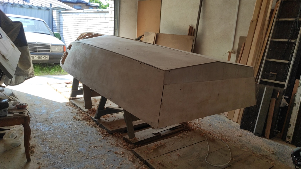

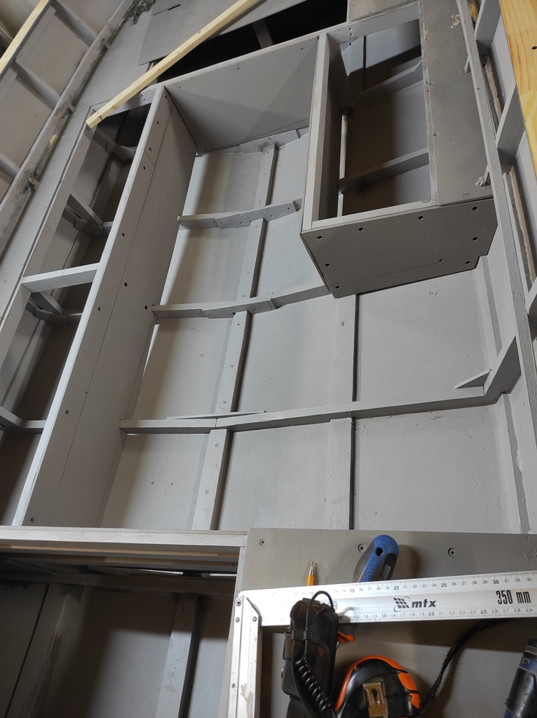

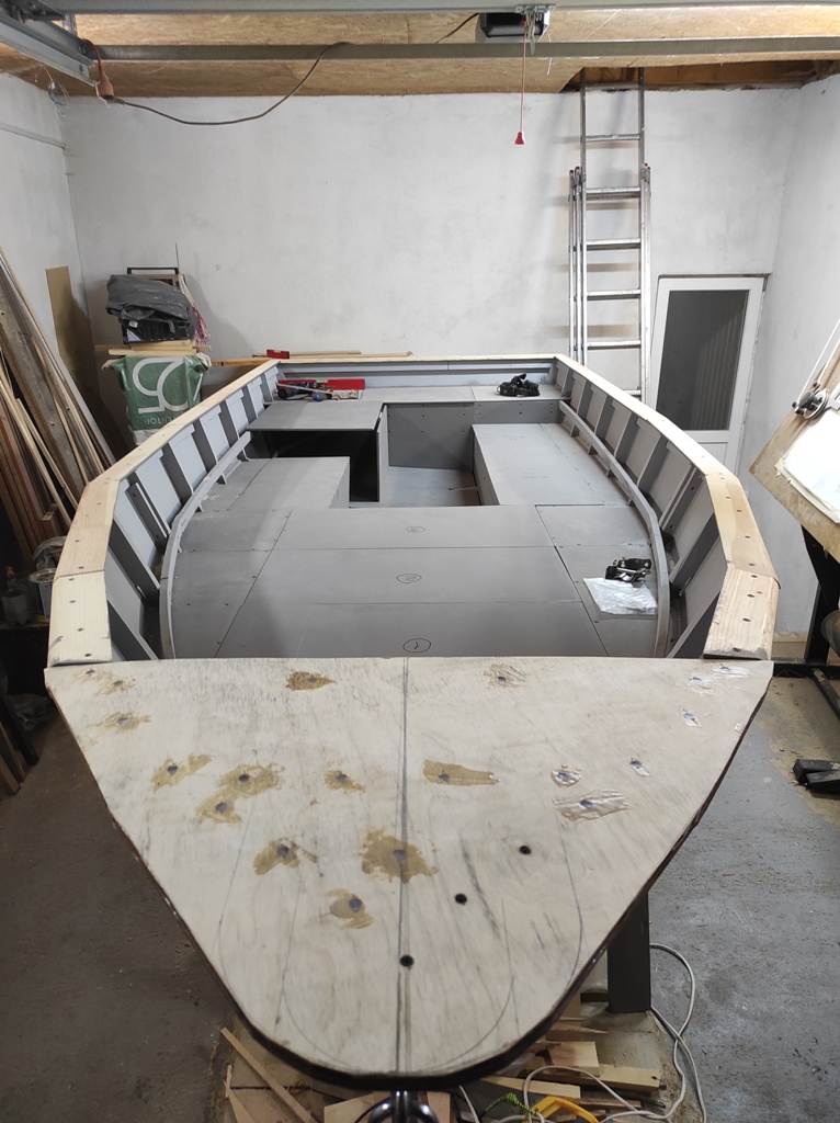

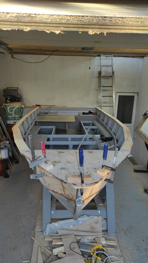

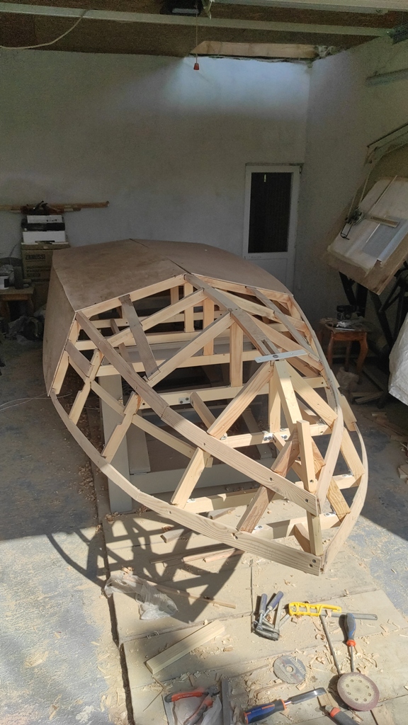

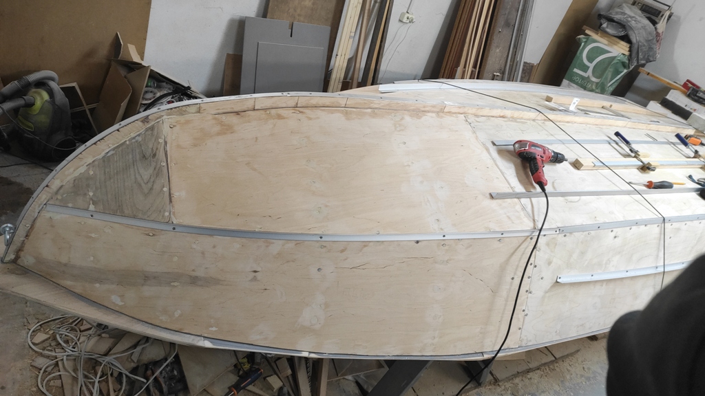

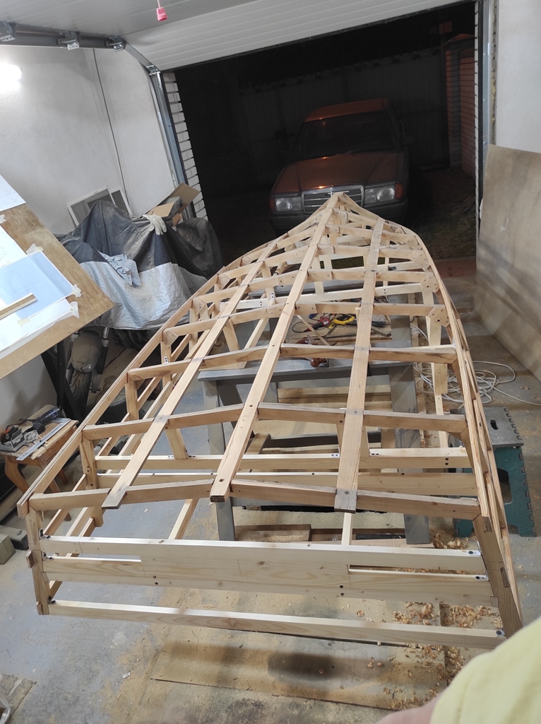

Начало. Пока не понимаю, почему изображения прикрепляются некорректно (вверх ногами, сбоку, сверху). В оригинале нормальные вроде.

Один вопрос. А чего не строить максимальный нерегистрат, 3.9м? Лишние 40 см кокпита в лодке не лишние. Вес добавит минимум..

Когда начинал проект, максимальный нерегистрат был 3,5м, если не ошибаюсь. На пару лет пришлось остановиться из-за стройки, на которую уходило все время и ресурсы.
Плюс ко всему, планирую выносной транец под двигатель. Так и не понял, читая "Правила...", считается ли он в длине лодки.
На самом деле, мне важен комфорт одному-вдвоем. Нужно ли для этого увеличивать размеры и вес? Хотя, безусловно, в лодке много места не бывает.
