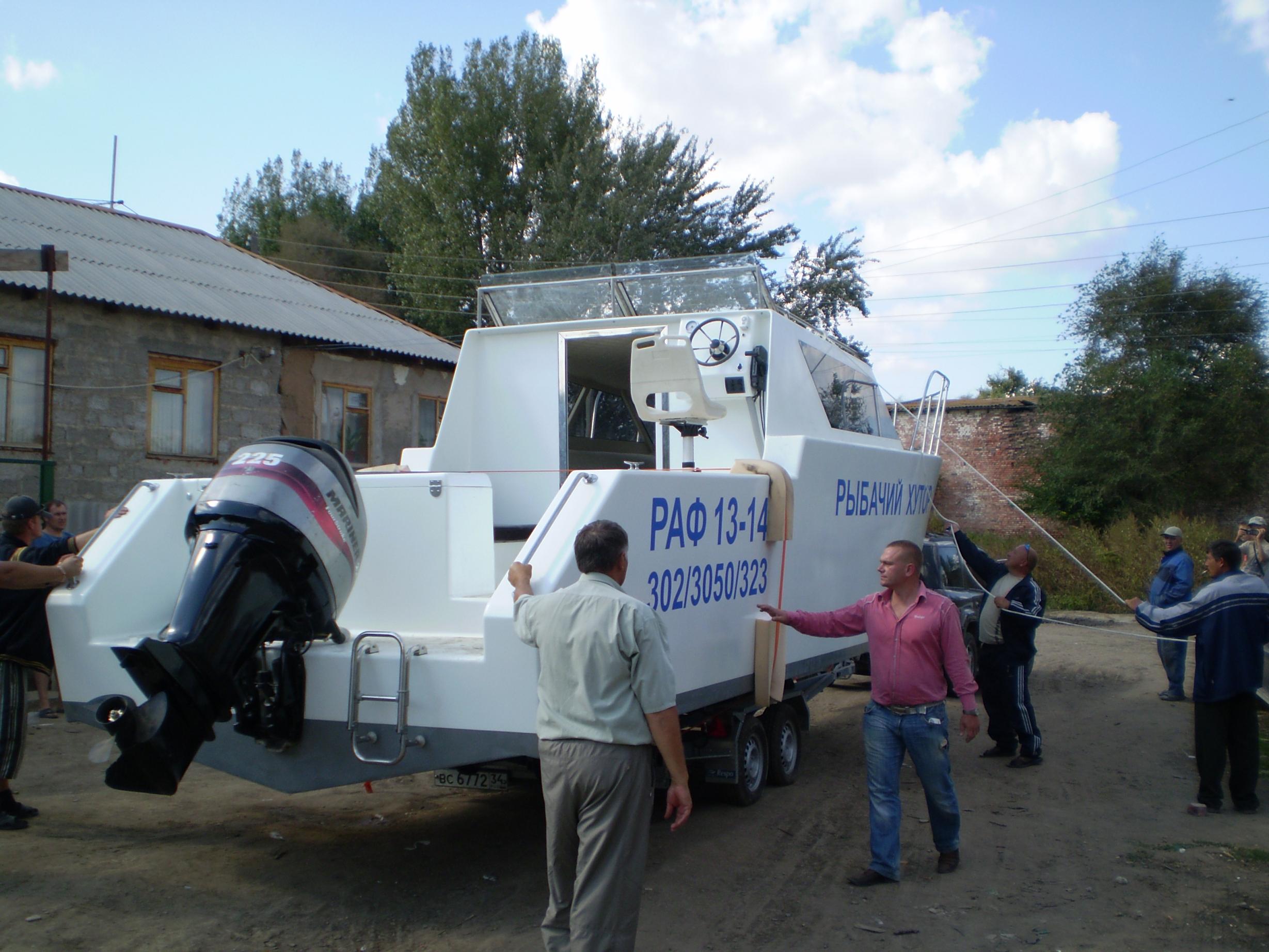

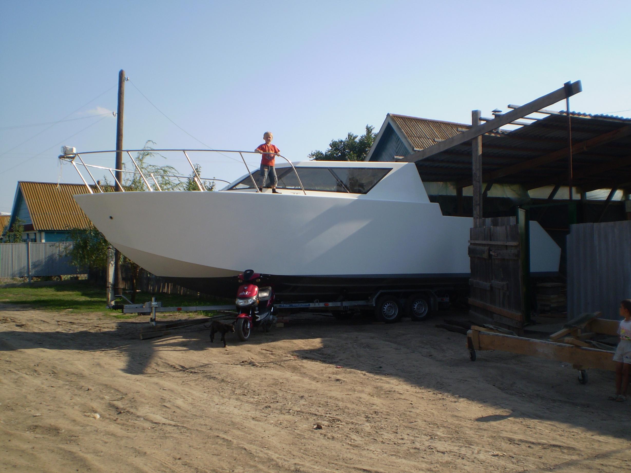

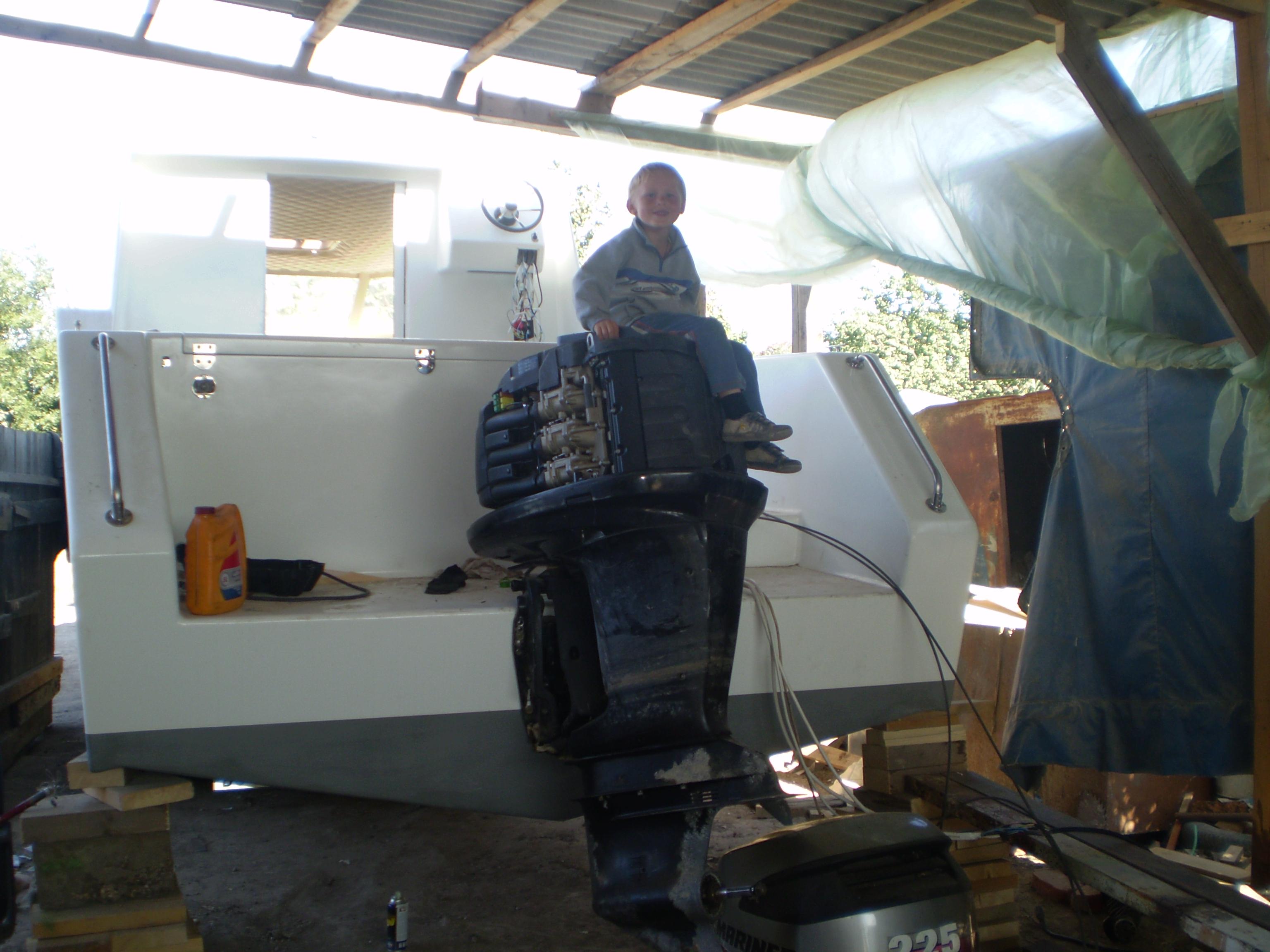

все зависит от проэкта.... яб строил с влагосотйкой фанеры.... вобще есть куча примеров здоровых яхт парусных и моторных построиных с фанеры..... так что нестоит недооценивать это материал!!!
дабы небыть голосовным....
