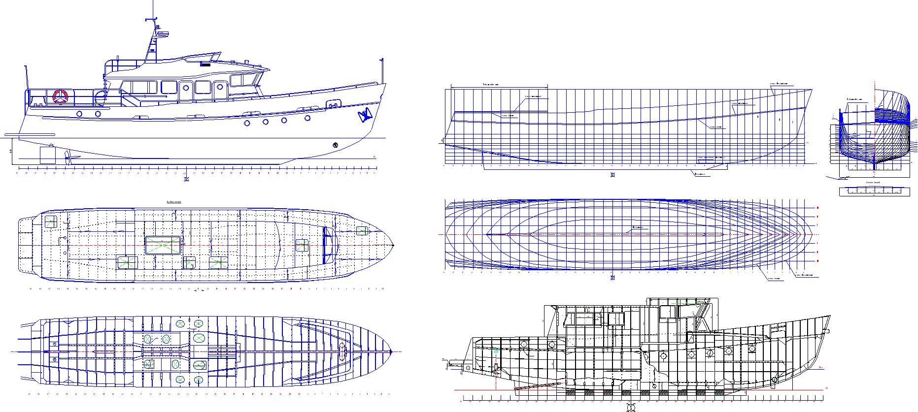

Старий 19.12.2011, 19:25   #14 (permalink)
уже не с нами
Дописи: 295
Сказал(а) спасибо: 29
Поблагодарили 169 раз(а) в 56 сообщениях
Типово Re: Помогите подобрать проект
Допис від pumbamорячок Переглянути допис
я тут посмотрел фотки в разделе, и понимаю что явно хочу чегото большего, это уверенно.....пусть потратится больше средств и сил.....лучше дольше помучиться но в итоге хочу получить вещ!!!!!!
Может такой?
Назва:  К расчету корпуса.jpg
Переглядів: 1322
Розмір:  320,7 КБ
Бывалый зараз поза форумом   Відповісти з цитуванням

ого!!! это круто.....а габариты корпуса???

Старий 20.12.2011, 09:57   #16 (permalink)
уже не с нами
Дописи: 295
Это была шутка, переоборудованный Ярославец. А если серьезно, советую, чтоб получить "вещ" начать с самого маленького, чтоб не жалко было забросить или выкинуть. А вдруг не пойдет или не понравится, да и "подводных камней" с юридическим обставлением вопроса хватает.
