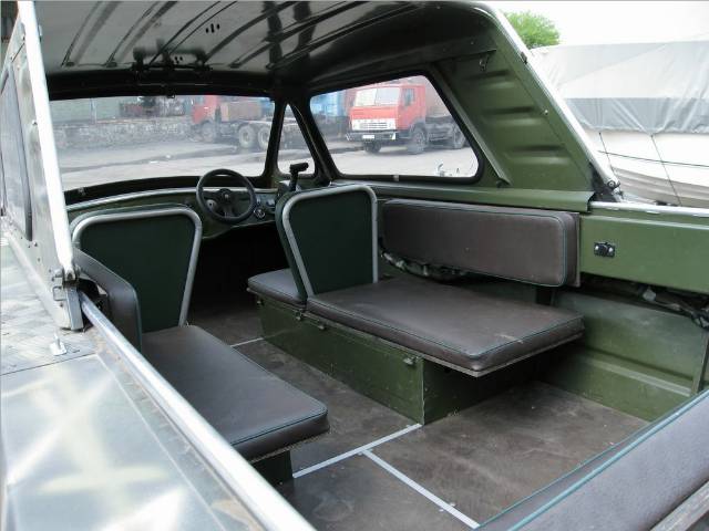

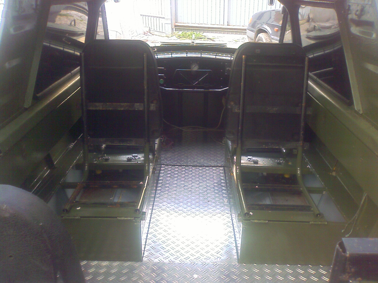

Я за финскую фанеру ! ( фото не мои)
Назва:  1.jpg
Переглядів: 1239
Розмір:  433,1 КБ
ID:	15120   Щоб збільшити малюнок, клацніть по ньому
Назва:  2.jpg
Переглядів: 1239
Розмір:  40,3 КБ
