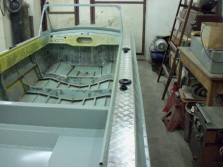

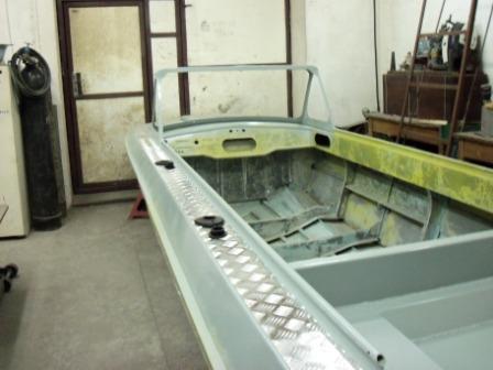

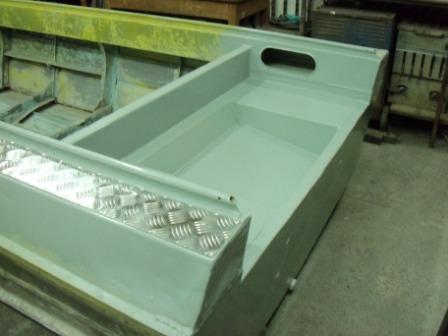

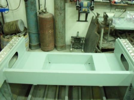

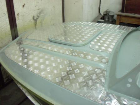

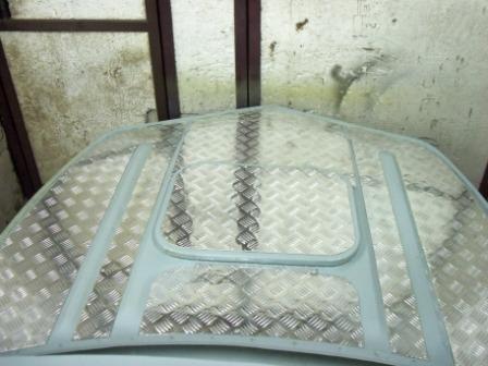

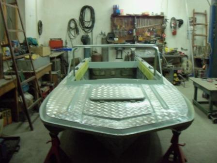

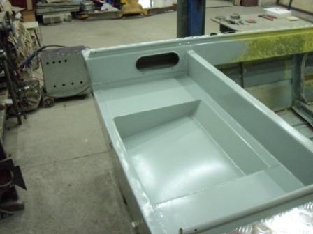

закончил корпусные работы..., транец и обшивка палубы,ничего нового

Ни хера себе, ничего нового!!! Валера, жаль нету фото, что было с лодкой изначально. Колоссальную работу сделал!!!
Я тоже все рундуки вырезал.................................правда вместо них новых два сварганил.
Валера, смени мобилу, на редкость мелкие фото! Можно поподробнее транец снутра? Мне свой обваривать сегодня/завтра.

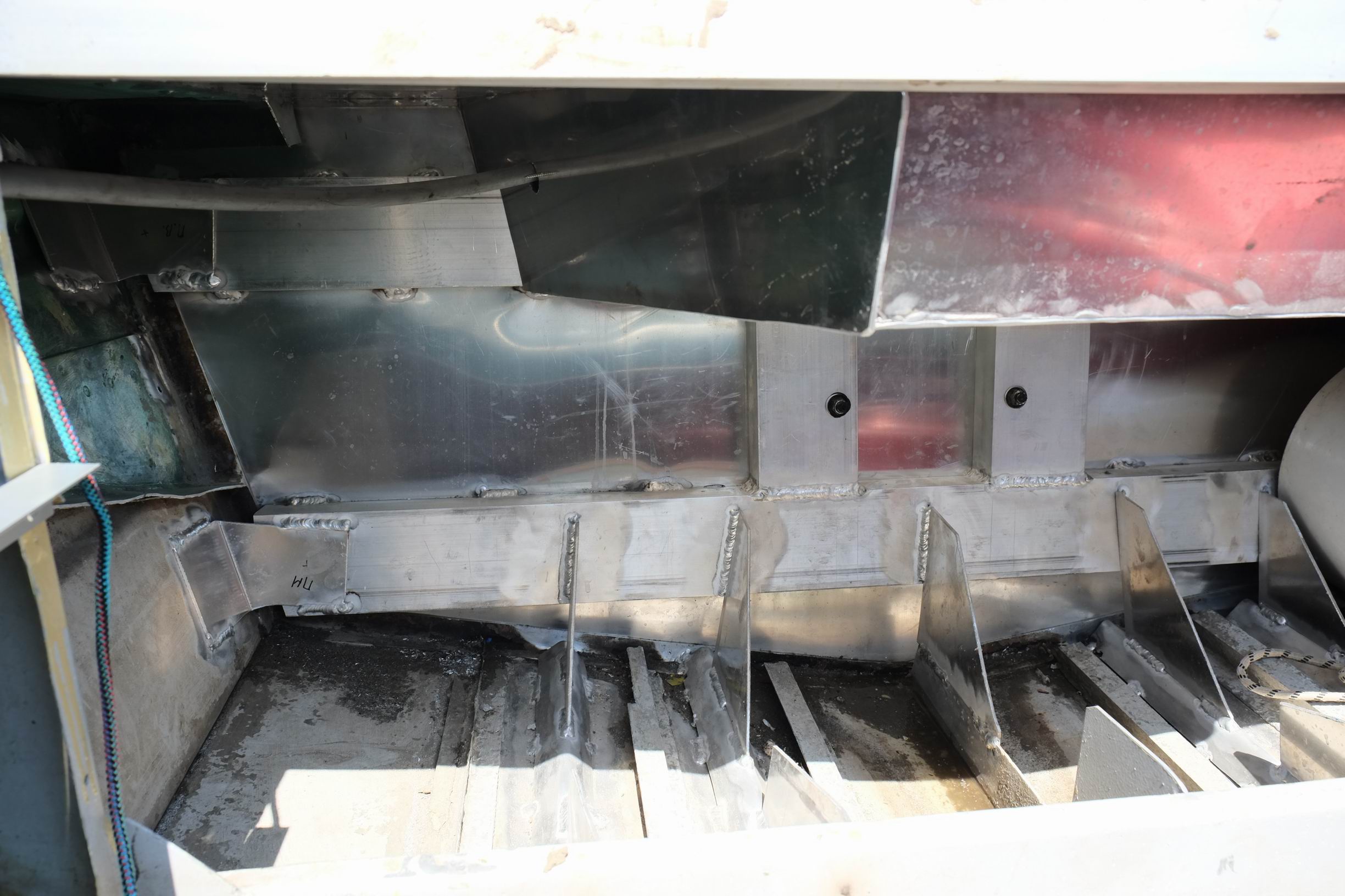

Давай я попробую, на своем примере так сказать

Паша, с приобретением швеллера или профильной трубы такого рода помочь можешь?
Денис, где ты раньше был, когда я объявление давал о продаже остатков?
Труба 50х100х4мм, из закормов-остатков, буквально недавно закончилась, транец на Прог-2 делал. Есть малеха АМГ-3, гладкого, 3мм, и швеллер, аналогичный трубе, метра полтора. Это из личного наличного...

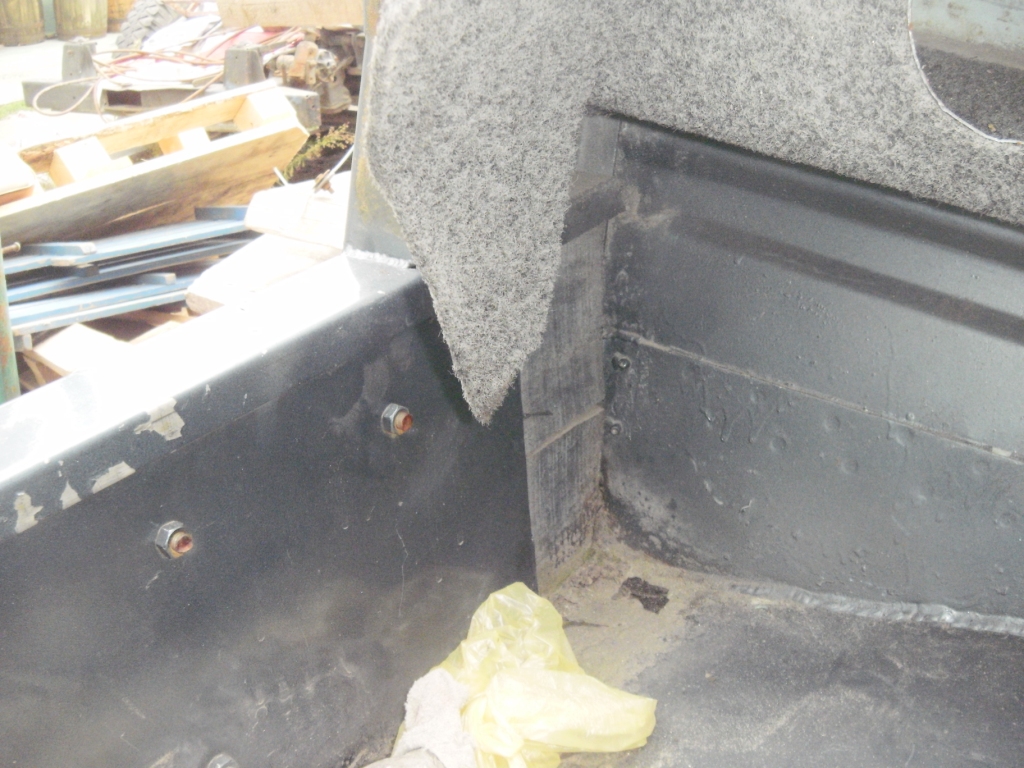

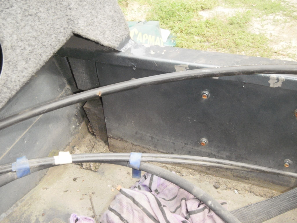

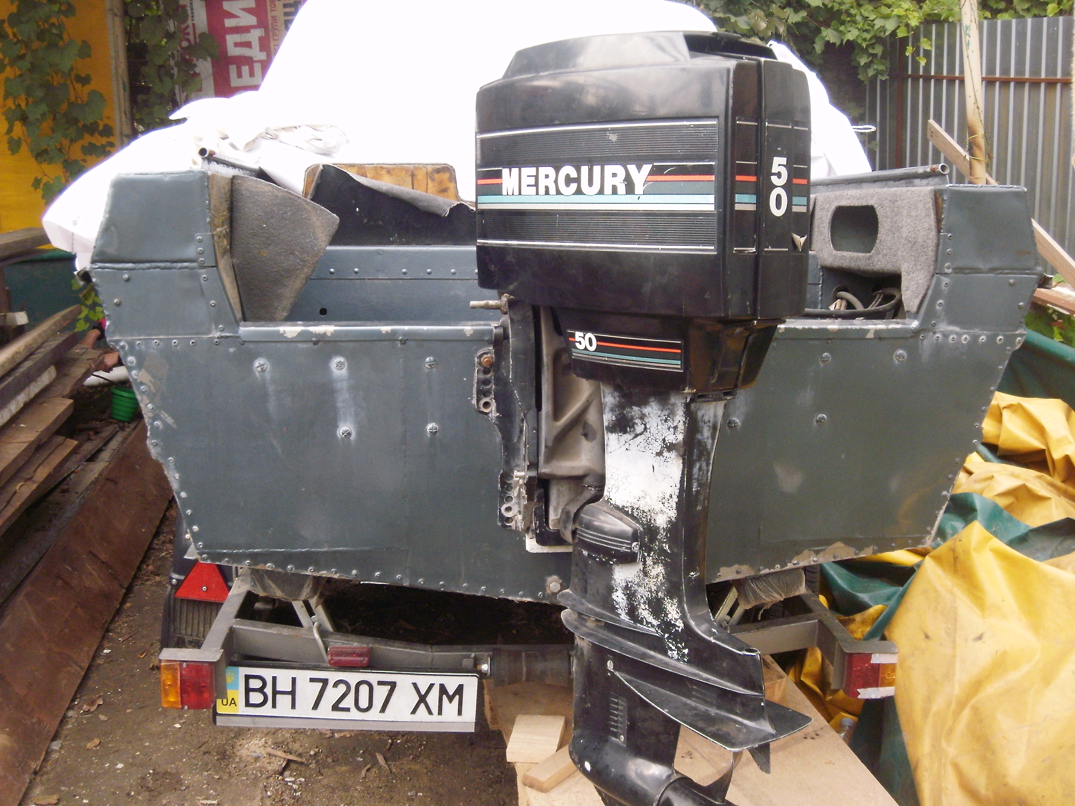

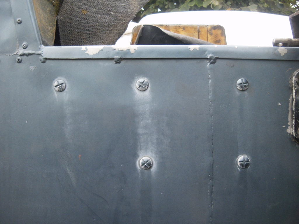

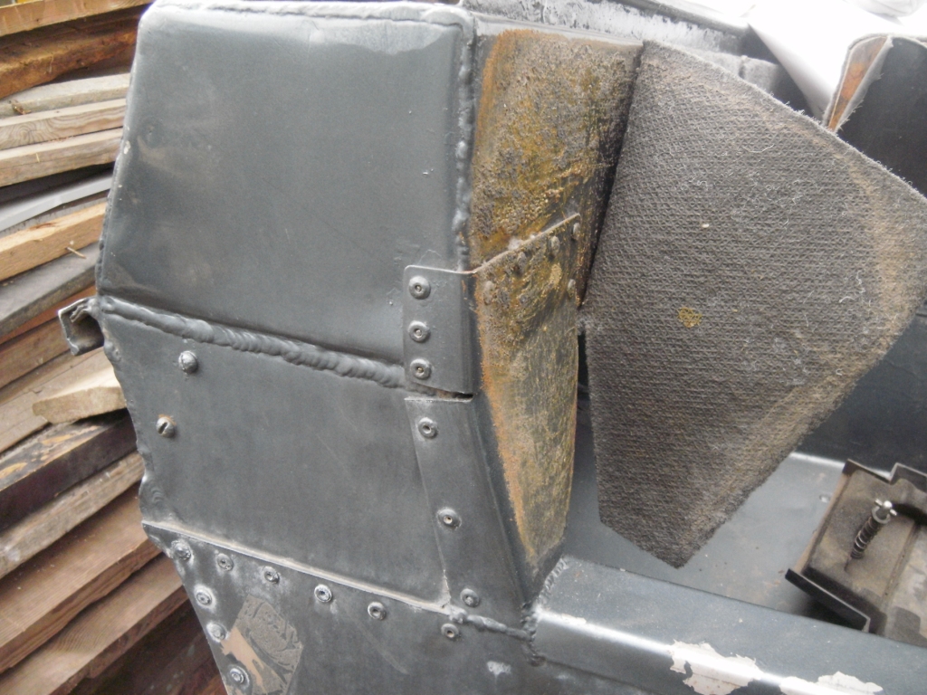

Приобрел Сарепту, плохо посмотрел при покупке, уже дома рассмотрев транец, понял надо переделывать. Вот что имеем:

Что не нравится ?
На первый взгляд - не фонтан но терпимо.
Ну и не имхо - операция так сказать ретюнинга гемор еще тот.
Если там еще все собрано на нормальном полиуретане - то только вырезать и варить по-новому.
34-й богатырь...

Там на вытяжных заклепках. Насчет полиуретана сильно сомневаюсь. Слива нет. сейчас отредактирую, еще фотки добавлю.

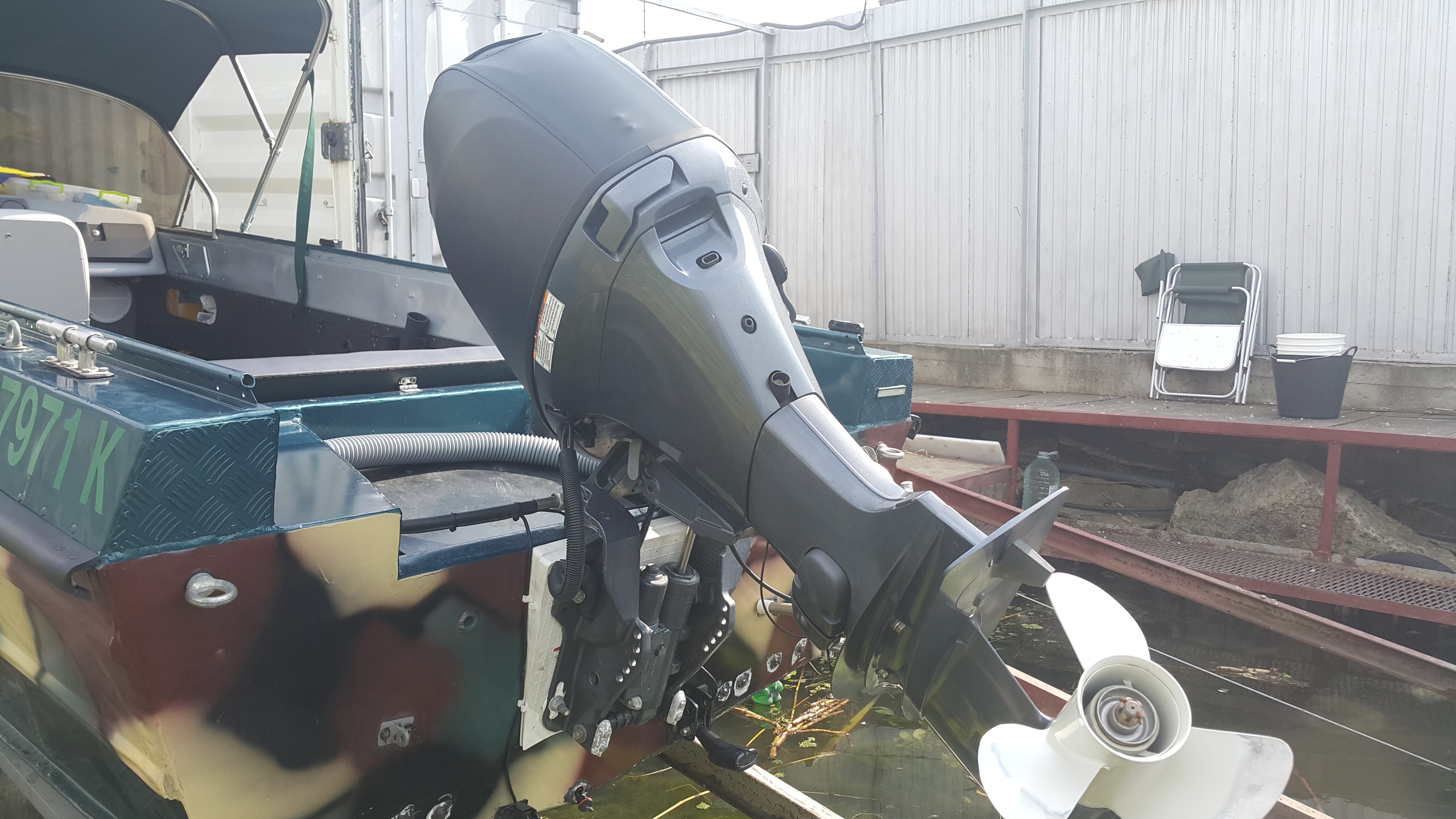

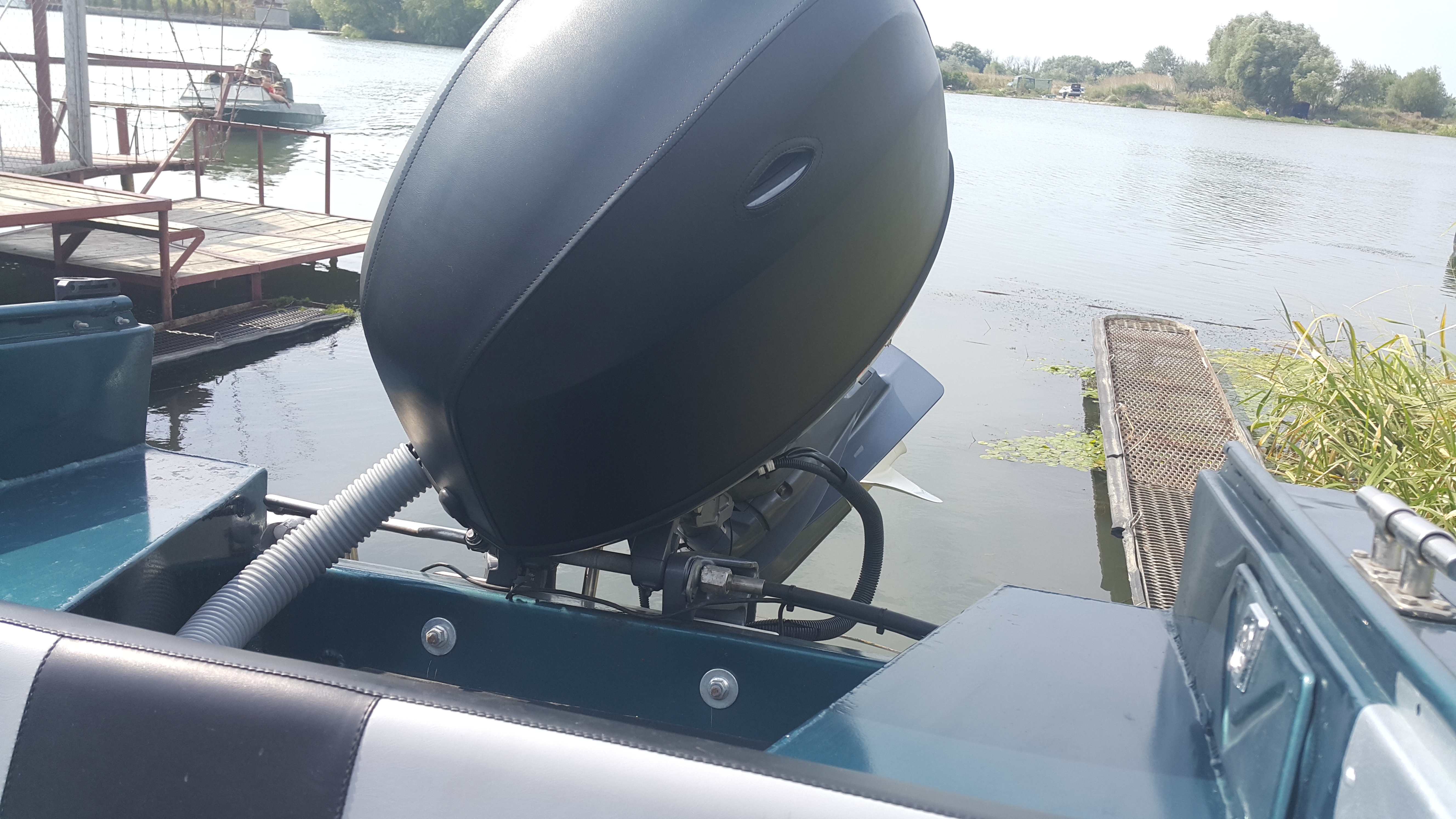

Мой транец на Сарепте
