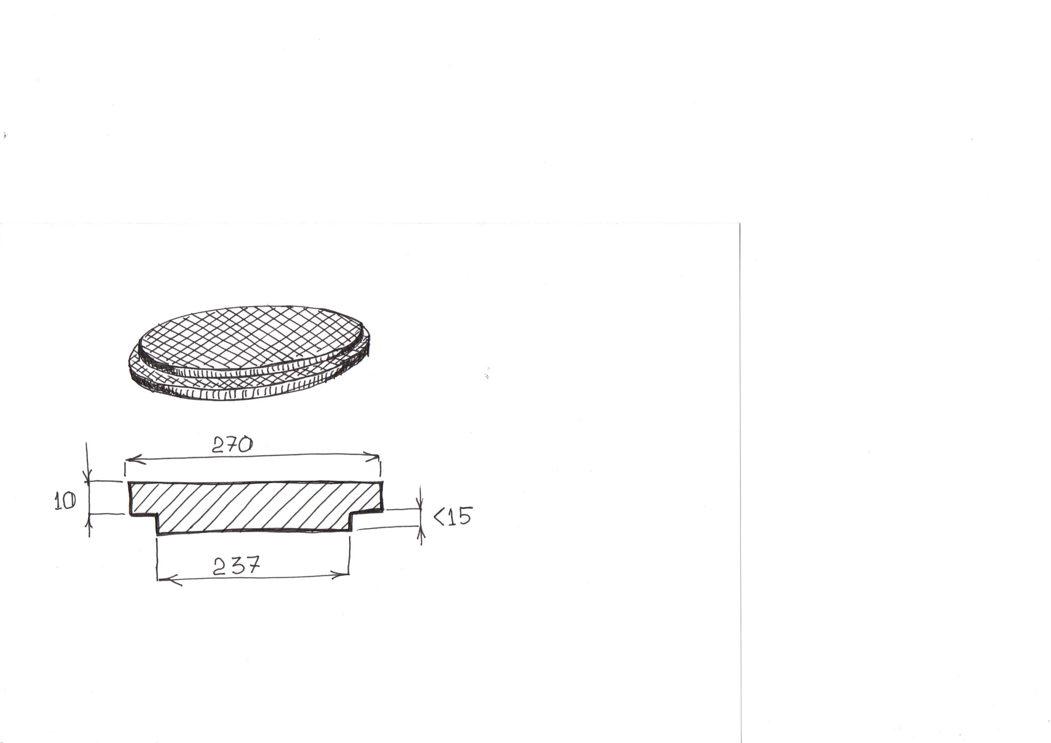

В личку не получается. Наружные углы немного закруглить.

popovitch, Андрей, тебе не кажется , что правильнее будет делать не из целного массива, а две части собрать на клею?

Так это же обычная маленькая дощечка, не охота уделять ей столько внимания. Там помидорку-огурчик-колбаску нарезать хватит, для мяса и рыбов отдельные на катере есть

А чего Лёша, с фрезой по дереву сделать такую выборку за 5 минут с перекурами. У меня в 2 ящиках около сотни фрез есть. Главное основной круг вырезать правильно.

имхо. При такой обще толщине(25мм) при нарезке огурчиков, склонность( во загнул) к короблению и расстрескиванию.Огурчики -то мокрые!

Генка, представь в какую головную боль эта дощечка нам может встать. Ищу материал, еду за материалом, еду к тебе, мы с перекурами режем круглую заготовку, потом с перекурами фрезеруем, потом если сил хватит с перекуром шлифуем.

Так у фрегатовской 18мм толщина (такая толщина меня тоже устроит), проверено - не трескается, хотя склонность есть

таки да 100% скрутит, и даже не от огурчиков а оттого что будет лежать на одной стороне длительное время...
popovitch, яб делал так взял 50тку нарезал на ламели нужной толщины, склеил в противоположных направлениях годовых колец.... тобиш смотриш на торец если у тебя годовые кольца идут дугой вверх то следующую ламель ложиш дугой вниз и так дальше, это класика :) в идеале еще можно на шип склеить =)
ну а как круг резать я думаю вы знаете=)....
да чуть незабыл клей Д3 =)
ну и выбирать четверть как у тебя необязательно яб лучше галтельной фрезой обошол по кругу с обеих сторон, (это типа полукруг)

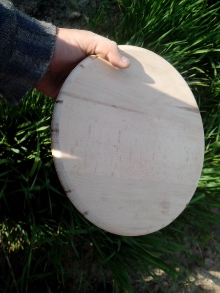

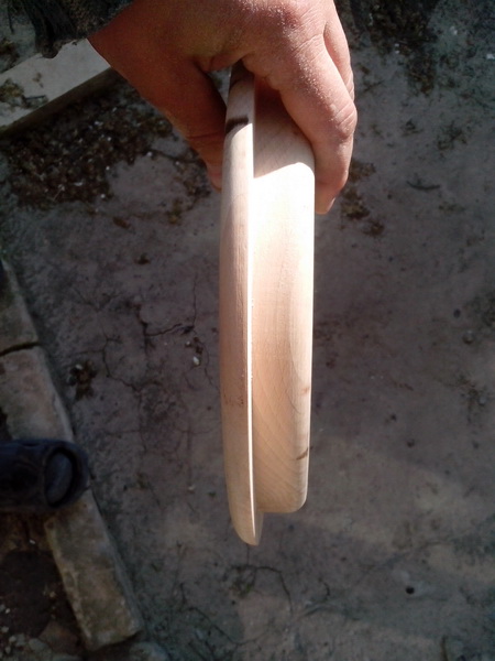

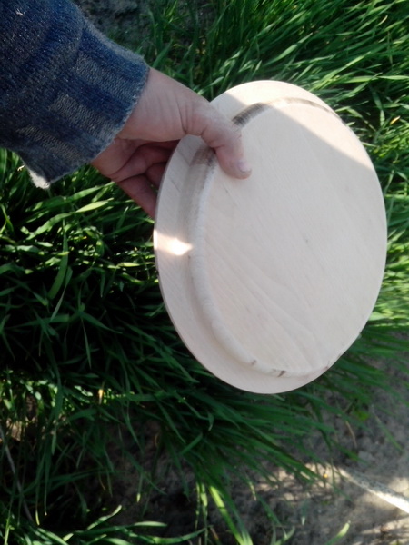

Андрюха, вот что вышло.

Все в размере, кроме высоты, общая 35мм, нижняя часть 25мм, верхняя 10мм. Скругление радиусом 9мм. Если много говори доработаю уберу лишнюю высоту.
Гравировка или канавка нужна?
