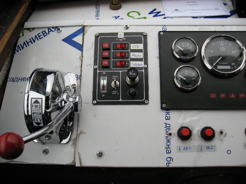

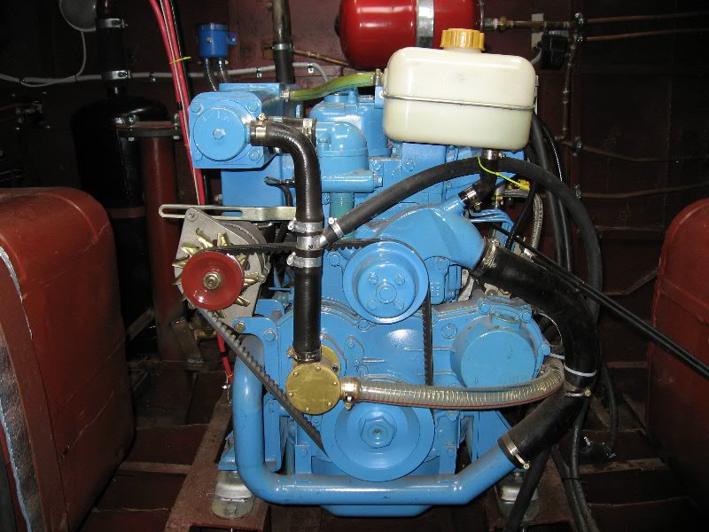

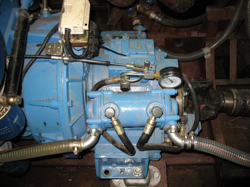

Интересная замена - TDME-4108, 90 л.с. при 2500 об/мин с РРП 3:1 вместо 3Д6 на удлиненном Адмиральце. Расчетный винт 610х670. Максимальная скорость 18 км/ч, крейсерская - 15. Корпус удлинен до 15 метров.

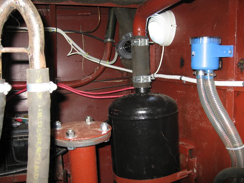

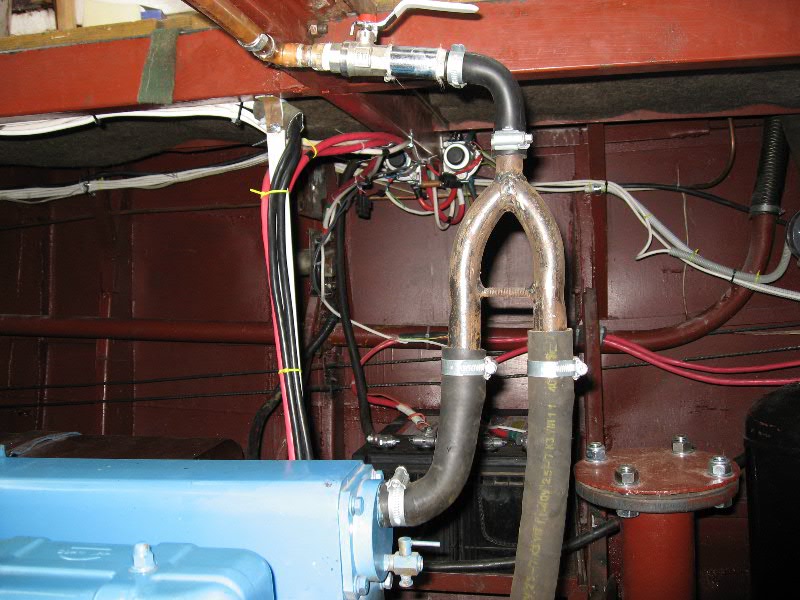

Типово Re: Двигатели TDME
Денис,не совсем понятно назначение устройства на фото Своего рода, ватерлок перед холодильником? Тогда зачем отвод(или подвод) воды с вентелем????
Если Вы знаете, что такое "мокрый" выхлоп, то при установке двигателя ниже ватерлинии, точнее если выпускной коллектор стоит ниже ватерлинии, то нужно размыкать контур забортной воды, чтобы после останова двигателя не продолжался ток воды по забортному контору. Т.к. вода будет наполнять выхлопную систему и в конечном итоге попадет в выпускной коллектор. Нужно либо сразу закрывать кран кингстона, либо ставить так называемый вакуумный клапан. При падении давления в забортном контуре после останова двигателя клапан открывает пружинка, при пуске двигателя его запирает поток воды. На данном катере просто установили тройник и часть воды выходит не с выхлопными газами, а сразу через борт над ватерлинией. Иногда так делают для успокоения души, дабы наблюдать, что забортная вода поступает и система охлаждения работает. Хотя все двигатели TDME снабжены аварийной лампой перегрева со звуковой сигнализацией.
Правила установки вакуумного клапана от Вольво Пента:

В принципе, я так и думал. Меня сбил с понталыку вентиль с трубопроводом. Вы меня простите.Но нафига такое мастырить?Вы же сами описали правильное устройство. Имя ему -антисифон. Правда , работает он без пружинки.Клапан в нем закрывается под воздействием давления воды. Вода ,стекая при останове, увлекает за собой клапан,воздух попадает в систему.

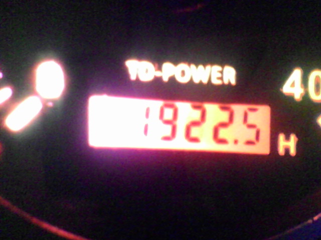

Судовой двигатель TDME-4102, 70 л.с. установленный на катере в г. Кемь (Белое море) за не полные две навигации прошел 2000 моточасов. Владелец отчитался фотографией счетчика часов.
