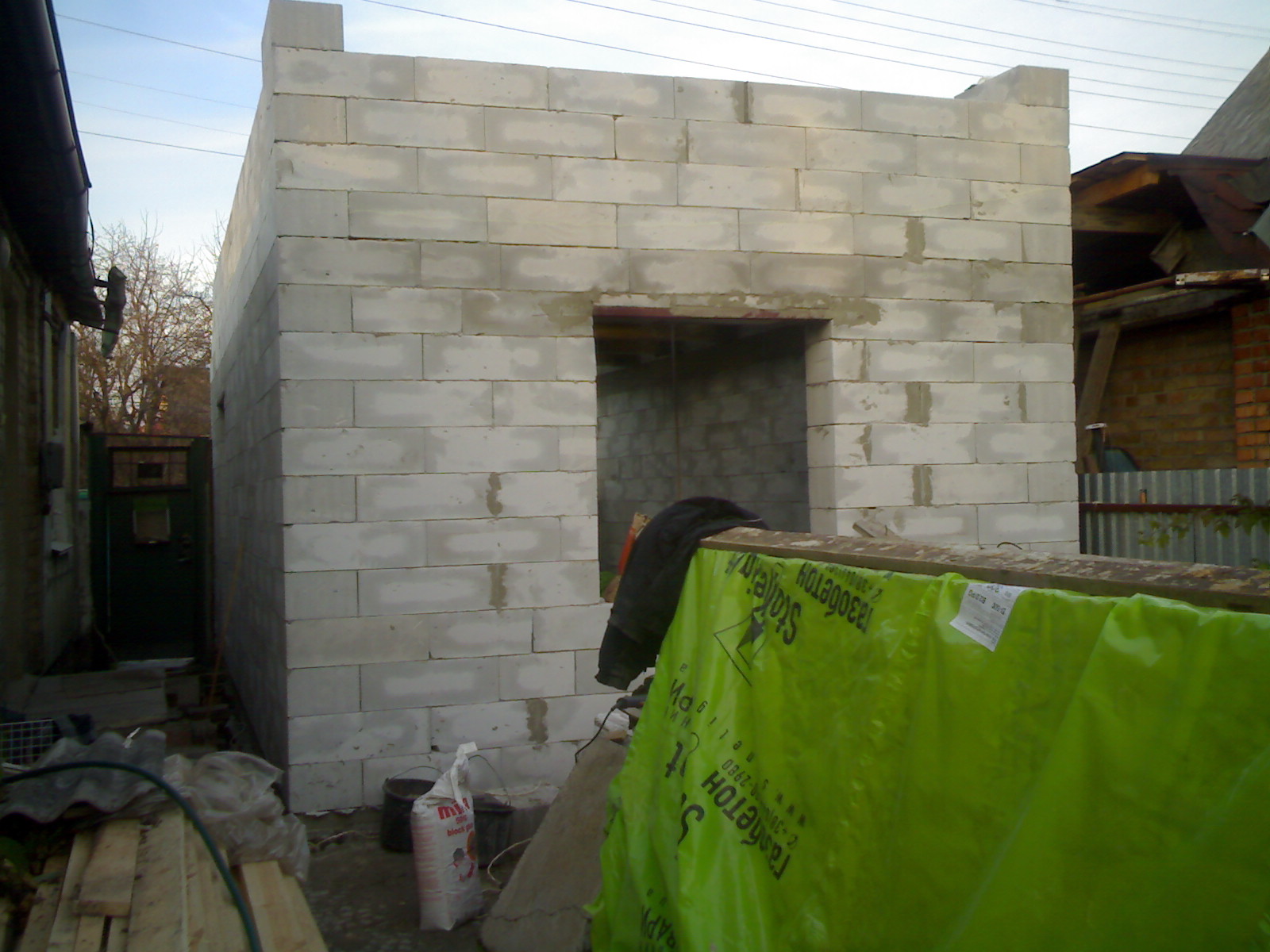

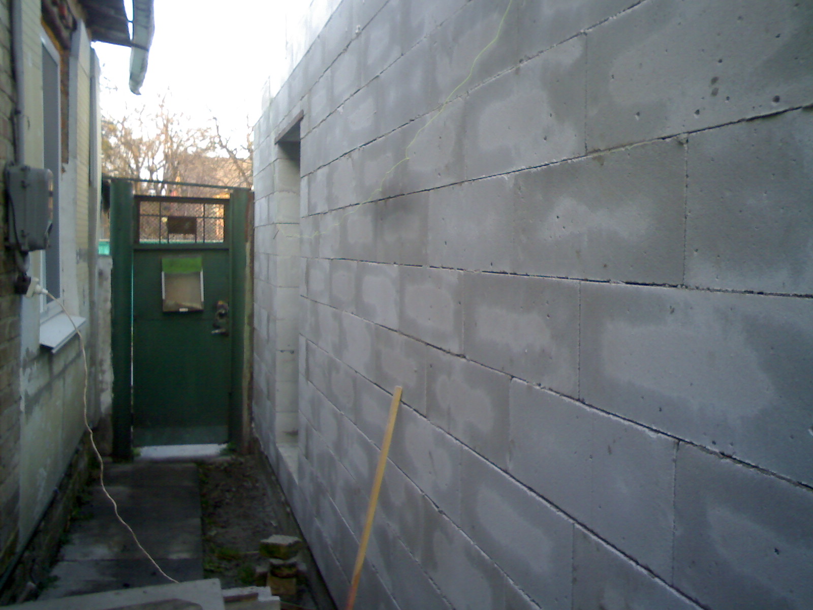

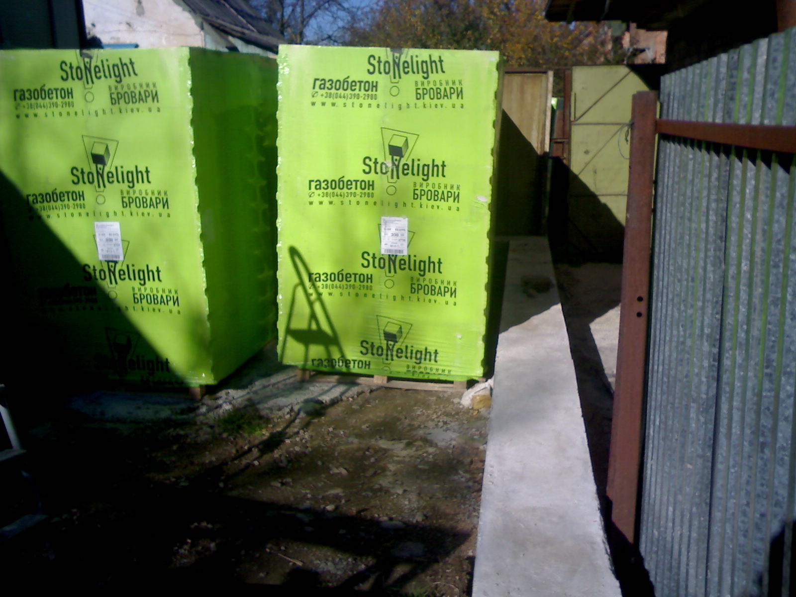

я щас гараж строю... имено из газобетона СТОУНЛАЙТ и именно такого размера (600*300*200) паз гребень..... и количество у тебя такоеже как у меня (25кубов) это 12 палет...
я чегото болше склоняюсь к газобетону д500 чем к пенобитону.... ну опятьже все зависит от конструкции и высоты здания.....
вот мой гараж по состоянию на суботу
покупал вот тут Газоблок Стоунлайт Бровары, газобетон Stonelight Бровары — Киевстрой
интерсно что если брать блок с завода то 625грн куб а через них 590
доставка с броворов на куреневку с краном манипулятором обошлась в 1300грн.
вот както так.

А могли бы немного описать гараж:
1.один этаж или два
2.какой фундамент по размерам и в глубину
3.какая будет крыша
4.какие размеры гаража
5.а считали кол-во кирпича по ссылке на заводе?
6.арматурой перекладывали?
7.а лотки для перемычек покупали?
8..класть блоки будите на клей или цементный раствор (почему предпочтение раствору )
извиняюсь за вопросик
Старий 12.11.2013, 14:01   #8 (permalink)
Аватар для Novell
Звідки Ви: Киев (Выдыбай)
Дописи: 3.550
Сказал(а) спасибо: 1.030
Типово Re: Пеноблок
1.один этаж или два
два этажа первый 12 рядов, 12-тый ряд армопояс, 1 ряд уходит на перекрытие, второй этаж с скатом на одну сторону начинаеться с 12 рядов зканчуеться 8 рядами. + балки перыкрытия 15см.
так как 2 этажа брал газобетон д500 если один этаж то можно смело брать д400, хотя народ и 2 этжа строит из д400.......
в земле 90х40 по науке с подушкой и тп тд..
3.какая будет крыша
одно скатная по длине, + последних 2 метра резкий скат до первого этажа
- односкатная чтоб менше во двор водлы лилось
- вконце резкий скат бо уперсяб в радио провода...
3,9 на 7,8 по наруже
я в програме ПРО100 счетал, программа для мебели.... я просто кубиками нужного размера выложил всю конструкцию....
да 2 раза армировал первый этаж + между этажами армопояс в пол блока.... ну и на втором этаже 2 раза армировал + под балки крыши будут заливаться подушки..
очень дорого 1 лоток (заметь что лоток идет 50см а не 60см как блок) стоит 50грн мне чтоб армопояс выложить получалось 2,3к грн только на лотки... я резал одни блок по полам ставил его наружу а снутри опалубку и заливал пояс... арефметика простая, 1 блок стоит 10,65 режем попалам получаем 1,2м за 10,65 а если купить лоток, то это будет почти 2,5 лотка ну и соответсвенно 125грн.... как вариант можно купить блоки 7см ширеной и из них выложить опалубку с двух сторон, либо купить 10-15 см и зделать как у меня но только нерезать а положить готовый..... я резал потому что
1. 7см стоунлайт выпускает только под заказ и 1 поддон те некто небудет делать
2. 10-15см целого поддона мне много будет....
а можно вобще армо пояс вылить из бетона, или из кермича.... у меня просто цель зделать максимально утепленное помещение.....
конечно на клей, первый ряд ложится на раствор минимальной толщины ито это тлько для того чтоб выставить все в уровень и сгладить все неровности фундамента или армрпояса.... а дльше на клей слой 2мм. клей плохо проводит холод, соответственно менше теплопотери.......
я чесно говря незнаю кто может рекомендовать на раствор ложить.... это разве что какието канибалы которые немогут ровно блок выставить и леняться каждый ряд затирать....... ну или может пеноблок на раствор ложат я в технологию по пеноблоку невникал.....
