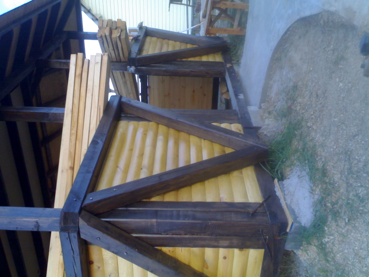

Как может деревянный брусок просесть на 12 см? А как же это?..
Не брусок, а стена.
Высыхает.

Я и имел ввиду стену из бруска. Повторюсь. А как же фото?

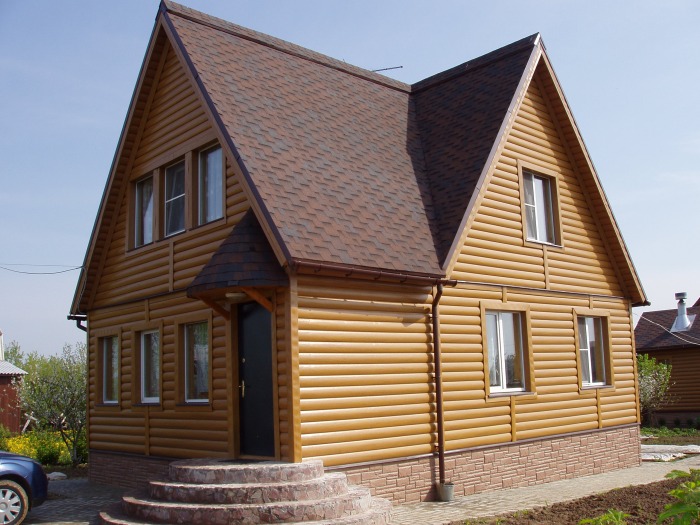

Блок-хаус хороший выбор. Много плюсов. Вижу только один минус-это каждые 2-3-4-5 лет необходимо покрывать лаком (маслом), а это дополнительные затраты и немаленькие + ВРЕМЯ . Выбор для покрытий дерева от... (дешево, но не надолго) и до...( дорого и надолго). Есть профильные темы на строительных форумах. Сам имею в пользовании беседку 3*4 под блок-хаусом....стараюсь покрывать каждый год-два. Выбор порытия лака или масла -это как выбор марки ПЛМ.

Тоже не понимаю.....рассказывает про брёвна, а фотку показывает с блок-хаус.
Это ко мне?
