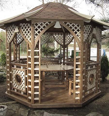

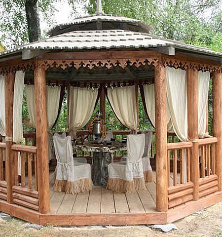

Двор без летней беседки, как рыбка без пруда! Как кекс без изюма! Беседка - это то место, где собирается вся семья, где можно отдохнуть, пообщаться!
С покупкой дачного участка - мысль о постройке беседки возникает как правило самой первой! Посаженные молодые деревца ещё не могут дать тени, виноградной лозе высаженной около дома, так же нужно время, чтобы вырасти и создать тенистый кров от палящего солнца.
Какую беседку лучше сделать или купить? Зачастую при освоении новых дачных участков у владельцев происходят большие материальные вложения, поэтому как вариант - лучше заняться строительством самим! Конечно же при условии, что вы умеете держать строительные инструменты в руках! Итак - рассмотрим один из вариантов беседки.
Восьмиугольная беседка

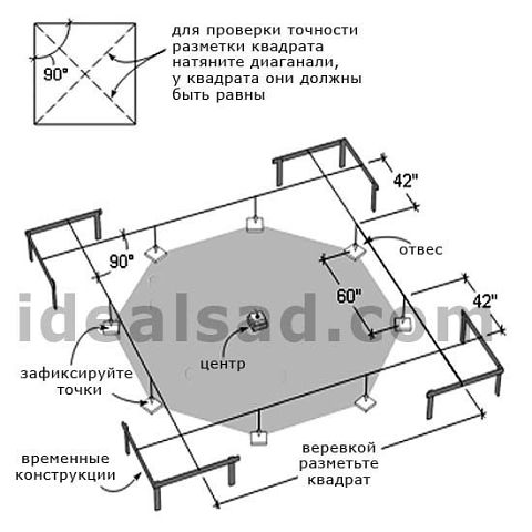

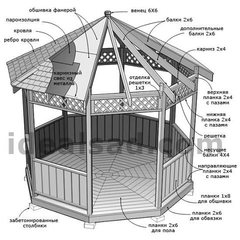

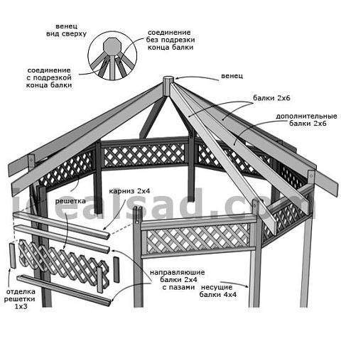

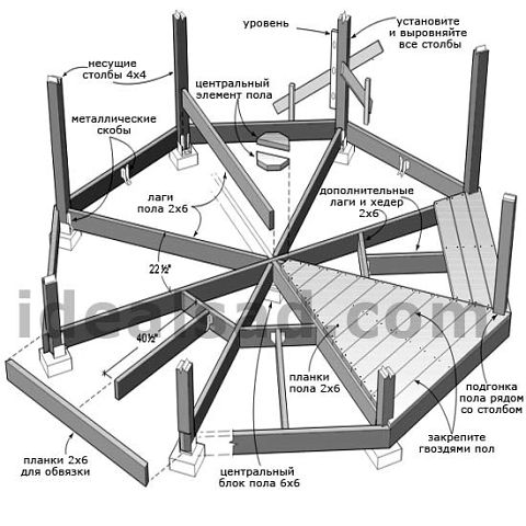

Предлагаем вам подробный базовый проект 8-угольной беседки. На основе этих чертежей вы сможете создать и свой вариант дизайна, который больше подходит к стилю вашего сада и дома.
В процессе строительства тщательно измеряйте все составляющие беседки. Аккуратно сделайте разметку площадки под беседку.
Обратите ваше внимание!))))
Все размеры на чертежах даны в дюймах (1дюйм=2,54см). Любая небольшая погрешность, допущенная вами на начальных этапах, имеет обыкновение накапливаться и превращаться на заключительных этапах в настоящую проблему.
Для защиты готовой деревянной конструкции беседки используйте специальные пропитки, которые предохранят дерево от гниения и помогут сохранить красивый оттенок дерева. Если вы планируете покрасить беседку, то перед этим обязательно покройте ее специальной грунтовкой для дерева для наружных работ на масляной основе.
Взяв за основу этот базовый чертеж, вы можете менять варианты дизайна беседки в соответствии с вашим вкусом.
