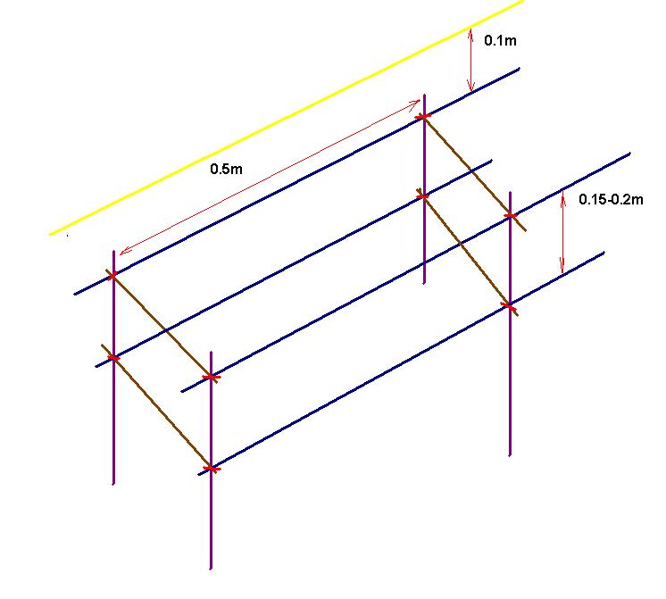

фундамент 25-30.. глубина 80 из них 70 под землей + 10см песка.... вобщем как на черетеже Студента =)
25 это врядли получится чисто технологически так что пиши 30 (для расчетов). Со всякими утолщениями к низу не мудри ато завалишь края и попадешь в лишний и главное ненужный бетон, копай банальную траншею прямоугольного сечения. Если грунт песок то песок подсыпать не надо, достаточно просто пролить водой (без фанатизма). Подземную часть все же лучше сделать не менее 80см... у тебя ж еще яма планируется
Армирование - собираешь секции длиной от 3х м на ровной площадке связывая вязальной проволкой, потом тупо опускаешь его вниз, углы (берем что пруток 10ка) тупо связываешь гнутыми г образно прутами по верху. Высоту фиолетовых прутков подбираешь по высоте траншеи так чтобы они были типо ножками. Вехрнихе 10см над уровнем грунта опалубливаешь (высота опалубки хотя бы 15 а лучше 20см ато неудобно будет из миксера разгонять бетон по периметру), от верхнего ряда до линии ноль (желтая) минимум 10см опять же для удобства разгоняния. Линию ноль отобьешь на опалубке водяным уровнем и обозначишь маяками (гвозди забитые снаружи вовнутрь) чтобы по ним потом разогнать разровнять массу.
Для вязки арматуры проволкой - ее надо нарубить кусками сантиметров по 25, а для самого вязания лучше пользовать спец крючок... (если найду сфотаю)
З.Ы. вообще втроем такой фундамент делается за 2 дня с перекурами... но то при хорошей сноровке... так что подумай... сам потратишь минимум неделю... да, на саму заливку все равно надо будет подмогу минимум еще 2 человека т.к. разгонять раствор надо сразу пока не стал... и делать это при твоей ширине фундамента сначала придется досками потом уже по верху лопатами... надо кстати парочку с П образным пером... если миксер не сможет подьехать к торцам (по очереди) то надо будет подготовить т.е. сбить желоб (его необоходимость и длина зависит от деталей месности)
Верх опалубки тоже выставляй по уровню - будет видно качество разгоняния, а если её сделать из ровной доски, OSB и тд (хорошо закрепить), то не нужно будет цоколь штукатурить - красиво будет.
+500
а еще доску опалубки изнутри можно обтянуть клеенкой (с помощью степлера) и поверхность цоколя будет глянцевой... так же клеенка замечательно заделывает щели в опалубке если используется необрезанная доска.
закрепить опалубку изнутри - удобно к арматуре все той же вязальной проволкой, если не полениться и все коричневые (на моем рисунке) прутки нарезать примерно одинаковой длины равной расчетной ширине фундамента то они и будут играть роль внутренних распорок. по наруже конечно крепить колышками, откосами-подпорками... по месту...
з.ы. не забудь навыпускать из фундамента прутков для завязки с арматурой будущего пола который тоже рано или поздно но забетонируешь... сантиметров на 5-10 ниже его расчетного уровня... вязать их ни с чем не надо... просто натыкать чтоб уходили в тело фундамента сантиметров на 20

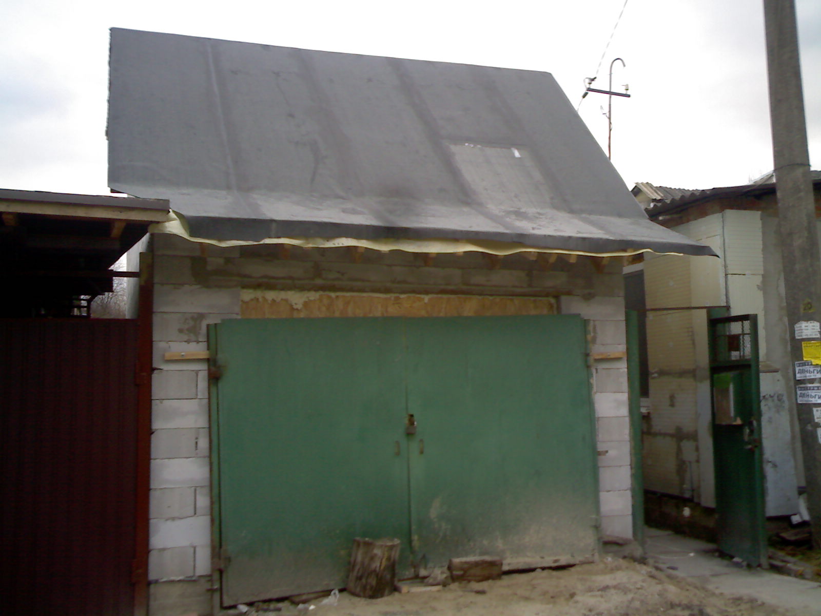

ну вот дошли руки вывешу пору фоток :)
