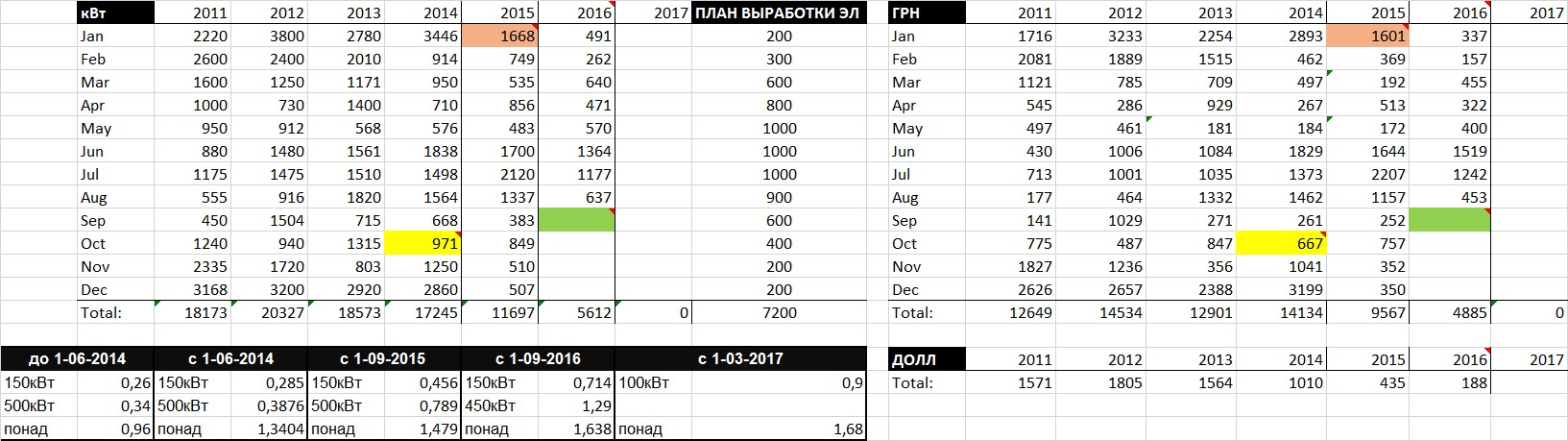

Ну и, если кому цикаво, то привожу табличку, где видно как я сокращал потребление эл-энегрии 2010-2016... данные - по квитанциям оплаты, тарифы - актуальные на тот момент...
желтая ячейка - подключение солнечного коллектора (отказ от нагрева воды эл-вом),
коричневая ячейка - подключение дровяного отопления и ГВС в хоз блоке (ранее топилось и грелось эл-вом),
зеленая ячейка - подключение солнечной генерации и переход на зеленый тариф...
(ЛЭД лампы - плавно ставились/менялись в период 2014-2016, сразу все поменять было дорого - слишком много ламп)
Будут вопросы - спрашивайте, расскажу что знаю (как юзер).
