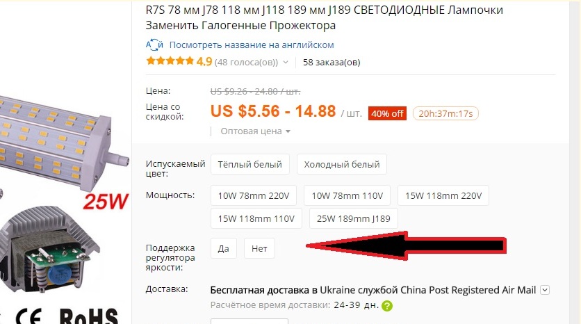

Допис від Kostass (Допис 453470)
и отсутствие мерцания (драйвер хорошего качества)
На Китайских сайтах уже давно есть две цены на одну и туже лампу.
Правда некоторые продавцы вообще не пишут об этом, ну а мы ведёмся на
халявную цену.
http://forum.fregat.club/attachment....1&d=1479122971

stp 14.11.2016 15:17
Re: Свет в частном доме.
Допис від P_Petrovich (Допис 453471)
халявную цену.
А вот тут уже Вы путаете.
Это обычные лампы и диммируемые.
Если у Вас простой выключатель то Вам диммируемые не нужны.
И абсолютно незачем переплачивать.
P.S. У меня сейчас куча выключателей диммируемых. И софт позволяет сделать все что угодно, любую сцену.
Плавно перехожу на светодиодные лампы и ставлю их абсолютно обыкновенные.
Достаточно сцен которые можно сделать включением/выключением разных ламп (групп ламп).
Совсем не обязательно что-то диммировать.
Это из личного опыта.
P_Petrovich 14.11.2016 15:40
Допис від stp (Допис 453491)
Думаю что нет. поддержка яркости- это против пульсаций.
Чем и страдают эти лампы
Вы, я думаю, просто думаете про регулируемые выключатели.
