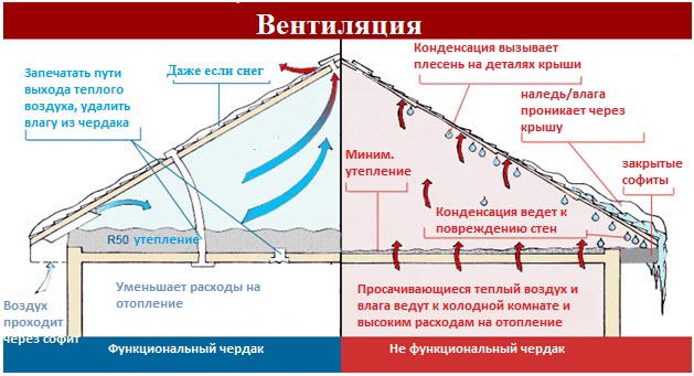

Сейчас на стыках листов и коньках продувает снег внутрь помещения.
В данной ситуации я бы шел по пути ремонта(замены) коньков с применением коньковой ленты.
Пена- мягко говоря не правильное решение, полная герметизация конька не допустима и это пагубно влияет на правильную вентиляцию подкровельного пространства.
Если же проблема не только на коньках, а и по всей плоскости кровли, то скорее всего все печально.
Совет-консультация с грамотным кровельщиком.
вот не плохая статья
Как покрыть крышу ондулином: инструкция монтажа
Под коньковые элементы, монтируемые на заранее подготовленные обрешеточные рейки, снизу крепится самоклеящаяся изолирующая лента. При её наличии дождевые и снежные осадки не будут задуваться под покрытие, защищая от проникновения влаги в подкровельное пространство....
Точно такая же лента должна наклеиваться на участках расположения свеса листового карниза, что исключает возможность задувания снега и влаги в районе карнизной планки. Кроме того, она ограничит доступ к чердаку мелких птиц и насекомых, а также позволит организовать частичную вентиляцию этих пространств....
Перед тем, как покрыть ондулином четырехскатную крышу, например, необходимо иметь в виду, что коньковый элемент на кровлях этого типа отсутствует как таковой. Вместо конька на четырёхскатных кровлях монтируется специальный оголовок, выполняемый в виде правильного четырёхугольника.

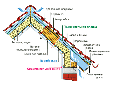

Допис від Aлeксандр Переглянути допис
То есть, Константин, вы однозначно не рекомендуете утеплять подкролвельное пространство, а только потолочное?
Такой рекомендации я не давал.
Есть конкретный случай...
А, в какой смысл в данной ситуации утеплять не эксплуатируемый чердак? Деньги на ветер и их лучше потратить на правильные кровельные узлы.
Потолочное перекрытие у ТС утеплено, есть проблема задувания снега под коньком на холодный чердак, её надо исключить.
Если же речь идет о полноценном мансардном этаже, тогда конечно надо делать правильный пирог утепления на кровельных скатах.
Как правило проблема капающего конденсата чаще всего возникает в кровлях из металлочерепицы и профнастила, тут отсутствие гидробарьера-преступление!
