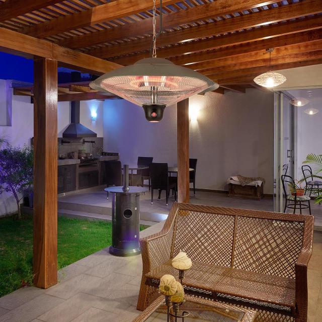

ИК обогреватели эффективны там, где объем воздуха нагреть невозможно в принципе. Открытые площадки, продуваемые с улицы помещения, террасы, на природе и пр. Тогда либо адово жрущая тепловая пушка, либо ИК. Также эффективен например, в гараже, где стены промерзают нафиг, это не утепленный изнутри железный, качественно промерзший кирпичный с неутепленными стенами. Т.е. там. где нагретый воздух либо сдует, либо он сразу же остынет на стенах помещения. Если есть небольшой слой теплоизоляции, в кирпичном гараже не выморожены стены, более эффективен обогреватель конвертерного типа.
Это все понятно, вопрос не о нагреве, а о доп.комфорте как я писал выше.... вот нарыл такую хрень, может кто сталкивался?
Тот же UFO тока в профильВ Испании видел газовые обогреватели-стеклянная колба 250-300мм в диаметре и метр высотой,в ней газ с балона полыхаетКрасиво и шо то греет.

Kostass, вот такого типа вроде как популярны: https://kroll.gross.com.ua/html/w12va.html
Газовые. С одной стороны с баллоном морока, с другой стороны мощность и нет привязки к розетке. И такие и с колбами гуглятся по "patio heater"
