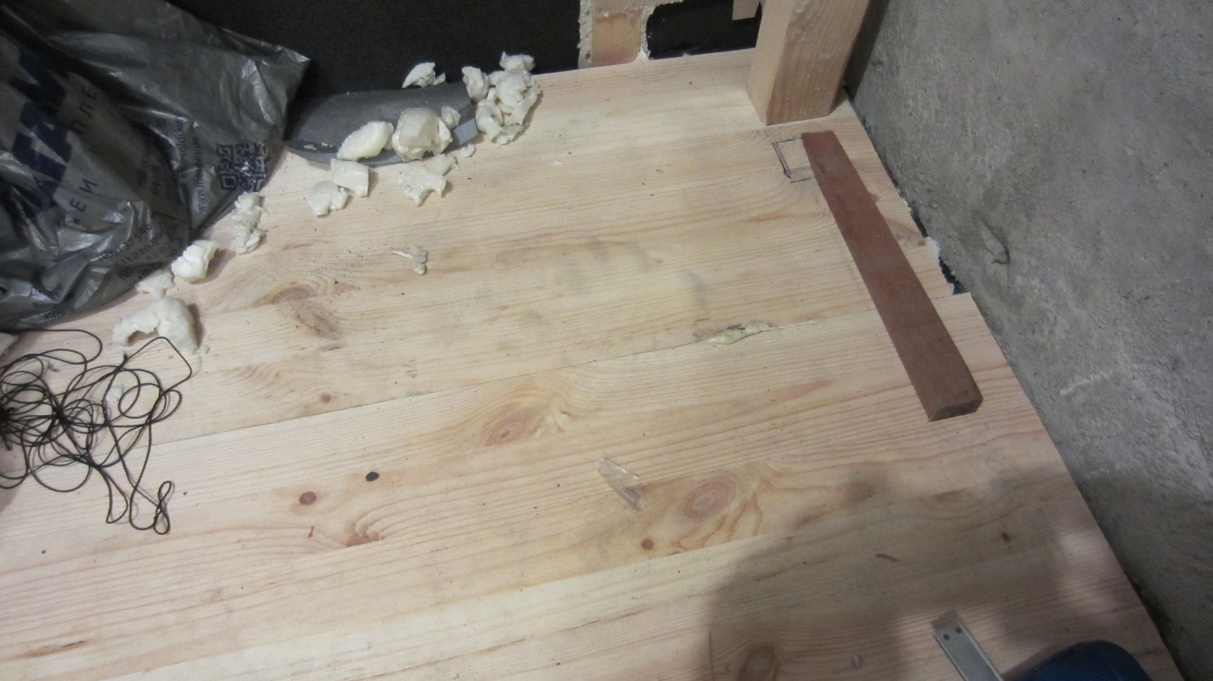

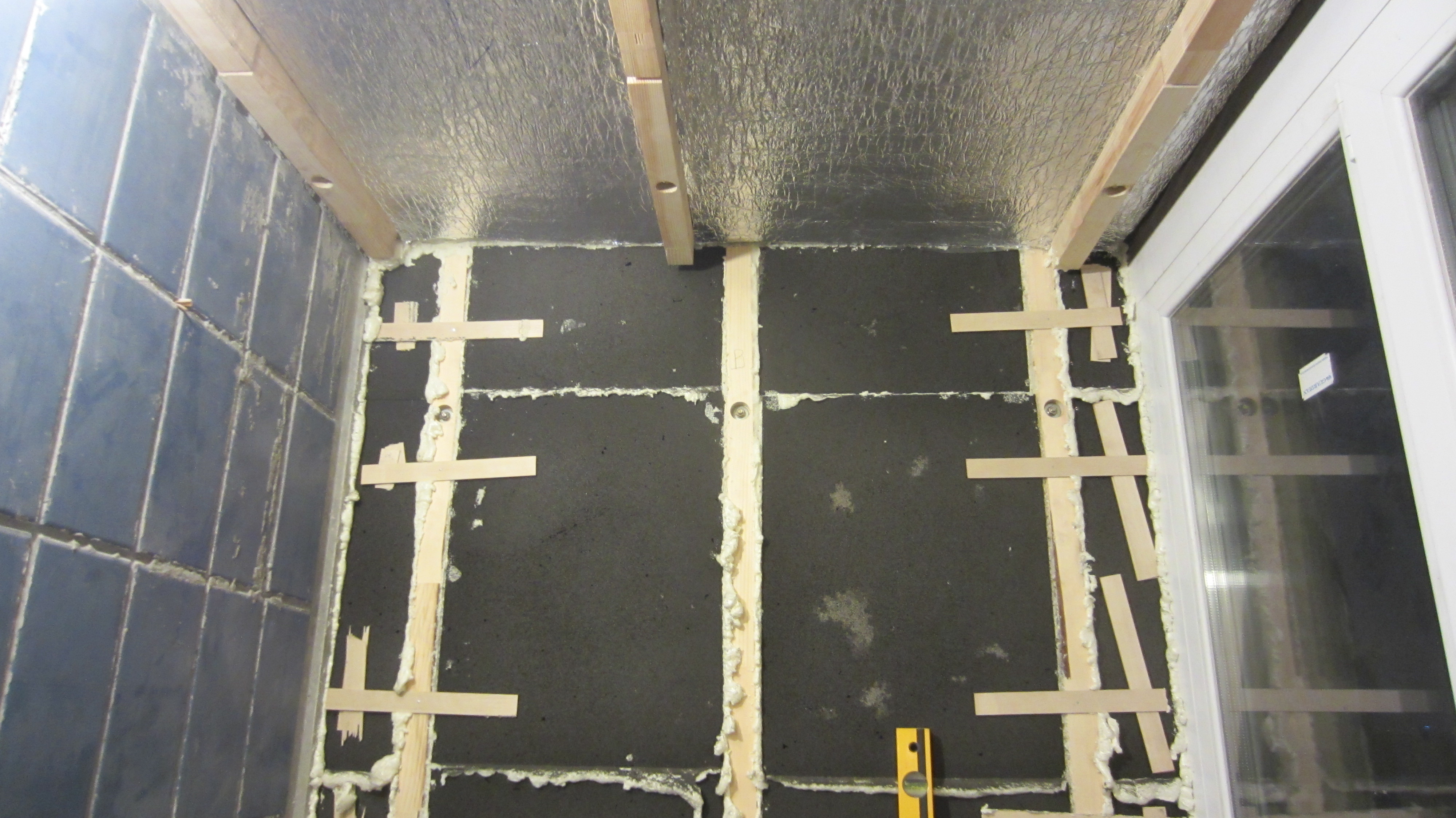

Как много умных людей и все так уверены... На отрадном бомжи - взламывают подвальные двери и зимуют. Стаскивают минвату и другой утеплитель на подстилку.
Сосна на пол вполне хорошее решение. Если эксплуатация будет жесткой, есть специальные покрытия. Можно и бук и дуб и ясень - все доступно в продаже.
ПС Мне как-то не везло со специалистами. Все норовили впарить халтуру за большие деньги. Странно, но абсолютно все. Когда начинаешь пояснять, что требуется качество из правильных материало - цены на материалы в полтора-два раза выше, стоимость работ больше, чем по отделке космического шаттла... Хочешь сделать хорошо - сделай сам. Например, в процессе сейчас сделаю фото: пол положен, стена утеплена, потолок на очереди...
