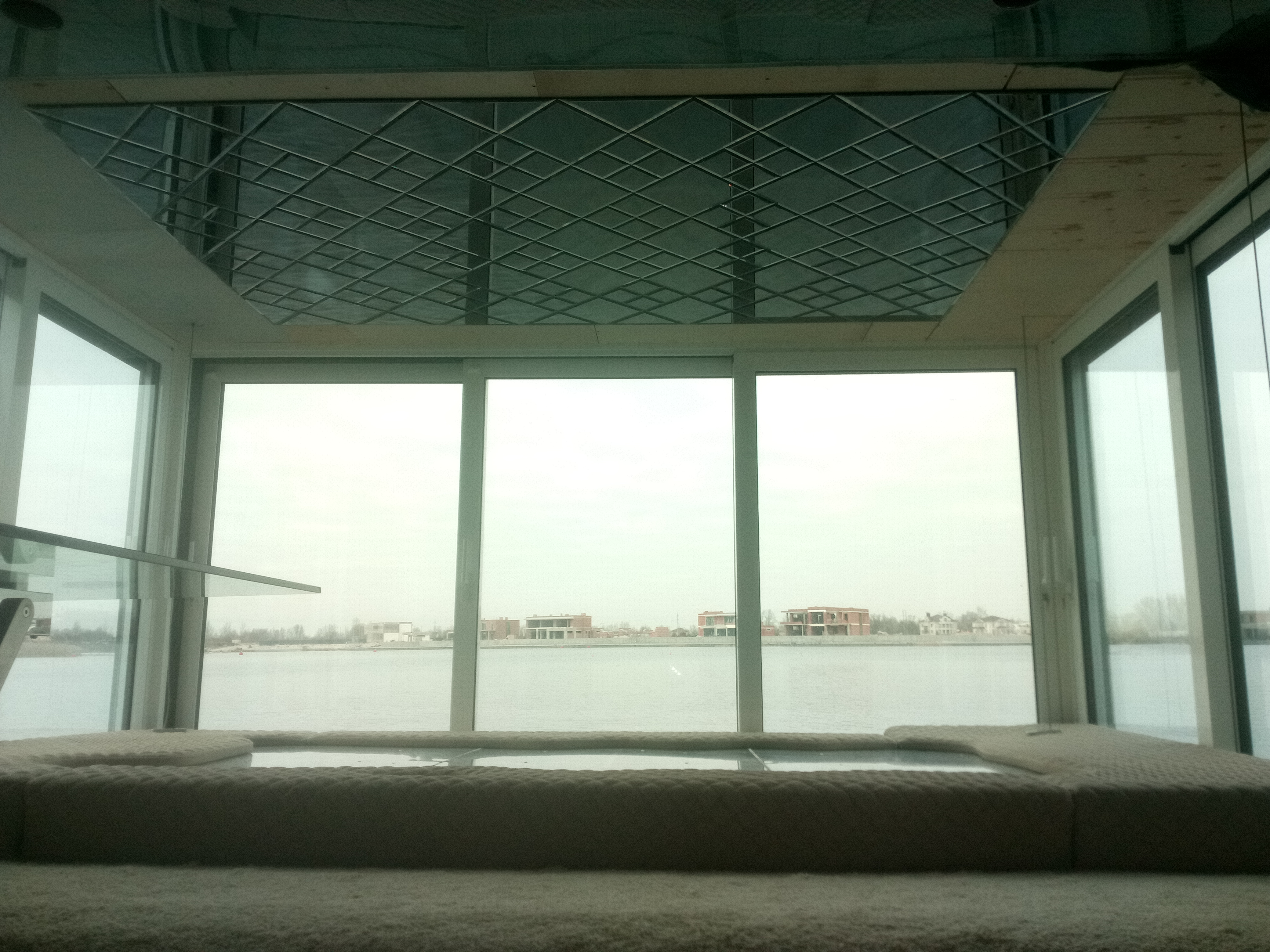

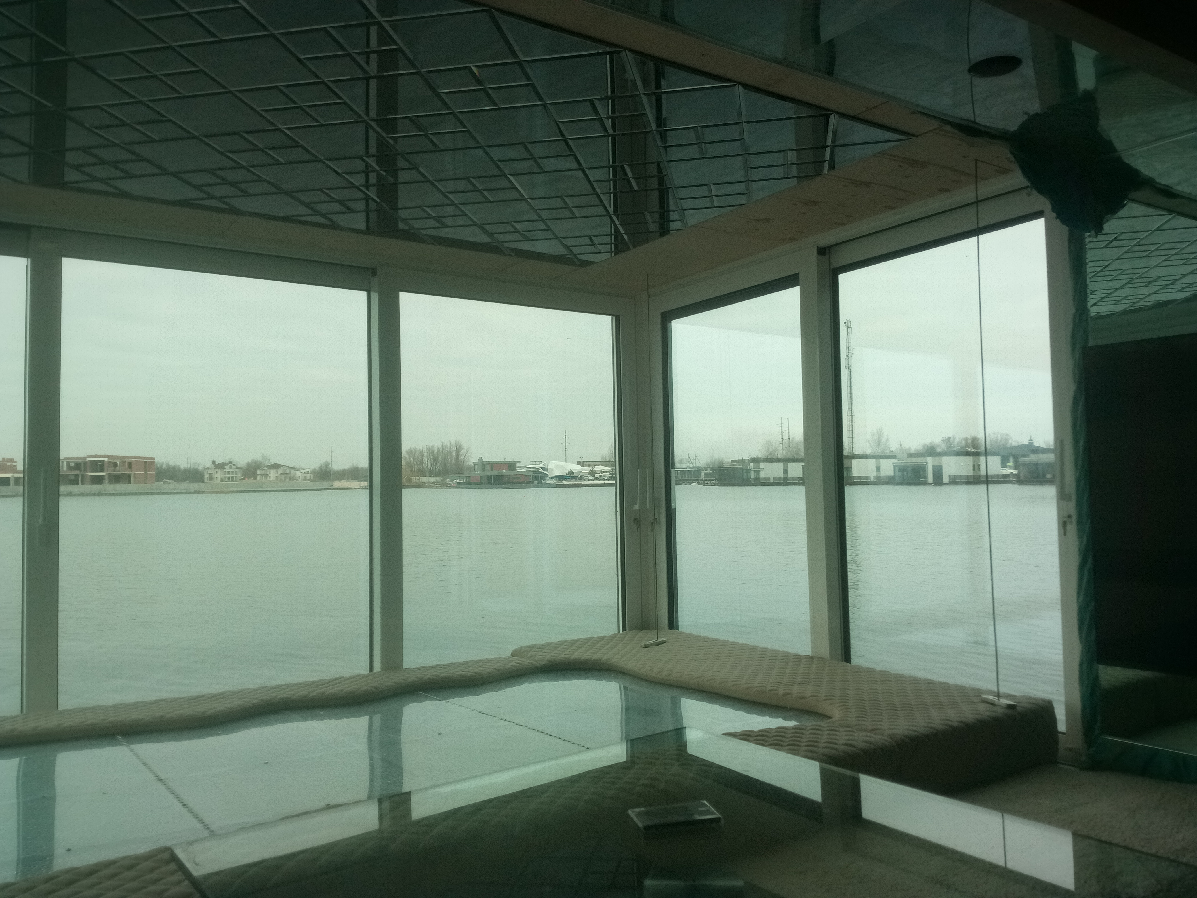

Как и обещал - хвастаюсь
Опасения подтвердились, пришлось переделывать весь каркас и подложку.
За то я теперь умею ложить зеркальную плитку на потолок
Назва:  IMG_20200209_151134.jpg
Переглядів: 344
Розмір:  3,76 МБ
ID:	161646   Щоб збільшити малюнок, клацніть по ньому
Назва:  IMG_20200209_151030.jpg
Переглядів: 323
Розмір:  4,22 МБ
ID:	161647   Щоб збільшити малюнок, клацніть по ньому
Назва:  IMG_20200209_150746.jpg
Переглядів: 333
Розмір:  3,95 МБ

Не....,а подробности
Старий 10.02.2020, 06:56   #19 (permalink)
Аватар для Влад
Карапь: МКМочка
Дописи: 7.312
Сказал(а) спасибо: 4.887
Типово Re: Стеклянная плитка.
Оставил только металлический каркас.
Далее расшивка из бруска 60*25 с пропиткой, фанера влагостойкая 12 мм.
На основную подкладку пустил алюминиевый композит 4 мм. Ну а потом двусторонний скоч 1,2 мм и полеуретановая смесь. Вся химия "3М", шурупы нержавейка.
Про @блю c диагоналями писать не буду. Точность размеров плитки отсутствует полностью. Если придется повторять подобный подвиг, то только за "очень большие деньги"
