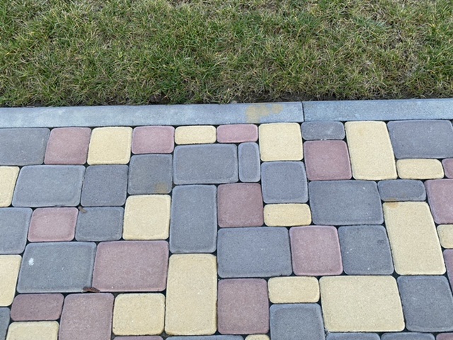

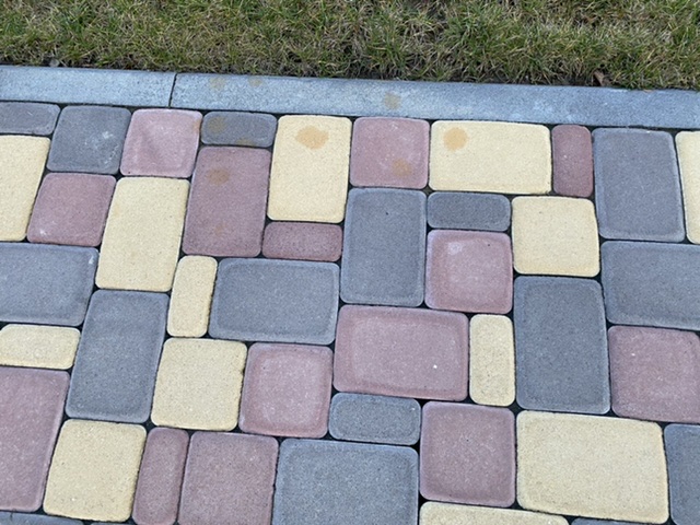

Мох не грибок вроде и не вредитель. Может так получится, что купорос ему до лампочки. А вот перекрасить плитку в симпатичный ржавый цвет железным купоросом можно аж бегом. фоты с пролитыми из опрыскивателя несколькими каплями осенью - ржавеют по сей день.

ну я ж фотки с пятнами от железного купороса на плитке выложил ниже. Может они у нас разные железные купоросы эти? Ну или концентрация... По медному номально всё, не красит и смывается.
